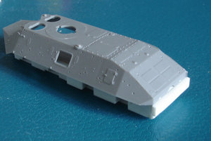

СообщениеДобавлено: 03 май 2011 14:19

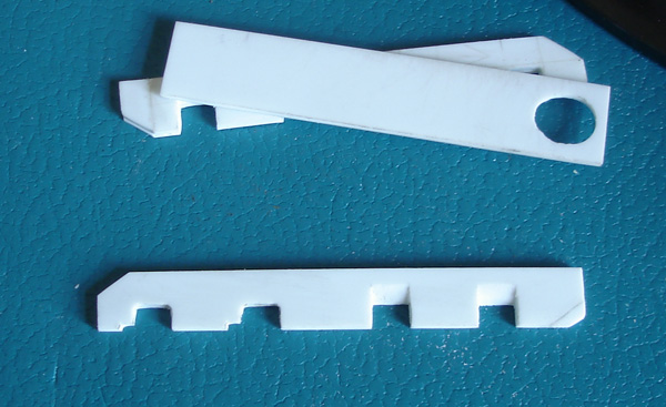

Решил нижнюю ванну сделать самодельной, т.к. смысла дорабатывать её - нет. Начало есть...
А из старой ванны что-нибудь соберу потом.

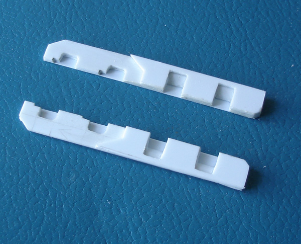

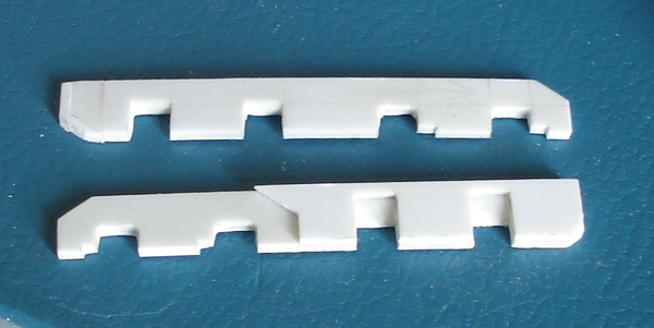

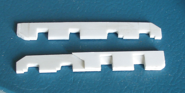

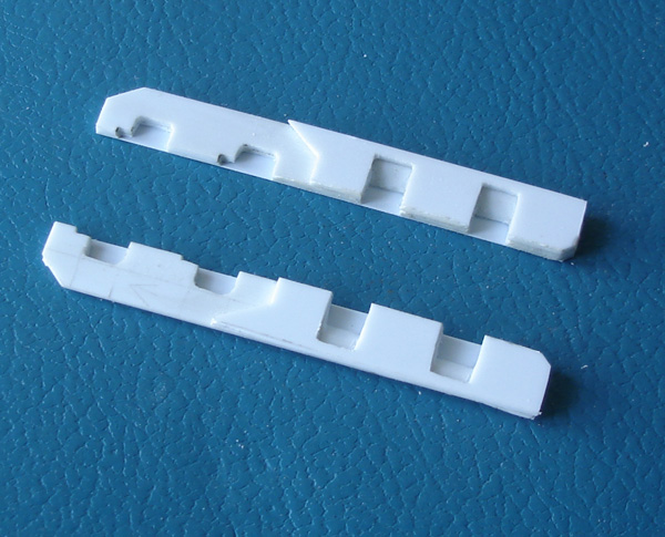

Проточил и подклеил дошираком для увеличения толщины боковики ниш шасси. Клеил модельным клеем для надёжности, поэтому надо дать хорошо просохнуть.
21.JPG [ 140.54 КБ | Просмотров: 117908 ]
СообщениеДобавлено: 03 май 2011 14:20

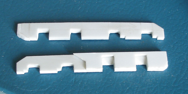

Свежим взглядом обнаружил неточности на боковинах ниш, сверил с чертежами, размерами и фото... Доработал.
22.JPG [ 98.19 КБ | Просмотров: 117908 ]

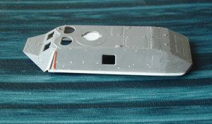

СообщениеДобавлено: 03 май 2011 16:12
Доработал левую сторону

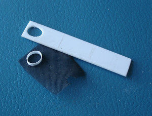

СообщениеДобавлено: 03 май 2011 18:19

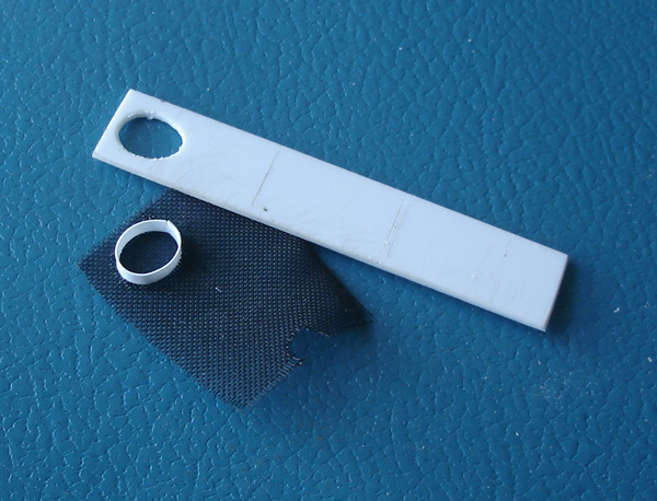

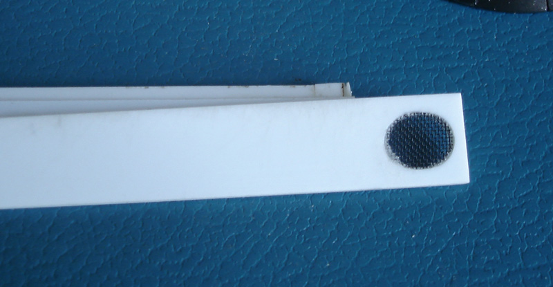

Займёмся днищем, а именно водозаборником. Сетка не копийна, но на диораме видно не будет.
25.JPG [ 130.6 КБ | Просмотров: 117892 ]
СообщениеДобавлено: 03 май 2011 18:47
Сетка установлена, осталось обшкурить
26.JPG [ 106.47 КБ | Просмотров: 117890 ]

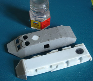

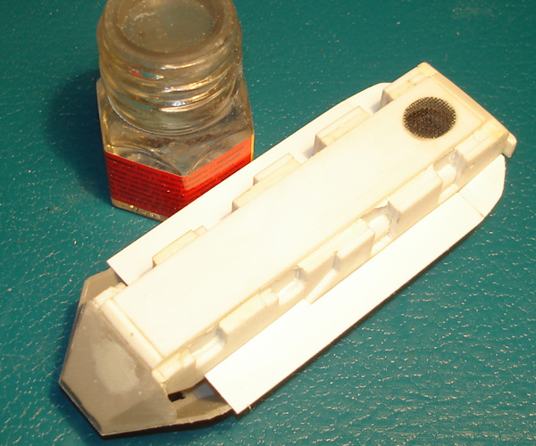

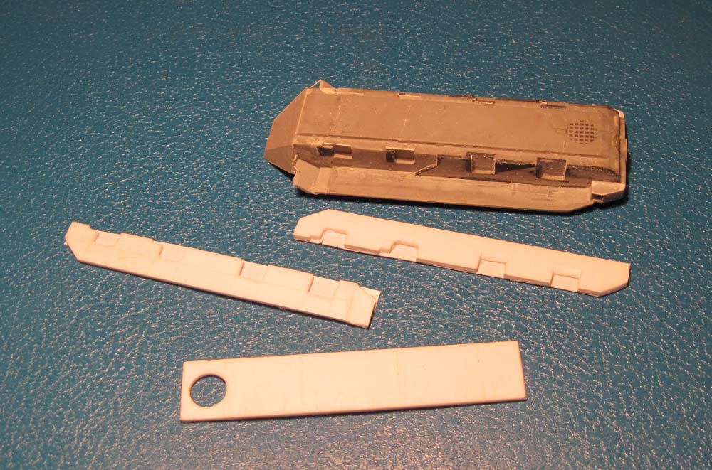

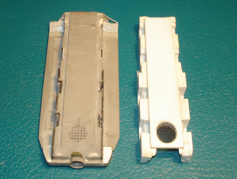

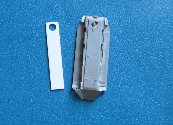

СообщениеДобавлено: 03 май 2011 21:10

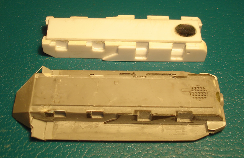

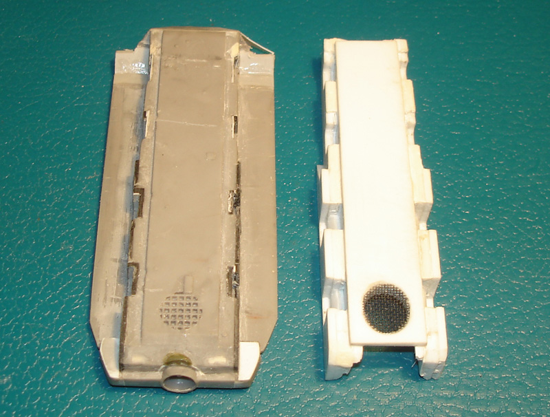

Собираем нижнюю ванну. Пока не обработана. Рядом старая ванна.
28.JPG [ 211.48 КБ | Просмотров: 117886 ]
27.JPG [ 167.12 КБ | Просмотров: 117886 ]

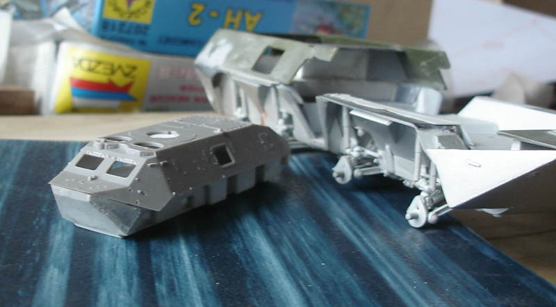

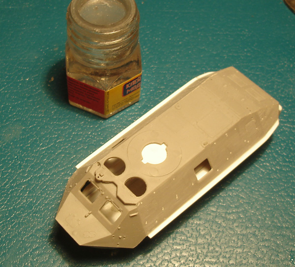

Сегодня не дают мне плодотворно поработать с моделью. Примерил верхнюю часть, проверил размеры. Надо помнить, что Р-145БМ в длину меньше 7 м. 22 см. Промер модели меня удовлетворил. Продолжаем работать с кормой
30.JPG [ 86.06 КБ | Просмотров: 117870 ]

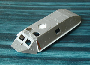

СообщениеДобавлено: 05 май 2011 11:34
Прежде, чем продолжить, необходимо вывести общую геометрию корпуса. Приклеены передний, наклонный бронелист и подложка, закрывающая отверстие под башню.
31.JPG [ 192.5 КБ | Просмотров: 117860 ]

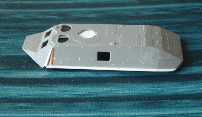

СообщениеДобавлено: 06 май 2011 08:48

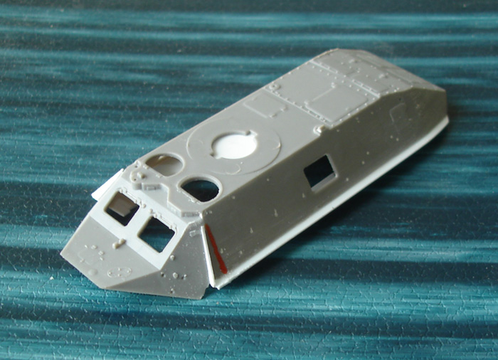

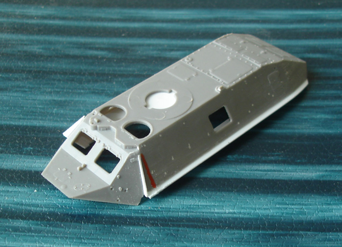

Прежде, чем до конца вывести геометрию носовой части, придёться исправить углы сопряжения бронелистов. Красная полоса - вариант ICM, белая, пластиковая, клинообразная вставка - вариант, согласно чертежей и фото прототипа. Соответственно, удлинена полка на борту.
36.JPG [ 141.32 КБ | Просмотров: 117839 ]
35.JPG [ 120.04 КБ | Просмотров: 117839 ]

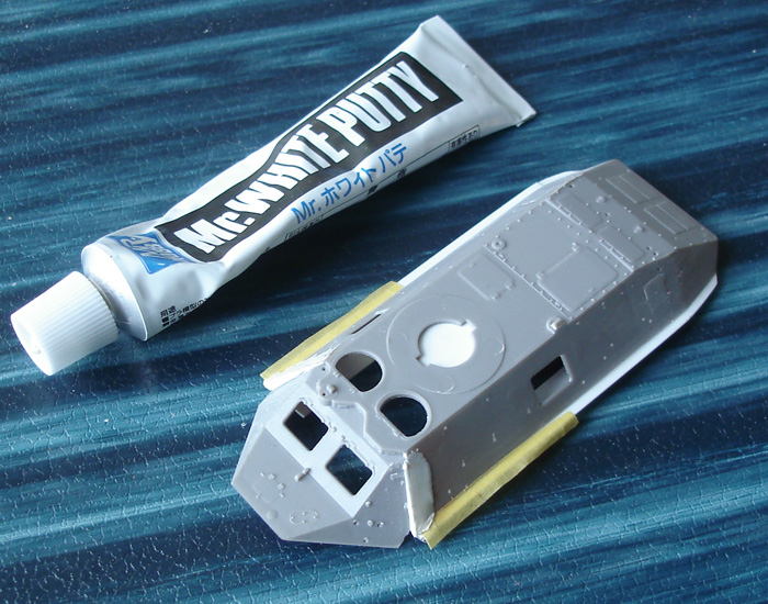

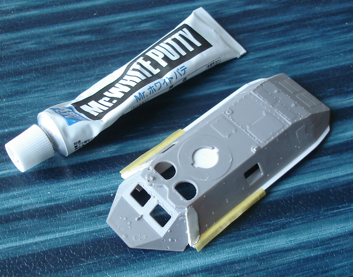

Зашпаклевали со стороны боковых бронелистов. Надо учесть, что данная шпаклёвка даёт большую усадку после высыхания, позтому, чтобы дважды не шпаклевать, пластиковые клинья чуть выступают за плоскость бронелистов. Полки закрываем скотчем.
37.JPG [ 200.44 КБ | Просмотров: 117838 ]
