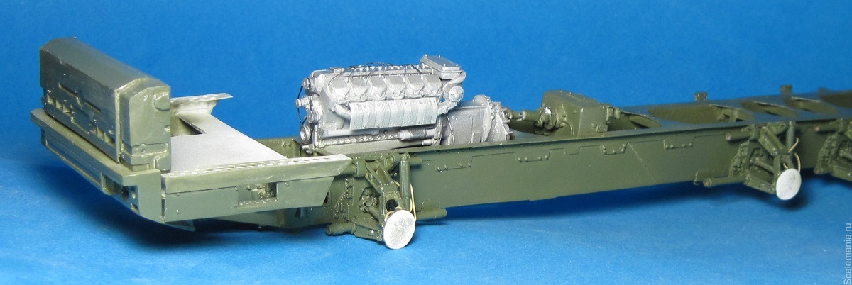

Медленно, но я выхожу их бюрократического ступора увольнения в запас, с тем, чтобы перейти в модельный штопор.
Задачи на сегодня и завтра: полностью (насколько это возможно) укомплектовать двигатель, протянуть магистрали внутри рамы и установить подрамник кунга с поворотным механизмом.
Сейчас работаю с движком...
Пока не установлены вентилятор и радиатор, фото передней части двигателя.

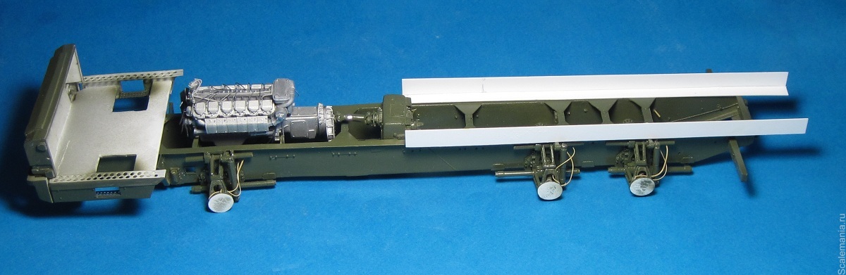

СообщениеДобавлено: 27 май 2013 19:50
Начинаю работу с подрамником кунга. Должен признаться, что эта деталь и сам кунг буду делать по размерам, которые определю путём сравнения с другими деталями прототипа. Ни чертежей, ни схем нет. Только фото и очень смутные.

СообщениеДобавлено: 27 май 2013 20:38
Возьму на себя смелость вынос швеллеров сделать таким.

СообщениеДобавлено: 29 май 2013 06:56
В общих чертах, подрамник выглядит так. В очень общих чертах)))

Модель делаю 99% по фотографиям, особенно подрамник, кунг, антенну. Поэтому "в общих чертах", взгляд автора на тему о прототипе)))

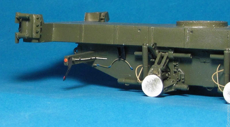

Подрамник основательно приклеен к раме и начались работы по клонированию шин

СообщениеДобавлено: 31 май 2013 07:03
Кронштейны крепления подрамника к раме установлены (чёрного цвета, как на фото прототипа) и продолжается работа с кабиной
64Л6-1 «Гамма-С1» (М-1), 1:35, самоделка (готово)

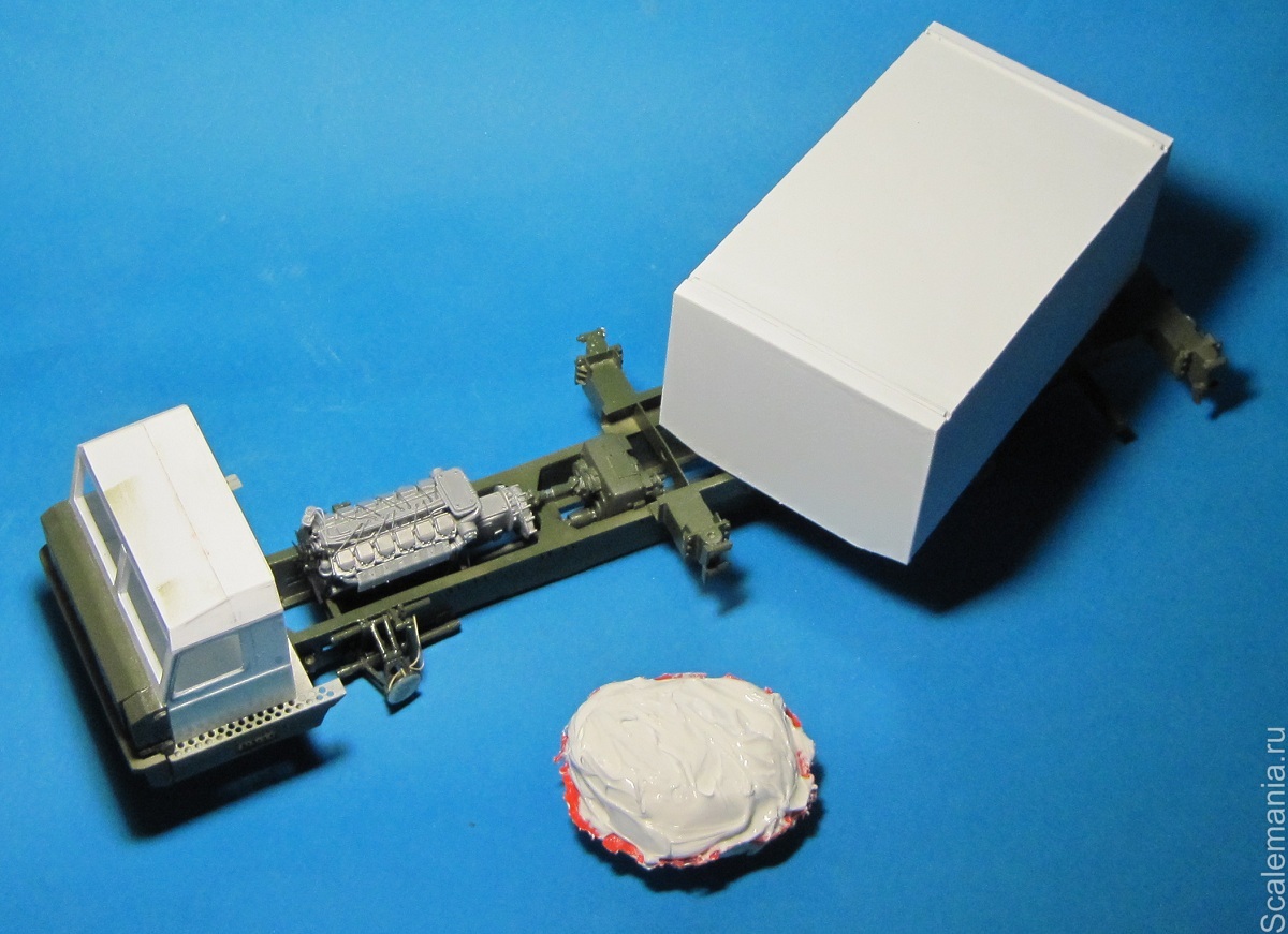

Собрал основу кунга и закончил силиконить шину.

СообщениеДобавлено: 02 июн 2013 21:06
Форма для отливки шин готова. Особого качества отливки я не жду, но пока есть руки, смогу каждую из 7 заготовок довести до ума)))

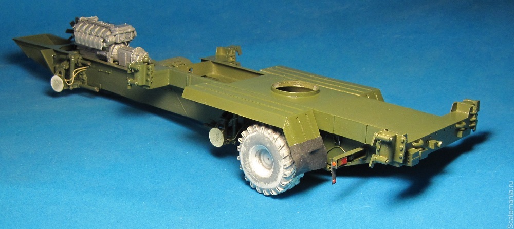

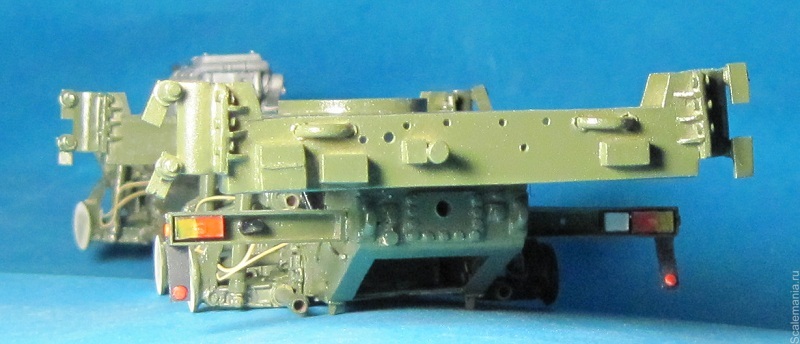

СообщениеДобавлено: 07 июн 2013 02:19
Закончил работу с задней световой сигнализацией
64Л6-1 «Гамма-С1» (М-1), 1:35, самоделка (готово) 64Л6-1 «Гамма-С1» (М-1), 1:35, самоделка (готово) 64Л6-1 «Гамма-С1» (М-1), 1:35, самоделка (готово) 64Л6-1 «Гамма-С1» (М-1), 1:35, самоделка (готово)
СообщениеДобавлено: 07 июн 2013 20:56
Установлены крылья задних колёс

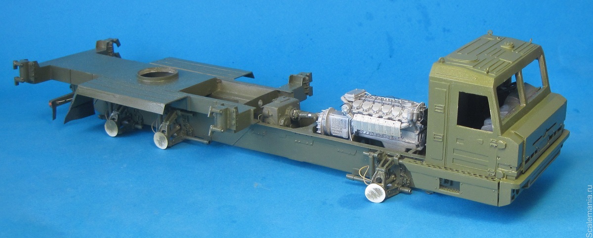

Кабина оборудована и закрыта, теперь внешняя отделка. Конечно, ещё не поздно установить внутри кабины аптечку, огнетушитель и остальное, что требует Инструкция, но решил не терять на этом время.

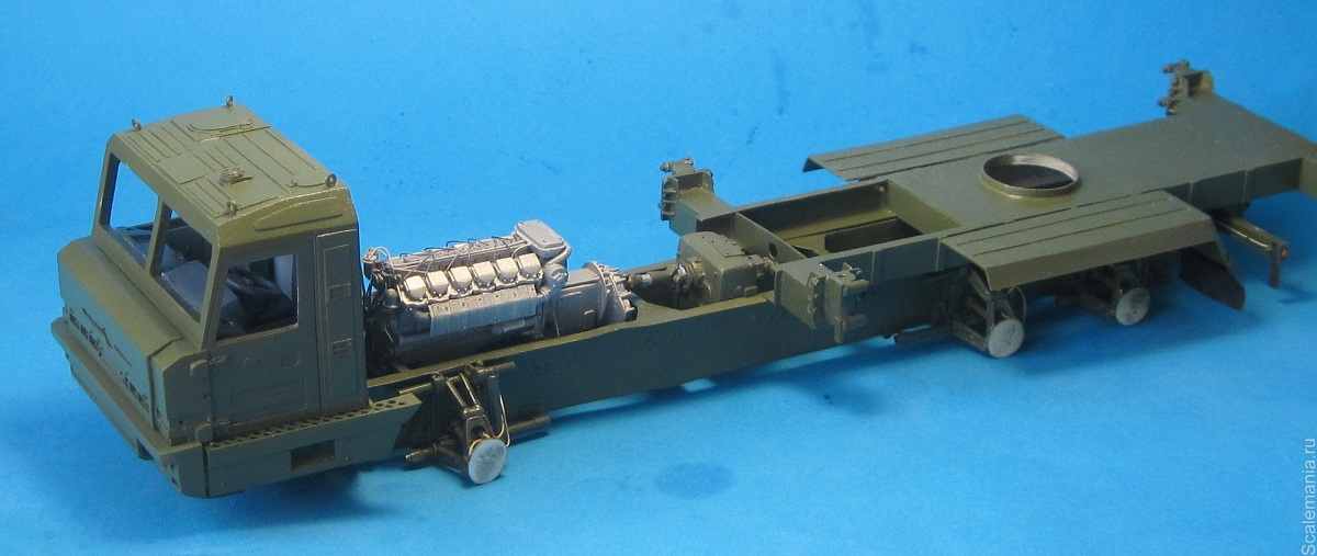

СообщениеДобавлено: 16 июн 2013 12:30
Общие работы по кабине закончены, теперь остекление, приборы освещения и сигнализации, а также зеркала заднего вида.

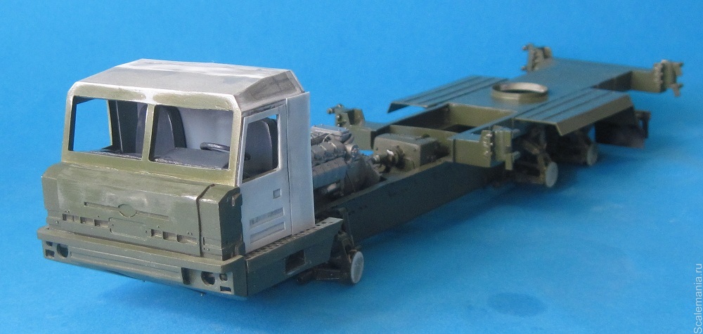

СообщениеДобавлено: 18 июн 2013 17:06
Начинаю точить надстройку с капотом двигателя. Пришлось приклеить кабину по месту, иначе сложно центровать детали. Это в свою очередь, принесёт мне много неудобств при дальнейшей деталировке кабины.
