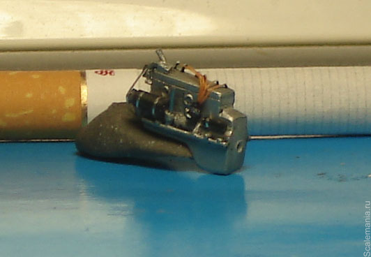

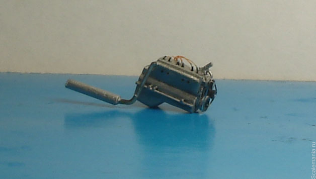

СообщениеДобавлено: 21 фев 2012 20:06
Установлены выхлопные патрубки и глушитель. Теперь можно установить двигатель по месту и довесить до конца.

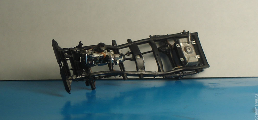

СообщениеДобавлено: 22 фев 2012 13:45

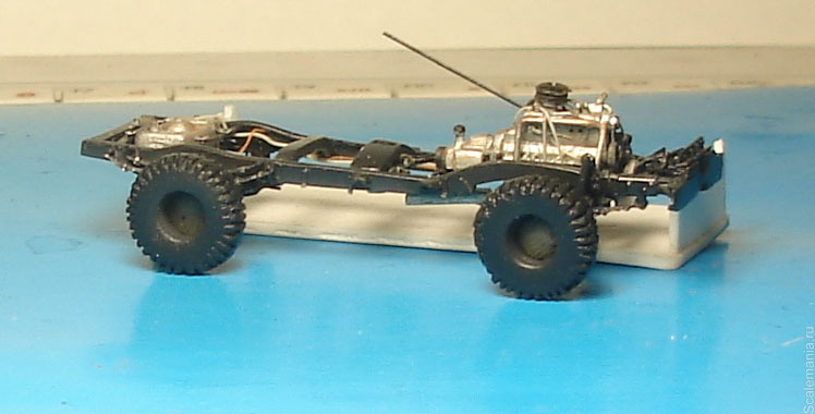

Коробка передач установлена. Теперь навеска движка и радиатор
Dodge Power Wagon 1948 года, 1:72, самоделка (готово) Dodge Power Wagon 1948 года, 1:72, самоделка (готово) Dodge Power Wagon 1948 года, 1:72, самоделка (готово) Dodge Power Wagon 1948 года, 1:72, самоделка (готово)

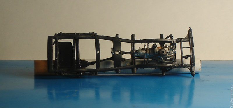

Навеску закончили

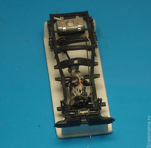

СообщениеДобавлено: 23 фев 2012 17:00
Распредкоробка и карданные валы установлены. Теперь топливный бак (без заливной горловины) и топливопровод.

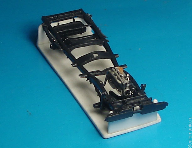

СообщениеДобавлено: 23 фев 2012 19:43

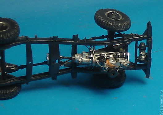

Бензобак установлен по месту и закреплён скобами. Проложены тормозные и топливные магистрали. Теперь рулевое управление...

Установлен рулевой механизм, но пока без рулевой сошки и вала руля, а также стоит по месту поперечная тяга. Поворотные рычаги будут установлены после монтажа поворотных цапф.

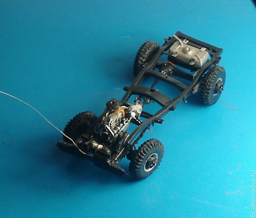

СообщениеДобавлено: 24 фев 2012 21:10
Час назад вытащил отливки, 20 минут оттирал от пластилина, потом 20 минут смеялся. Такие сложные детали надо либо рукоделить, либо делать форму из силикона. Как я не старался, а смещения имеются, на каждой отливки 1-3 недолива на грунтозацепах.
Не бросать же, право. Обработал, склеил, покрасил...
Вот истинные размеры и увеличенные.
Dodge Power Wagon 1948 года, 1:72, самоделка (готово) Dodge Power Wagon 1948 года, 1:72, самоделка (готово)Dodge Power Wagon 1948 года, 1:72, самоделка (готово)

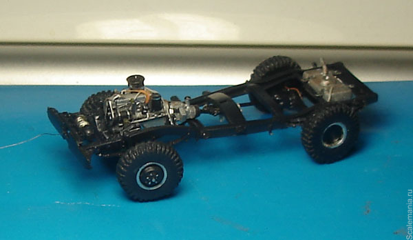

Автомобиль поставлен на колёса, лебёдка на месте.

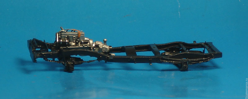

Рама и ходовая - закончены. Не знаю, радоваться или нет? Сейчас самое сложное, ИМХО, создать внешний образ прототипа

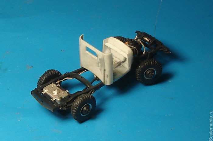

Начал делать кабину. Сначала пол, потом кожух коробки передач, затем передняя перегородка и основание задней части кабины.

Поднял заднюю часть кабины и сразу усилил вторым слоем доширака. Местами зашпаклевал и обработал. Заднюю часть поднял на уровень, где начинается округлая часть перехода на крышу.
Прорезал задний оконный проём.
Установил полку, на которую будет опираться приборная доска и имитировал силовые элементы с внутренней стороны задней панели. Выпендриваться не стал, т.к. они не будут видны за спинкой сиденья.
В светлое время загрунтую внутреннюю поверхность кабины и покрашу. Принял решение красить модель в красный цвет, чтобы с жёлтым самолётом смотрелось.
