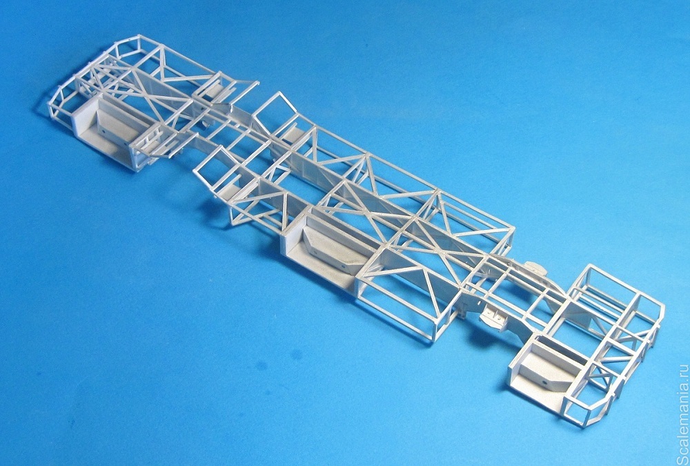

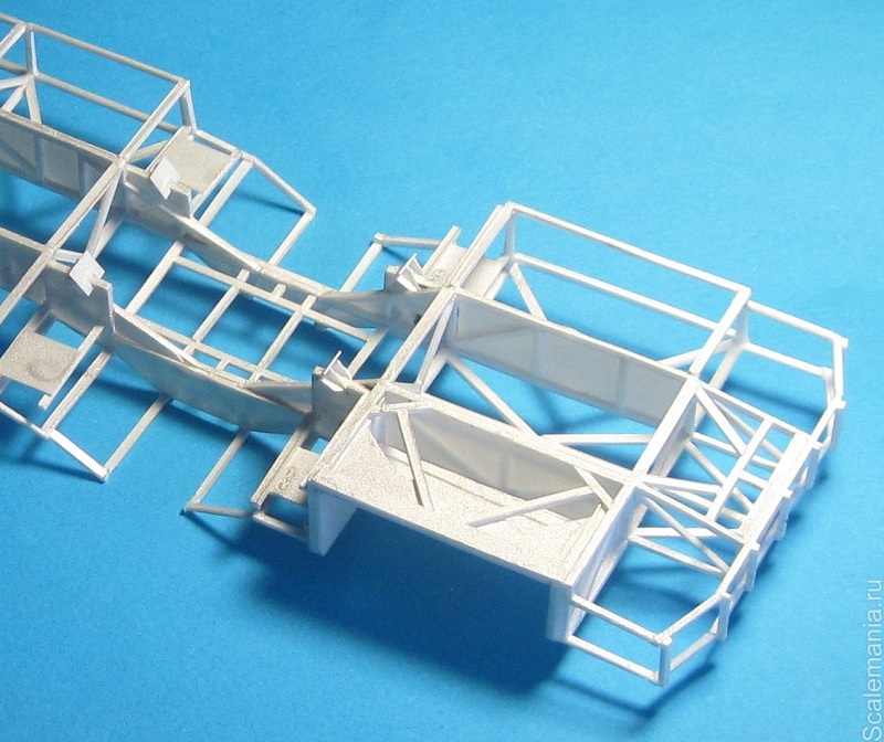

Перенёс перекладины с нижних секций на верхние и закончил остовы лестниц.

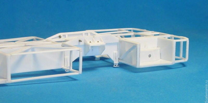

Установлены элементы крепления подвески переднего моста.
Пока светло, надо успеть сделать тоже в задних нишах и загрунтовать.

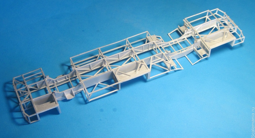

СообщениеДобавлено: 06 июл 2013 18:26
Раму закончил, задул серебрянкой. Пусть денёк сохнет, затем уберу косяки и покрас светло-серым.

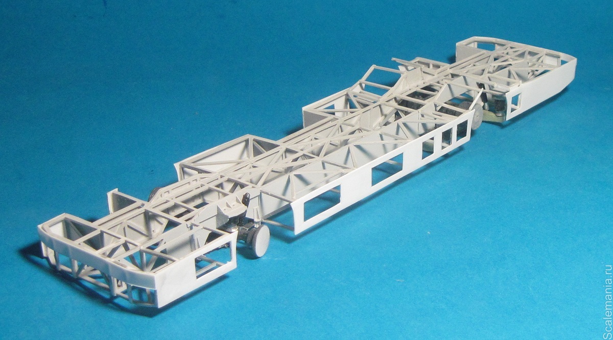

Покрасил раму и теперь сутки просушка... Нитра сохнет минуты, просто модель должна отлежаться и уступить место другим проектам.
Следующим этапом в этом проекте будет изготовление, покрас и установка по месту мостов и подвески.

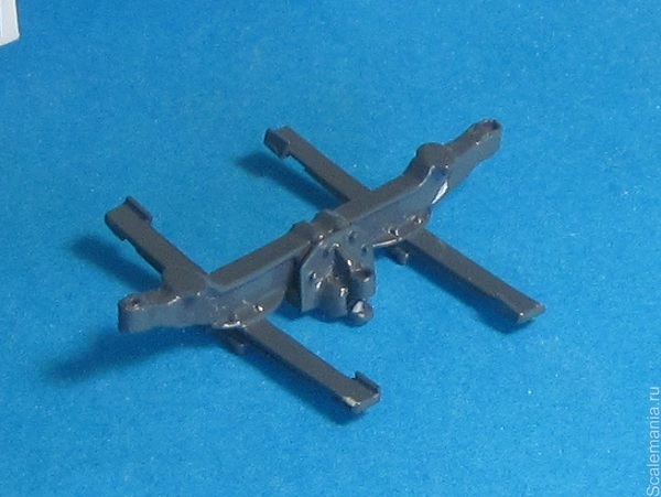

Наконец-то я добрался до моделей и набросал по быстрому основу переднего моста

Передний мост с рессорами. Пока не установлен, т.к. надо сделать рулевые тяги. Имеется возможность сделать колёса поворачиваемыми, но делать этого не буду.
Рессоры рабочие, поэтому во время установки пневмоподушек, легко будет установить правильное положение оси колёс.
Пневмо- и гидроподвески будут установлены после общего монтажа по месту переднего и заднего мостов с рессорами.

Осталось установить по два хомута на каждую рессору и можно клеить мост по месту

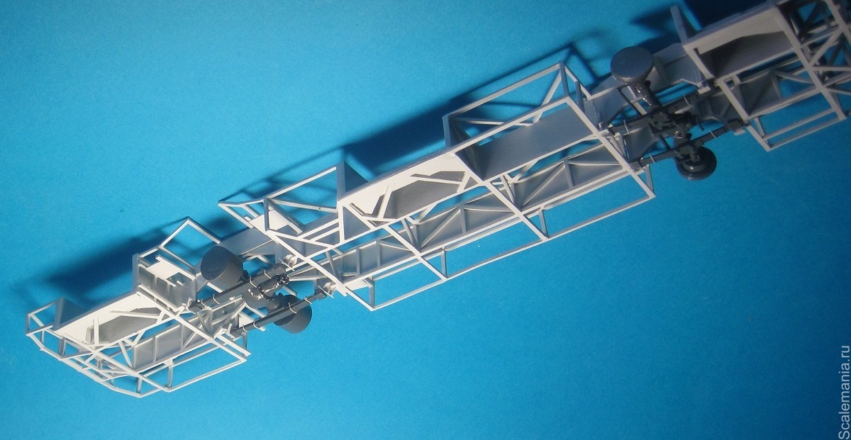

Передний мост установлен, проверен с помощью шины от БТР-80 на центровку и теперь берусь за мост задний

Подвесил на рессоры задний мост и работаю с рамой пневмоподвески.

Установил гидроцилиндры и раму. Теперь пневмоподвеска

Установил пневмоподвеску.

Прежде, чем приступить к установке узлов и агрегатов, приклеил нижний пояс обшивки. Это и укрепило конструкцию, и позволило определится с габаритами модели.

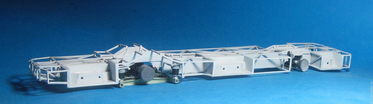

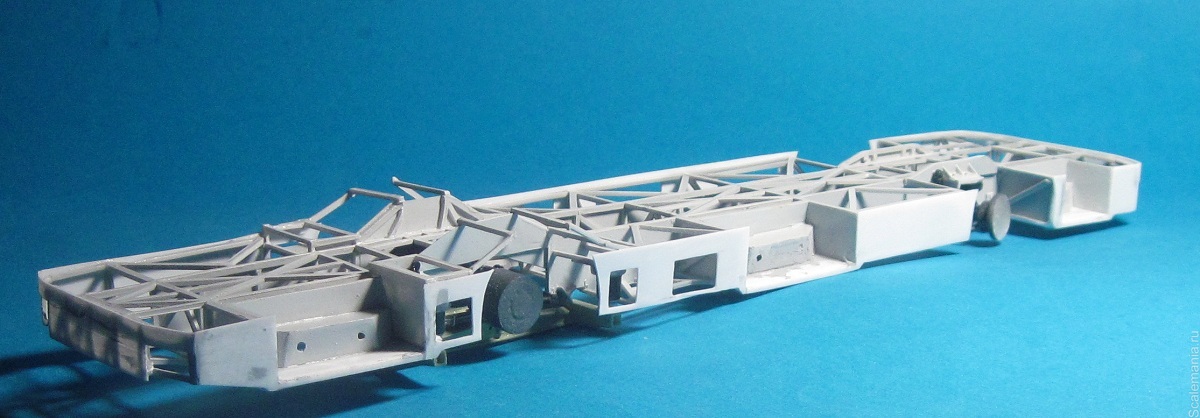

Работаю с передними секциями. Установил ресиверы и немного воздушных магистралей, рулевые тяги и гидроусилитель руля.
