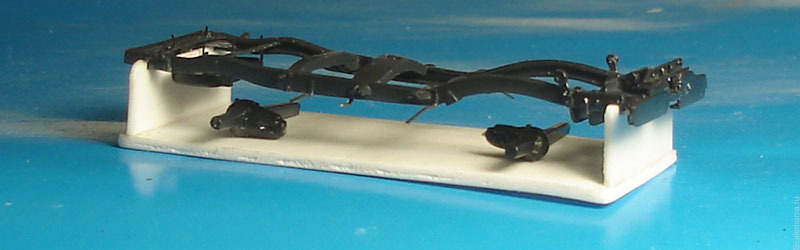

Пока клеится передний мост, сделал простенькую подставку для работы с трансмиссией. Можно вывешивать и с колёсами.

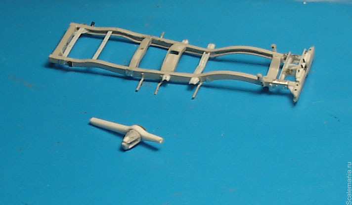

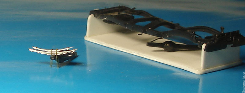

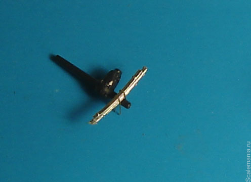

Из фольги от Нескафе сделана задняя рессора. Хомуты тоже из фольги, но уже по ширине. Стягивающие болты и стремянки из тянутого литника.
Вообще, моё Уважение тем, кто работает в БТТ-72. Блин, экстрималы ещё видимо те!
Dodge Power Wagon 1948 года, 1:72, самоделка (готово) Dodge Power Wagon 1948 года, 1:72, самоделка (готово)

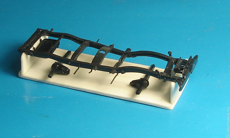

С большими трудностями установил задний мост по месту. Рессоры крепятся к мосту стремянками и хомутами. Срезал опоры подножек, шибко мешают.

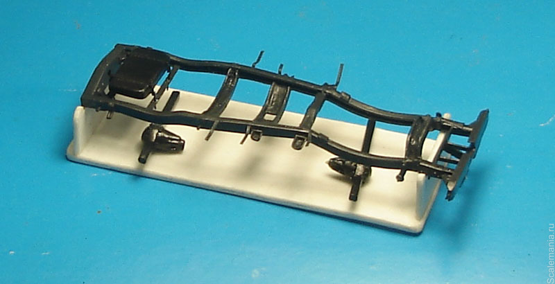

Доделаны передние рессоры и временно стоят по месту. Красить можно только днём, сразу и гидроцилиндры сделаю и начнётся работка прикольнее: радиатор, двигатель, коробка передач, раздатки, карданы, бензобак и магистрали. Зашибись, блин :shock:

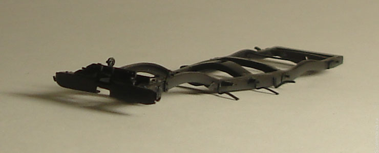

Мосты подвешены, рама покрашена и готова к установке движка и трансмиссии

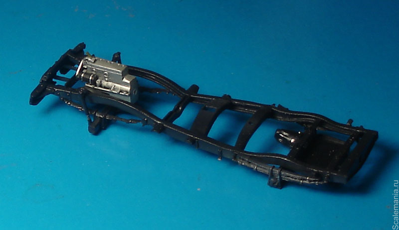

Доработал литником и проволочными кольцами левую сторону движка и задул грунтом для выявления косяков
