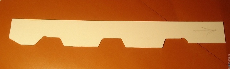

СообщениеДобавлено: 28 авг 2011 02:31

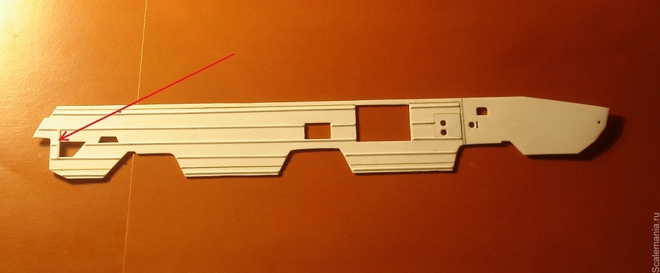

Деталь проверена, обработана... Продолжаем.
Делаем наиболее сложные элементы корпуса - боковые листы.
РЕжим, желательно из цельного куска пластика, две заготовки.
"Точка-М", 1:35 - самоделка

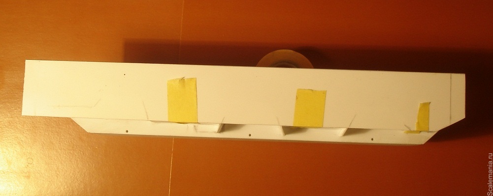

СообщениеДобавлено: 28 авг 2011 03:33
Теперь накладываем боковину на контур ниш, с учётом "начала" в кормовой части, закрепляем скотчем, обозначаем и отрезаем лишний участк пластика в нижней части кормы, как указано на фото. Мы "закрепились" :D
СообщениеДобавлено: 28 авг 2011 05:57
Арки одной боковины вырезаны. Теперь надо снять точную копию и прорезать вторую деталь.

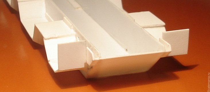

СообщениеДобавлено: 29 авг 2011 19:35
Начинаем формировать архитектуру кормовой части...
Вырезаем две детали и устанавливаем по месту.
СообщениеДобавлено: 29 авг 2011 22:47
Кормовая буксирная ниша доклеена.

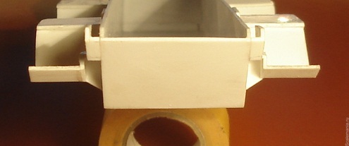

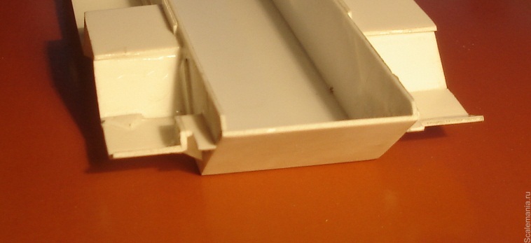

СообщениеДобавлено: 31 авг 2011 03:27
Корма постепенно приобретает формы прототипа. Подсохнет и займусь обработкой
СообщениеДобавлено: 31 авг 2011 07:31
Формирование кормовой части и контура для боковин закончено. Теперь носовая часть...

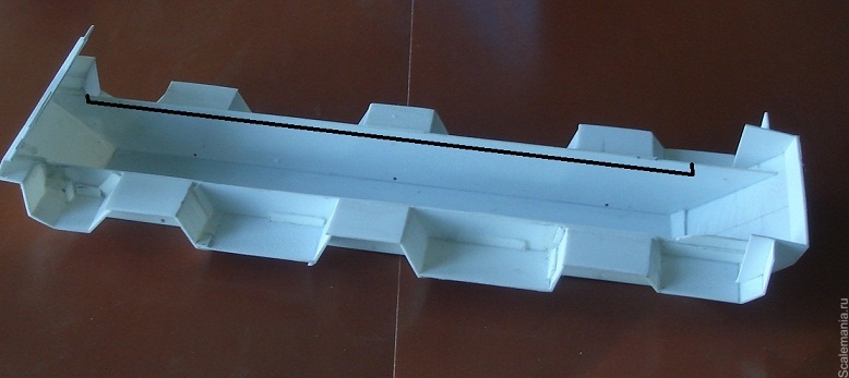

СообщениеДобавлено: 12 сен 2011 16:11
Сразу всё предусмотреть на самоделке сложно, поэтому сейчас необходимо убрать лишнее. А именно бортик, выступающий над верхними горизонтальными элементами ниш шасси. На фото обозначенны чёрной линией. С правой стороны я уже убрал для наглядности.
СообщениеДобавлено: 12 сен 2011 17:11
Бортики убраны.
