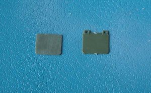

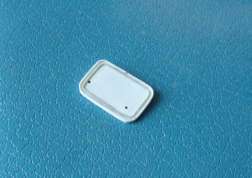

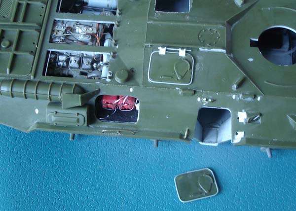

Начнём с крышки аккумуляторного отсека...
Приклеили крышку на доширак, добавили по длине кусочек пластика, зашпаклевали и обработали стык с наружной стороны, обработали деталь по контуру с учётом последующей отбортовки полоской доширака и просверлили отверстия в нужных местах под установку поручня.
д44.JPG [ 42.95 КБ | Просмотров: 88453 ]
д43.JPG [ 37.45 КБ | Просмотров: 88453 ]

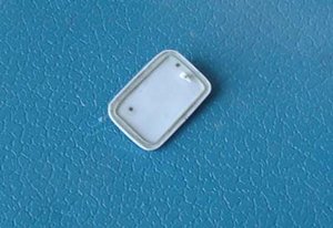

До приклеивания придаём правильную форму тянутому литнику.
д45.JPG [ 30.31 КБ | Просмотров: 88451 ]
СообщениеДобавлено: 23 апр 2011 12:07
Приклеили литниковую рамку
д46.JPG [ 43.7 КБ | Просмотров: 88451 ]

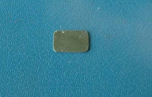

Вернёмся к крышке ак. отсека: приклеили полоску доширака по периметру крышки для имитации бортика.
д48.JPG [ 55.3 КБ | Просмотров: 88451 ]
СообщениеДобавлено: 23 апр 2011 13:56
Из литника и кусочка доширака сделали ручку. Деталь готова под покрас.
д49.JPG [ 34.82 КБ | Просмотров: 88449 ]

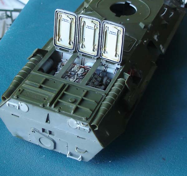

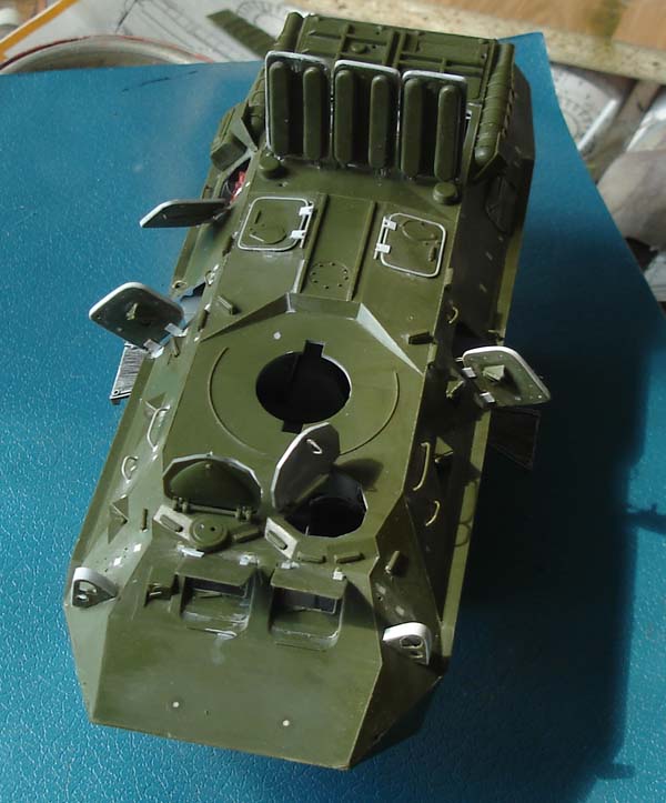

СообщениеДобавлено: 23 апр 2011 15:55

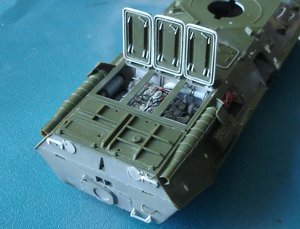

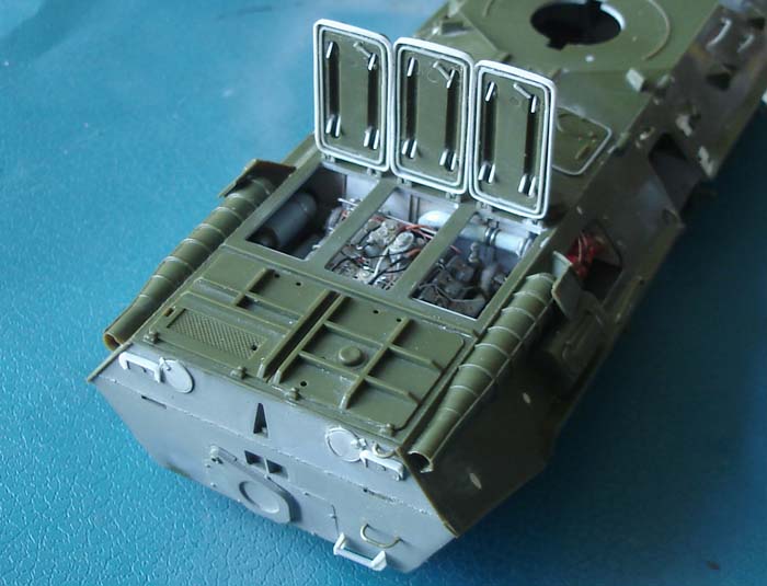

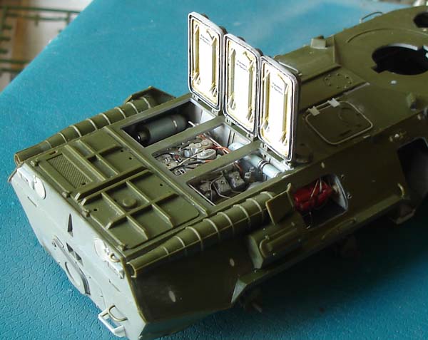

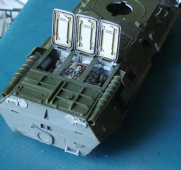

Начинаем монтаж крышек люков десантного отделения на места.
д50.JPG [ 59.89 КБ | Просмотров: 88448 ]
СообщениеДобавлено: 23 апр 2011 16:25
С крышками люков десантного отделения закончили.
д51.JPG [ 53.71 КБ | Просмотров: 88448 ]

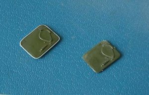

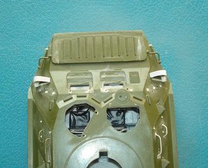

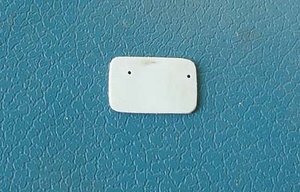

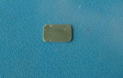

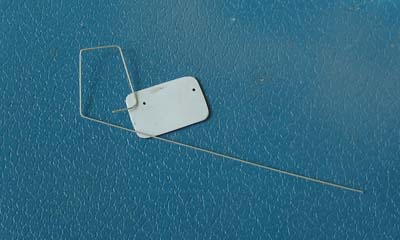

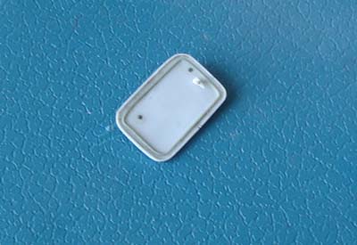

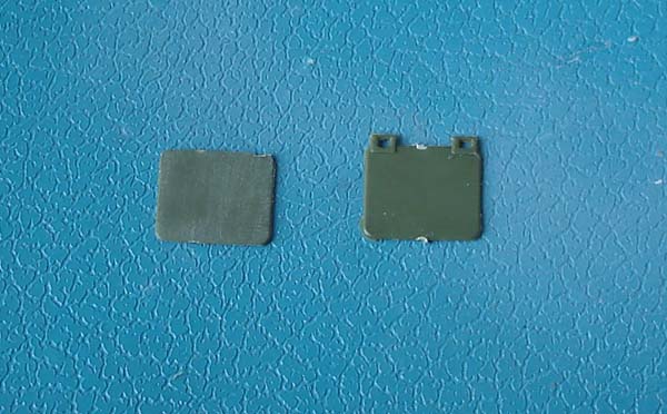

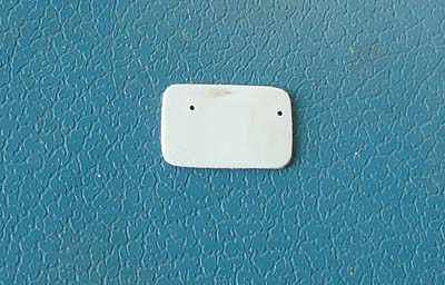

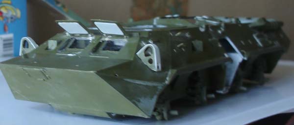

На очереди защитные щитки лобовых стёкол. Обрезаем петли, обрабатываем наждачкой.
д52.JPG [ 61.28 КБ | Просмотров: 88448 ]
СообщениеДобавлено: 23 апр 2011 16:43

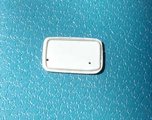

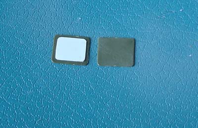

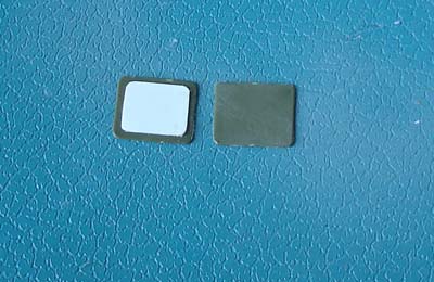

С внутренней стороны щитка приклеиваем усиление из доширака как на прототипе. Потом его немного сточим до необходимой толщины.
д53.JPG [ 40.42 КБ | Просмотров: 88448 ]

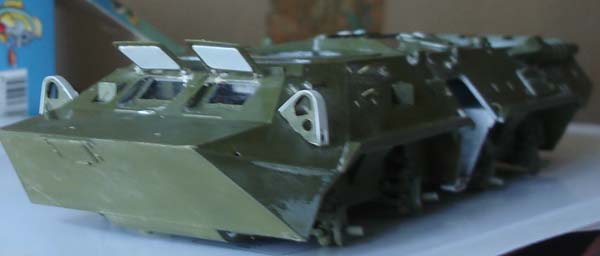

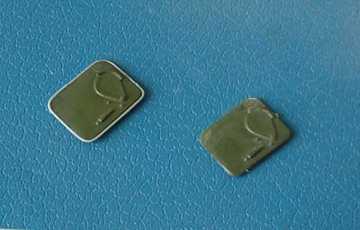

Примерка щитков по месту.
На сегодня всё. Всех с наступающим Великим Праздником!
д55.JPG [ 30.06 КБ | Просмотров: 88447 ]
д54.JPG [ 54.92 КБ | Просмотров: 88447 ]

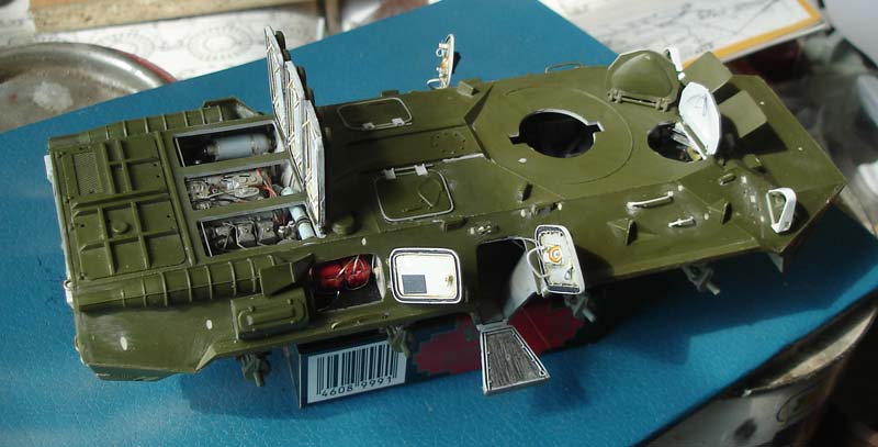

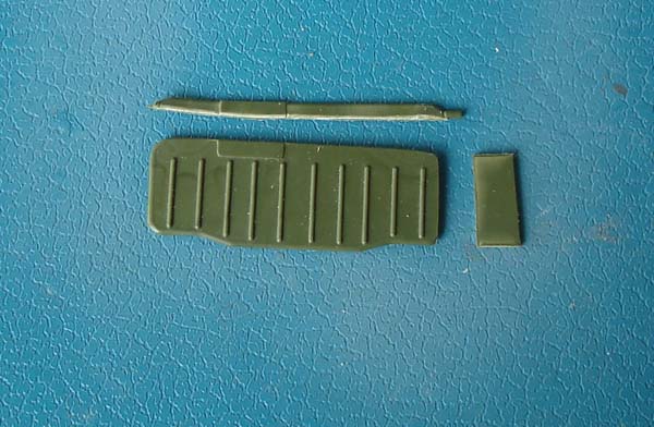

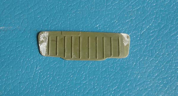

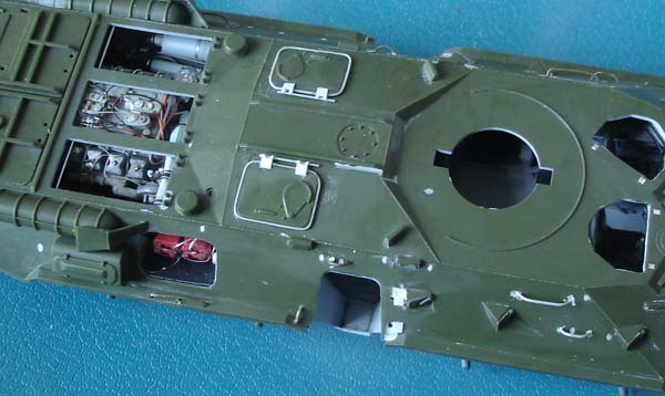

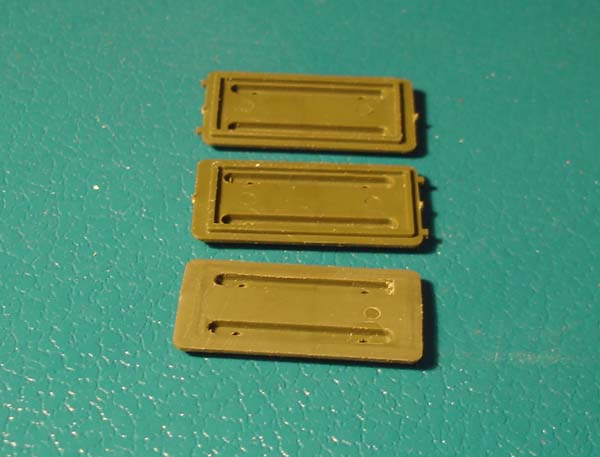

Приступаем к доработке крышек моторного отделения... Сточили ненужный бортик
д56.JPG [ 46.01 КБ | Просмотров: 88441 ]

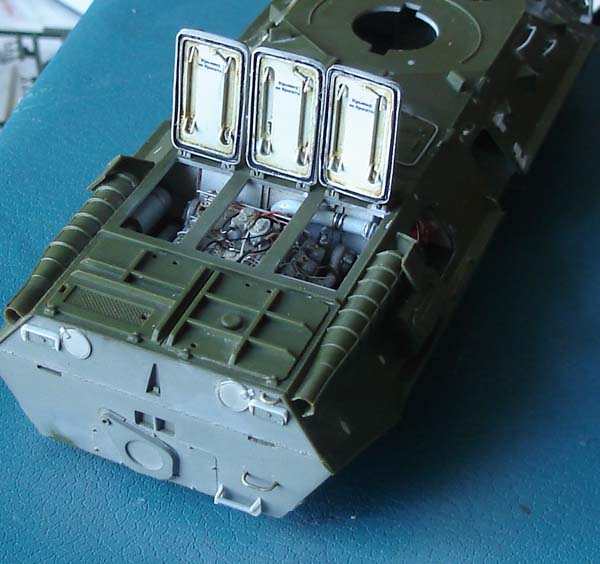

д57.JPG [ 58.96 КБ | Просмотров: 88434 ]

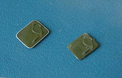

К покраске готов.

СообщениеДобавлено: 25 апр 2011 17:29
Крышки готовы. После высыхания масла - подотру лишнее и пройдуть сухой кистью после общей покраски.
д61.JPG [ 62.74 КБ | Просмотров: 88425 ]

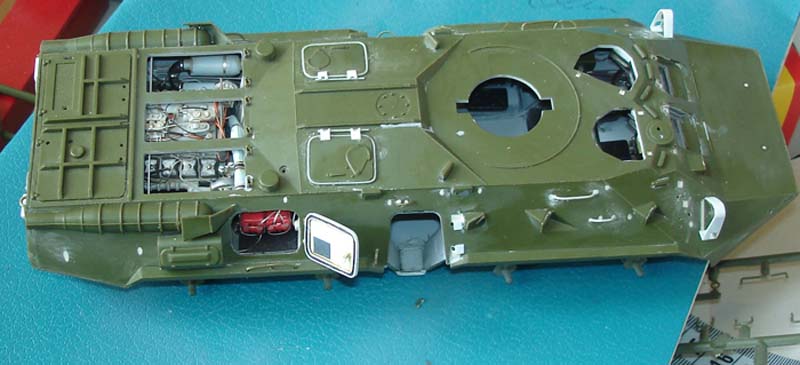

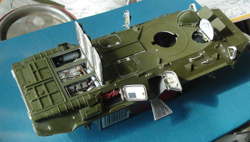

СообщениеДобавлено: 26 апр 2011 11:14

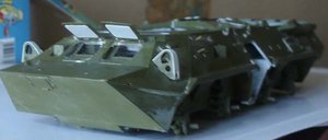

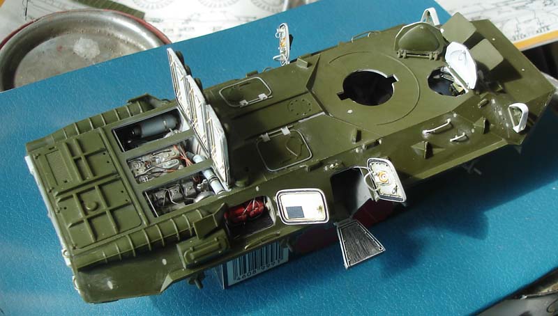

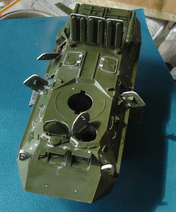

Все крышки, щитки и двери готовы. Перед покраской будут приклеены скобы с внешней стороны. Последняя примерка.
д64.JPG [ 75.91 КБ | Просмотров: 88415 ]
д63.JPG [ 65.21 КБ | Просмотров: 88415 ]
д62.JPG [ 75.5 КБ | Просмотров: 88415 ]

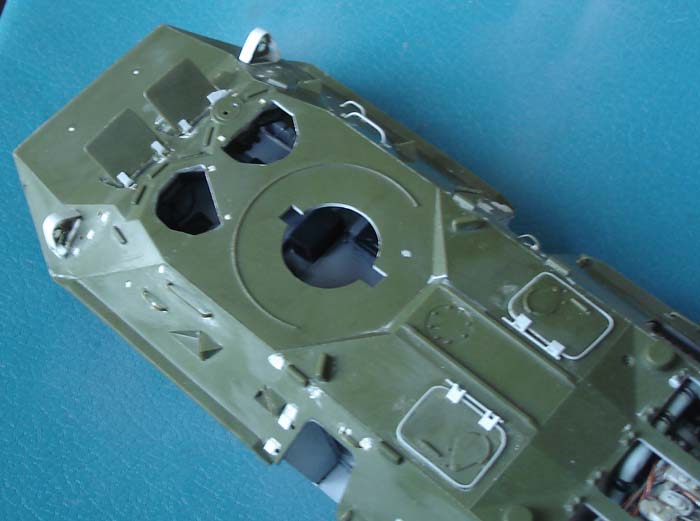

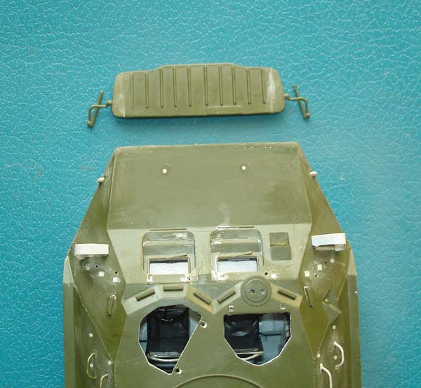

СообщениеДобавлено: 26 апр 2011 11:55

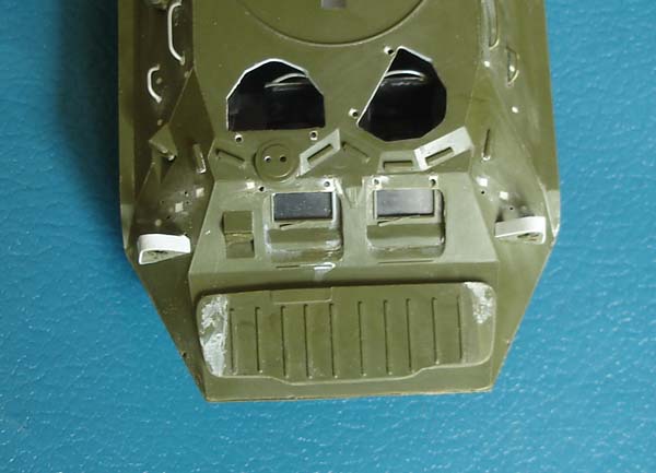

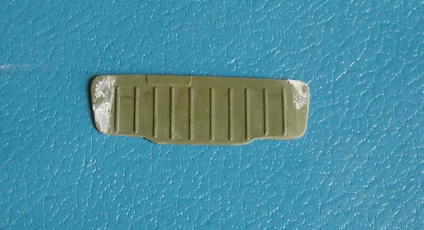

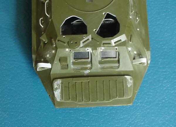

Привычка - дело всё же дурное. Не хотел касаться внешней стороны модели, но привычка дорабатывать всё, что "плохо лежит" заставляет не проходить мимо безобразий. Например, волноотражающий щиток. Ни форма в плане, ни размеры не соответствуют действительности. Придётся и здесь немного задержаться...
Срезал лишнюю ширину. Слева сточил пластик и нашёл одинаковый по толщине кусочек для увеличения длины детали.
д65.JPG [ 65.01 КБ | Просмотров: 88414 ]

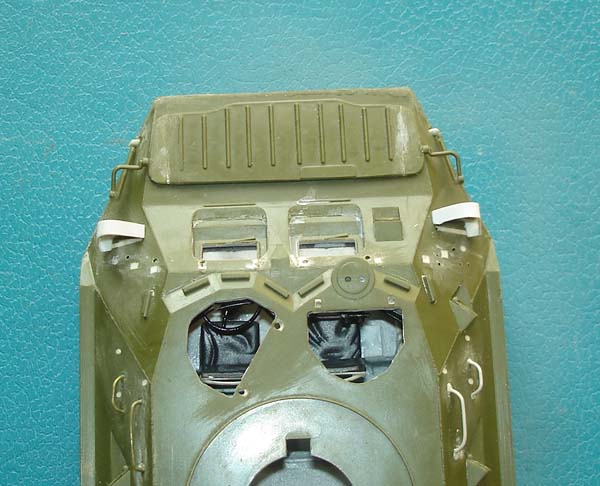

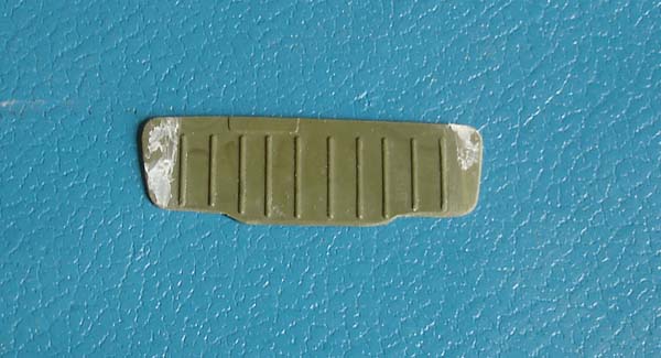

СообщениеДобавлено: 26 апр 2011 12:36
По размерам и форме деталь доработана. Намного шпаклёвки.
д67.JPG [ 48.22 КБ | Просмотров: 88414 ]
д66.JPG [ 48.95 КБ | Просмотров: 88414 ]
СообщениеДобавлено: 27 апр 2011 08:42
Установил рычаги волноотражающего щитка. Щиток будет приклеен после покраски для удобства и качества самой покраски.
д69.JPG [ 67.79 КБ | Просмотров: 88407 ]
д68.JPG [ 69.47 КБ | Просмотров: 88407 ]

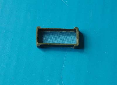

Поставил сеточку от чая "Липтон".
д70.JPG [ 20.33 КБ | Просмотров: 88403 ]

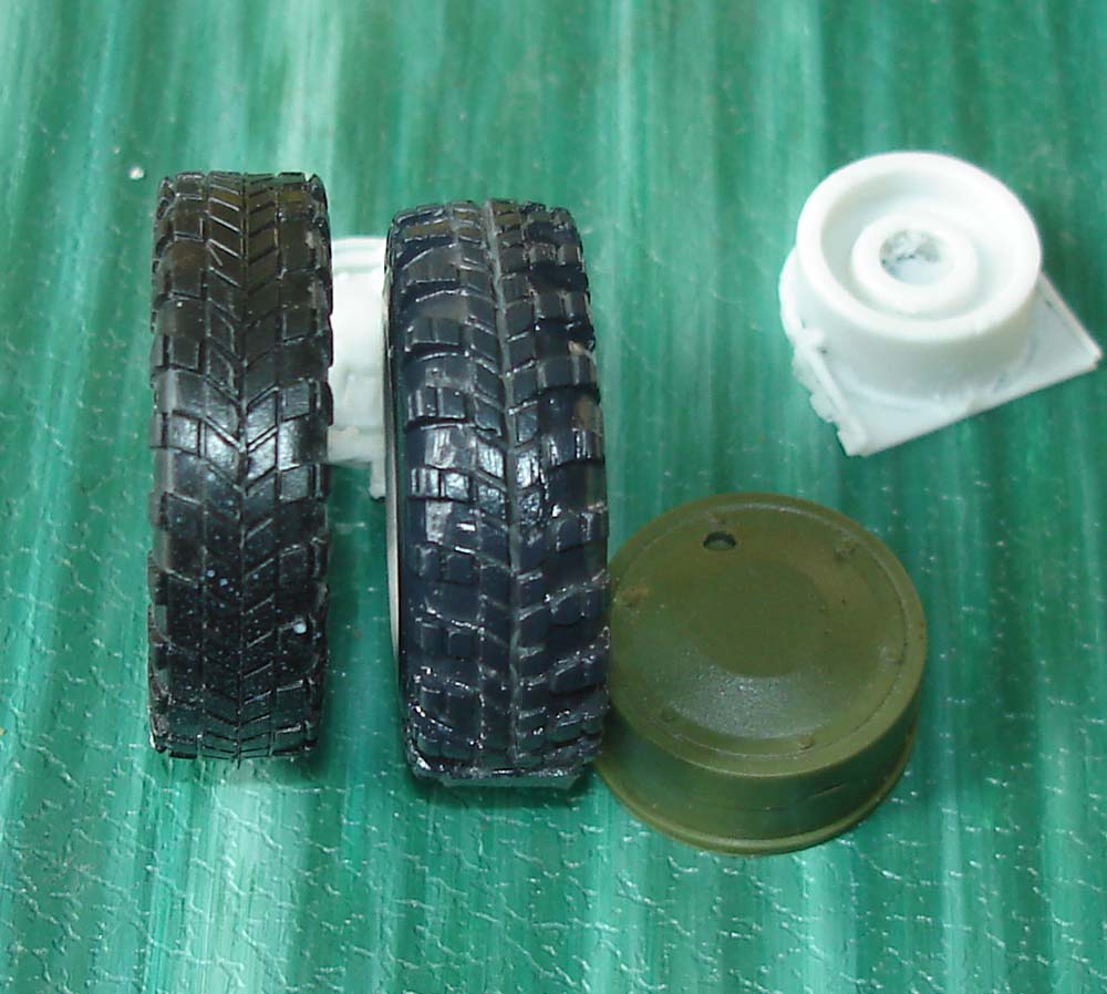

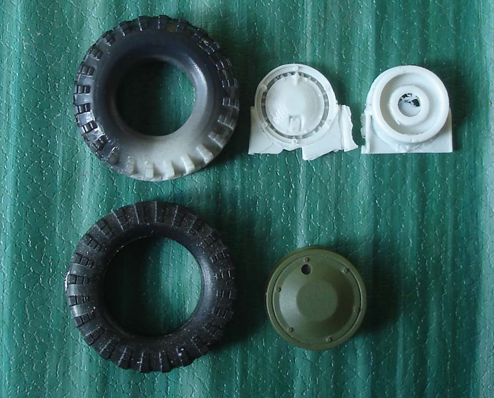

СообщениеДобавлено: 27 апр 2011 18:39

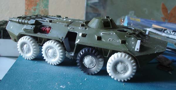

В подарок для этой модели, коллега прислал мне смоляные колёса. Фирму не знаю. Первый раз работаю с фирменными деталями из смолы. Обрабатываются легко, что мне понравилось. Провёл примерку на модели.
е2.JPG [ 115.15 КБ | Просмотров: 88395 ]
е1.JPG [ 128.22 КБ | Просмотров: 88395 ]
е3.JPG [ 45.74 КБ | Просмотров: 88395 ]
