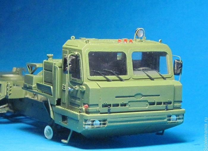

СообщениеДобавлено: 08 июл 2013 03:12
Установлены зеркала.
Теперь оформление крыши и с кабиной будет закончено
64Л6-1 «Гамма-С1» (М-1), 1:35, самоделка (готово) 64Л6-1 «Гамма-С1» (М-1), 1:35, самоделка (готово)
СообщениеДобавлено: 08 июл 2013 04:39
Кабина закончена. Завтра продолжу деталировку моторного отсека (под и над)))
64Л6-1 «Гамма-С1» (М-1), 1:35, самоделка (готово) 64Л6-1 «Гамма-С1» (М-1), 1:35, самоделка (готово) 64Л6-1 «Гамма-С1» (М-1), 1:35, самоделка (готово)

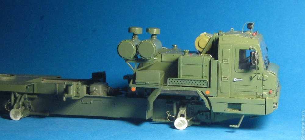

СообщениеДобавлено: 15 июл 2013 01:36
Закончено оборудование надкапотного пространства
64Л6-1 «Гамма-С1» (М-1), 1:35, самоделка (готово) 64Л6-1 «Гамма-С1» (М-1), 1:35, самоделка (готово) 64Л6-1 «Гамма-С1» (М-1), 1:35, самоделка (готово) 64Л6-1 «Гамма-С1» (М-1), 1:35, самоделка (готово) 64Л6-1 «Гамма-С1» (М-1), 1:35, самоделка (готово)

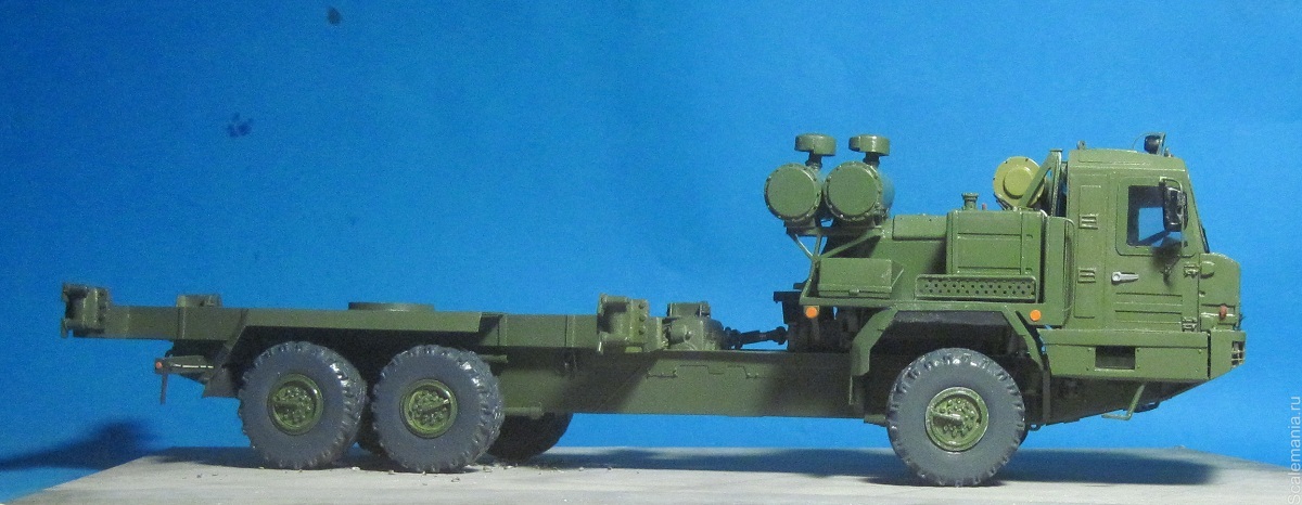

СообщениеДобавлено: 23 июл 2013 00:06
Сегодня на почте получил отливки шин, которые по дружбе мне сделал Олег (позывной boss). Охрененно! Мой мастер был такой неказистый, неровный, а отливки будто заводские. Класс! Спасибо, Олег.
Примерка...

СообщениеДобавлено: 23 июл 2013 13:18
Спасибо, Вадим

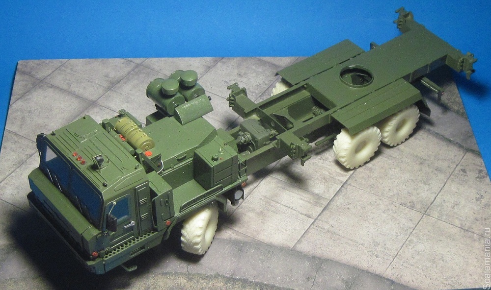

СообщениеДобавлено: 23 июл 2013 17:35
Отрабатываю технологию и последовательность изготовления ступицы. После налажу "серийно-ручное" производство ещё пяти ступиц.
СообщениеДобавлено: 23 июл 2013 18:21
Технология отработана и лидерное колесо установлено по месту (сохнет).

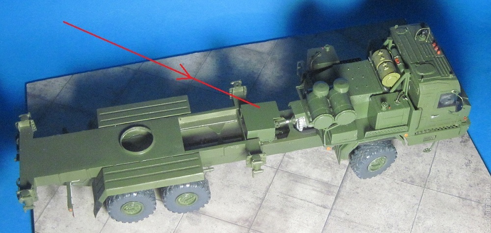

СообщениеДобавлено: 24 июл 2013 21:52
Теперь займусь этим местом. Инфы никакой, только эти неясные фото, Поэтому буду домысливать

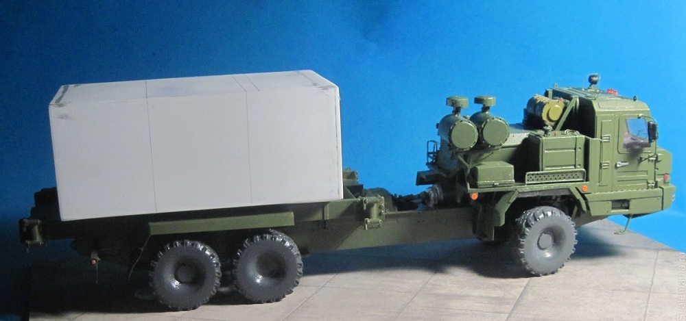

СообщениеДобавлено: 25 июл 2013 04:46
Сделаны заготовки ящиков с оборудованием и обозначены панели кунга
