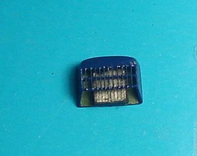

СообщениеДобавлено: 05 мар 2012 21:37
Прутья решётки из литника. Не стал я делать из проволоки. Буду осторожен при грунтовке и покраске.
Dodge Power Wagon 1948 года, 1:72, самоделка (готово)

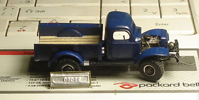

 Заголовок сообщения: Re: Dodge Power Wagon 1948 года, 1:72, самоделка
СообщениеДобавлено: 06 мар 2012 04:14
И в натуральную величину
Dodge Power Wagon 1948 года, 1:72, самоделка (готово) Dodge Power Wagon 1948 года, 1:72, самоделка (готово)

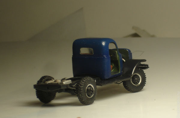

СообщениеДобавлено: 07 мар 2012 14:17
Два дня перерастают в три дня :D Решился я исправить ошибку, на которую указал коллега - сделать дверь шире на 0,4 мм. Снял кабину, расточил дверные проёмы по задней стойке, добавил пластик на правую дверь (левая для примера пока не готова). Действительно, серьёзная ошибка была мною допущена. Но, думаю сроки сдачи модели со "стапеля" не увеличатся - 20 марта "спуск на воду"

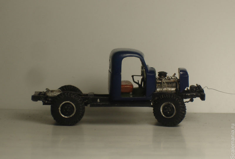

СообщениеДобавлено: 08 мар 2012 02:31
Пока кабина, колёса, подножки и передние крылья доходят до прежней кондиции, работаем с кузовом.

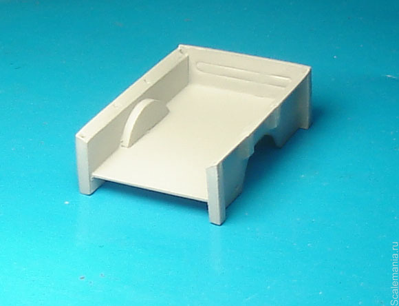

СообщениеДобавлено: 08 мар 2012 19:54
Кузов покрашен, теперь ищу шпон (где-то лежала полосочка)

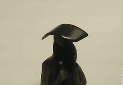

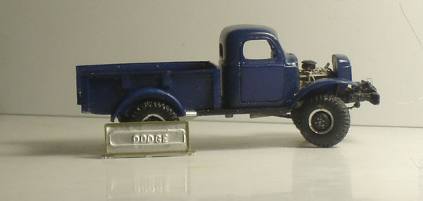

СообщениеДобавлено: 09 мар 2012 04:32
Сделал заднее крыло только на одну сторону, т.к. надо попасть в образ, а потом заканчивать модель. Схемы здесь не советчики...
Сижу полночи, смотрю на фото прототипа и на модель - попал ли или просто праздно провёл время терзая пластик?
Dodge Power Wagon 1948 года, 1:72, самоделка (готово) Dodge Power Wagon 1948 года, 1:72, самоделка (готово) Dodge Power Wagon 1948 года, 1:72, самоделка (готово)

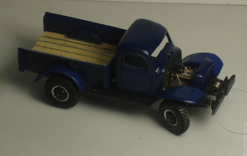

СообщениеДобавлено: 11 мар 2012 04:09
Поставил снова заднее стекло и сиденье. Установил рулевой вал, соединил с рулевым механизмом, затем укрепил "баранку".
Большие фото снимал с увеличением, но они всегда темнее. Надо ещё лампу купить.
Dodge Power Wagon 1948 года, 1:72, самоделка (готово) Dodge Power Wagon 1948 года, 1:72, самоделка (готово) Dodge Power Wagon 1948 года, 1:72, самоделка (готово) Dodge Power Wagon 1948 года, 1:72, самоделка (готово)

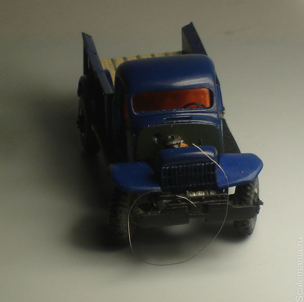

СообщениеДобавлено: 11 мар 2012 06:10
Первый раз за сказку я доволен тем, что сделал, а именно - одел по периметру лобового стекла резиновый уплотнитель. Может не попал в форму, может слишком тонкий получился уплотнитель, но я доволен.
Сложность была не только в размерах и неудобстве держать детали, но и в том, что работать пришлось суперклеем, который попадая на прозрачную поверхность, почти безнадёжно её портит. В моём случаи - безнадёжно.
Стекло от упаковки суперклея, "резина" - чёрный тянутый литник.
