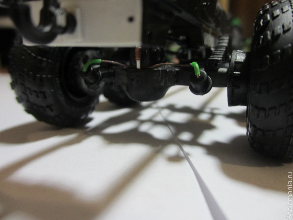

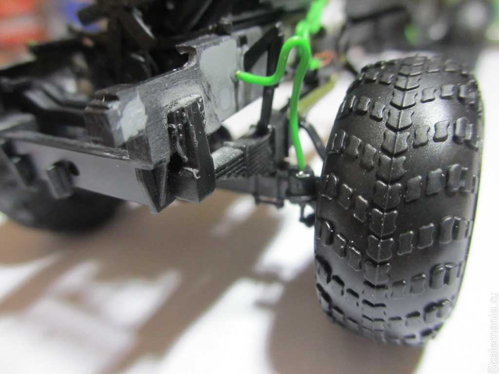

На тормозной системе изготовил шланги, передние шланги на фото толстоватые в оплетке, впоследствии оплетку убрал.
КрАЗ 255Б; Роден;1:35 КрАЗ 255Б; Роден;1:35 КрАЗ 255Б; Роден;1:35 КрАЗ 255Б; Роден;1:35
При сборе передних рессор устранил косяк производителя с излишней "завышенностью", на фото выше прикинул крыло по месту.

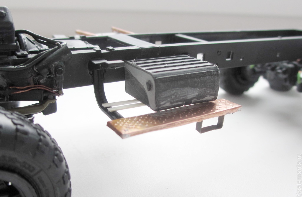

Вместо второго аккумуляторного ящика характерного для КрАЗа 214 и 255 раннего типа, изготовил ресивера и кронштейны спаянные из меди. Так же выкинул родные подножки и спаял из меди новые.
