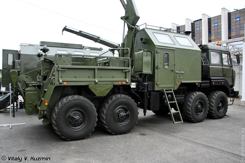

Машина ремонтно-эвакуационная РЭМ-КЛ на шасси Урал-532362-1012 (8Х8) предназначена для Предназначен для: проведения текущего ремонта, оказания помощи водителям в проведении технического обслуживания и эвакуации армейской автомобильной техники многоцелевого назначения, ВВТ на ее базе и автомобильной техники хозяйственного назначения полной массой до 16,0 т.
Основные характеристики: РЭМ-КЛ
Базовое шасси Урал-532362-1012 (8Х8)
Габаритные размеры, мм
Длина 9200
Ширина 2950
Высота 3560
Экипаж, человек 3
Снаряженная масса, кг 18255
Максимальная нагрузка на транспортное устройство, кг 6870
Способы эвакуации:
– вытаскивание прямым перемещением
– транспортирование полупогрузкой
– транспортирование буксированием
