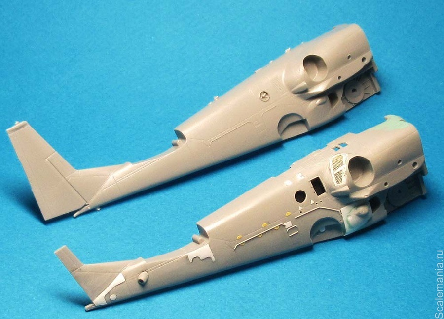

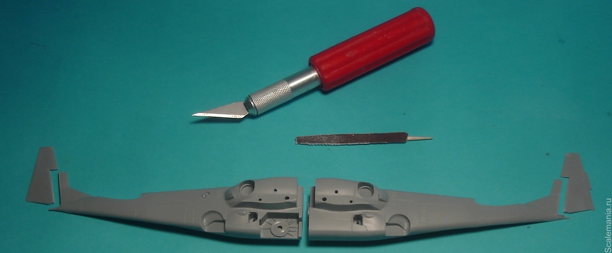

Работу начну с хвостовой части, точнее с двух её половинок. До склеивания половинок надо сделать много доработок.
Первым делом отрезал руль поворота.

Прорезал все необходимые проёмы, убрал т.н. створки ниш основного шасси (сделаю этот узел более правдоподобно).
Бор.машинкой уменьшу толщину пластика в районе проёмов и отработаю контуры проёмов на чистовую.

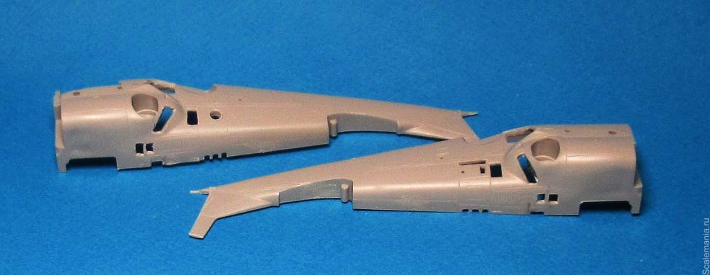

1. Отрезал оконечности фюзеляжа и пока про них забуду.
2. Сточил небольшие выпуклости: справа вообще ничего не должно быть, а слева имитирую сам после монтажа половинок фюзеляжа.
3. Срезал сверху киля 1,5 мм. (согласно чертежей, да и по фото так оно и должно быть).
ОКБ Камова Н.И.: Ка-52К "Катран", 1:72, конверсия (Готово)

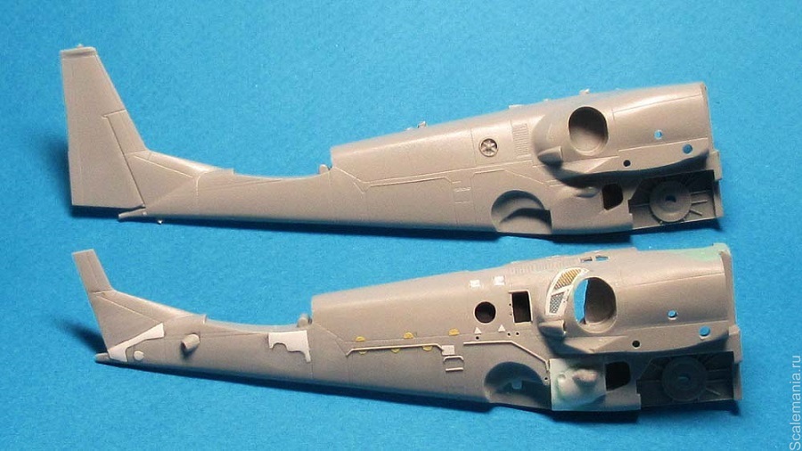

СообщениеДобавлено: 13 ноя 2018 20:14
Отработал правый борт:
1. Ниши сделал с помощью сверла, ножа и пластика от Доширака.
2. Расширил отверстие до необходимого диаметра и на этом пока всё (деталировка после покраски модели).
3. Расширил размеры прямоугольного проёма, из тянутого литника приклеил водосток. Т.к. сетка в данном проёме не является частью обшивки, то её изготовлю и установлю после покраски модели.
Чтобы было к чему клеить и для создания замкнутого пространства, с обратной стороны приклеил пластик, окрашенный в чёрный цвет.
Приклеил немного накладок на фюзеляж.
ОКБ Камова Н.И.: Ка-52К "Катран", 1:72, конверсия (Готово) ОКБ Камова Н.И.: Ка-52К "Катран", 1:72, конверсия (Готово) ОКБ Камова Н.И.: Ка-52К "Катран", 1:72, конверсия (Готово)

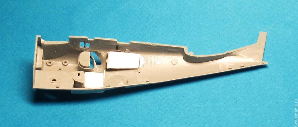

СообщениеДобавлено: 16 ноя 2018 20:28
Закончил с левым бортом и можно половинки склеить (после установки главного редуктора и деталей трансмиссии).
Вспомнив, как делал Ми-восьмые, убрал ранее наклеенный тянутый литник. Все эти детали установлю после общей покраски.
Имитировал пол и стенки внутреннего отсека.

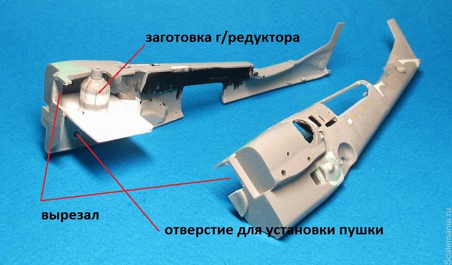

СообщениеДобавлено: 16 ноя 2018 23:00
Установил полку для редуктора, сделал заготовку самого редуктора (полной имитации внешнего вида ВР-80 не планирую, только видимую часть).
Расширил отверстие в месте установки пушки.
Прорезал сплошную переднюю перегородку для дальнейшей имитации открытого отсека перед шахтой колонки НВ.
Планирую уменьшить толщину пластика по периметру шахты НВ, установить некоторые внутренние перегородки, вставить сетки в оставшиеся проёмы и по мелочам.

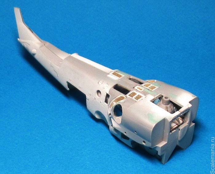

СообщениеДобавлено: 17 ноя 2018 23:01
Установил все "сетки" на фюзеляж. Теперь поставлю немного внутренних перегородок, балок и т.п. и завтра покрашу модель внутри.

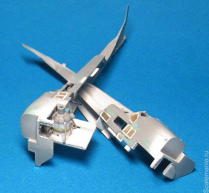

СообщениеДобавлено: 18 ноя 2018 23:41
Сделал редуктор, завтра покрашу и можно будет склеить половинки фюзеляжа.
