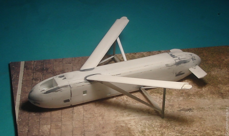

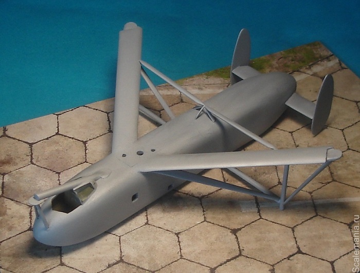

СообщениеДобавлено: 22 апр 2015 12:37
В данном проекте не обошлось без коренных изменений: переставил угол установки "крыльев".
Покрасил кабину, добавил кожух переднего карданного вала, установил стойки опоры. А также подкосы "крыльев".
На очереди стойки за крылом, балки и килевые шайбы.
la Cierva W.11 Air Horse, 1:72, самоделка (готово)

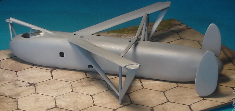

СообщениеДобавлено: 23 апр 2015 19:10
Немного доработал модель. Теперь надо заняться кабиной.
la Cierva W.11 Air Horse, 1:72, самоделка (готово) la Cierva W.11 Air Horse, 1:72, самоделка (готово)

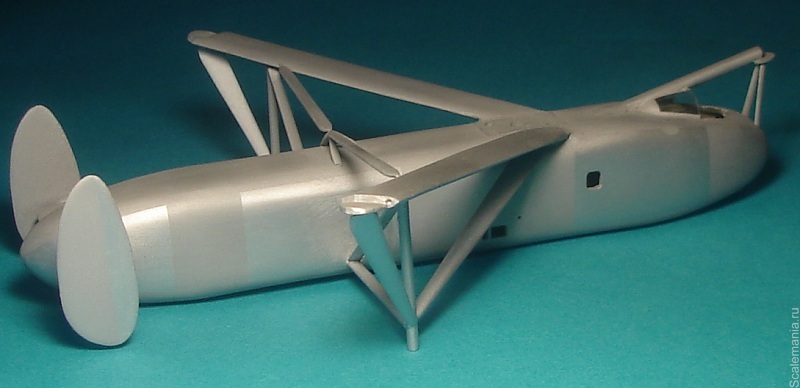

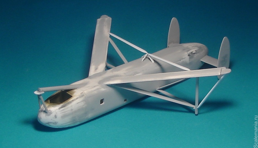

СообщениеДобавлено: 16 июл 2015 23:07
Покрасил за кабиной и примеряю заднее остекление.
Конструкция и геометрия остекления кабины на найденных фото маловразумительная. Чёткого представления не имею и работаю "по мотивам".

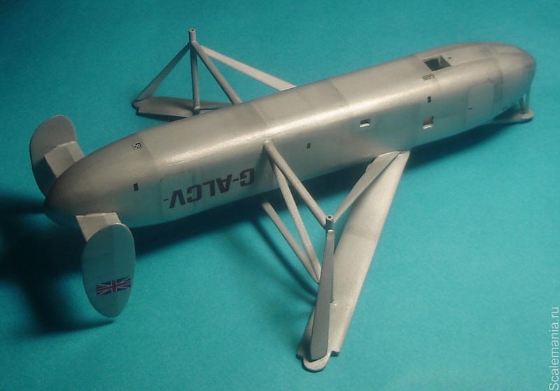

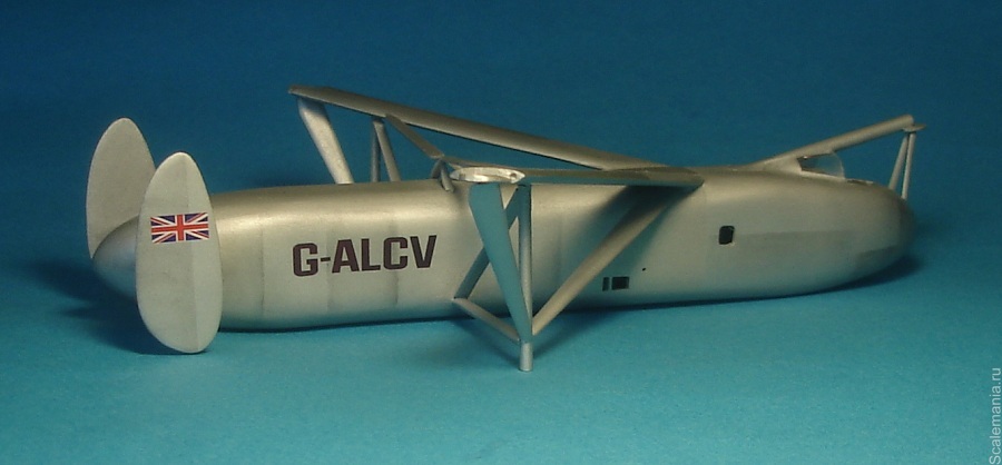

Начал покраску
la Cierva W.11 Air Horse, 1:72, самоделка (готово) la Cierva W.11 Air Horse, 1:72, самоделка (готово) la Cierva W.11 Air Horse, 1:72, самоделка (готово)

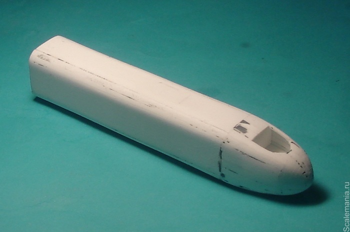

СообщениеДобавлено: 10 авг 2015 16:52
Не торопясь "полосую" модель на панели.

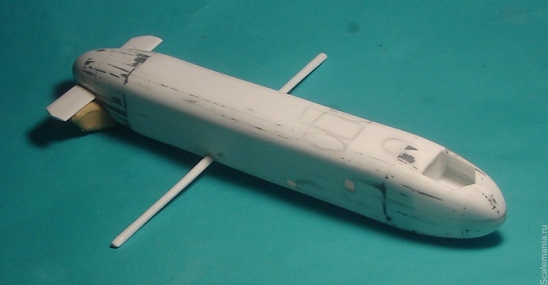

Закончил верх.

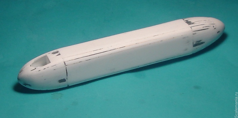

СообщениеДобавлено: 10 авг 2015 16:53
Отработал низ.
Теперь для оживления - лючки, немного дек и лак.
СообщениеДобавлено: 10 авг 2015 16:54
На этом отделку фюзеляжа закончу.
На очереди оборудование кабины (избегаю слово кокпит) и её остекление.
