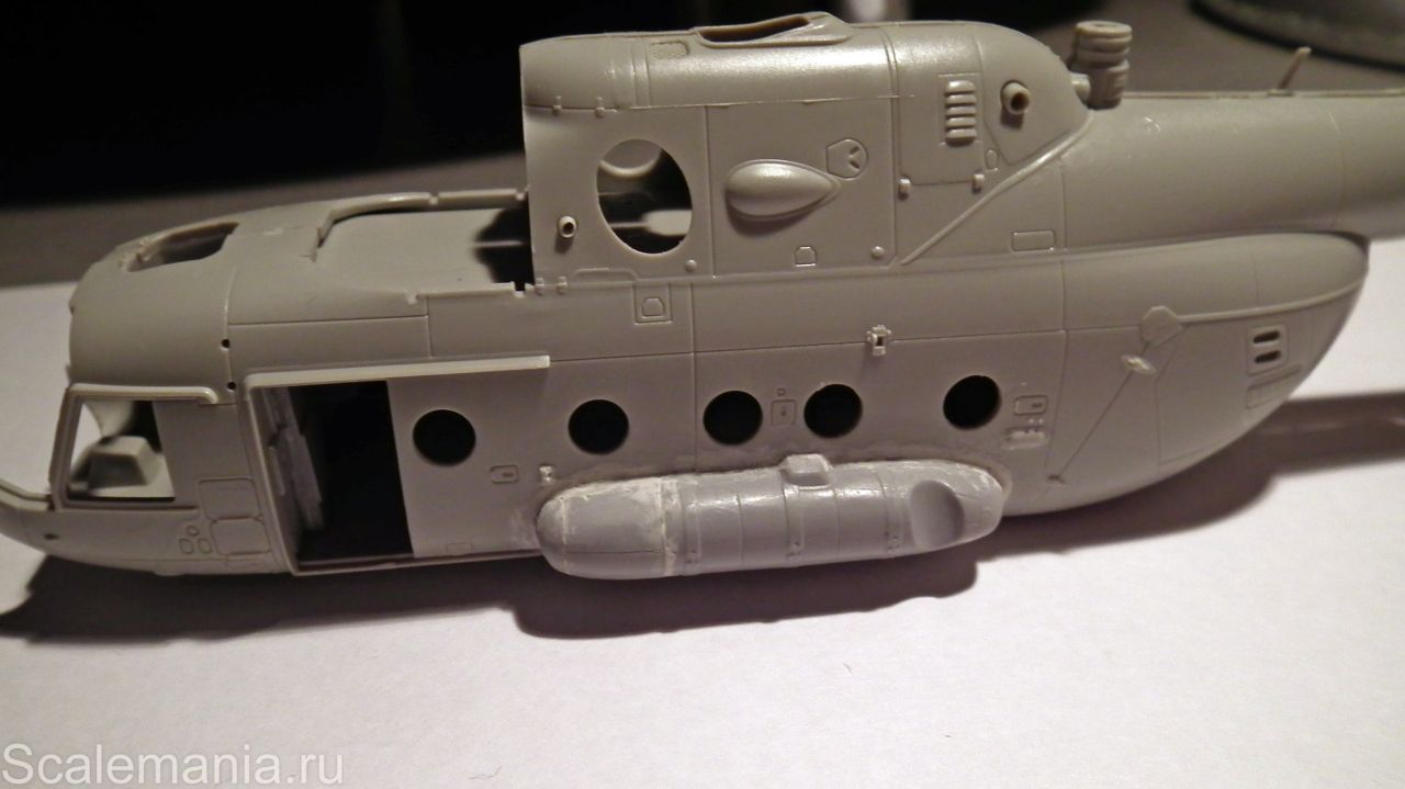

Поскольку на боковушке прототип изображен с обычными баками, а не с расширенными как предлагает Hobbyboss, не долго думая срезал с двух половинок фюзеляжа от Звезды обычные баки (не могли они, блин, сделать их отдельно как ХоббиБосс) и приклеил к половинкам фюзеляжа от ХБ обильно заделав щели шпаклевкой. Левый бак пришлось еще укоротить на 2 мм. Пока выглядит не ахти но посмотрим, что будет после грунтовки
Ми-8МТ (Hobbyboss + Звезда + афтермаркет) Ми-8МТ (Hobbyboss + Звезда + афтермаркет)

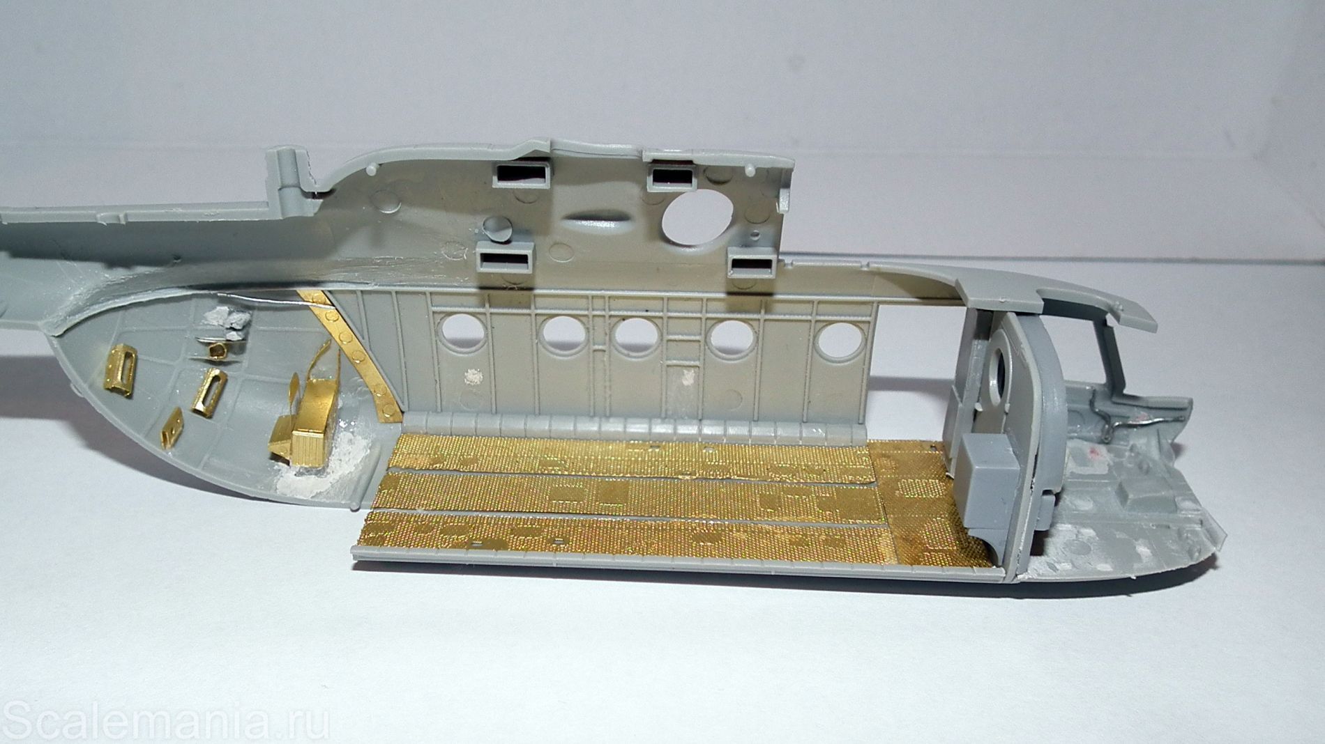

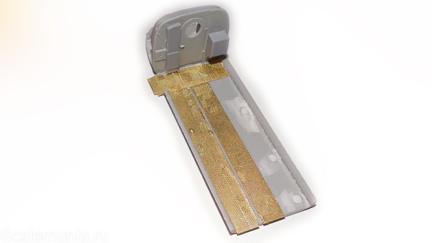

Также немного внимания успел уделить интерьеру. Как я уже упоминал ранее купленный мною детализированный и правильный по матчасти интерьер от Хелиборна совсем не подходит для Ми-8 от ХБ. Голос разума говорил мне "Да плюнь ты на этот интерьер все равно его видно не будет за бронеплитами" но нездоровое стремление моделиста ко всему правильному победило - сейчас пытаюсь подогнать заднюю стенку кабины пилотов:
На первом фото слева стенка от Хелиборна, справа оригинал от ХБ
Ми-8МТ (Hobbyboss + Звезда + афтермаркет) Ми-8МТ (Hobbyboss + Звезда + афтермаркет) Ми-8МТ (Hobbyboss + Звезда + афтермаркет) Ми-8МТ (Hobbyboss + Звезда + афтермаркет)
Как видно из фото, процесс подгонки проходит не без проблем, стенка получилась сильно толстой и выпирает вперед. Ну ничего, думаю еще немного работы надфилями и проблема будет решена(хотя бы частично).
Сейчас мучают два вопроса по дальнейшим работам:
1). В какой цвет красить интерьер, в серо голубой или просто в серый?
2). У ХБ боковые стенки десантного отсека слишком "ребристы" на фотографиях они вроде плоские. Стачивать эти ребра или нет?
Может кто подскажет, как быть?
промежутки между шпангоутами обшиты. Правда стоит узнать - не снимался ли этот обшив для снижения веса в боевых условиях.
2) Интерьер похож на серо-голубой, но нужно еще порыть матчасть 8)
Баки хороши. Только проверь форму КО-50 - в каком то из наборов он вроде не совсем правильный. Только не помню в каком 8)

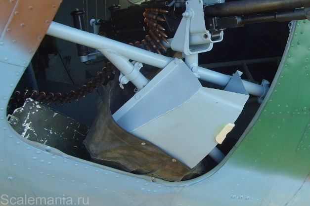

По ПКТ (курсовому и кормовому) есть на скале хорошие фотки Бортового
http://scalemodels.ru/modules/forum/viewtopic.php?t=15883&start=0&postdays=0&postorder=asc&highlight=
(вообще в этой теме поройся - много полезного)
Думаю что можно будет самостоятельно их изготовить "с нуля" из кусочков пластика и тонких игл

За ссылку спасибо, добавил себе много свежих фоток в коллекцию, и выяснил что аварийный люк бывает разного размера и варианты бронирования кабины бывают тоже очень разные. ПКТ конечно сам попробую сделать, теоретически это возможно, а как там сложится практически, посмотрим. Пугают его размеры. И не знаю как из иглы сделать расширяющийся в конце ствол.
