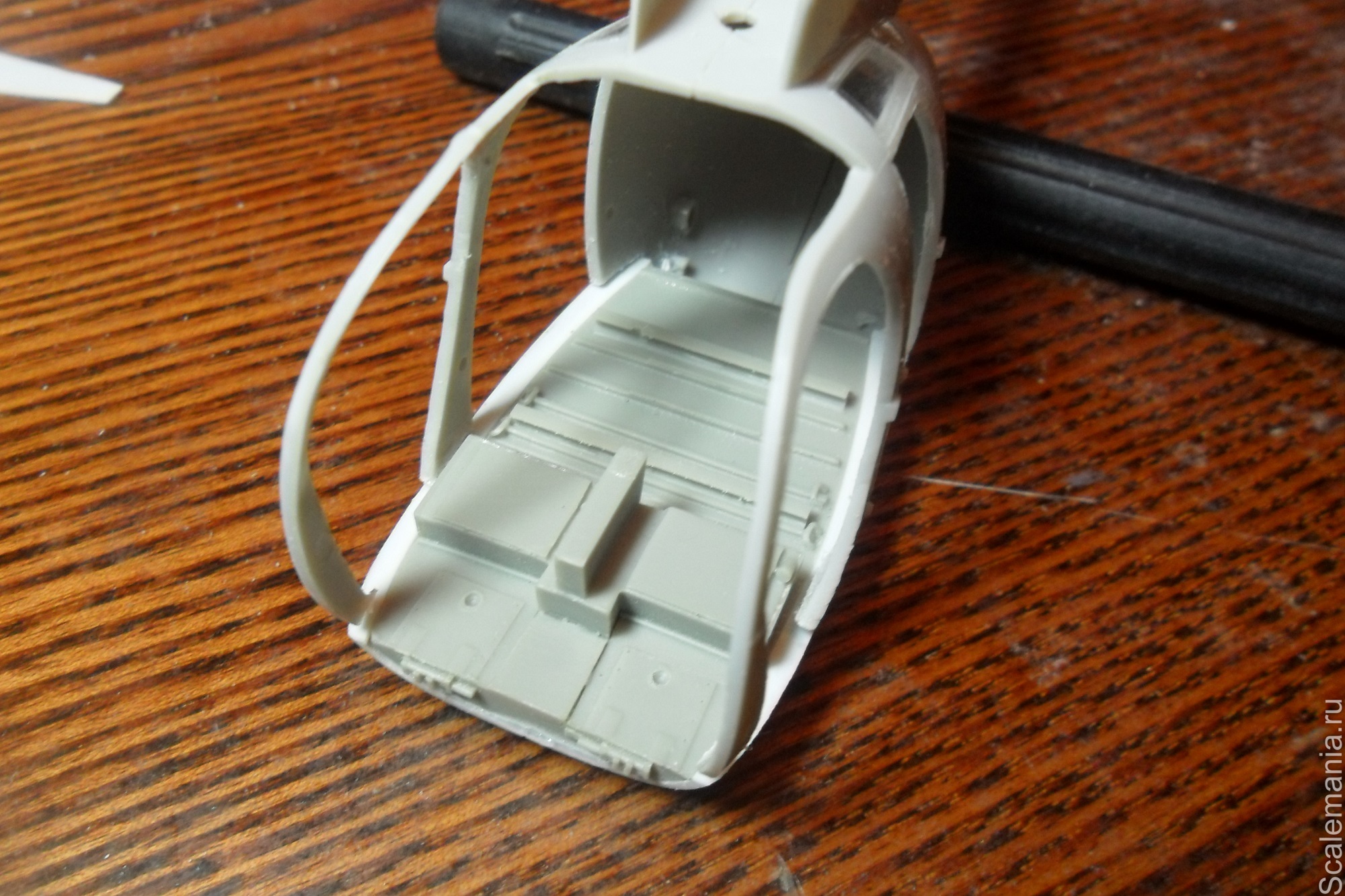

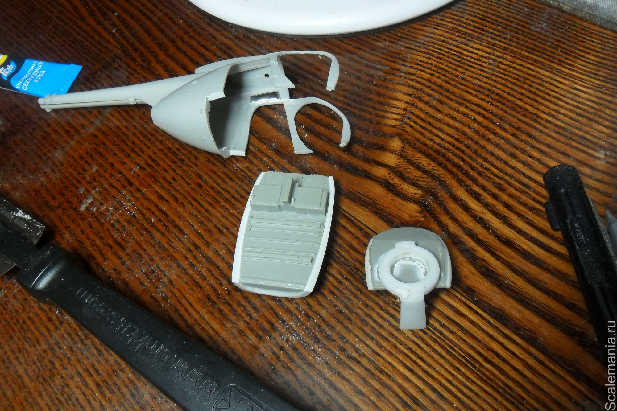

Первым делом вырезал все дверки, потом вклеил стекляшки над задними проемами (в моем варианте эти детали не прозрачные).
Дальше начал устранять щели, которые были между смоляным поликом и фюзелем вертолета. Нарезал тонкими полосочками пластик от крышки "Доширака" и вклеил их по нижнему обрезу дверей.
Затем склеил половинки фюзеляжа. Когда все высохло, выпилил нижнюю часть. Ну и потом, не хитрыми манипуляциями наждачкой, вырезанную деталь подогнал к смоляному полику, который и был потом приклеен на свое положенное место.

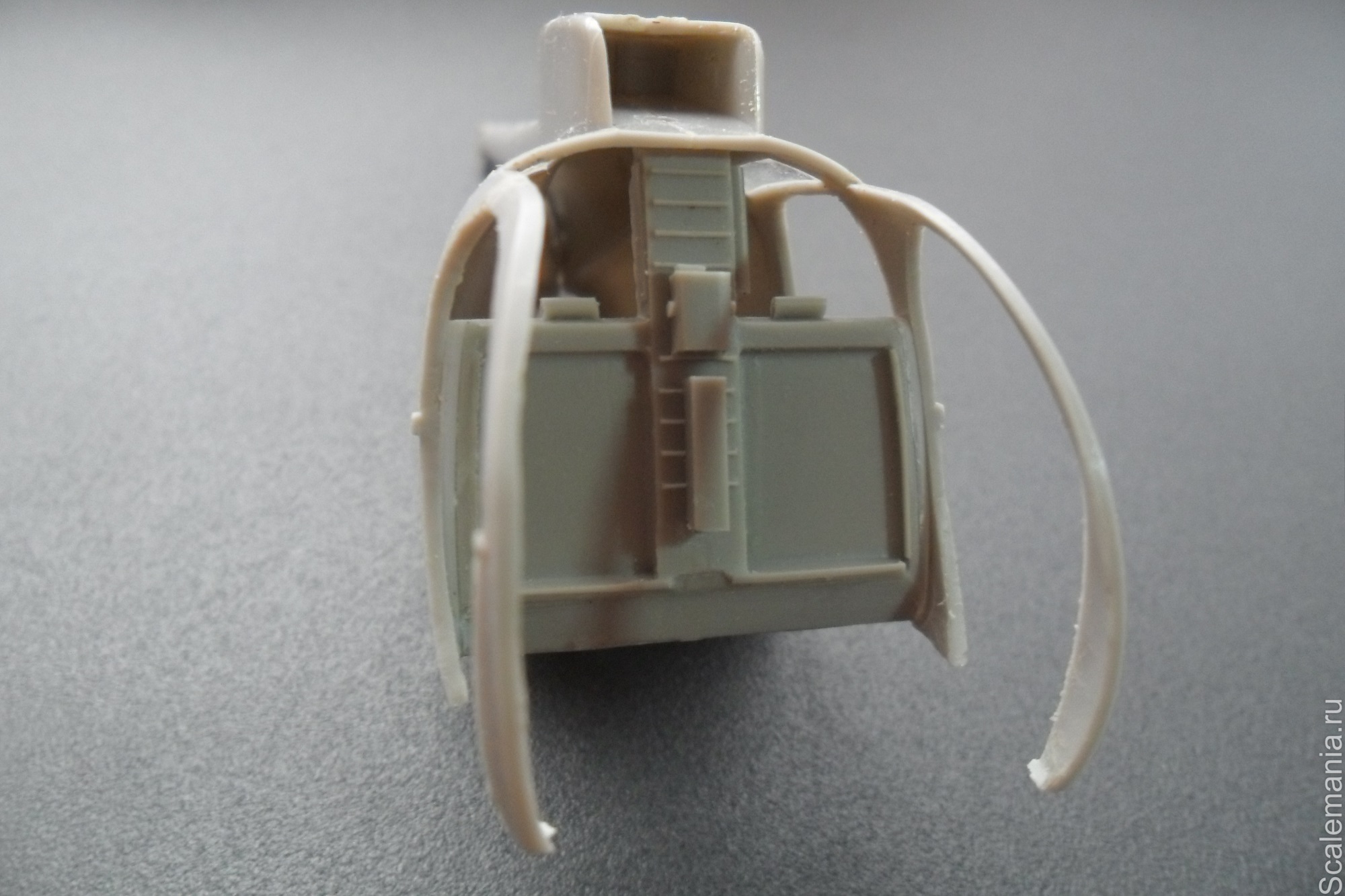

Щели между фюзеляжем и задней стенкой кабины устранял немножко по другому. Здесь я смолу обклеил пластиковыми полосочками. И, после высыхания, постоянно примеряя, обточил до нужного размера.
AH-6F 1/48 Hasegawa AH-6F 1/48 Hasegawa AH-6F 1/48 Hasegawa
Стыки между пластиком и смолой еще будут обрабатываться. Сейчас только этап подгонки деталей. ))
