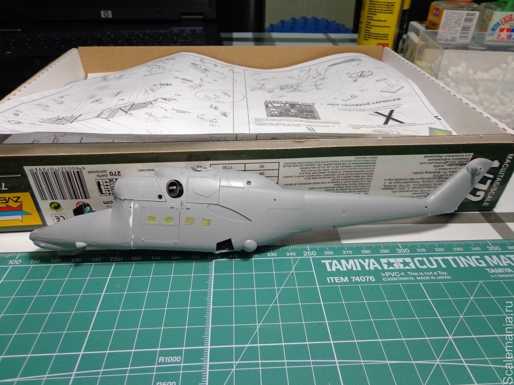

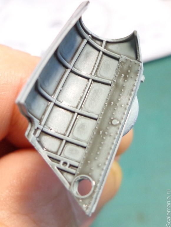

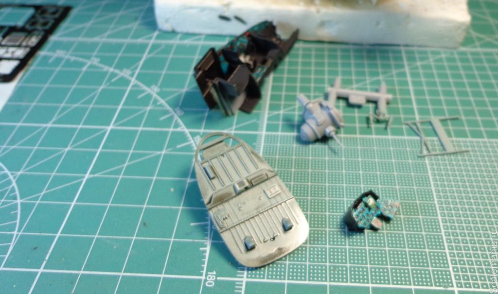

В рамках ГБ по вертолетам на известном нам сайте, начал стройку этой легендарной птицы.
Ми-24В / 1:72 / Звезда + BIG ED + Экипаж Ми-24В / 1:72 / Звезда + BIG ED + Экипаж Ми-24В / 1:72 / Звезда + BIG ED + Экипаж Ми-24В / 1:72 / Звезда + BIG ED + Экипаж Ми-24В / 1:72 / Звезда + BIG ED + Экипаж Ми-24В / 1:72 / Звезда + BIG ED + Экипаж Ми-24В / 1:72 / Звезда + BIG ED + Экипаж Ми-24В / 1:72 / Звезда + BIG ED + Экипаж Ми-24В / 1:72 / Звезда + BIG ED + Экипаж

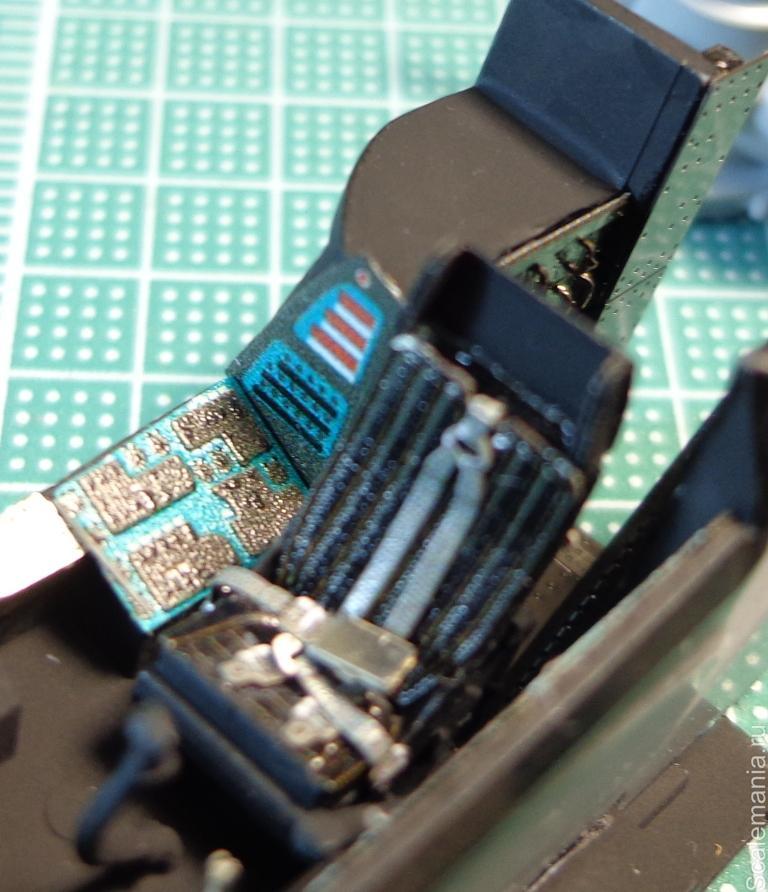

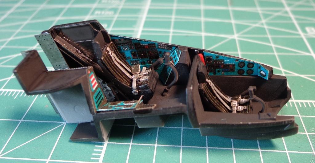

Макс, на тебя уповаю. Не тяни с этим. Намекни где что как. У меня темп быстрый, ты знаешь.
Вот уже с интерьерынм травлом почти закончил.

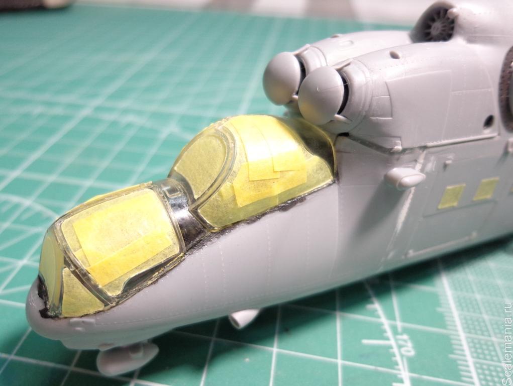

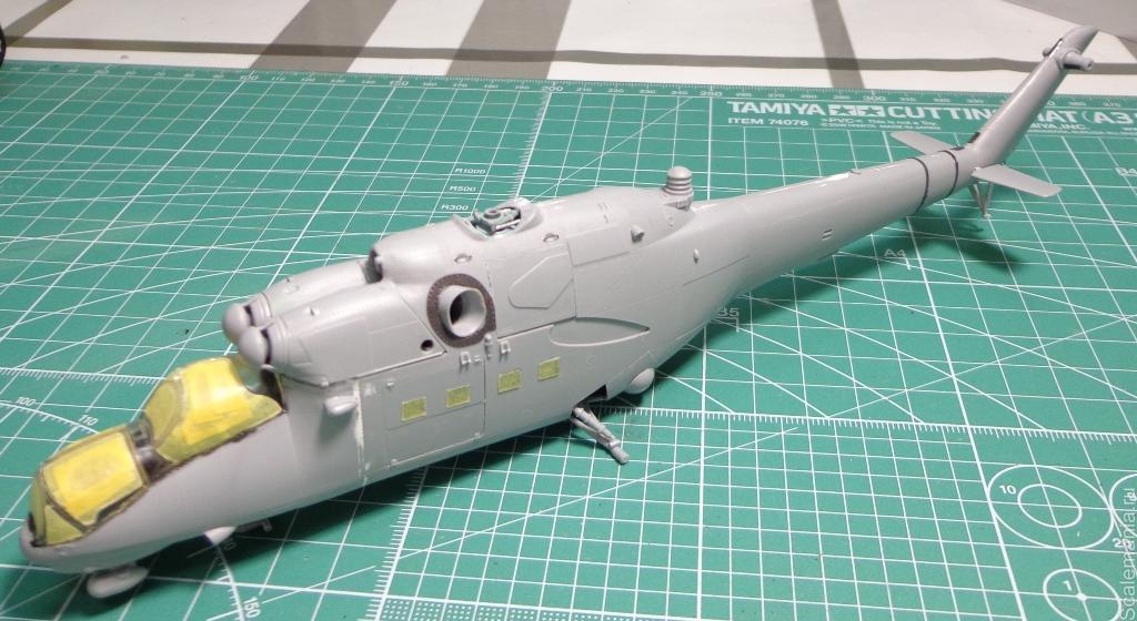

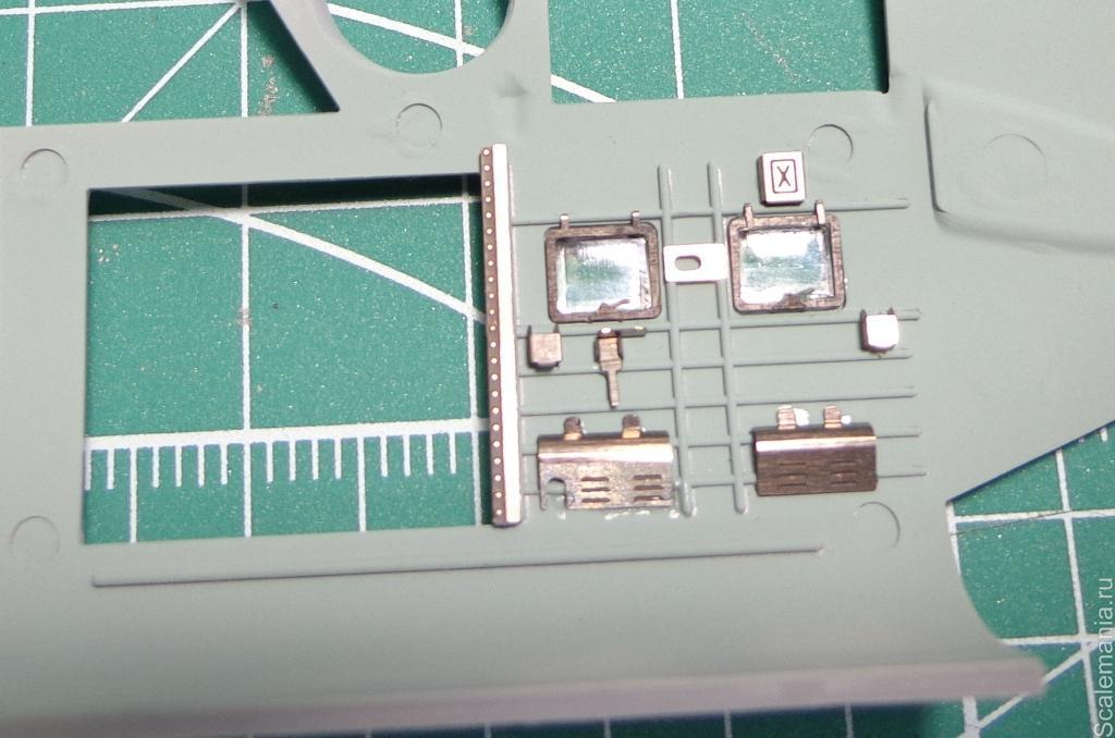

СообщениеДобавлено: 21 окт 2012 20:38
Продолжил работу. Проклепал, установил все крышки и двери.
Ми-24В / 1:72 / Звезда + BIG ED + Экипаж Ми-24В / 1:72 / Звезда + BIG ED + Экипаж Ми-24В / 1:72 / Звезда + BIG ED + Экипаж Ми-24В / 1:72 / Звезда + BIG ED + Экипаж Ми-24В / 1:72 / Звезда + BIG ED + Экипаж Ми-24В / 1:72 / Звезда + BIG ED + Экипаж Ми-24В / 1:72 / Звезда + BIG ED + Экипаж Ми-24В / 1:72 / Звезда + BIG ED + Экипаж Ми-24В / 1:72 / Звезда + BIG ED + Экипаж Ми-24В / 1:72 / Звезда + BIG ED + Экипаж Ми-24В / 1:72 / Звезда + BIG ED + Экипаж Ми-24В / 1:72 / Звезда + BIG ED + Экипаж Ми-24В / 1:72 / Звезда + BIG ED + Экипаж Ми-24В / 1:72 / Звезда + BIG ED + ЭкипажМи-24В / 1:72 / Звезда + BIG ED + Экипаж

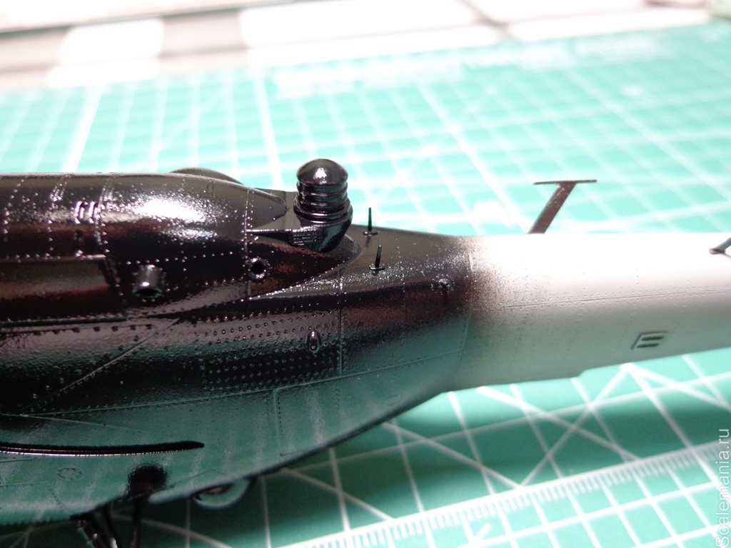

СообщениеДобавлено: 24 окт 2012 10:35
Фуад, что то я не вижу выхлопной патрубок сепаратора частиц вентилятора маслорадиатора (уф вроде это так называется) над соплом по правому борту. В наборе есть деталь наплыва с обозначенным отверстием.
из выступа перед воздухозабором маслорадиатора должен торчать штырь датчика оледенения
(на фотке Ми-8, но узел очень похож, если не такой же)
Посмотри как антенный ввод устроен:

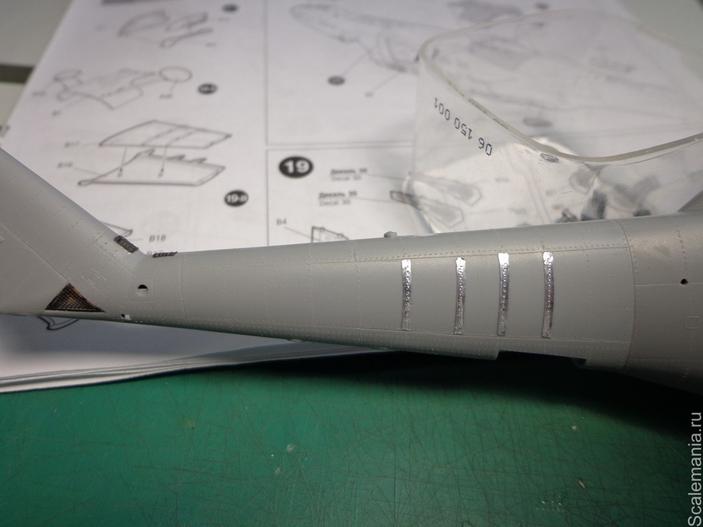

Еще, по-моему, зря на хвостовую балку повесил хомуты для АСО. По идее на Вшках они должны были стоять в обтекателях (или без) за крыльями. Но нужно смотреть прототип.
Еще не очень понял с ПЗУ двигателей. Ты по-моему не правильно их вклеил. Длнная нога это не нога, а выхлопной патрубок он должен не вверх быть направлен а влево и вправо. Блин. Коряво. См. фотку: 8)
(и опять фока восьмерки)
 Заголовок сообщения: Re: Ми-24В / 1:72 / Звезда + BIG ED + Экипаж
СообщениеДобавлено: 24 окт 2012 10:50
Макс, АСО на моем прототипе именно на хвосте. Смотри фотку венгра. А остальное принято))).
СообщениеДобавлено: 24 окт 2012 10:52
А, точно. Затупил 8)))
СообщениеДобавлено: 24 окт 2012 10:54
Тогда ты зря дырки за крыльями высверлил. Они как раз для крепления кассет в обтекателях.

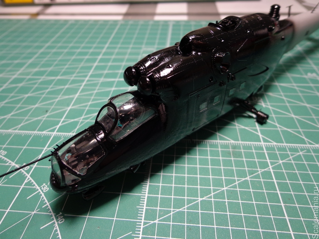

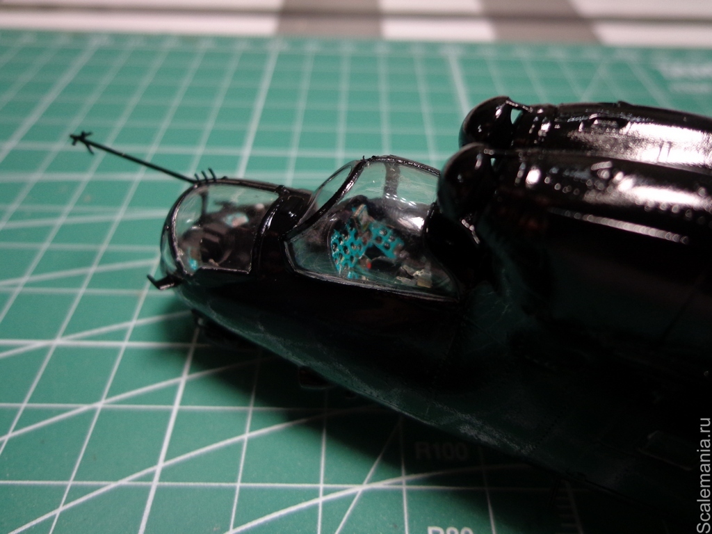

СообщениеДобавлено: 25 окт 2012 23:44
1. Антенны СПО пока отодрал - я их наклею после дек.
2. Ненужные дырки для АСО закрыл.
3. Выхлопные отверстия сделал и добавил новое от маслосепаратора или как там его.
4. Стойки антенн добавил (две сверху и две снизу по диагонали).
5. Штыри датчиков ВЗ маслорадиатора добавил
6. С нуля сделал носовую антенну из иглы и кусочков травла.
7. Добавил ручку от байды спереди до корпуса.
8. ПЗУ переклеил.
9. Антенный ввод подготовил из инъекционной иглы.
Задул Premier Surface, потом черный акрил и лак. Снял маски, т.к. верт будет блестящим.

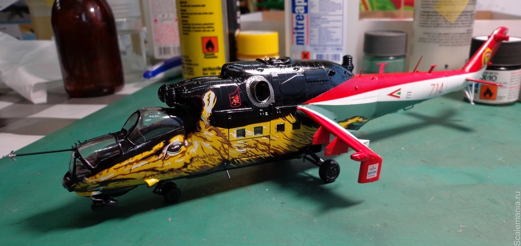

СообщениеДобавлено: 26 окт 2012 23:15
Задул основные цвета
