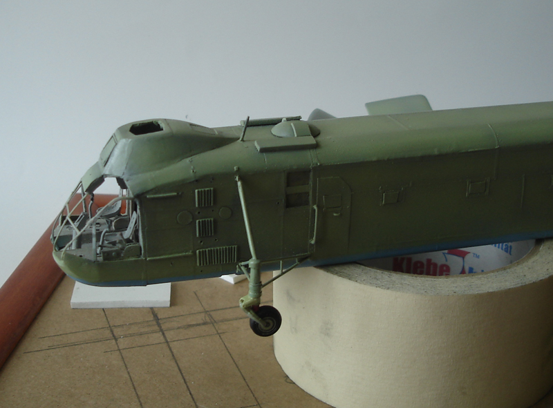

СообщениеДобавлено: 12 фев 2011 04:30
Также изменил оттенок защитной окраски
282.JPG [ 277.6 КБ | Просмотров: 101394 ]

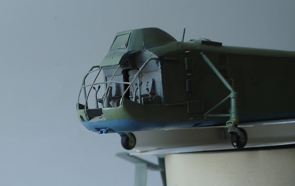

СообщениеДобавлено: 12 фев 2011 04:33

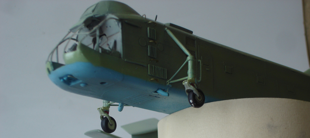

Отлил из эпоксидки шины и отдельно диски колёс, покрасил и установил на стойки
284.JPG [ 270.13 КБ | Просмотров: 101394 ]

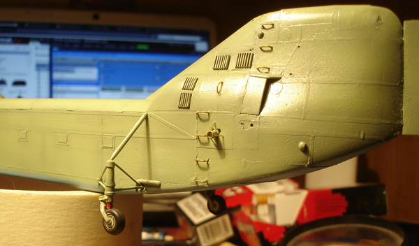

Из эпоксилина и доширака соорудил вилки и кронштейны шасси
291.JPG [ 293.61 КБ | Просмотров: 101394 ]
СообщениеДобавлено: 12 фев 2011 04:37
Из тянутого литника восстановил поручни и подножки
293.JPG [ 308.24 КБ | Просмотров: 101394 ]

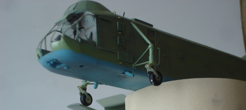

Сделал и установил на место турель носового пулемёта
295.JPG [ 143.47 КБ | Просмотров: 101394 ]
СообщениеДобавлено: 12 фев 2011 04:41
Установил передние выхлопные патрубки...
297.JPG [ 265.52 КБ | Просмотров: 101394 ]
СообщениеДобавлено: 12 фев 2011 04:42
... и задние
300.JPG [ 192.27 КБ | Просмотров: 101394 ]
СообщениеДобавлено: 12 фев 2011 04:43

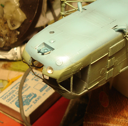

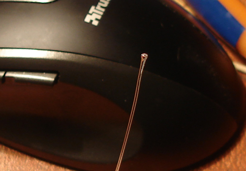

Из фольги от Нескафе - отражатель фары
301.JPG [ 187.23 КБ | Просмотров: 101394 ]
СообщениеДобавлено: 12 фев 2011 04:44
Лампа из прозрачного тянутого литника
302.JPG [ 113.47 КБ | Просмотров: 101394 ]

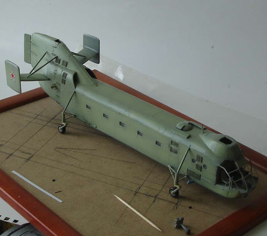

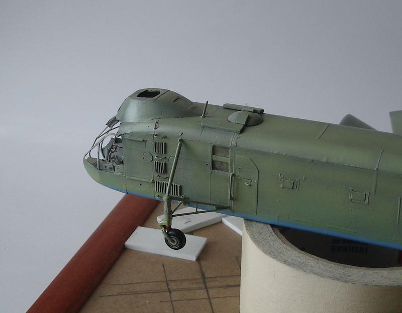

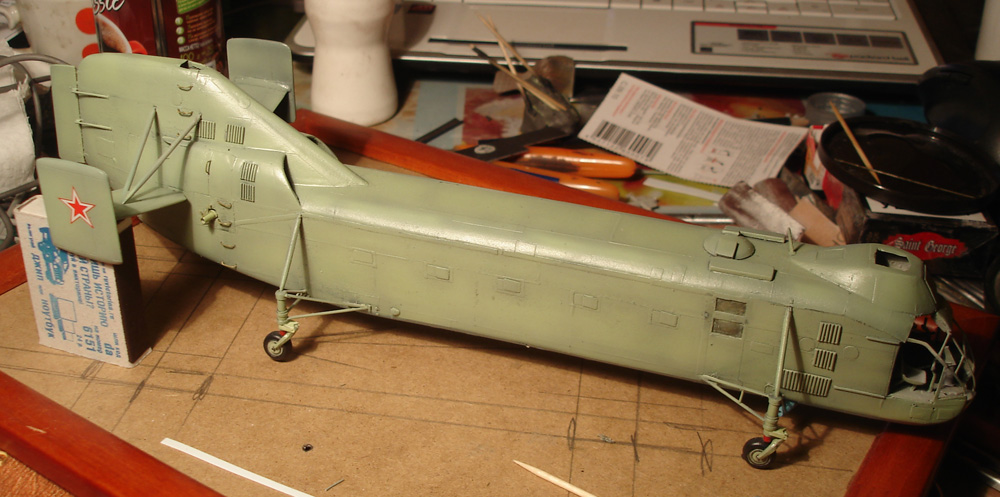

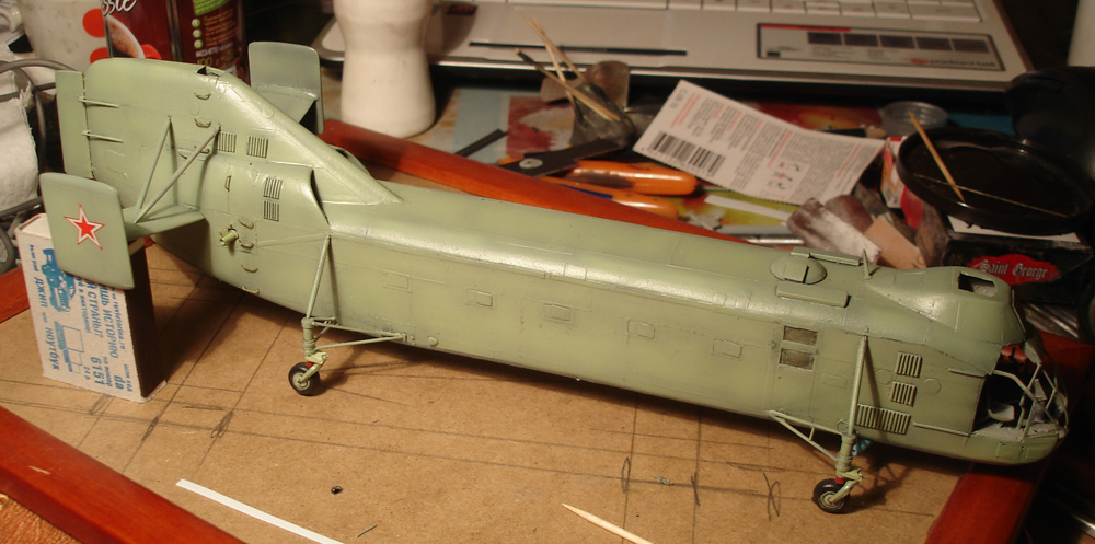

Прежде, чем перейти к тонированию, устанавливаю оперение. Не так просто, как мне это казалось... Использую эпоксидный и суперклей.
304.JPG [ 152.68 КБ | Просмотров: 101382 ]

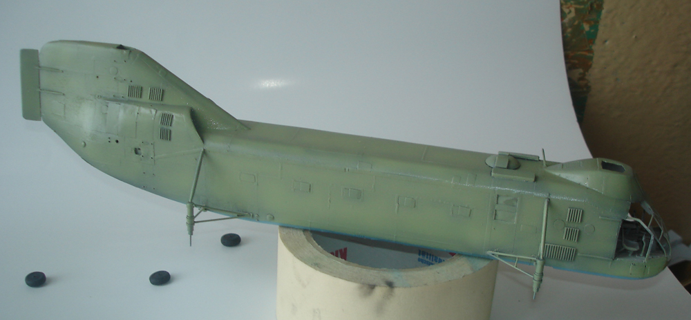

СообщениеДобавлено: 13 фев 2011 20:55

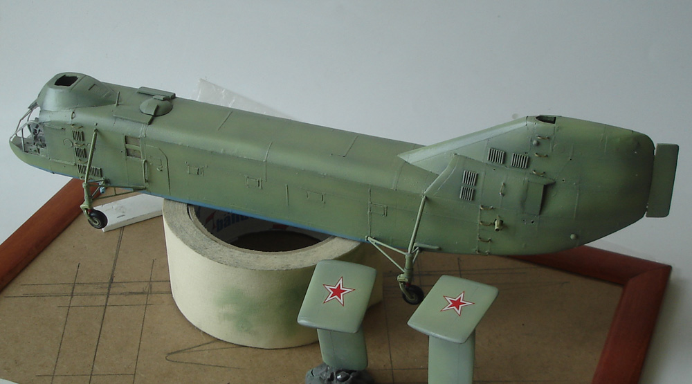

Сегодня весь день прокатался области по делам службы и только сейчас появилось время для моделей. Установил оперение полностью, теперь пусть сохнет
305.JPG [ 193.69 КБ | Просмотров: 101375 ]

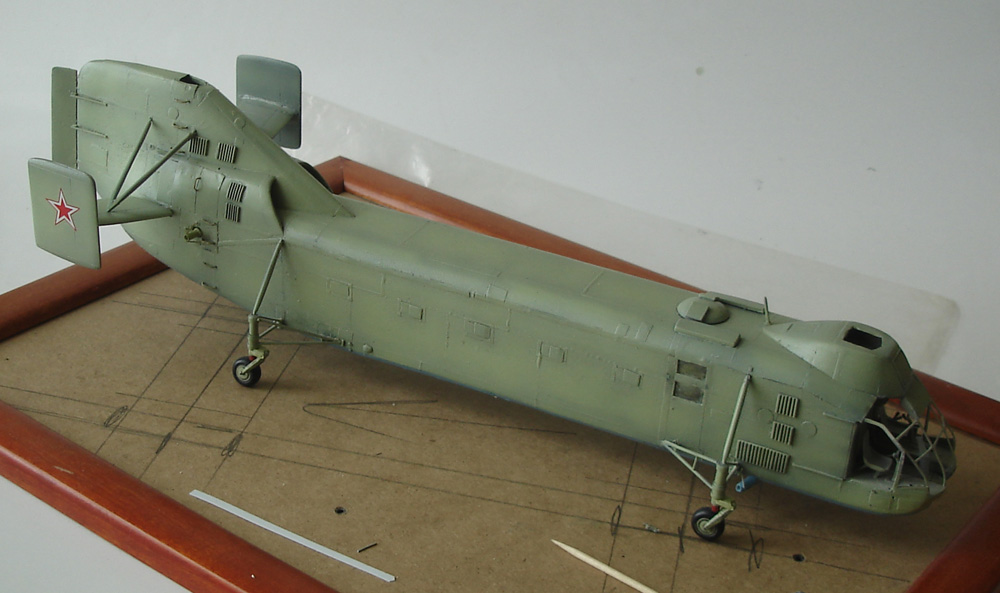

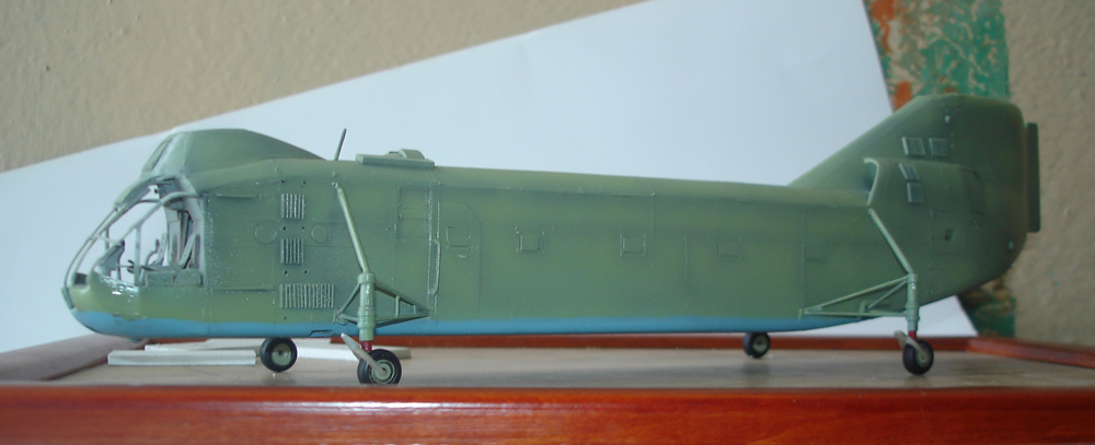

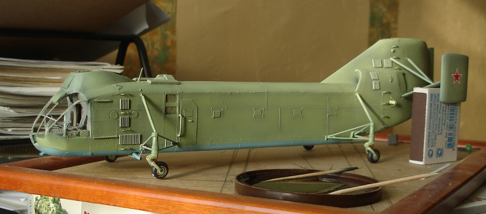

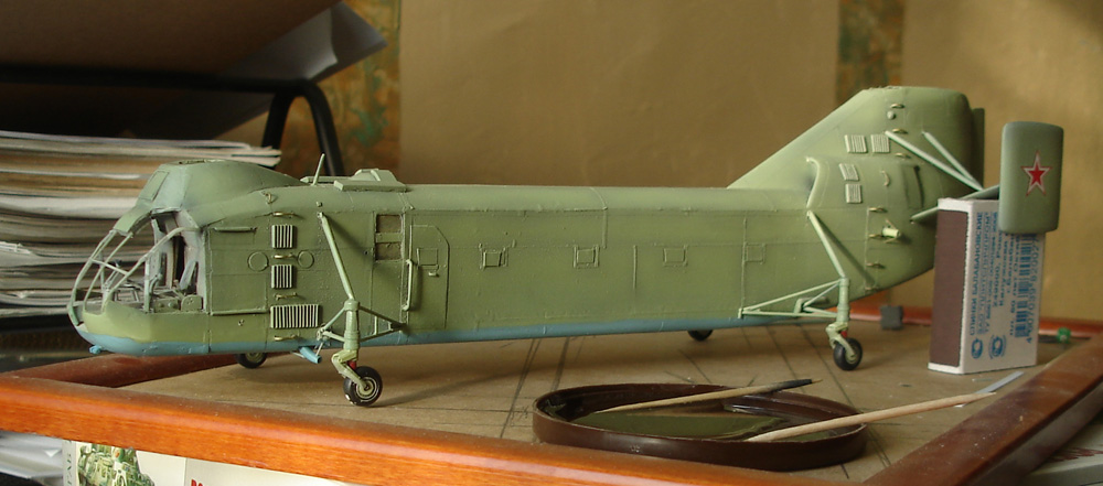

Оперение держится надёжно и это радует. Теперь старение и втулки с лопастями
306.JPG [ 156.89 КБ | Просмотров: 101361 ]
СообщениеДобавлено: 14 фев 2011 13:40
Марат, а старение чем будешь делать? какими средствами?
СообщениеДобавлено: 14 фев 2011 13:59
Масляной краской и женскими тенями, а также пастелью.

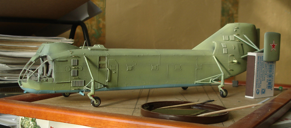

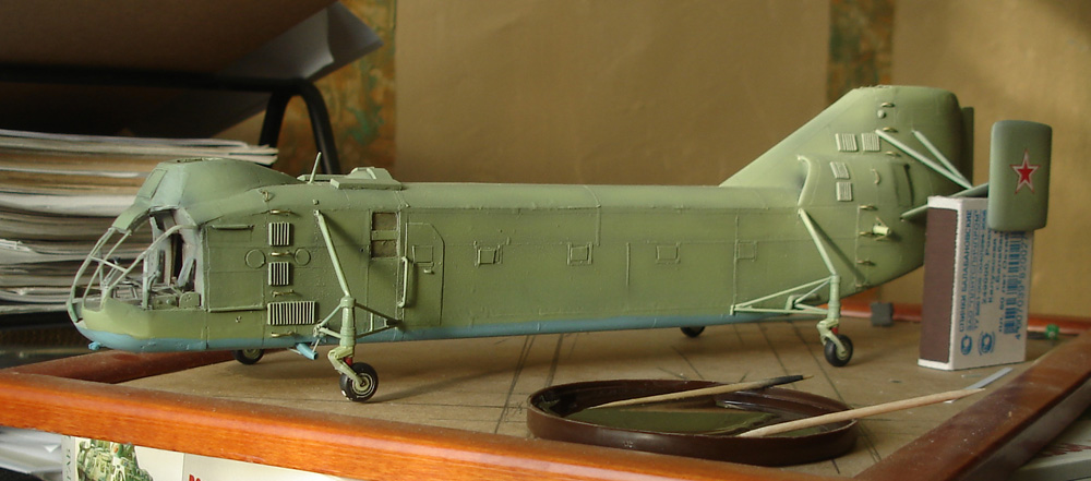

Снял маски с окон. Местами надо подшаманить
307.JPG [ 191.74 КБ | Просмотров: 101359 ]
