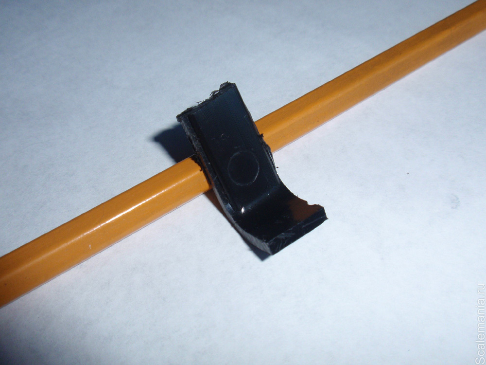

Вот пришло время обновить темку.Если бы мы реже бухали на Соколе ,то обновления происходили бы чаще))).Ну а в данном режиме могу показать пока комикс на тему " как я делаю кресла пилотов". Заготовка выпиливается из куска корпуса офисного уничтожителя документов.
"Samson-02" , 1/48,   самопал "Samson-02" , 1/48,   самопал
Потом она долго обрабатывается дремелем и надфилями.Ей придается форма кресла с заголовником.Потом вклеивается кусок сетки от чая липтон,с целью имитировать сетчатую структуру ткани в центре сидушки.Попутно шпаклюются несанкционированные сколы.

Далее на задней части спинки имитируем силовой набор.Эвергрин форевер!!! И огибаем кресло медной проволокой изображая основу каркаса кресла.

Далее изготовляем два балона с оксигеном,соединяем их редуктором,вешаем на него манометр из фольги и пульт управления подачей кислорода.

Изготовляем раму вокруг балонов и цепляем все это на спинку.Из жести выпиливаем загогулину, по которой ходит шток заголовника и сам шток с основанием.Эта же загогулина является верхней точкой крепления ремней безопасности,которые будут прилеплены после покраски.
