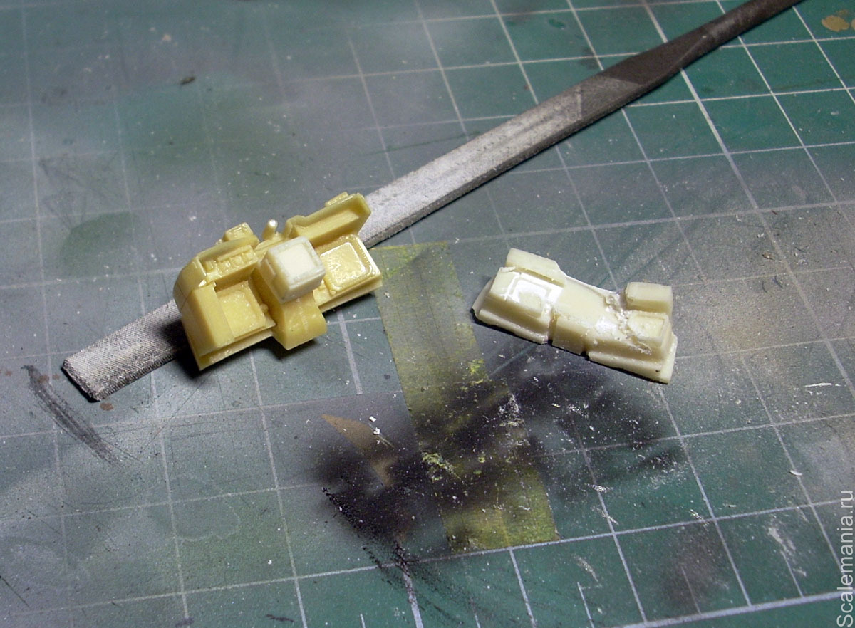

теперь с приборками. внимательно изучая фотографии приборки стрелка, отметил, что несмотря на потрясный набор от IsraCast (условно белые детали) врет безбожно. Они дают фотографии интерьера в инструкции, так что искать особо не надо, смола только отдаленно напоминает то что нужно.
приборка от Aires (желтые детали) значительно ближе и по размерам приборов и по детализации. осталось внести некоторые изменения...
чем я и занялся.
Белая приборка стрелка разобрана на части. центральный монитор с органами управления установлен вместо предлагаемого Aires штатного прицела стрелка. этакий гибрид больше напоминает желаемый результат.
AH-64D Saraf 1/48 Hasegawa + Aires, IsraCast, IsraDec AH-64D Saraf 1/48 Hasegawa + Aires, IsraCast, IsraDec

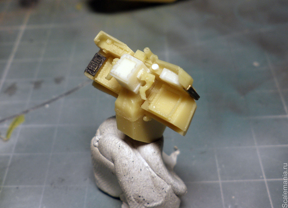

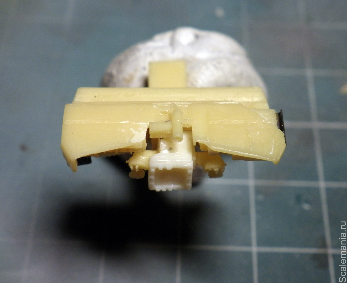

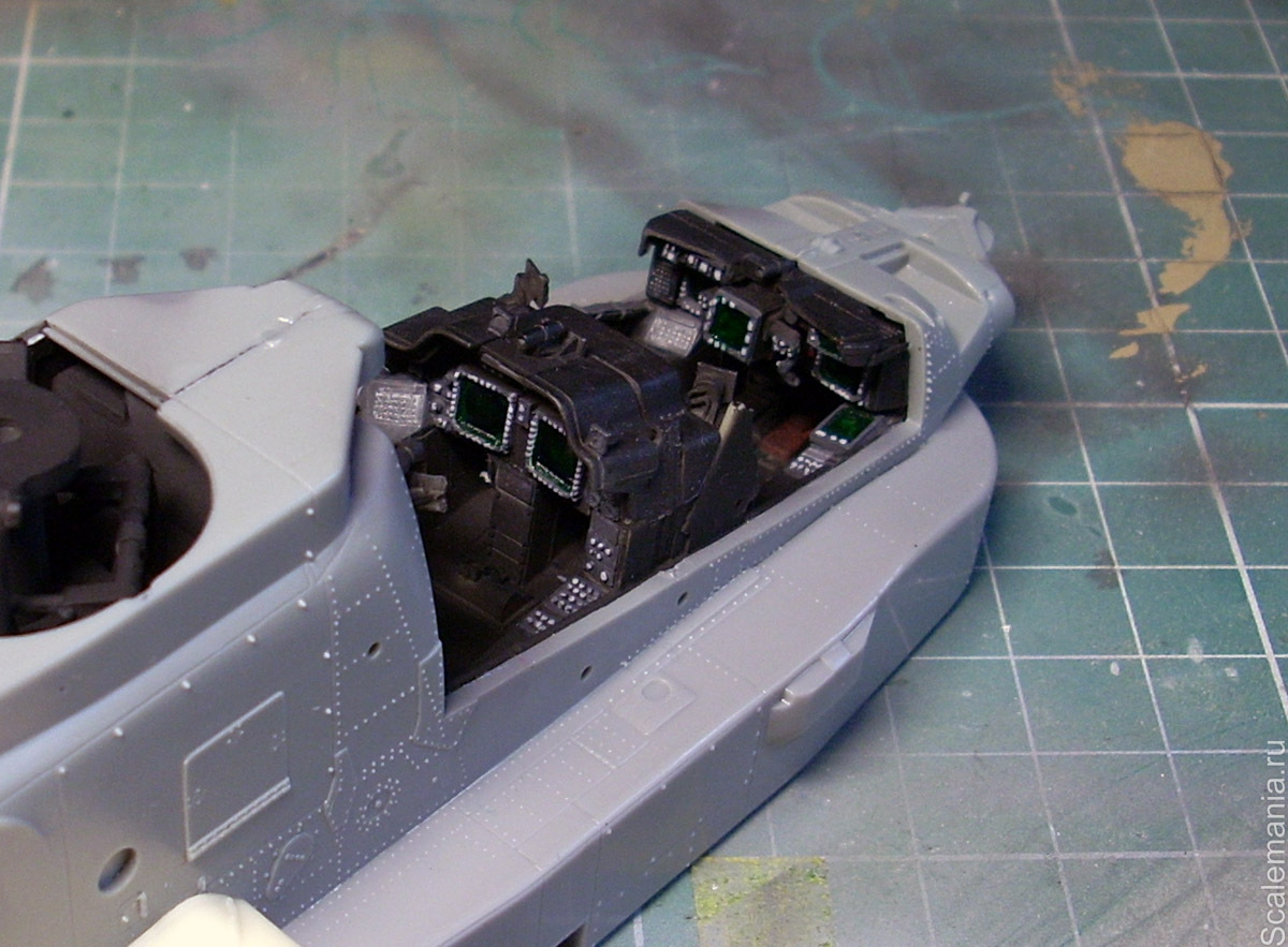

теперь по приборке. сегодня доделал. расточил панель, из старого травла сделал боковичек, слева, имитировал тумблерную панель.(старые остатки травла), белая смола - Isra, желтая Айрес. сточил центральный монитор. теперь левая ручка больше уходит за экран. с верхних щитков приборки срезано все лишнее. осталась тока система позиционирования шлема стрелка. осталось вместо белого кругляшка имитировать воздуходув. и можно будет приступить к раскрашиванию.
AH-64D Saraf 1/48 Hasegawa + Aires, IsraCast, IsraDec AH-64D Saraf 1/48 Hasegawa + Aires, IsraCast, IsraDec AH-64D Saraf 1/48 Hasegawa + Aires, IsraCast, IsraDec AH-64D Saraf 1/48 Hasegawa + Aires, IsraCast, IsraDec AH-64D Saraf 1/48 Hasegawa + Aires, IsraCast, IsraDec AH-64D Saraf 1/48 Hasegawa + Aires, IsraCast, IsraDec
Общие виды посадки ванны на штатное место сборка на скотч. предварительная.

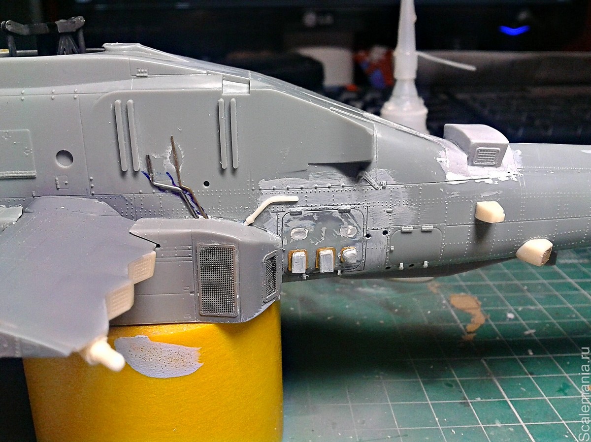

поставил "щеки" немного, как на фотографиях детализировал и изменил вид крышек для доступа к чему то там..

после первой шлифовки, результат не удовлетворил, а посему модель опять вся в шпаклевке. плюс, на всякий случай закрыл кокпит остеклением и скотчем, дабы не скапливался мусор.

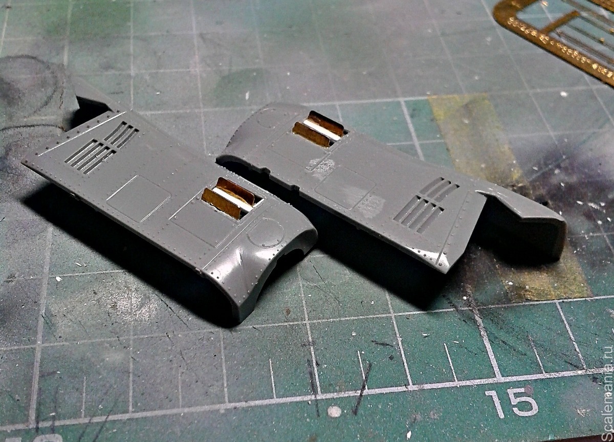

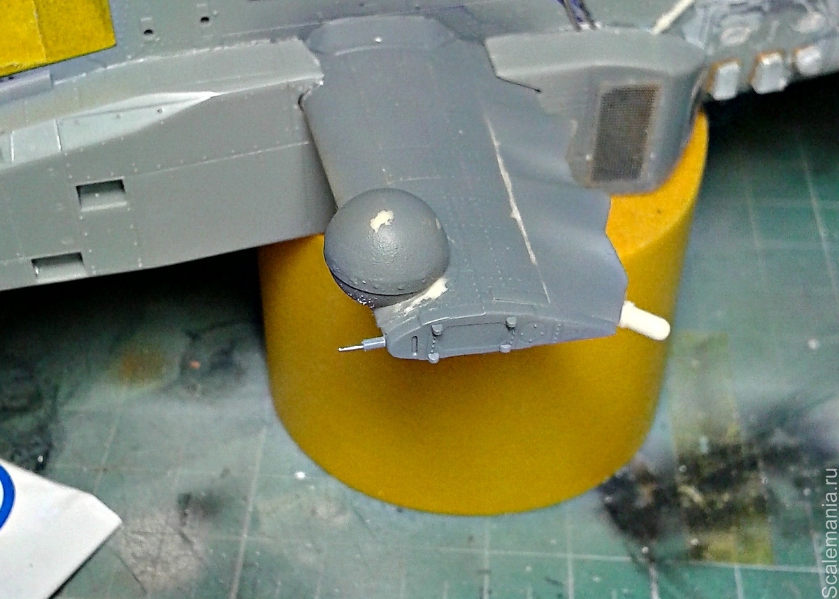

кое что переделал, в частности люки позади крыльев. дополнил травлом. вертолет постепенно обрастает датчиками и сенсорами.
очень огорчило наличае на мелких деталях пузырей. из латунных трубочек по левому борту выполнена проводка магистралей (тянется под двигатель) вообще, Сараф буквально таки оброс новыми отверстиями, трубочками-сливами чего то там, по сравнению с обычным Лонг Боу. кои я и планирую воспроизвести.

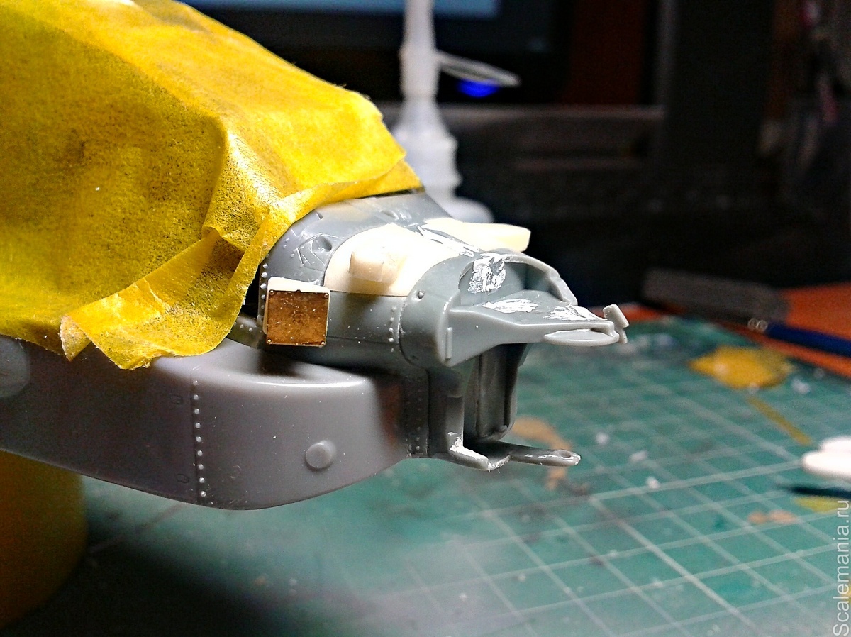

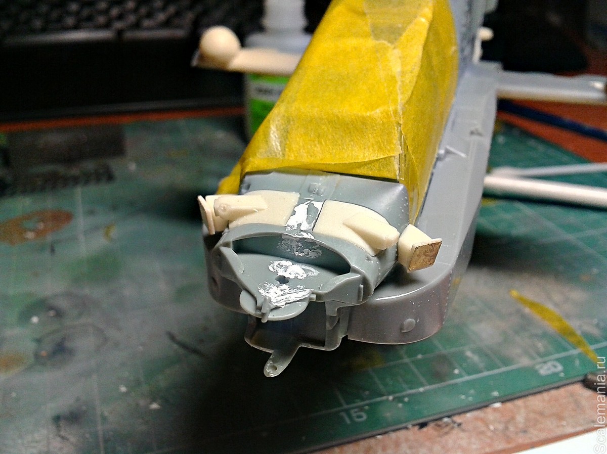

продолжаю ковырять пластик.
добрался до гондол двигателя.

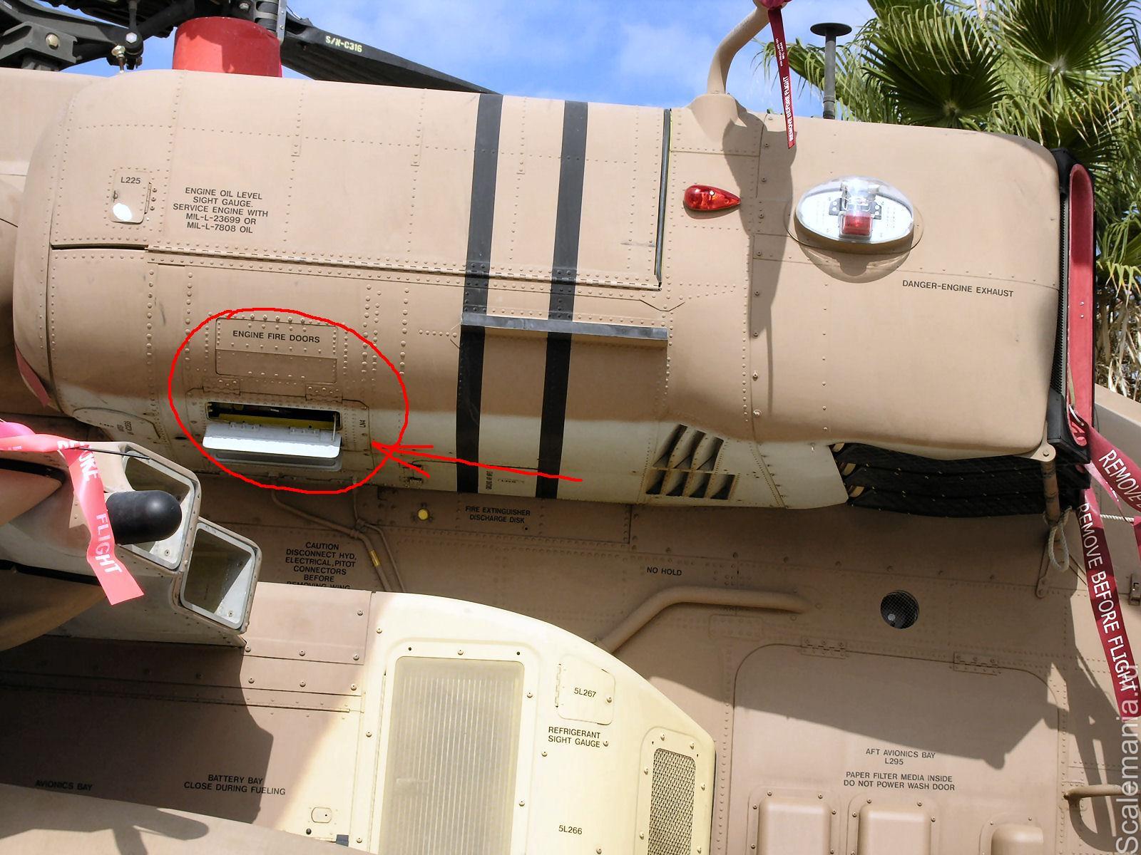

в нижней части гондолы на прототипе есть вот такие лючки - створки.
на большинстве фотографий на земле створки открыты. да и в конверсионном наборе 4 лючка предназначены для этого узла.
скрайбером, надфилем и матом пластик выбран. перемычка (имитация 2-х каналов) выполнена склеиванием двух отрезков тонкого нарезанного пластика, подогнанного по длине. вклеины сами крышки. там где был небольшой перебор с выборкой пластика востановил теми же кусочками плоской нарезки.
переделал датчики ПВД на крыльях. могу и ошибиться в правильном их названии. срезал тонкую часть из пластика и обработав вклеил на замену латунную трубочку 0,4
