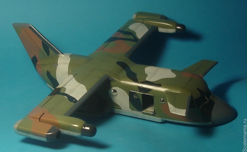

Спасибо.
Правый борт "заблистирован". Установлена сдвижная дверь, но пока без ручки. Это потом, во время общей деталировки.

Левый борт остеклён. Иллюминатор за дверью с плоским стеклом. Почему - понятно.

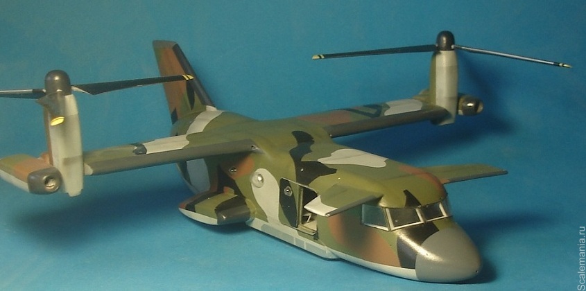

"Остеклил" кабину. Теперь надо поставить модель "на ноги".

Сообщения: 60
Откуда: Великий Новгород
Марат, классно.
А как ты так умудрился сделать переплёт.
 Заголовок сообщения: Re: Ми-30С, 1:72, самоделка
СообщениеДобавлено: 19 мар 2013 09:22
Спасибо.
Подгонял каждое стекло. Затем из тонкого двойного литника по периметру стёкол наклеил "резиновые" уплотнители.
