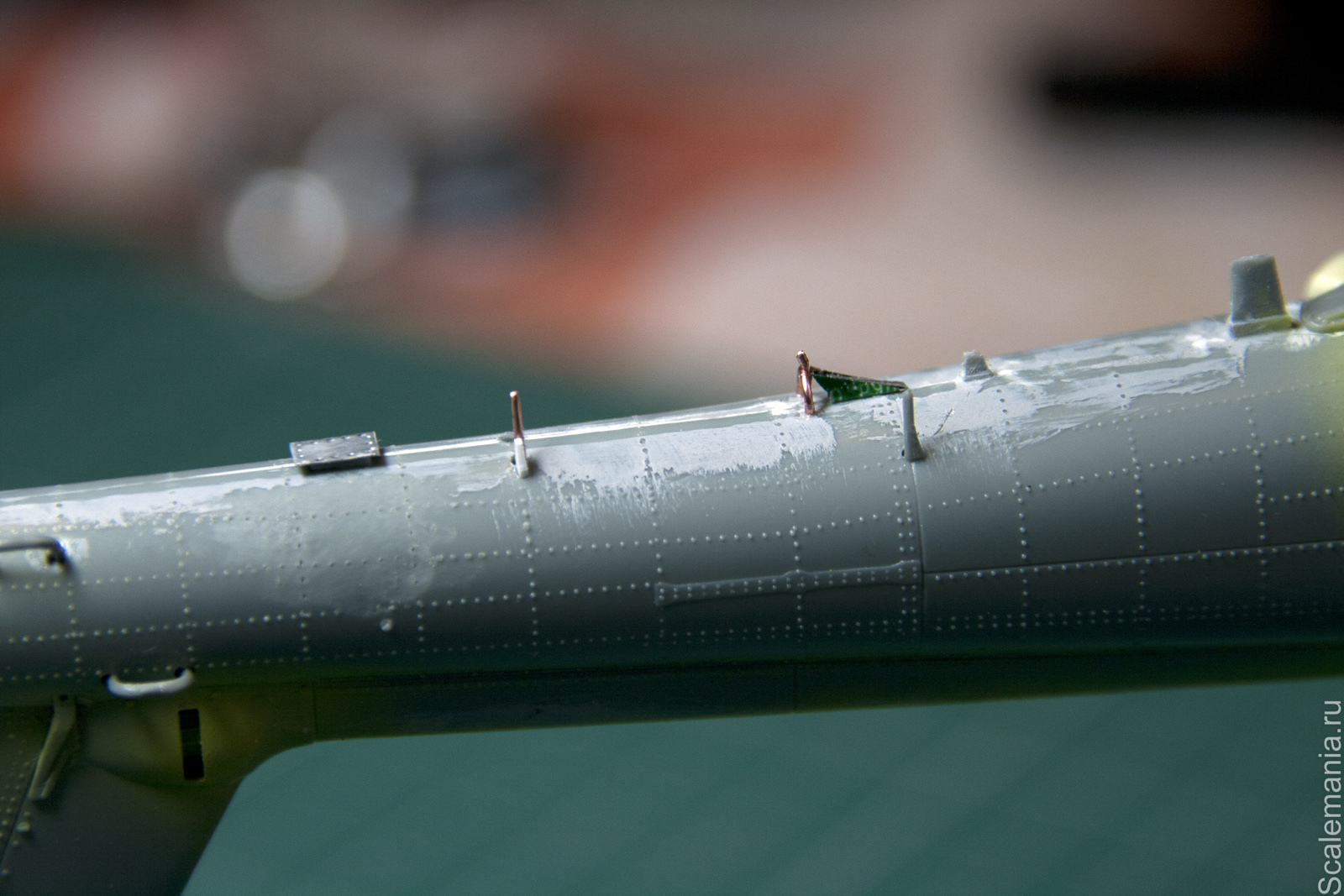

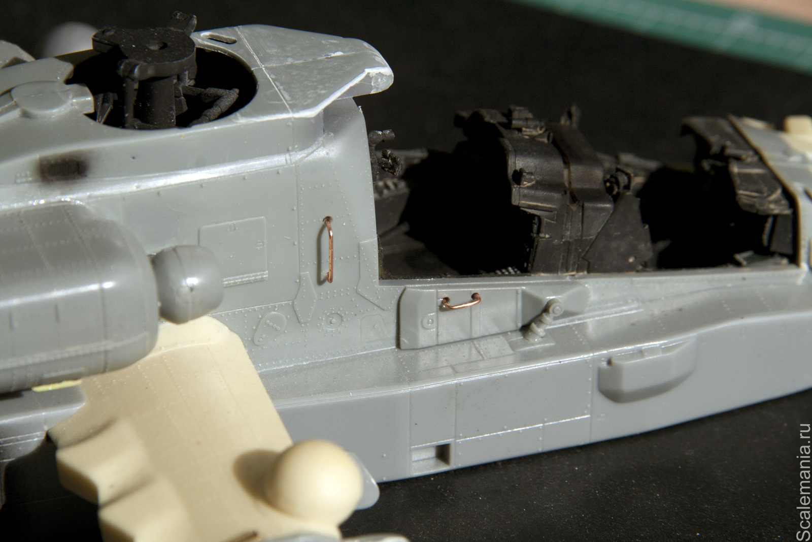

за сегодня работы коснулись по мелочи... из медной проволоки добавлены поручни на фюзеляже по бортам кабины, на остеклении в над местами стрелка и пилота, выполнены для крепления на передних стойках. стойки еще будут дорабатываться, никак не окончательный вариант. остекление изнутри задуто черным, в кабине восстановлено покрытие на месте облупившейся краски. немного поковырял пневматики задней стойки и горизонтального оперения хвостовой балки, выполнил имитацию маслопроводов в районе ГО. поработал с выравниванием стыков и полировкой швов в носовой части днища вертолета. проверил металликом,результатом удовлетворен. высверлил около передних стоек, заметные отверстия в днище. назначения не знаю, ориентировался по фото упавшего апача, который мне прислал Макс. выполнил примерку остекления, для проверки задутия внутренней поверхности. работа продолжается.

на стойке шов от стыка прессформ заметно-поправь, или ты и его в том числе под доработкой понимаешь?

Саныч, тока после твоих слов увидел. глаз уже привык, спасибо)

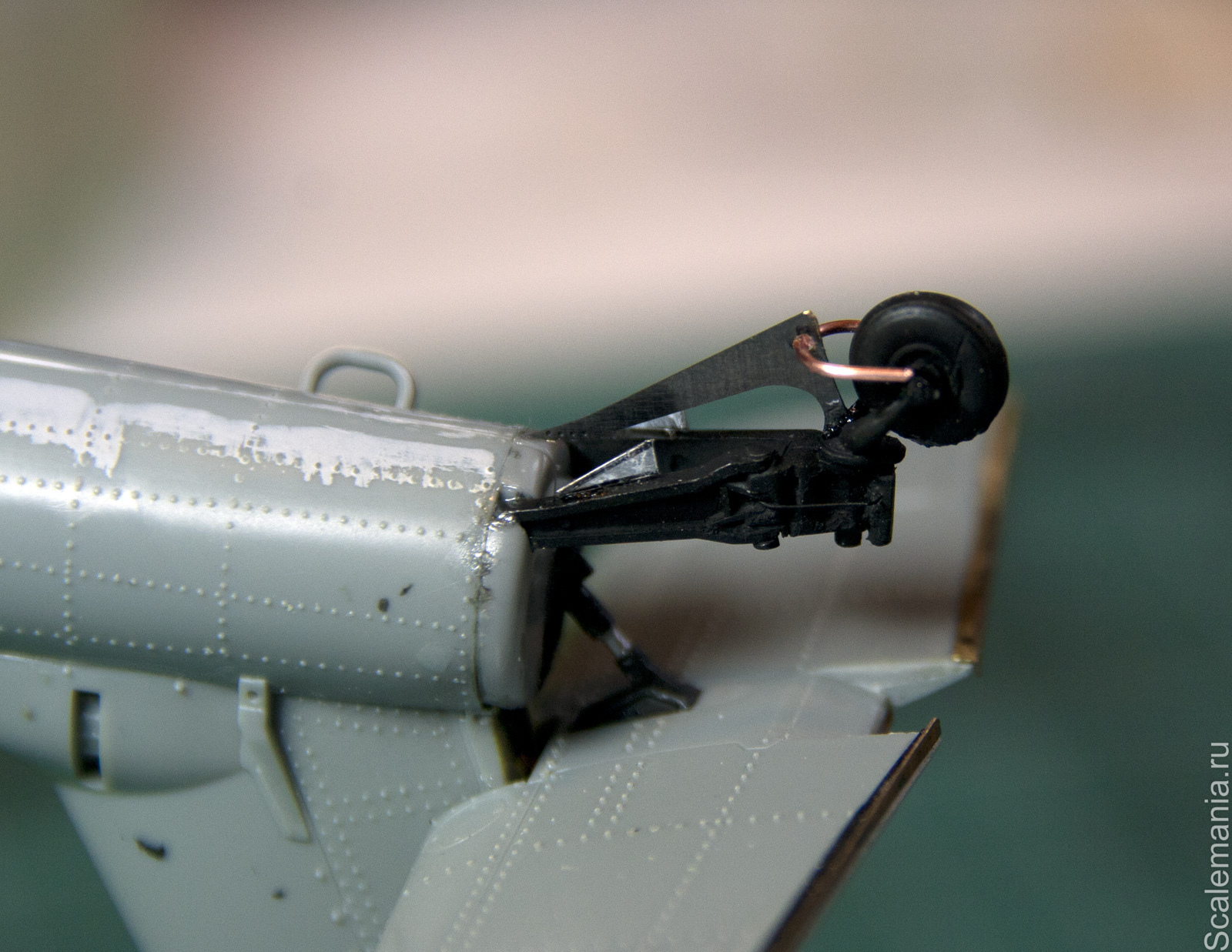

колесо оставил то что было, посадил его на ось. малость облагородил, так что, надеюсь, следов среза видно не будет)
AH-64D Saraf 1/48 Hasegawa + Aires, IsraCast, IsraDec

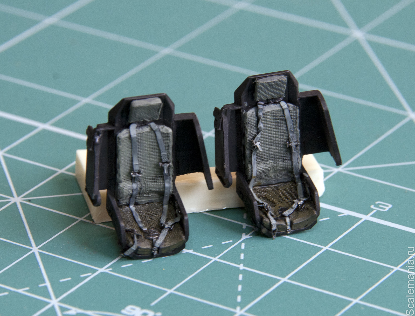

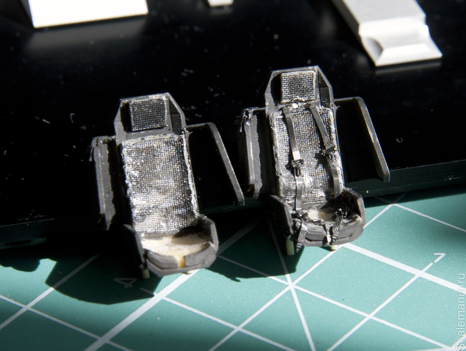

сегодня большую часть времени потрачено на кресла. седушки и подголовник обклеил сеткой от чая липтон. больше похоже на правду. больше полтора часа убил на травло. благо машинка под рукой. так бы мучился больше. после высыхания клея, загрунтовал, покрасил как на фотках интерьера сарафа. ремни неопределенного оттенка, оставил серыми.
в кабине поставил перегородку между кабинами стрелка и пилота, за креслом стрелка наконец таки установил обдув стекол. штурвалы окрашены и установлены на места. за завтра планирую окончить установку остекления, добить мелочевку на фюзеле и грунтануть.

С возвращением,Вадим:) Слежу как обычно.
 Заголовок сообщения: Re: AH-64D Saraf 1/48 Hasegawa + Aires, IsraCast, IsraDec
СообщениеДобавлено: 05 апр 2012 12:41
кресла крутые получились

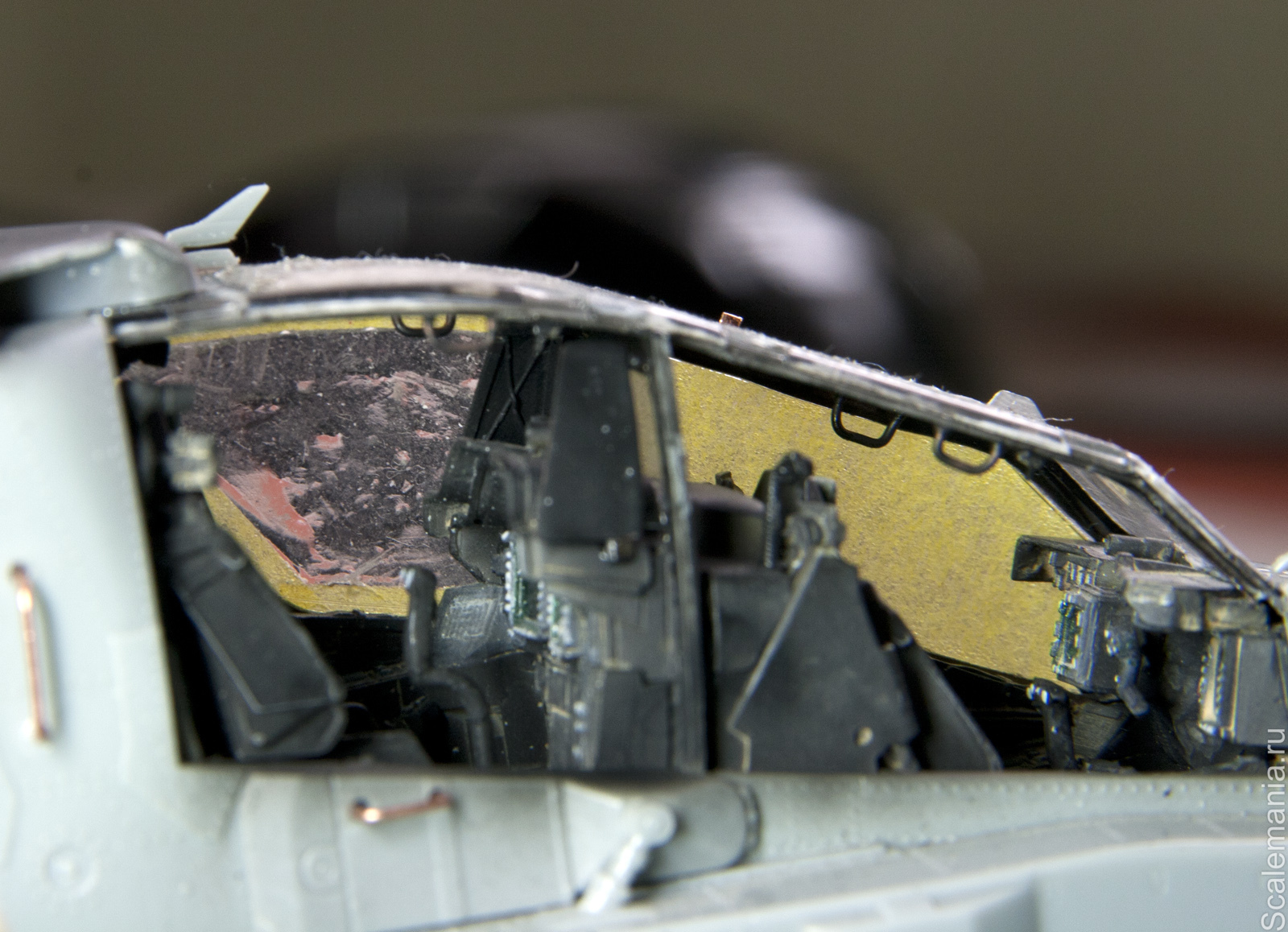

итак, с нуля переделаны щитки над приборкой пилота. на внутренней поверхности выполнен рельеф.
щитки установлены на штатное место, остекление установлено)
AH-64D Saraf 1/48 Hasegawa + Aires, IsraCast, IsraDec AH-64D Saraf 1/48 Hasegawa + Aires, IsraCast, IsraDec AH-64D Saraf 1/48 Hasegawa + Aires, IsraCast, IsraDec

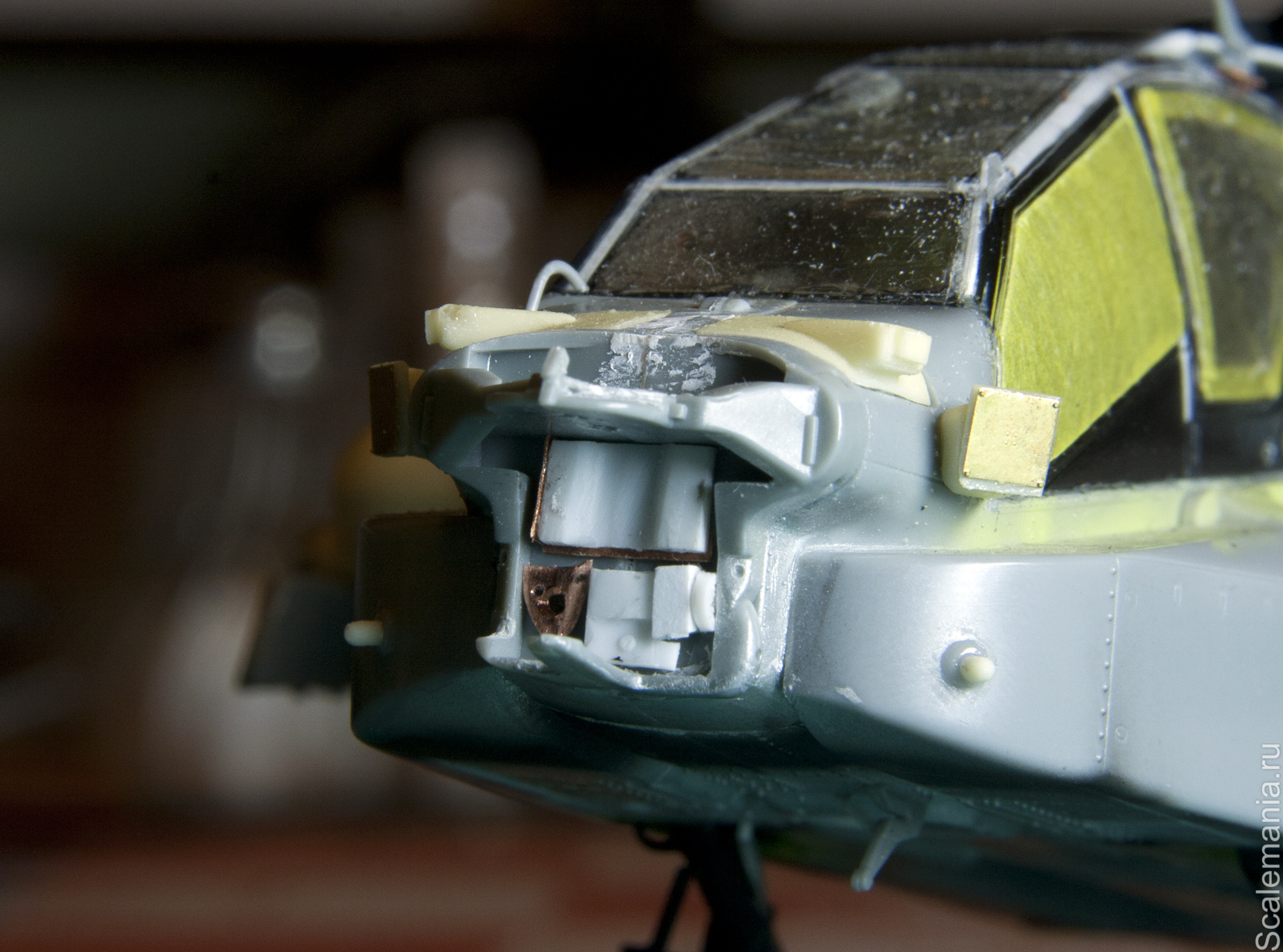

почти все ножи установлены на штатные места, верхний над местом пилота и на днище, перед пушкой подверглись небольшим доработкам. установлены недостающие поручни, выполнено рассверливание под датчик по левому борту рядом с местом пилота. в носовой части установлена имитация некоторых приборов правда пока что без проводки. на остеклении из медной фольги вырезан и установлен ограничитель хода стеклоочистителя пилота. установлены носовые и хвостовые датчики системы предупреждения об облучении.

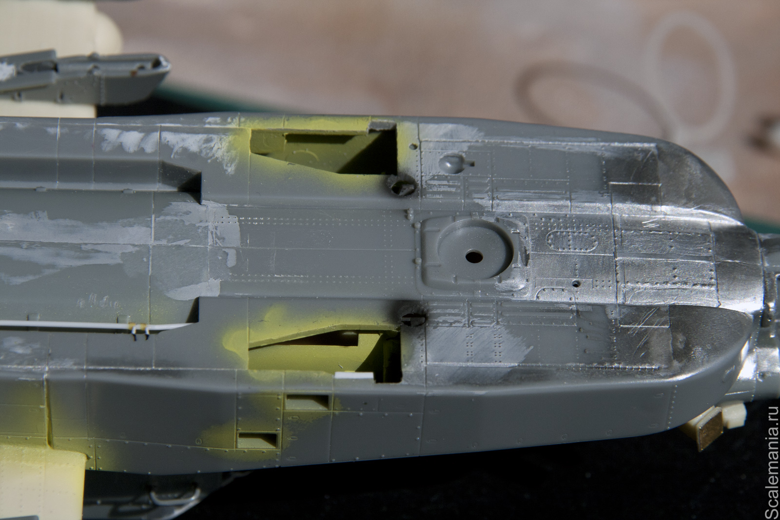

срезана штатная имитация чего то там на кожухах гондол двигателей, взамен изготовлены детали из пив-жести. установлены передние стойки, немного доработаны. изготовлены петли на стойках, выполнена имитация трубопровода, правда требует небольшой коррекции.
топливные баки после стачивания перелива подготовлены к окончательному выравниванию поверхности.
AH-64D Saraf 1/48 Hasegawa + Aires, IsraCast, IsraDec AH-64D Saraf 1/48 Hasegawa + Aires, IsraCast, IsraDec AH-64D Saraf 1/48 Hasegawa + Aires, IsraCast, IsraDec AH-64D Saraf 1/48 Hasegawa + Aires, IsraCast, IsraDec AH-64D Saraf 1/48 Hasegawa + Aires, IsraCast, IsraDec AH-64D Saraf 1/48 Hasegawa + Aires, IsraCast, IsraDec

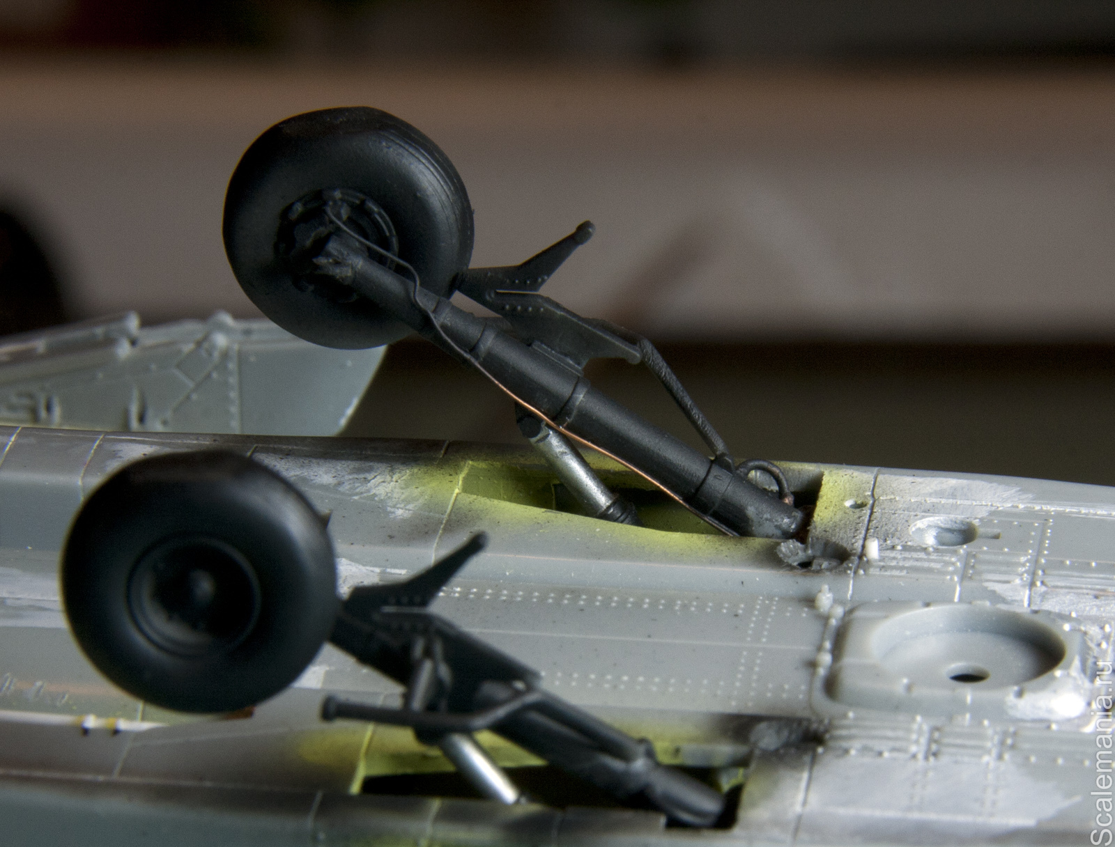

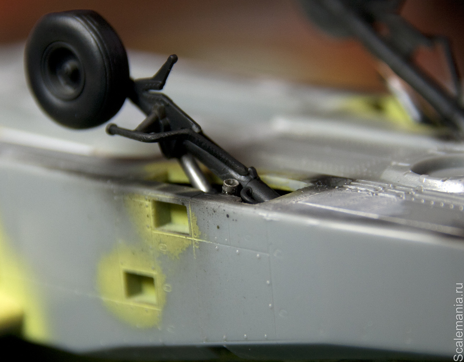

немного пошаманил с хвостовой опорной ногой. довел ее до почти соответствия с фотками. пригодились пара элементов, позаимствованных у Макса в одном из наборов травла. фотографии не итогового варианта.

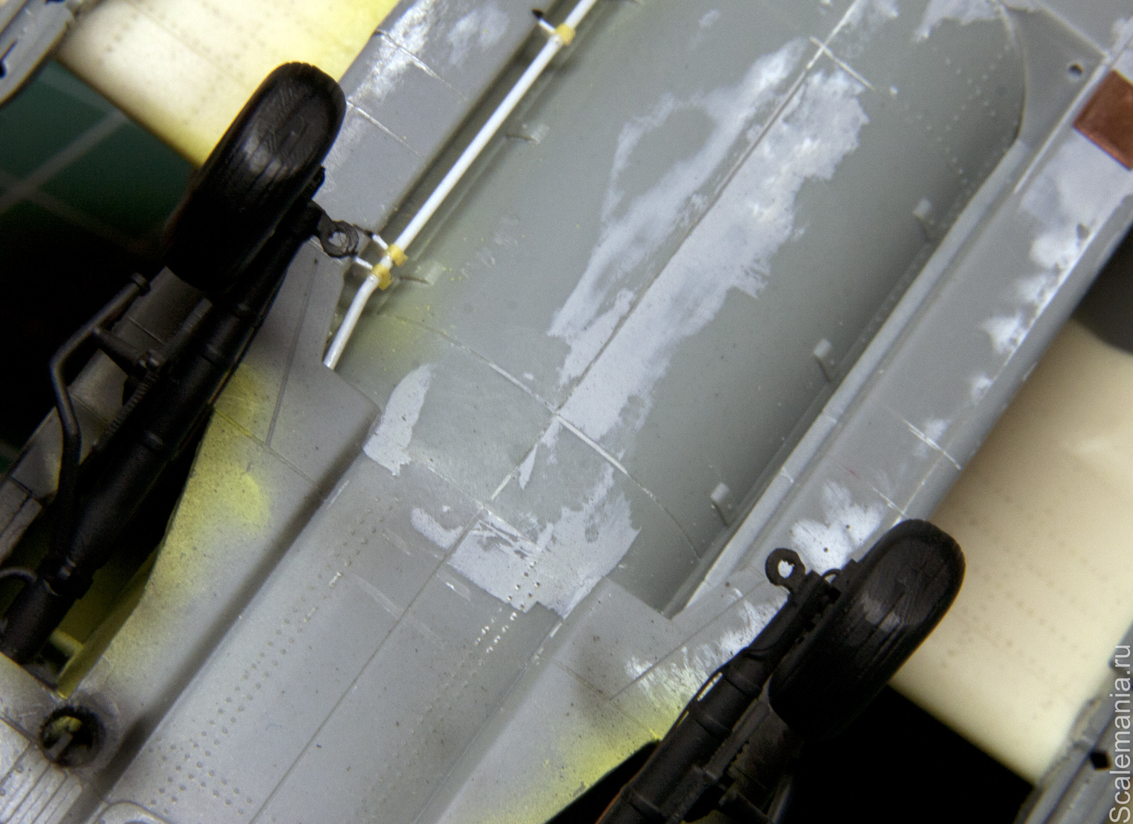

модель грунтовал понравившимся мне вонючей грунтовкой от алклада. на удивление, швами остался доволен. ничего нигде не пришлось замазывать шпаклевкой. сутки сохнуть на всякий случай, после пройдусь мягкой наждачкой, потому под двигателями прилипла пыль, несмотря на то, что модель перед задутием обдувал из аэра и проходился сухой, мягкой кисточкой. результат на фото. несмотря на не везде одинаковую поверхность покрытие позволит нормально нанести в дальнейшем краску.

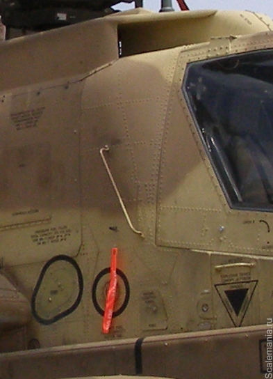

Блин прохлопал косяк:
поручень должен идти под углом и приходить практически в угол двери.
а у тебя - параллельно
СообщениеДобавлено: 09 апр 2012 19:13
О! спасиб Макс! это легко исправить)))

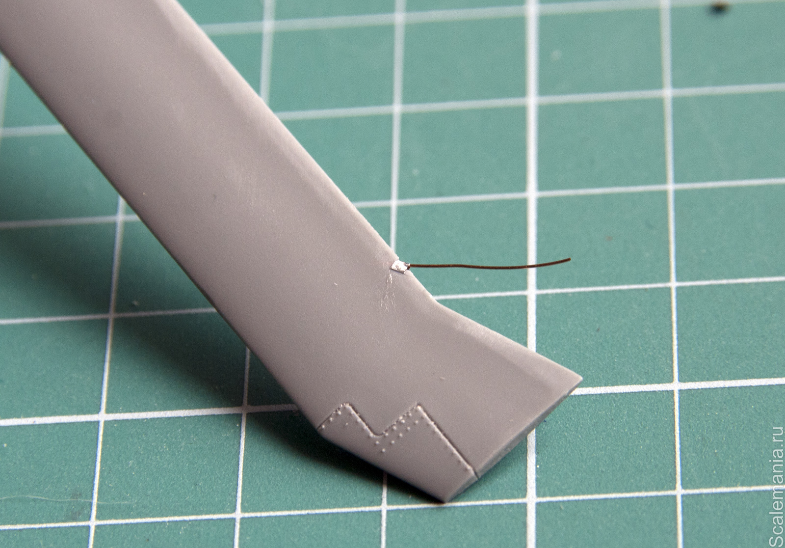

сегодня я взялся за НВ. вернее его лопасти. подсмотрел на каропке на фотке как расположены разрядники на лопостях, решил сделать нечто подобное. за вариант брал фотку:
разметив маркером сделал угловые пропилы надфилем и сверлом 0.3 сделал засверливания под проволоку.
вклеив тонкую проволку, которой со мной поделился Саныч, тонкими полосками фольги самоклейки закрыл пропилы. разгладил фольгу так, что бы при смывке, швы были мало заметны. обрезал лишнее у фольги, обрезал на нужную длину проволоку, капелькой циакрина имитировал утолщение на конце разрядника.

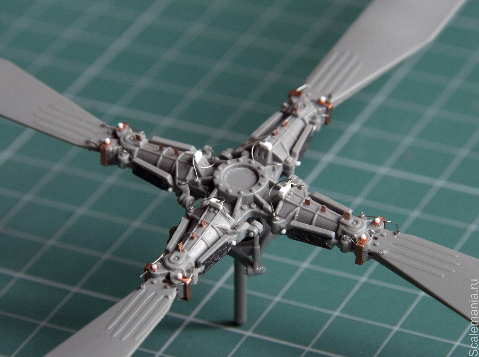

доработал втулку НВ.
сымитировал из тонкой проволоки тросики стопорных гаек. тросики отчетливо видны на фотке:
собрал автомат перекоса. хася в инструкции не совсем отчетливо дает понять установку 2х деталей, пришлось поломать голову, как же это работает.))
ногу радара пришлось удлинять на 3.5мм. хася ошиблась с высотой. наращивал за счет металлической трубочки от старой телескопической анены. объем придавал фольгой самоклейкой. не придумал как сымитировать болты и гайки. уж очень маленький порожек. удлиняя ногоу не ставил задачу на сто процентную копийность.
ну и последняя фотка - примерка НВ с лопастями на модель)

Ништяк. только на тягах швы видать - не кошерно.
А красить ты его в сборе будешь? 8/ Там жежь вал цвета полированной стали должен быть
СообщениеДобавлено: 12 апр 2012 17:29
швы - остатки былой роскоши. вылезают падлы тока на макросъемке. или же я слепой вусмерть)
сначала все места под металики задул ими. использовал 2 цвета. полишь алюминий и голд титан. после наложил МИГовские маски. задул черным. счас сохнет все. дабы отпечатков не оставить трону тока завтра. накорпусе надул черным прешейдинг.
