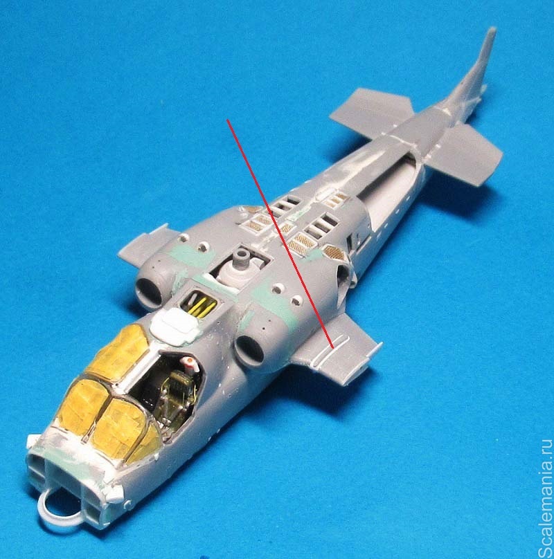

СообщениеДобавлено: 12 янв 2019 21:04
Подготовил к покраске левый борт.
ОКБ Камова Н.И.: Ка-52К "Катран", 1:72, конверсия (Готово) ОКБ Камова Н.И.: Ка-52К "Катран", 1:72, конверсия (Готово) ОКБ Камова Н.И.: Ка-52К "Катран", 1:72, конверсия (Готово)

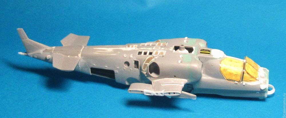

СообщениеДобавлено: 13 янв 2019 12:22
Подготовил к покраске правый борт. В отличии от левого, работы было меньше.

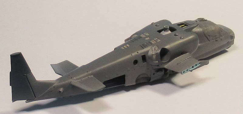

СообщениеДобавлено: 13 янв 2019 12:29
Прикинул по месту обтекатель и створку в открытом положении.

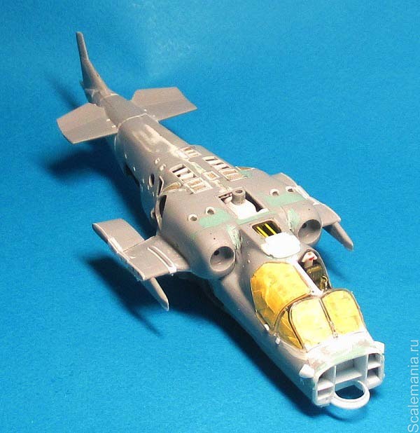

СообщениеДобавлено: 14 янв 2019 23:53
Обработал изнутри обтекатель антенны, закрыл масками левую створку и начал работу с крылом.

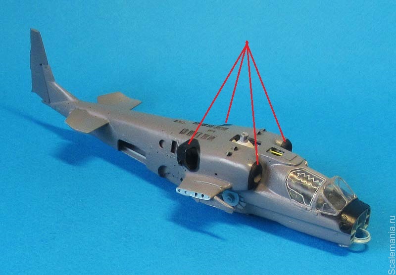

СообщениеДобавлено: 16 янв 2019 20:06
С помощью модельного ножа придал полукруглое сечение литнику, затем растянул этот участок литника, разрезал на четыре полоски, обработал и приклеил по месту.

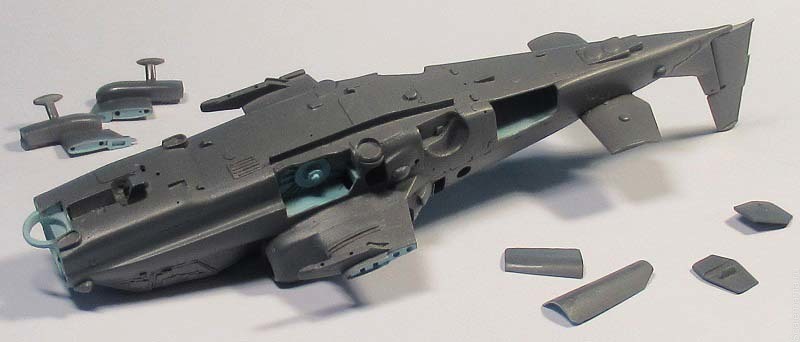

СообщениеДобавлено: 16 янв 2019 20:11
Перед тем, как продолжить работу со срезами крыла, отработаю пилоны. Немного их детализирую.

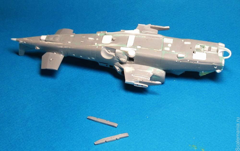

СообщениеДобавлено: 27 янв 2019 13:13
Загрунтовал модель. Теперь просушка и немного обработки в проблемных местах.

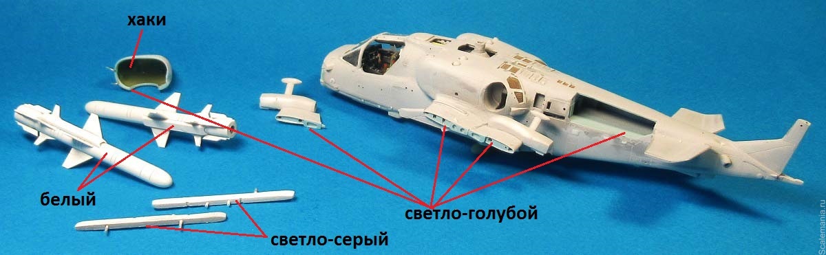

СообщениеДобавлено: 04 фев 2019 17:18
Покрасил модель и детали.

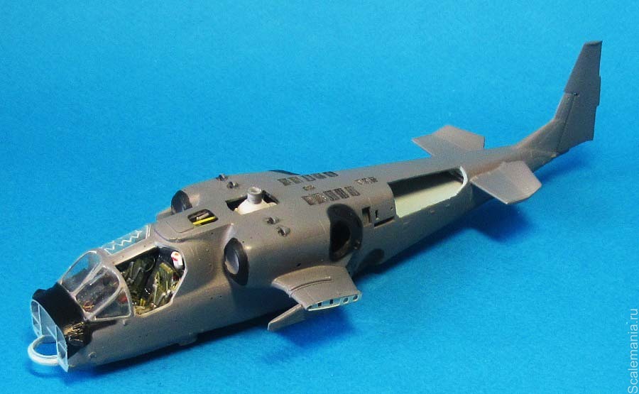

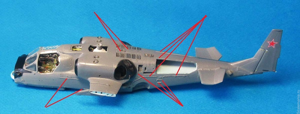

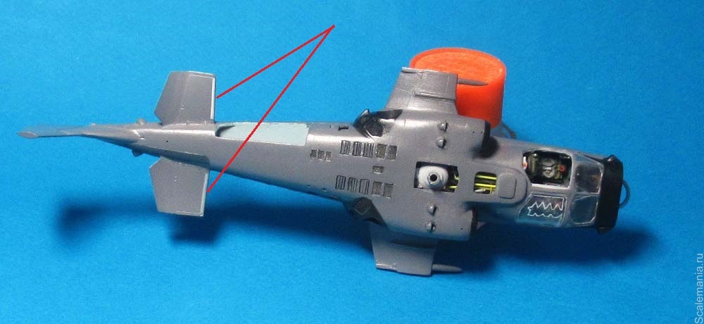

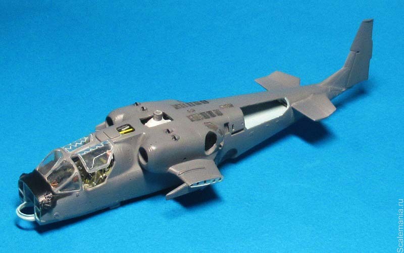

СообщениеДобавлено: 05 фев 2019 18:45
Снял маски и теперь уточняю для себя последовательность работ с фюзеляжем. А их будем немало.
