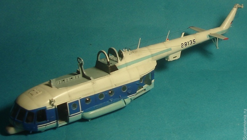

СообщениеДобавлено: 28 янв 2016 18:26
Отработал опоры редуктора и протянул магистрали противопожарной системы.

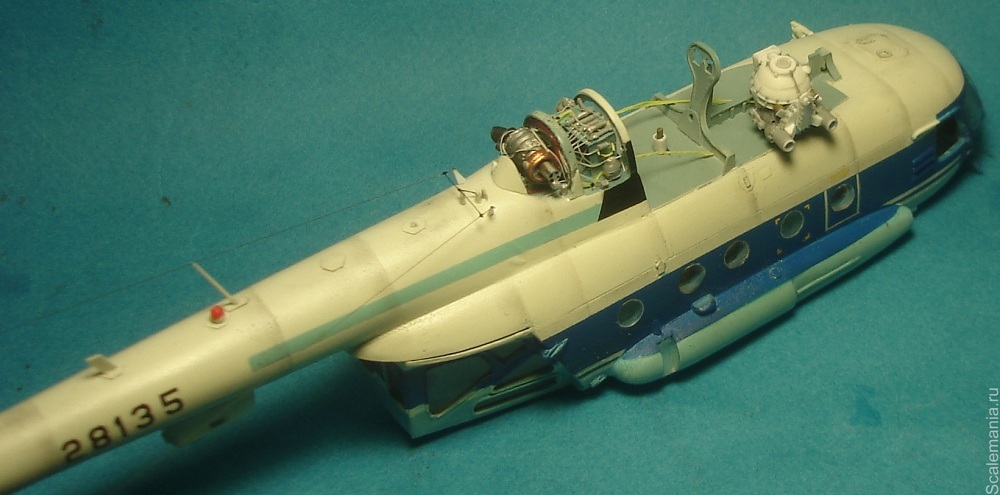

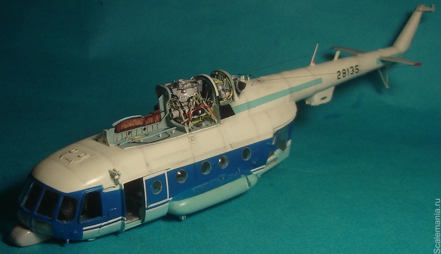

СообщениеДобавлено: 29 янв 2016 18:47
На этом с отсеком редуктора я закончу.
Теперь двигатели.
Ми-8МТВ-1 "Кран", 1:72, конверсия-самоделка (готово) Ми-8МТВ-1 "Кран", 1:72, конверсия-самоделка (готово) Ми-8МТВ-1 "Кран", 1:72, конверсия-самоделка (готово) Ми-8МТВ-1 "Кран", 1:72, конверсия-самоделка (готово) Ми-8МТВ-1 "Кран", 1:72, конверсия-самоделка (готово)

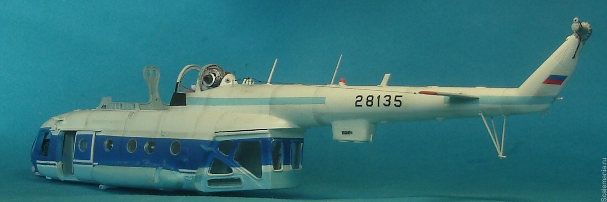

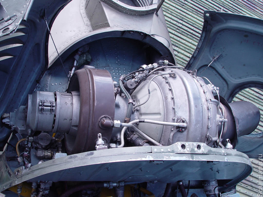

СообщениеДобавлено: 30 янв 2016 02:14
Подготовил место под двигатели. Установил кронштейны крепления опор двигателей, немного магистралей. Решил сразу установить противопожарную перегородку.
СообщениеДобавлено: 30 янв 2016 14:09
Эти отрезки литника станут основой двигателей. Диаметр литника подобран из расчёта наименьшего диаметра движков в данном масштабе. По длине - без входного устройства и сопловой части.

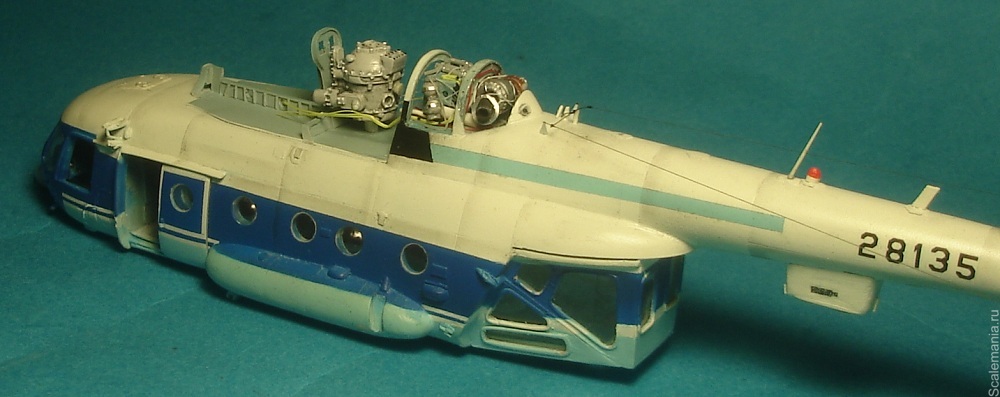

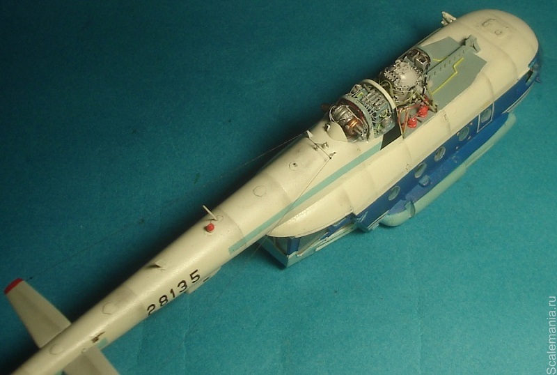

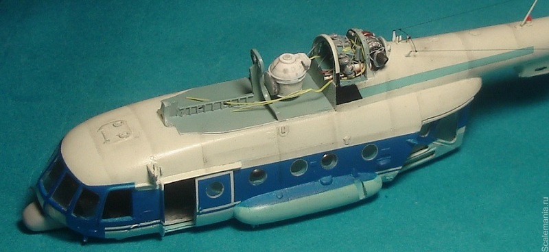

СообщениеДобавлено: 11 дек 2016 13:33
Соединил движки в один блок (для удобства монтажа), сделал обечайки и немного обшивки.
