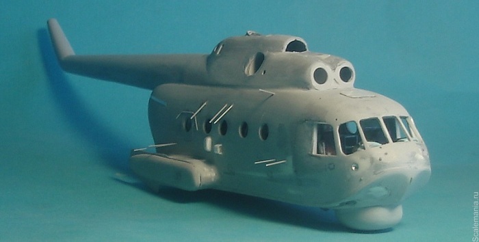

Левый борт отработал без круто выступающих деталей (будут мешать). Теперь попа с плавным переходом на правый борт.

Детализирую правый борт

Закончил деталировку фюзеляжа. Завтра по плану - капоты движков и редуктора

Набросал (в прямом и переносном смыслах) план доработки капота и хвостовой балки.
Изменил контуры проёмов сопел. Сейчас клею по месту то, что должно просохнуть перед обработкой. Клею модельным клеем для надёжности.
Решил все отверстия капота закрыть заглушками, поэтому дорабатывать их не буду.

Установил сеточные ограждения. Пока без шпаклёвки

Отрабатываю накладные элементы балки. После высыхания они будут сточены до необходимой толщины

Модель подготовлена к покраске
