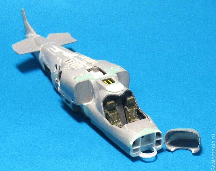

СообщениеДобавлено: 02 дек 2018 22:42
Склеил половинки носовой части, установил кресла.
Прежде, чем склеить носовую и хвостовую части, надо отработать закабинный отсек и доработать кабину (приборка, ручки и по мелочам).

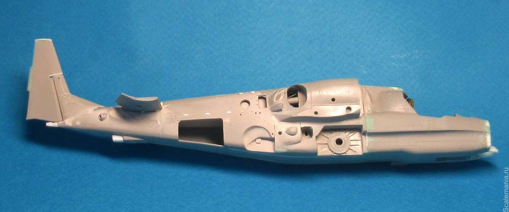

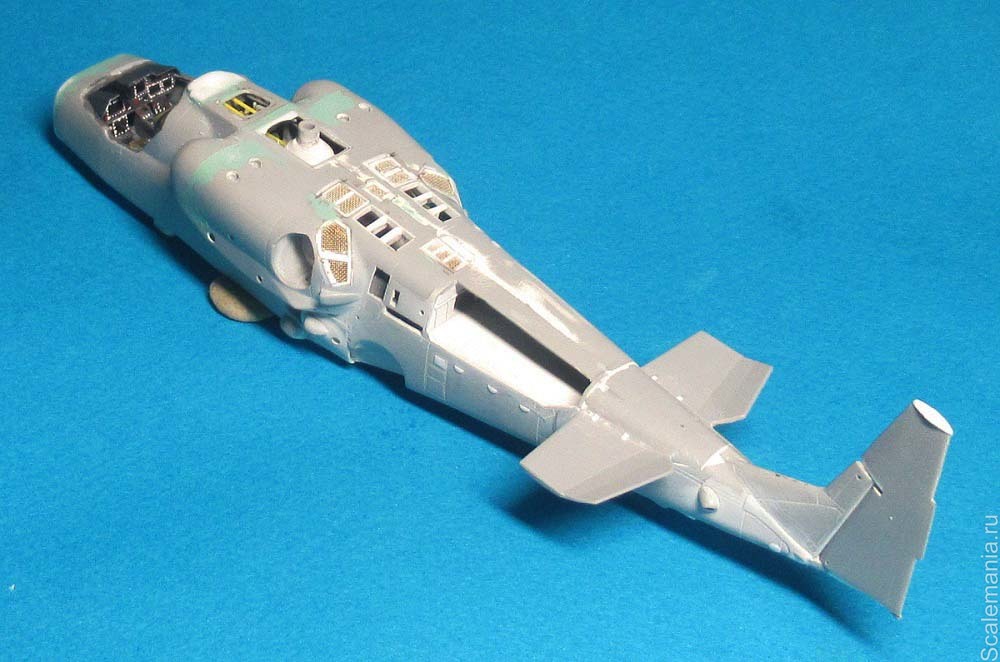

СообщениеДобавлено: 04 дек 2018 00:32
Из листового пластика сформировал наплыв сверху за кабиной, подправил контуры верхнего люка и немного детализировал отсек за кабиной.
После этого склеил носовую и хвостовую части.

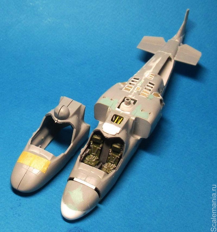

СообщениеДобавлено: 07 дек 2018 19:04
Для сравнения поставил рядом носовую часть из коробки.

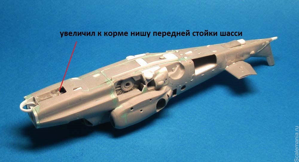

СообщениеДобавлено: 22 дек 2018 19:39
Добавил снизу несколько деталей из доширака , готовлю переднюю часть днища под деталировку (лишнее сточил, закрыл ненужные отверстия, прорезал нишу переднего шасси для увеличения обшей длины).

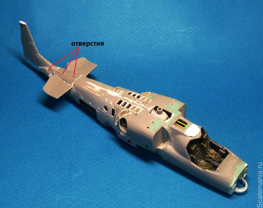

СообщениеДобавлено: 23 дек 2018 22:38
Доработал "брюхо" под покрас. Завтра подчищу и продолжу детализировать участки 3 и 4.

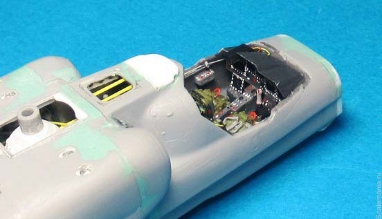

СообщениеДобавлено: 24 дек 2018 19:09
Перед установкой остекления необходимо заполнить пустоты в кабине. Одна из таких пустот - приборная доска, дополнительные элементы с приборами и кожух приборки. Применив доширак изготовил эти элементы.

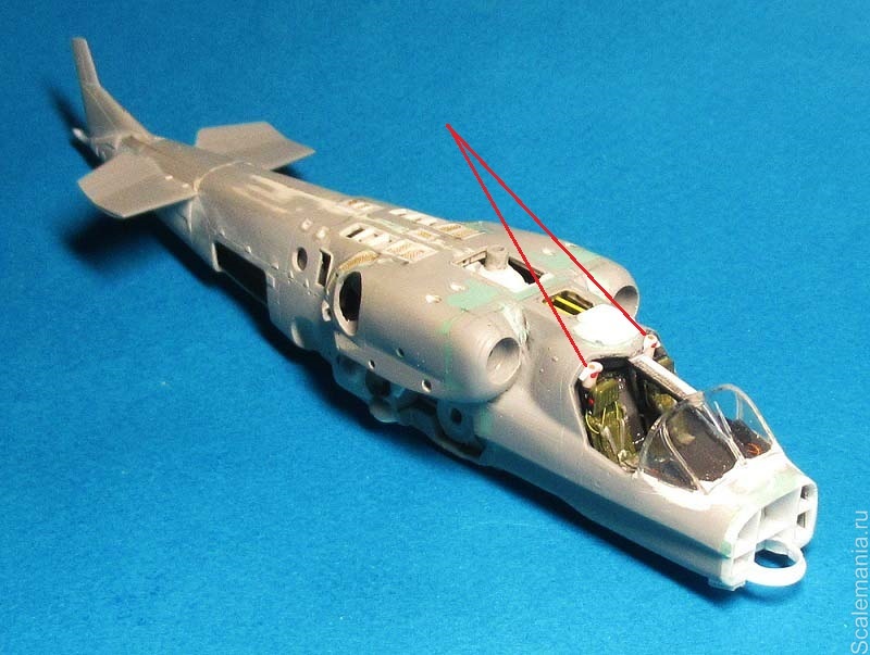

СообщениеДобавлено: 24 дек 2018 22:40
Установил в кабине всё, что планировал, за исключением центральной ручки и вышибных зарядов системы катапультирования (белые бочонки за креслами). Забыл правильное наименование.
Теперь займусь лобовым стеклом.
ОКБ Камова Н.И.: Ка-52К "Катран", 1:72, конверсия (Готово) ОКБ Камова Н.И.: Ка-52К "Катран", 1:72, конверсия (Готово) ОКБ Камова Н.И.: Ка-52К "Катран", 1:72, конверсия (Готово) ОКБ Камова Н.И.: Ка-52К "Катран", 1:72, конверсия (Готово)

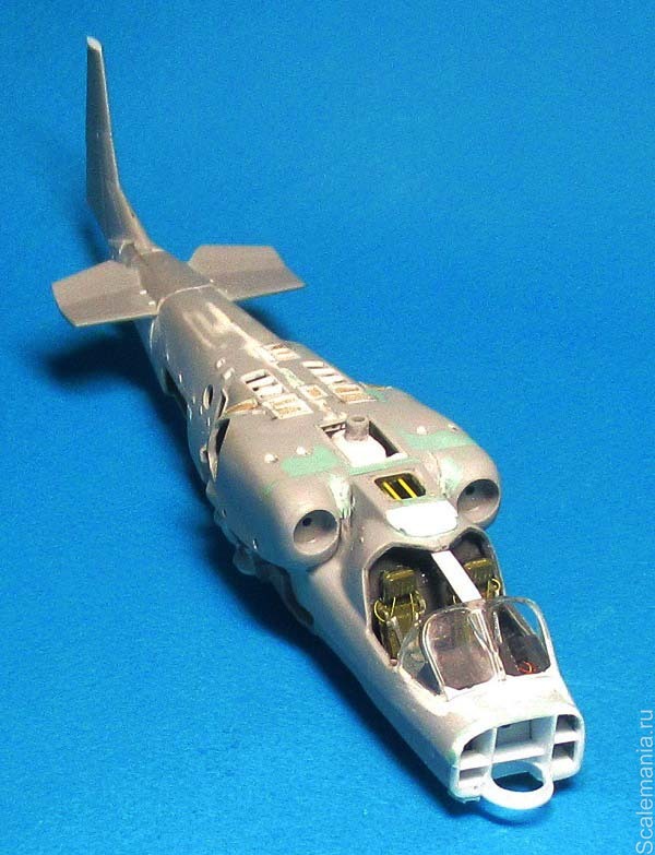

СообщениеДобавлено: 28 дек 2018 13:58
При установке лобового стекла возникли несуразности (слова проблема, проблемка, проблемуська желательно убирать из своего лексикона).
Сама деталь оказалось шире посадочного места, выступая почти на 0,5 мм. с каждой стороны. Если бы деталь было непрозрачной, то вопрос решался быстро. Но зная качество прозрачных деталей от "Звезды", на это не решился.
Сначала хорошо приклеил торец передней части "лобовухи", затем после просушки, прижимая пальцем приклеил боковины на суперклей.
Небольшие ступеньки всё же имелись в наличии, поэтому зашпатлевал.
У лобового остекления от "Звезды" есть ещё малоприятный для меня момент: дворники отлиты вместе с остеклением. Стачивать их не стал (помню о свойствах звездинского прозрачного пластика). Думаю, что смогу обыграть этот узел после покраски деталировкой.
Что касается контуров проёмов лобовых окон, то и здесь "Звезда" не попала. Попытался это исправить шпатлёвкой.
Ни в коем случае на "Звезду" не наезжаю, наоборот, из всех известных мне модельных фирм "Звезда" для меня предпочтительнее для конверсий любой сложности.

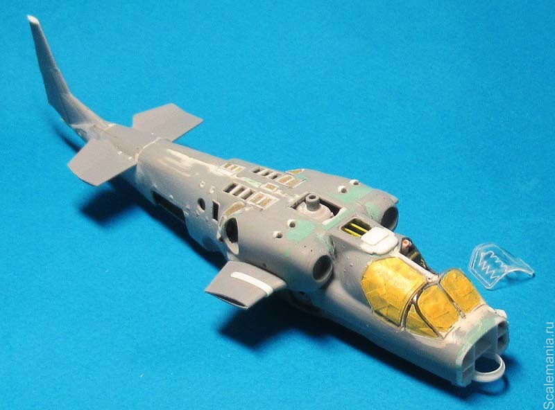

Имитировал пирошнур на левой створке и закрыл масками остекление кабины. Установил корневые части крыла (пока без доработок торцов).
