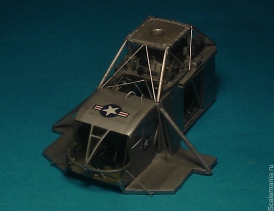

СообщениеДобавлено: 16 авг 2015 15:20
Прозрачного пластика на гнутые поверхности пока не нашёл.
Как планировал, пока работаю с плоскими участками.
Остеклил оконный проём правой двери и проём снизу впереди. Также сразу установил балку и подкосы.
ХH-серия: HughesKellett XH-17, 1:72, самоделка (готово)
СообщениеДобавлено: 16 авг 2015 21:14
Вставил плоские стёкла и установил стойки-балки-подкосы.
ХH-серия: HughesKellett XH-17, 1:72, самоделка (готово) ХH-серия: HughesKellett XH-17, 1:72, самоделка (готово) ХH-серия: HughesKellett XH-17, 1:72, самоделка (готово) ХH-серия: HughesKellett XH-17, 1:72, самоделка (готово)

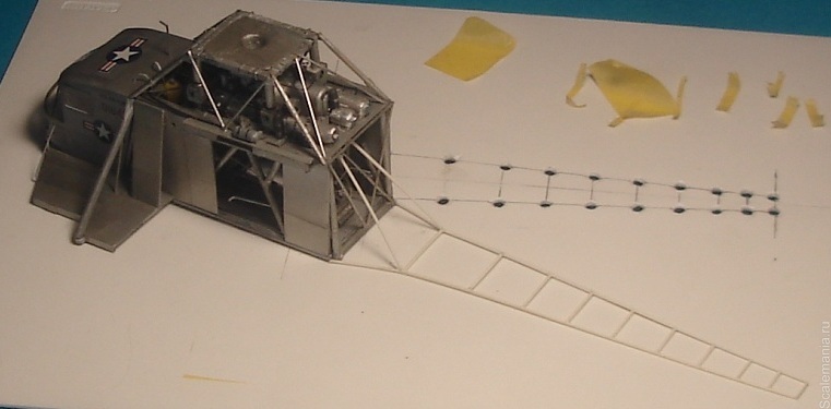

СообщениеДобавлено: 19 авг 2015 14:28

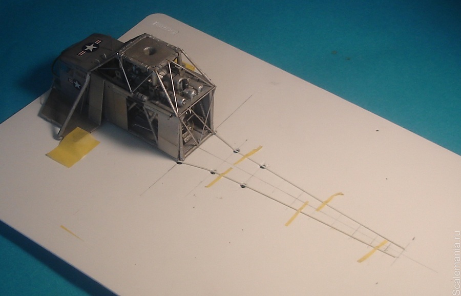

Для удобства работы начертил схему балки на пластике для лепки
СообщениеДобавлено: 19 авг 2015 15:32
Первые детали установил
СообщениеДобавлено: 19 авг 2015 16:28
Досверлил шаблон. Теперь легче закончить нижнюю ферму.
СообщениеДобавлено: 19 авг 2015 19:23
Закончил установку перемычек нижней фермы.
СообщениеДобавлено: 19 авг 2015 21:52
Вот теперь с нижней фермой действительно закончил.
Свою роль дощечка для лепки сыграла. Теперь нужна не просто ровная, но и жёсткая поверхность.

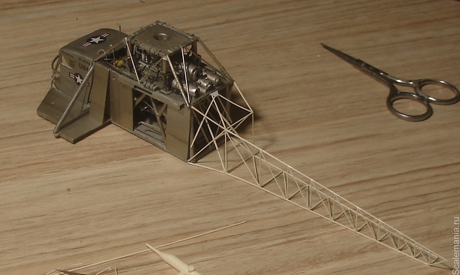

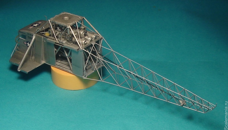

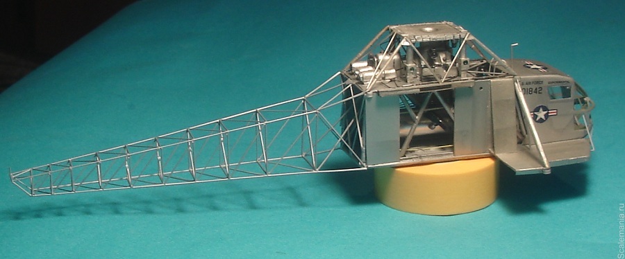

СообщениеДобавлено: 20 авг 2015 01:09
Отработал левую ферму.
Прежде, чем займусь правой, установлю наклонные подкосы посередине. На них опорные втулки вала хвостового винта, поэтому дело не обещает быть быстрым).
Судя по фото, вал проходит ближе к левому борту.
СообщениеДобавлено: 20 авг 2015 02:57
Установил подкосы и 4 втулки.
Теперь правая ферма.

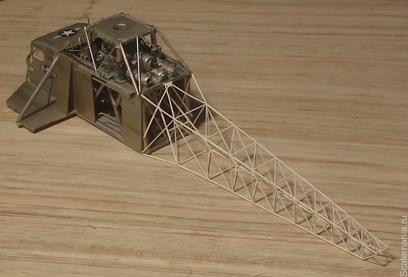

СообщениеДобавлено: 20 авг 2015 17:52
Закончил правую ферму.
Теперь остались верхние перемычки. И если успею, пока светло - покрашу ферму.
СообщениеДобавлено: 20 авг 2015 20:03
Закончил с фермой
СообщениеДобавлено: 20 авг 2015 20:10
Покрасил

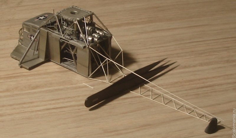

СообщениеДобавлено: 20 авг 2015 21:26
Установил трансмиссию хвостового винта

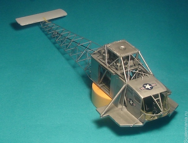

СообщениеДобавлено: 21 авг 2015 02:04
Сделал стабилизатор. Утром покрашу и установлю по месту.

Покрасил и установил стабилизатор
