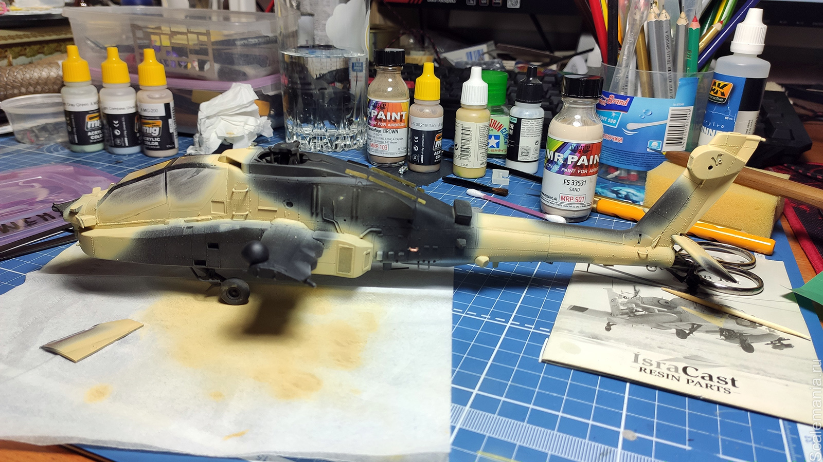

Еще полтора года прошло с момента прошлой записи.
Действительно долгострой, вернее долголежатель.
Опалил остатки волокон от ушных палочек, немного почистил кисточкой, вклеил на места жалюзи. Наложил скотч под покраску.
И началось...)))
AH-64D Saraf 1/48 Hasegawa + Aires, IsraCast, IsraDec AH-64D Saraf 1/48 Hasegawa + Aires, IsraCast, IsraDec
Началось удовольствие от работы аэрографом с соплом 0,2 и краской.
"Полный контроль!" Вот что надо писать на баночках с краской.
Размытую границу камуфляжа делал без использования масок, сначала серый, потом коричневый, граница нанесена на самых минимальных настройках хода иглы. Aэрограф H&S Infinity.

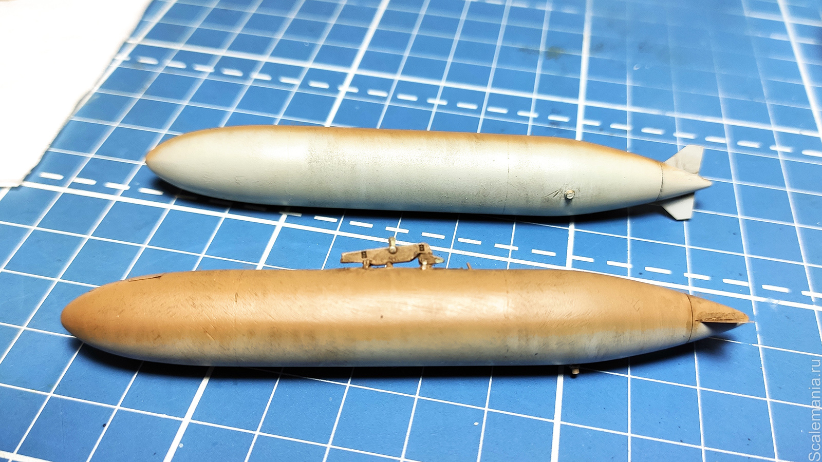

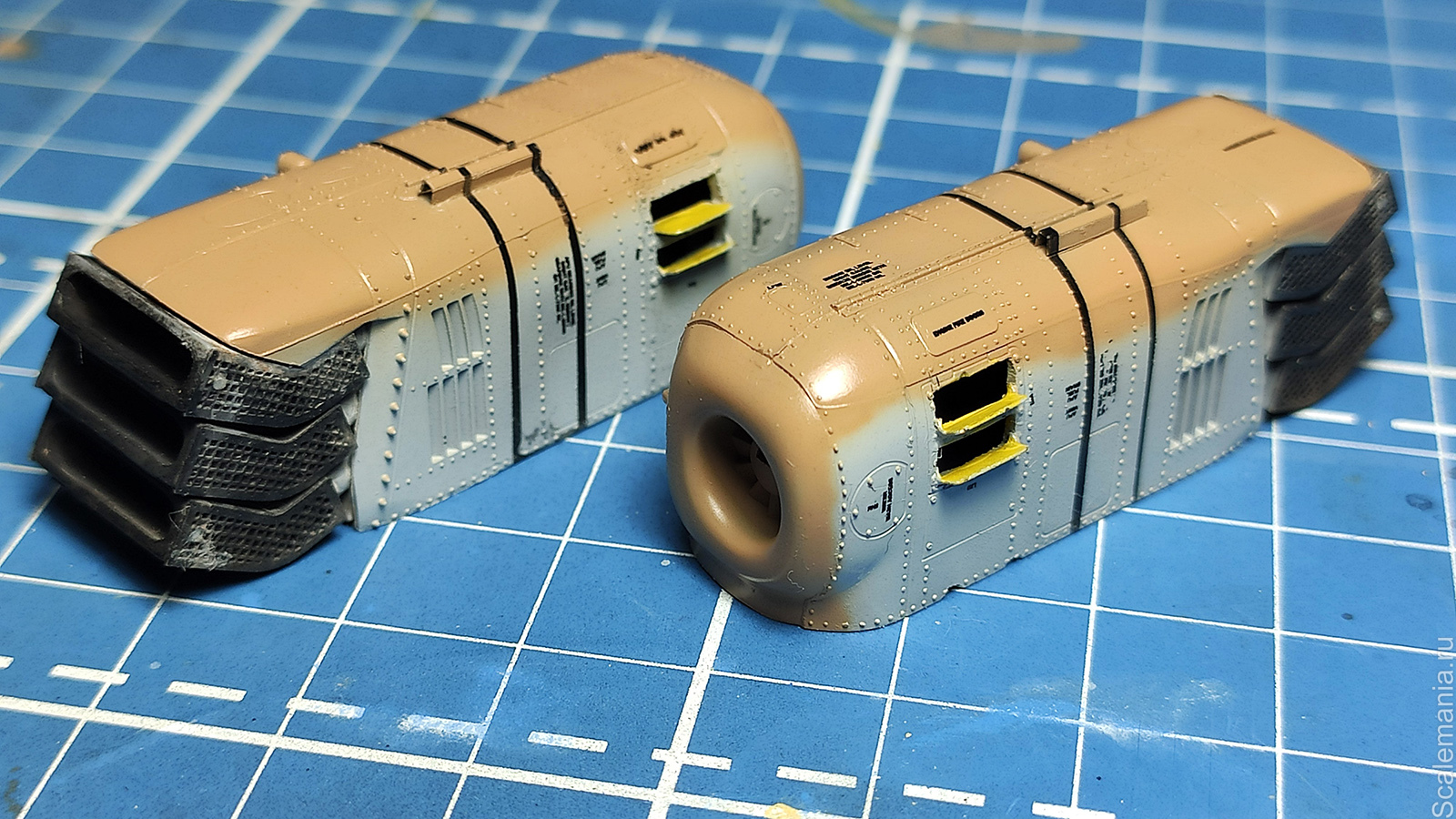

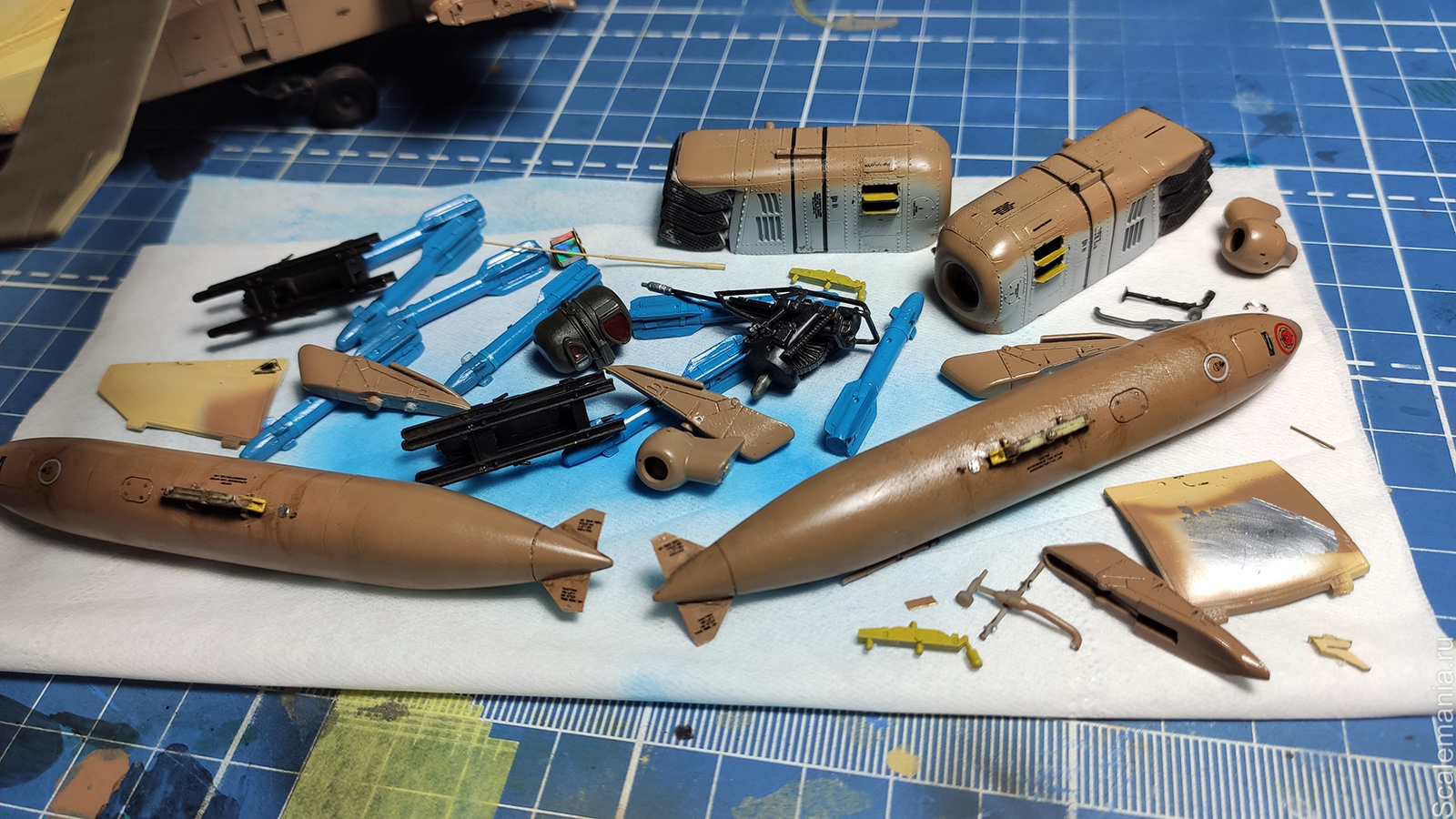

СообщениеДобавлено: 12 апр 2020 14:35
Совесть замучила, вернулся к проекту.
Краска с баков была снята. Баки подверглись дополнительной детализации.
В связи с утерей 3-х стабилизаторов, новые были вырезаны из пивжести, в баках дополнительно углубил канавки, в которых стабилизаторы удачно закрепились на суперклей.

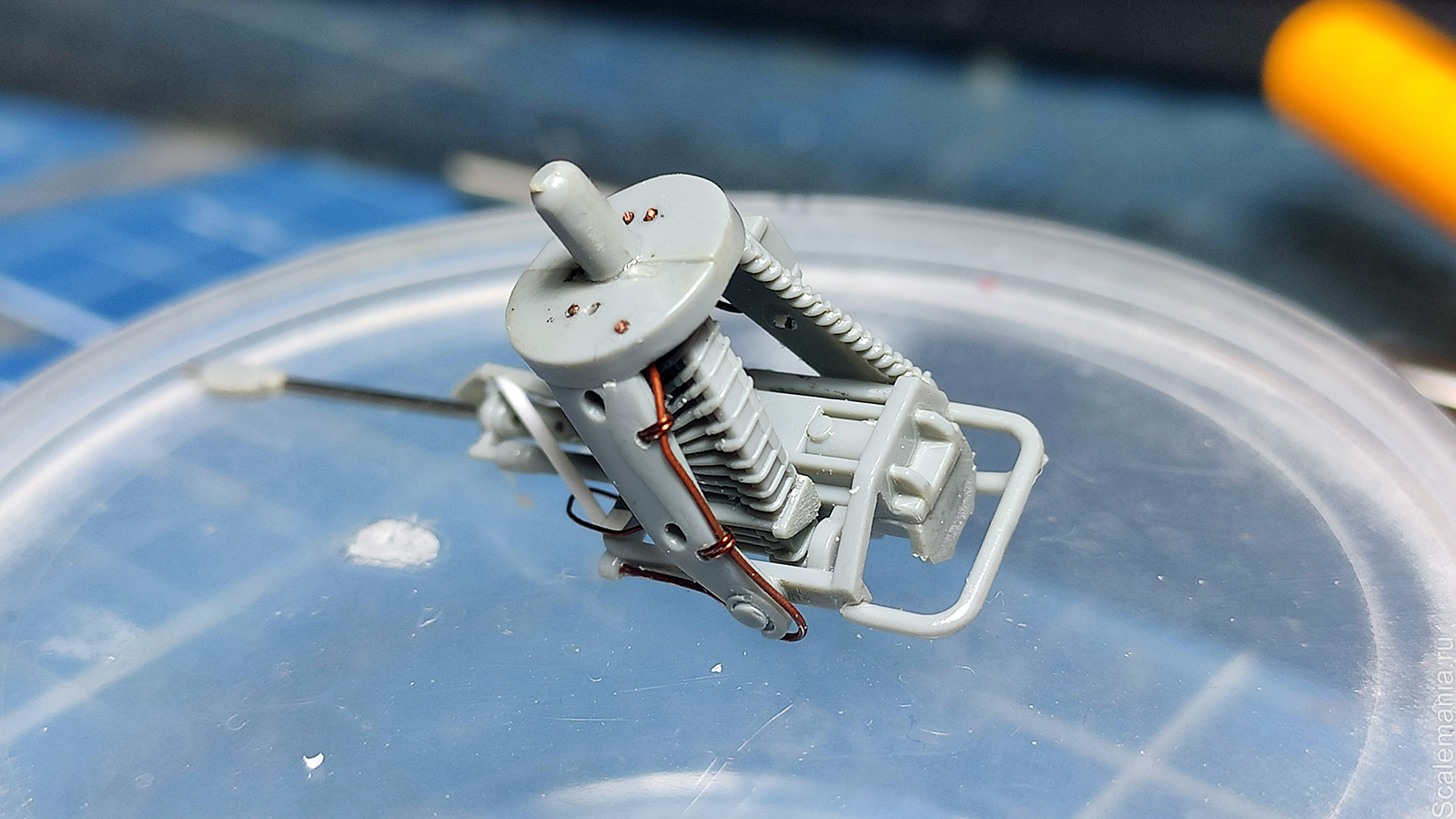

Из самой мелкой трубки, что нашел изготовил что то похоже на трубку стравливания воздуха из бака (как я думаю, истинное назначение мне не известно). В нижней части бака, из прутиков разного диаметра имитирован патрубок для слива, Прутик большего диаметра обтачивался, для имитации гайки. Баки окрашены все той же краской от Mr.Paint, как и в прошлый раз при нанесении только положительные эмоции и сплошное удовольствие. после высыхания краски нанесены смывка.
AH-64D Saraf 1/48 Hasegawa + Aires, IsraCast, IsraDec AH-64D Saraf 1/48 Hasegawa + Aires, IsraCast, IsraDec AH-64D Saraf 1/48 Hasegawa + Aires, IsraCast, IsraDec AH-64D Saraf 1/48 Hasegawa + Aires, IsraCast, IsraDec AH-64D Saraf 1/48 Hasegawa + Aires, IsraCast, IsraDec AH-64D Saraf 1/48 Hasegawa + Aires, IsraCast, IsraDec

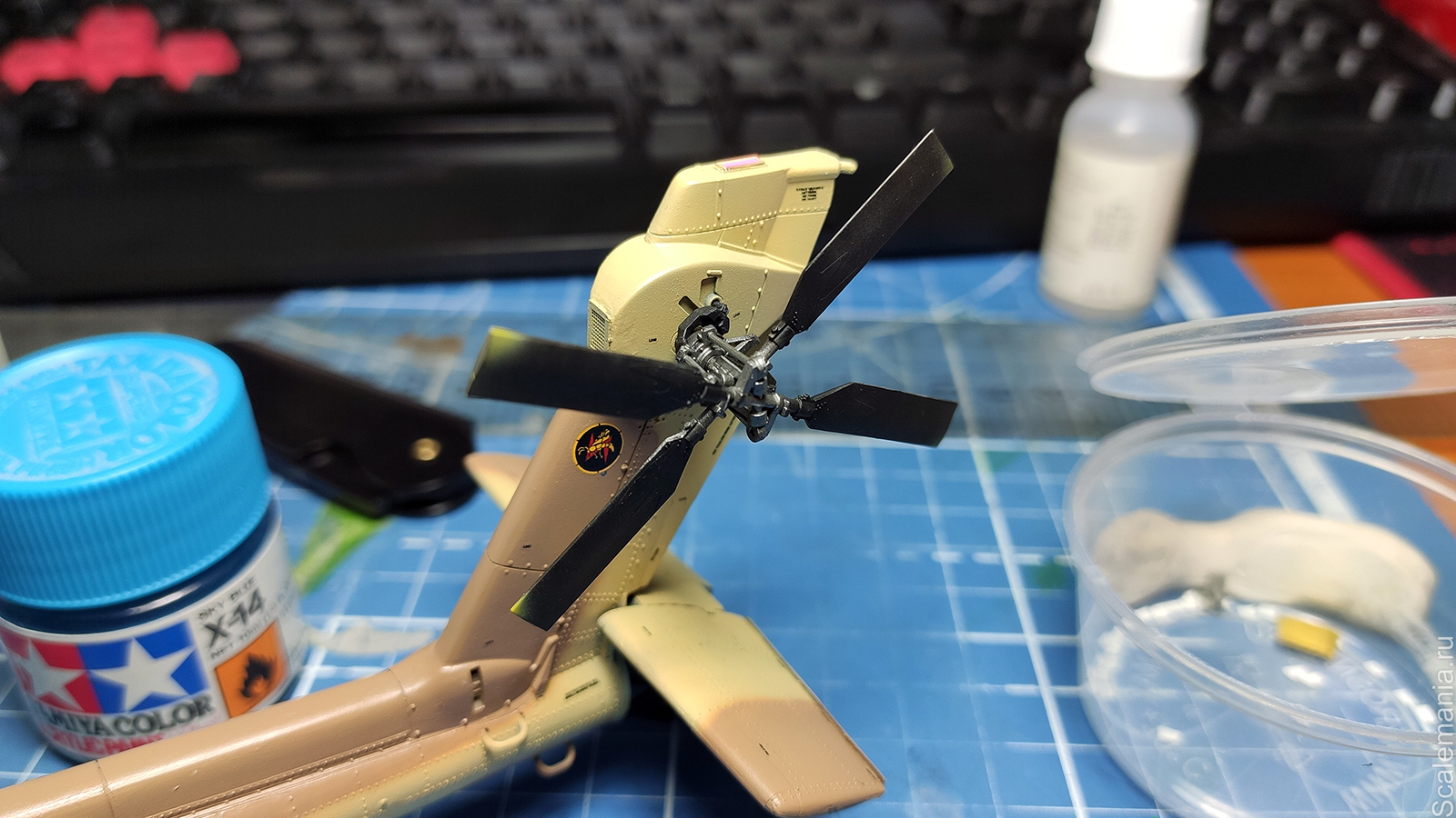

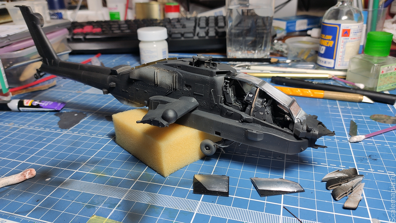

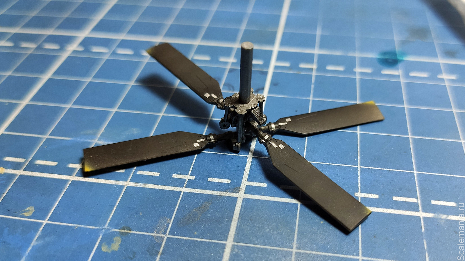

Устранил поломку НВ и рулевого колеса. Во время одного из переездов пострадал винт, была сломана ось и отлетело колесо переделанной рулевой стойки. При ремонте использовался латунный прутик, вернее трубка подходящего диаметра, россыпью которых я когда то запасся в модельном магазине. Винт оставляю съемным, вдруг еще придется перевозить. Фото с колесом не вставляю, только поломку, что бы было понятно, что улетело.

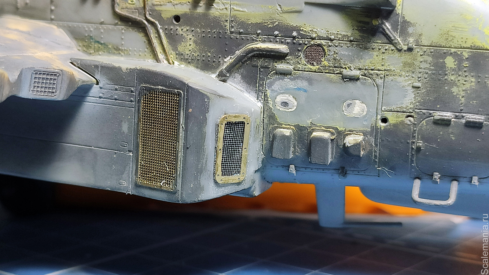

Отреставрированы сетки на "щеки". В процессе последней очистки от следов краски, неаккуратно порвал тонкие латунные сеточки. При ремонте использовал родные рамки, предварительно удалив из них обрывки сетки и "волшебные пирамидки" от чая. Ради чего, надев маску сходил в магазин.
Понимаю, что после всех манипуляций, борт выглядит просто ужасающе, но я работаю над своими ошибками)))

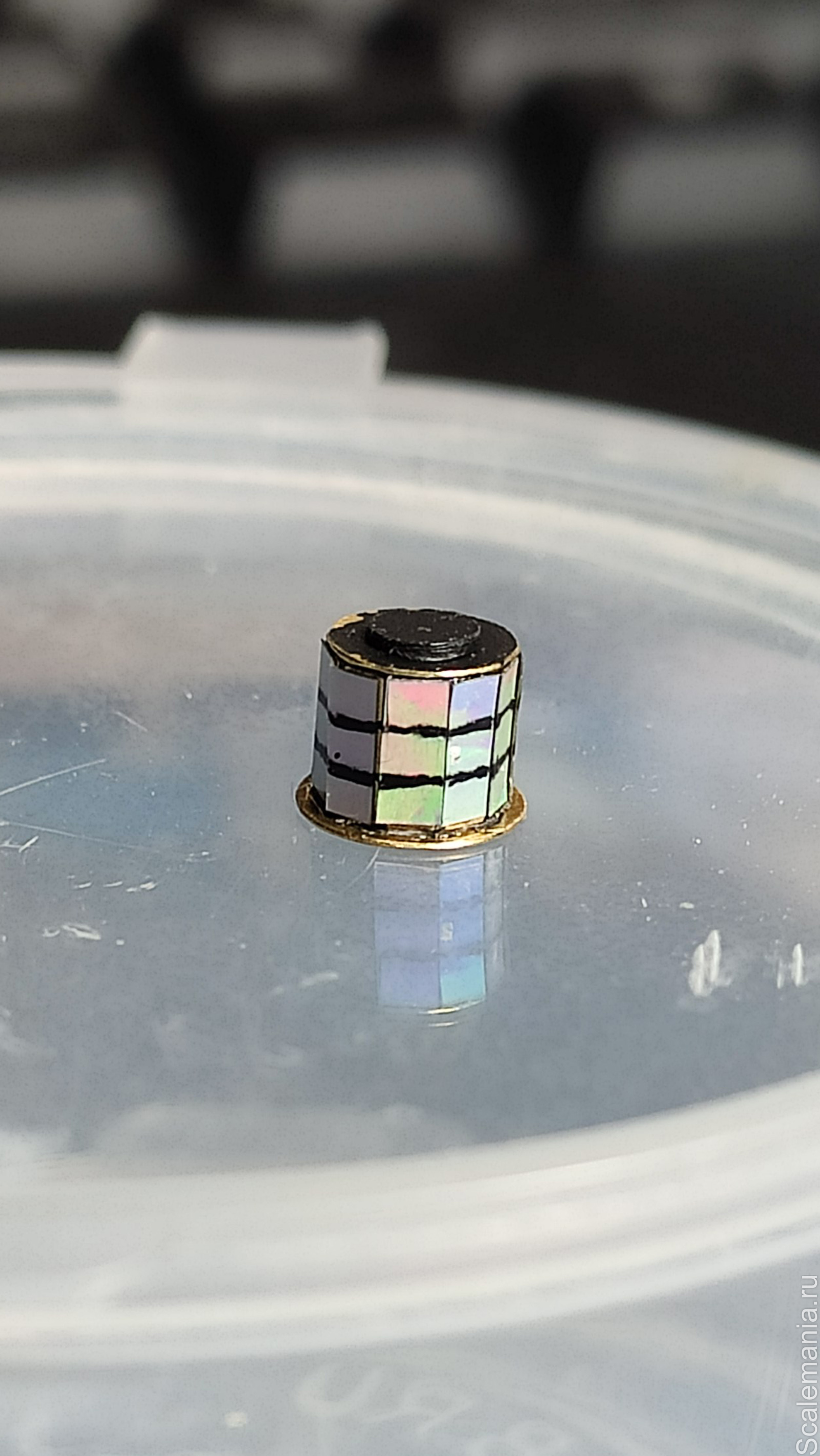

Сбылась мечта идиота, добрался я до процесса имитации вышибного шнура (на фото пометил стрелками)
Мысли об имитации этого простого элемента мучили меня давно, была попытка и надуть шнур снаружи, что в корне не верно, и нацарапать его внутри, но в итоге все решил выполнить более доступным способом.
родные маски использовались только на внутренней стороне остекления. Далее тонкими полосками скотча обклеил вокруг, оставляя небольшой зазор, на фото видно. Закрыл скотчем полностью все остекление во избежании осадки оверспрея. Задул серым, после высыхания снял внешние маски и задул внутреннюю часть остекления черным грунтом. после высыхания снял оставшиеся маски с внутренней стороны.

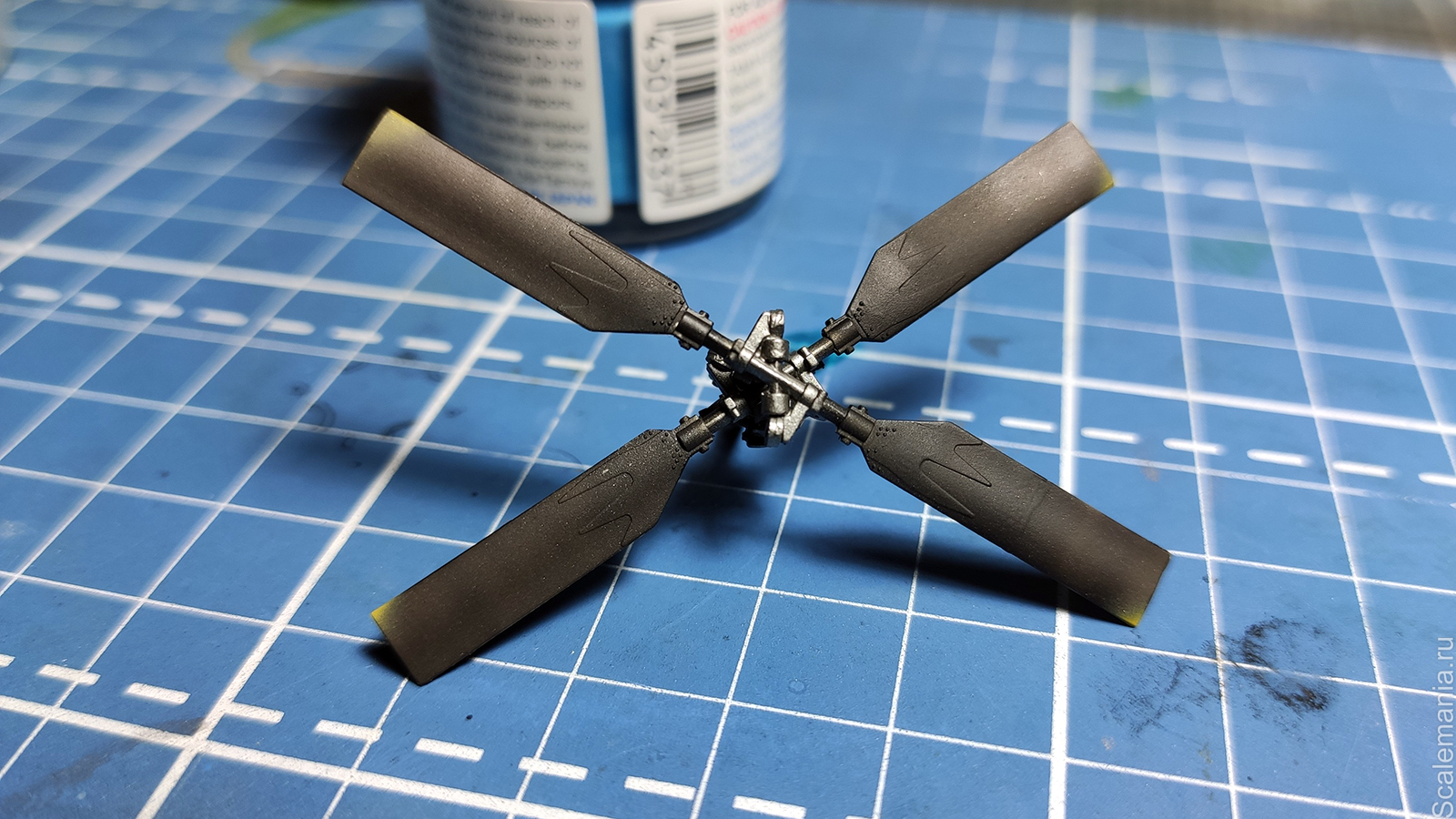

Поработал немного с окраской лопастей, задул в нужный цвет, сверяясь с фотографиями, добавил металликов в детализацию. Фото примерочное, до нанесения декалей на радар.

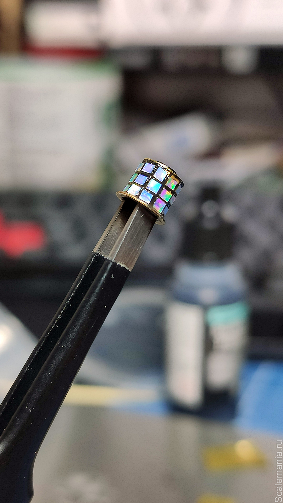

Детализировал TADS систему целеуказания и ночного видения стрелка, жаль, что сделанное будет скрыто от глаз. Фотографировал, поймав отсвет пленки.

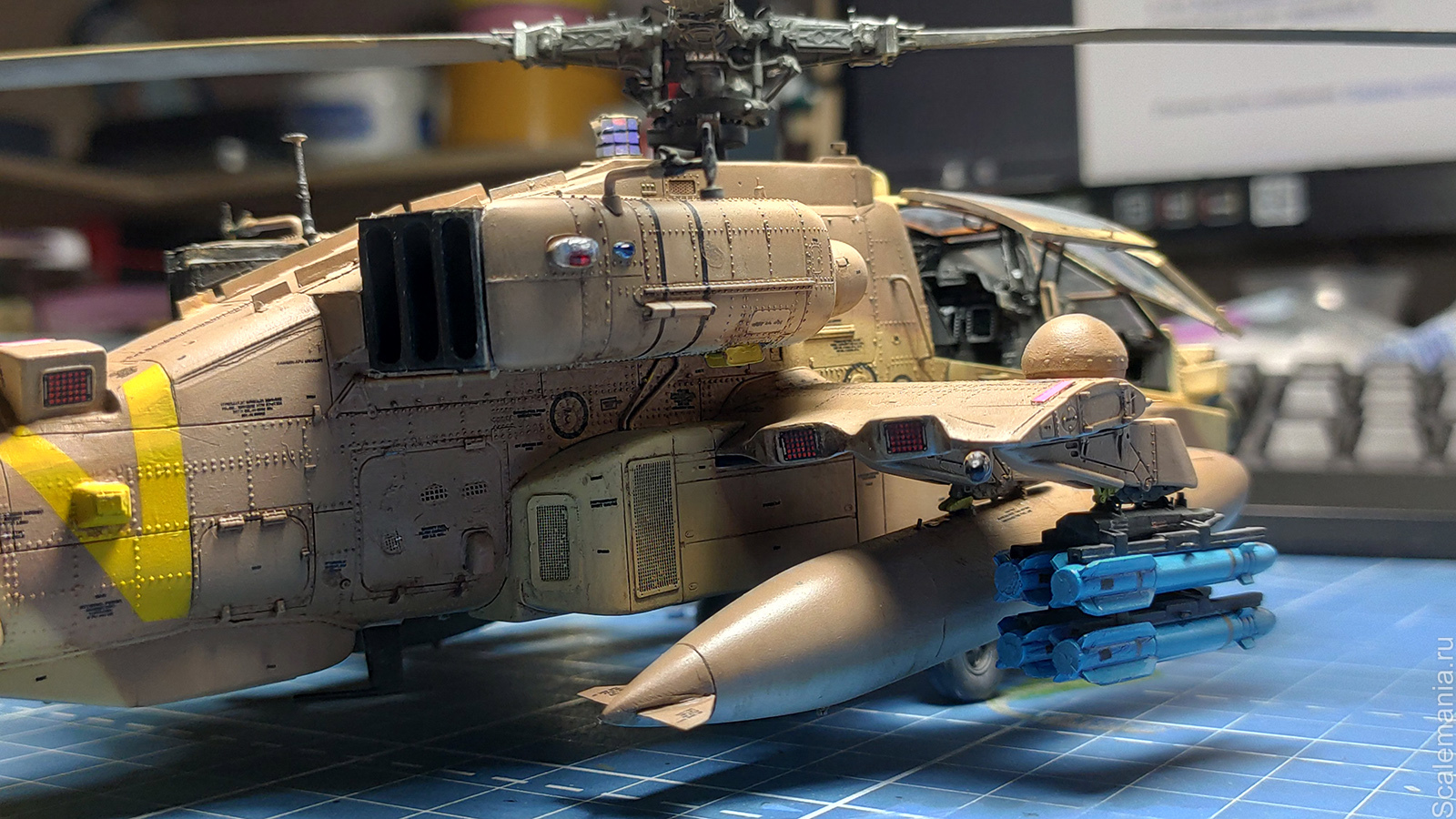

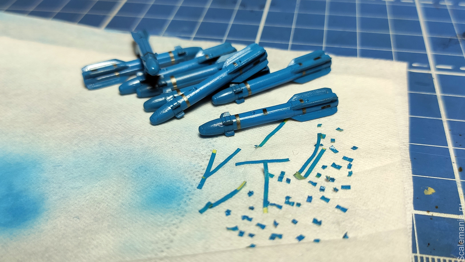

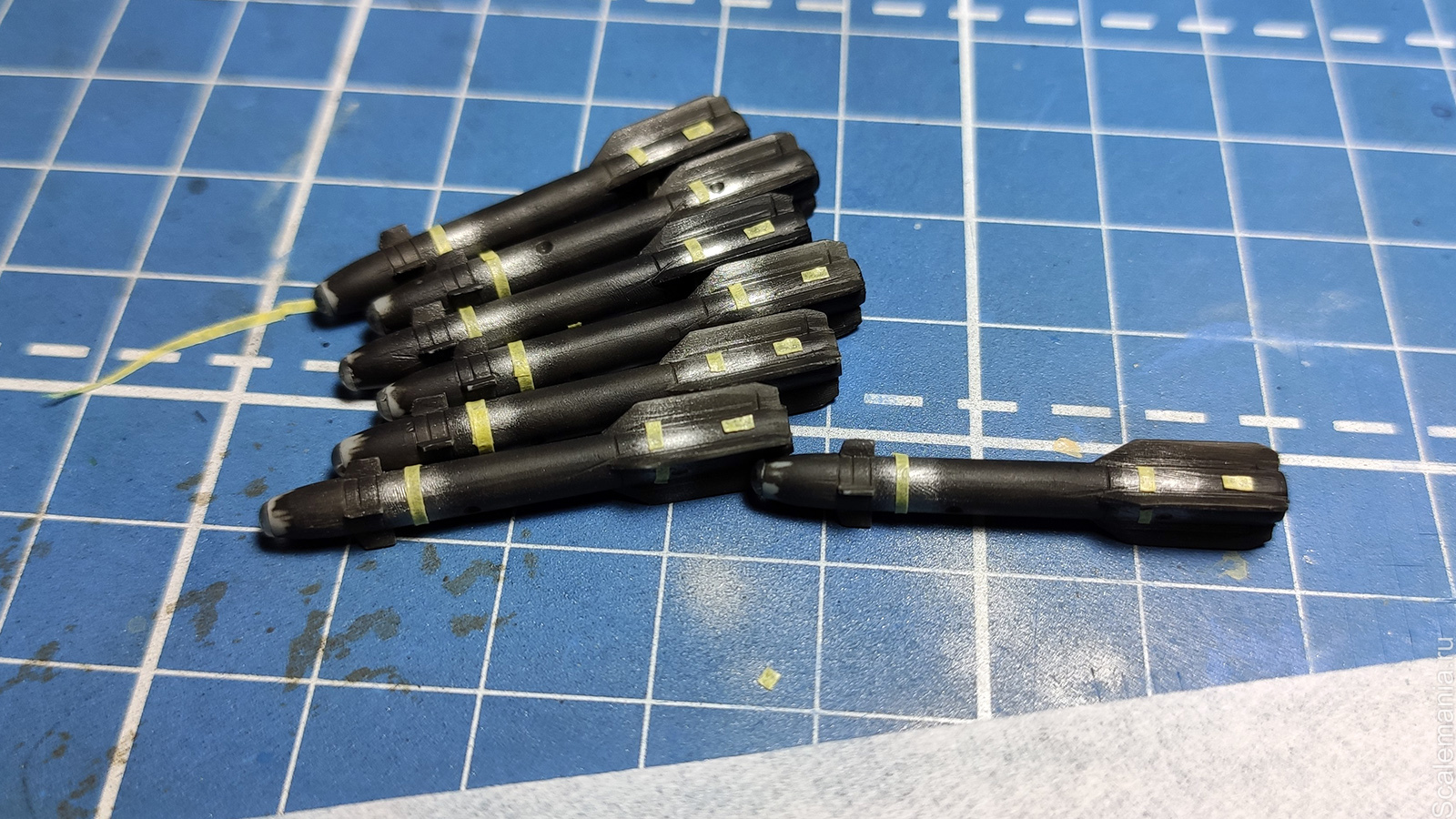

Нанес декали на подвесные баки, добавил карандашами следов эксплуатации.

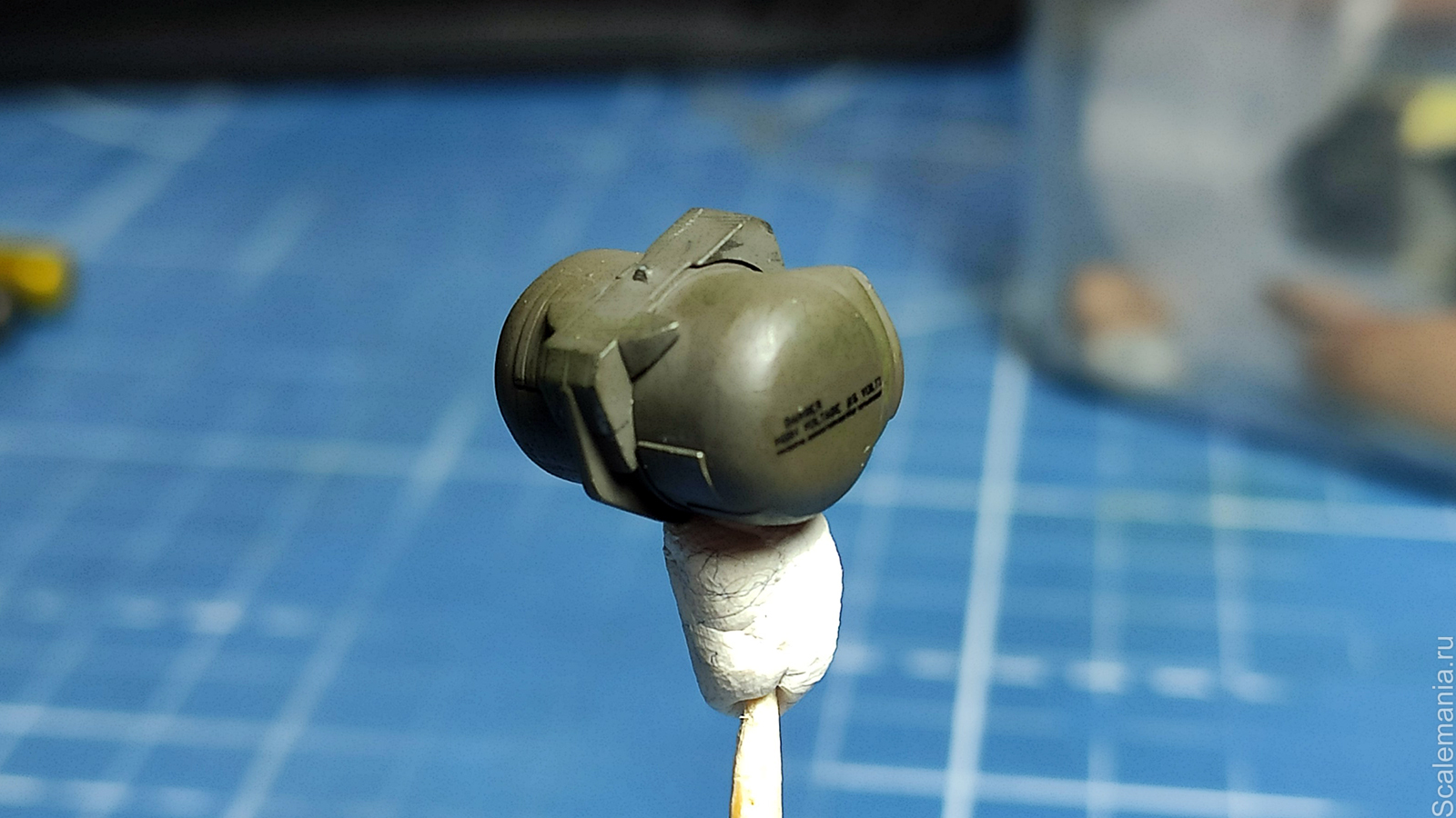

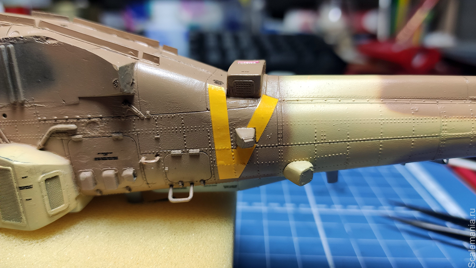

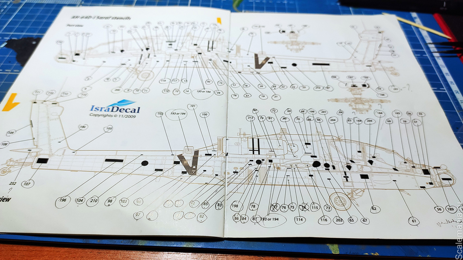

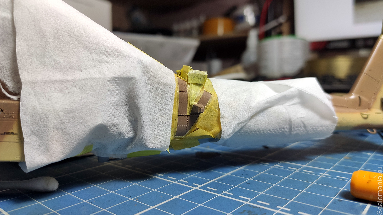

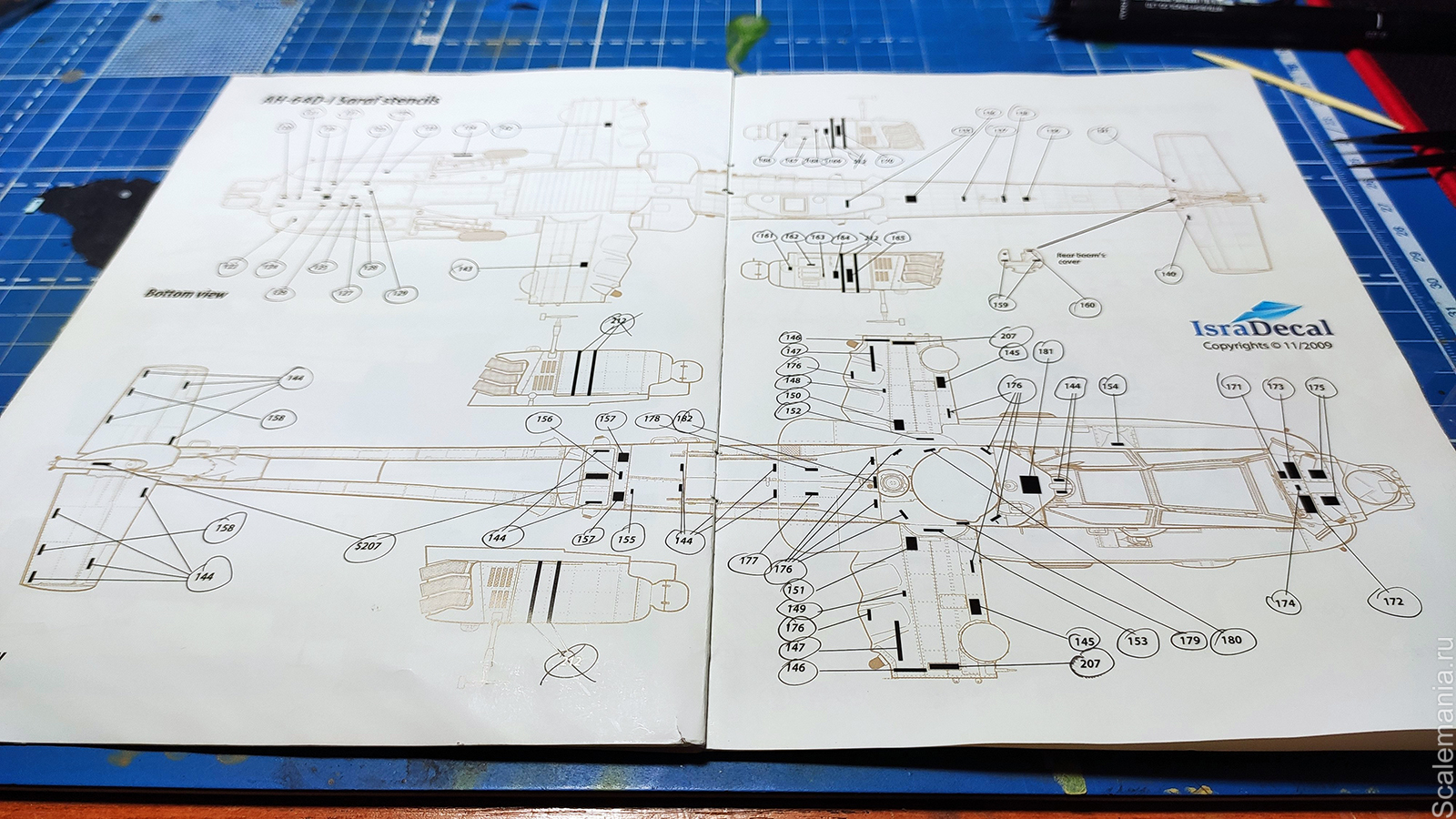

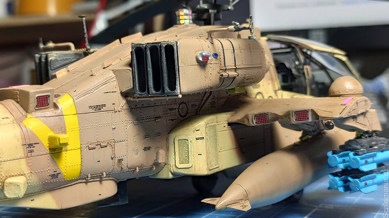

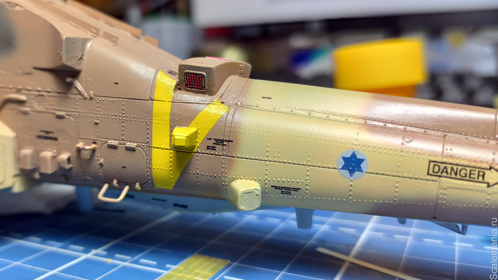

Несколько, а точнее три дня потрачено на нанесение технических надписей.
К декалям IsraDecals претензий нет. Подложка тонкая, к сожалению, краска на больших, крупных элементах - частенько рассыпается. Наверное, это уже от старости набора, более 10 лет.
Декали приваривал сетом и солом.

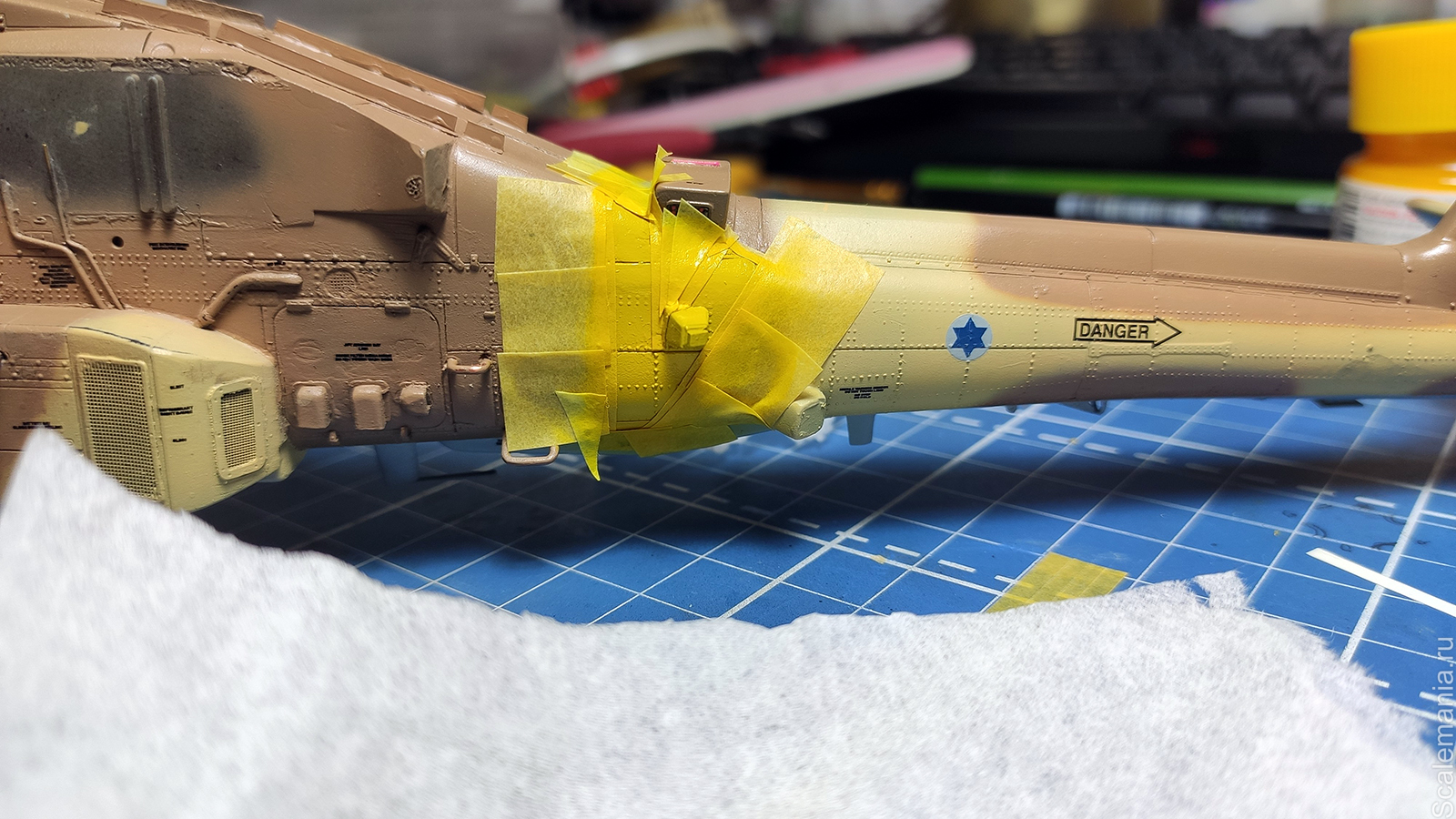

В итоге, техничка нанесена, а вот крупные элементы, полосы и ОЗ пришлось надувать соответствующими цветами.
На первой фото декаль, которая стала разрушатся, кроме того, очень ломкая. Поэтому, изготовление трафаретов - наше все. Сначала пытался вырезать из матового скотча, но из-за цепкого клеящего слоя, отказался и сделал из скотча. Процесс на фото, слова лишние.
AH-64D Saraf 1/48 Hasegawa + Aires, IsraCast, IsraDec AH-64D Saraf 1/48 Hasegawa + Aires, IsraCast, IsraDec AH-64D Saraf 1/48 Hasegawa + Aires, IsraCast, IsraDec AH-64D Saraf 1/48 Hasegawa + Aires, IsraCast, IsraDec AH-64D Saraf 1/48 Hasegawa + Aires, IsraCast, IsraDec AH-64D Saraf 1/48 Hasegawa + Aires, IsraCast, IsraDec AH-64D Saraf 1/48 Hasegawa + Aires, IsraCast, IsraDec AH-64D Saraf 1/48 Hasegawa + Aires, IsraCast, IsraDec
Макро зло. Успокаивает то, что на выставку эта модель не попадет. Такая неровная поверхность - спешка, некачественное удаление слоев краски и грунта при очередном использовании Remover. Ну и конечно, самое главное зло - это ватные палочки. эту полупрозрачную шерсть не видно даже в очках. но при окрашивании - вот вам, пожалуйста.

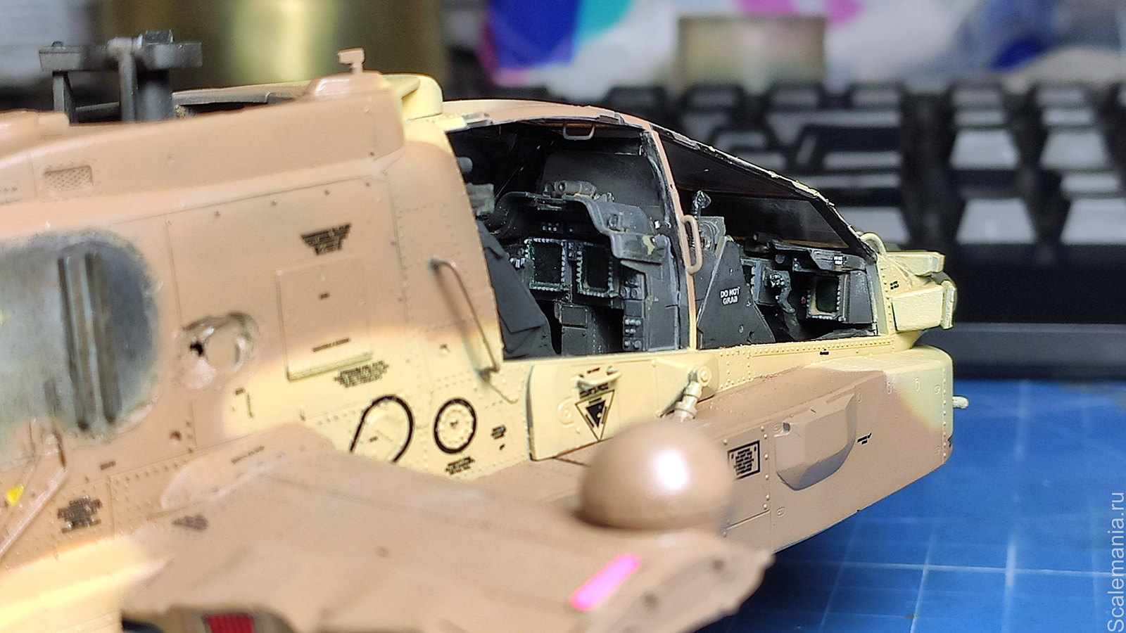

Тем не менее, несколько фото промежуточных итогов. В кабинете отвалились несколько деталей - не страшно. все восполнимо.

Добрались руки до ракет.
В силу того, что прототип вертолета находится(лся) в учебно-боевом подразделении, на большинстве фотографий ракеты учебные. Быть тому на модели.
Немного обработал, остальное дело окраски. К сожалению пока не знаю, что делать с надписями на иврите и английском. Первого просто нет, второй не тех цветов на обрезках дек.
Окраска: черный грунт Alclad, супер металлик от АК это титан, голубая краска-Tamiya.
Глядя на эти фото, выполнил РВ.
На стороне лопастей, обращенных к хвостовой балке, имитировал технические надписи. Шланги антиобледенения воспроизводить не стал. Просто решил не портить собранную деталь.

Кроме того, выложил почти все детали и узлы, которые необходимо установить на свои места.
На модель, детали и собранные узлы еще не нанесен матовый лак, не выполнена смывка, не нанесены эффекты, все еще впереди. Правда финиш, как видно на последних фото, близок.

Вроде и праздник, и выходной день, а удалось совсем немного. Очень много времени забрали рабочие вопросы.

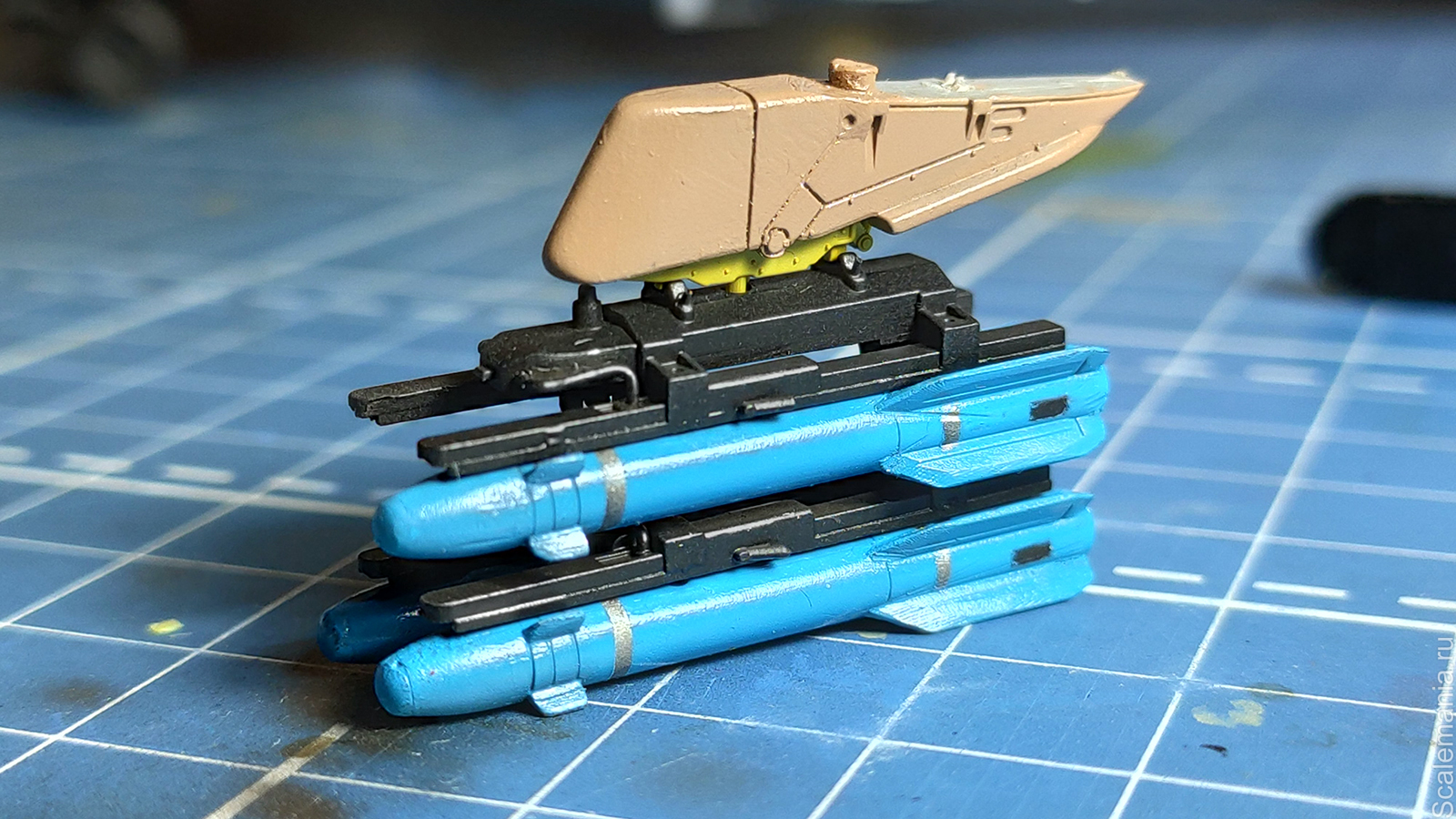

Самую малость поработал с ПТУРами. Нанес декали, выполнил пыльную смывку, собрал воедино.
Декалей, как на фото в посте выше, ребята из Isra Decal не дают. нашел в запасниках предупреждающую надпись, но только красного цвета а не желтого. надеюсь, мне простят эту вольность.
окрасил в нужные цвета крепежный элемент, сделал примерку с пилоном. Увы, на пилоны так же отсутствуют технические надписи в декалях. Попытка имитации надписи маркером потерпела фиаско и была стерта.

СообщениеДобавлено: 05 май 2020 14:53

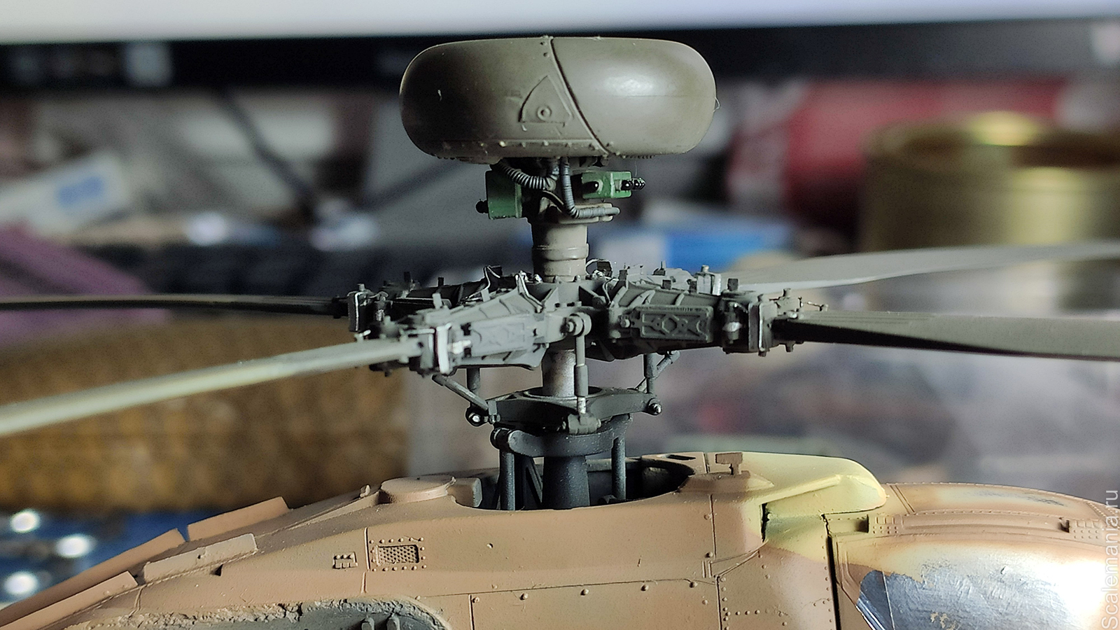

Погода на улице не позволяет пока устроить фотосессию, поэтому вооружился телефоном и под лампой рабочего стола несколько снимков.
Пыль на винте и некоторых элементах вертолета буду убирать, слишком концентрированная получилась. И конечно, на каждой фотографии эти отвратительные волоски с ватных палочек. без макро я их не вижу.
