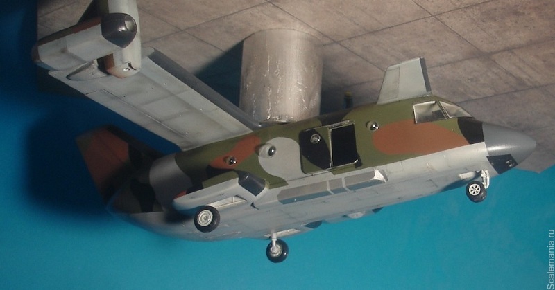

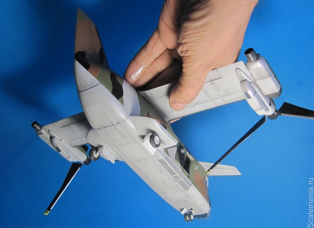

СообщениеДобавлено: 19 мар 2013 19:32
Проверил клеевое соединение... Сутки ждать не пришлось)))
Ми-30С, 1:72, самоделка (готово) Ми-30С, 1:72, самоделка (готово)
 Заголовок сообщения: Re: Ми-30С, 1:72, самоделка
СообщениеДобавлено: 19 мар 2013 19:36
Оххх красавец!!!
СообщениеДобавлено: 19 мар 2013 20:12
Спасибо, Саня.
После шасси, надо будет сделать сходни для автомобилей, иначе высокая ступенька

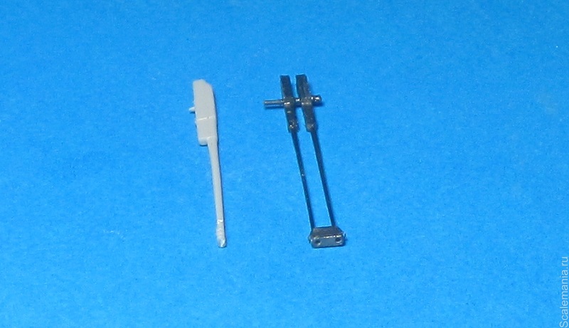

СообщениеДобавлено: 22 мар 2013 16:59
С капотами и ВЗ закончено. Теперь вооружение...
Начнём с 30-мм. пушек 2А42. В 72-ом масштабе длина пушки равна 4,1 см., диаметр ствола 0,45 мм. Поищу иголки в полмиллиметра. Если не найду, то вытяну литник.

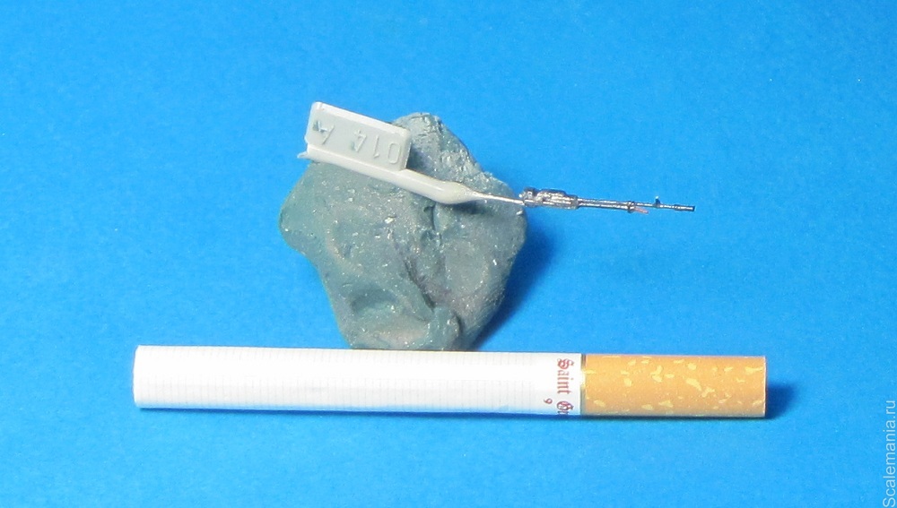

СообщениеДобавлено: 22 мар 2013 20:41
Пушки готовы. Казённую часть дорабатывать не буду, т.к. они прикроются поворотным лафетом. Рядом лежит пушка от модели Ми-28.
Стволы выглядят тонко, но они даже на доли миллиметра толще, чем нужно.
Ми-30С, 1:72, самоделка (готово) Ми-30С, 1:72, самоделка (готово) Ми-30С, 1:72, самоделка (готово)

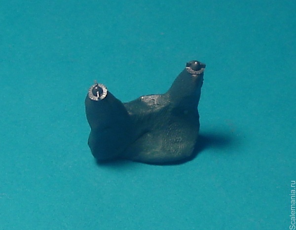

СообщениеДобавлено: 23 мар 2013 03:09
Этап сборки "Утёса". Чертежей нет, работаю по фото, поэтому "Утёс" не соответствует достоверности.
СообщениеДобавлено: 23 мар 2013 05:28
Сама пушка изготовлена. Теперь лафет

СообщениеДобавлено: 24 мар 2013 04:12
Утёс готов. Теперь надо его установить

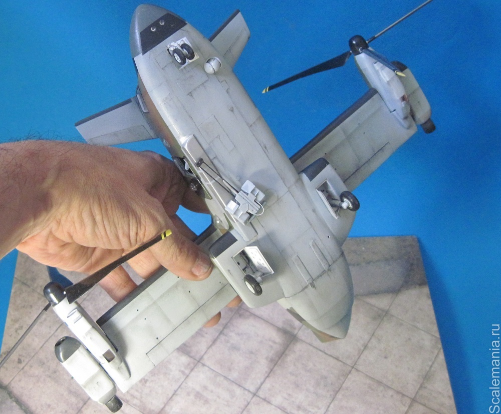

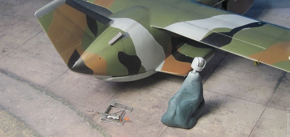

СообщениеДобавлено: 25 мар 2013 14:15
Блоки с тепловыми ловушками установлены, а сама станция пока сохнет.
СообщениеДобавлено: 25 мар 2013 15:30
Спасибо.
Это сходни к аппарели. Сделаны из сильно растянутой капроновой сетки. А отчего она, я не помню. Просто в закромах лежала.
Станция установлена по месту.
Ми-30С, 1:72, самоделка (готово) Ми-30С, 1:72, самоделка (готово) Ми-30С, 1:72, самоделка (готово) Ми-30С, 1:72, самоделка (готово) Ми-30С, 1:72, самоделка (готово)

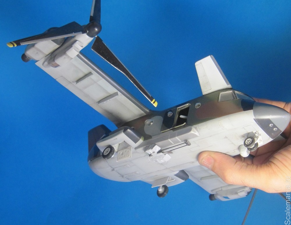

СообщениеДобавлено: 26 мар 2013 14:38
Пилоны установлены. Теперь балочные держатели для ПТБ и пусковые устройства для ракет
