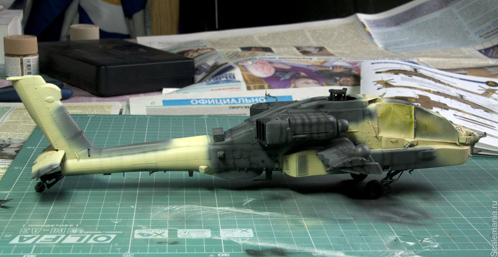

СообщениеДобавлено: 13 апр 2012 13:27
вчера черной тамийской надул прешейдинг. сегодня начал с песчанного. по инструкции IsraDec даeт FS33448, самым близким по цвету, учитывая оттенок на 10% светлее для масштаба подобрал краску Valejo Model Color 70847. им и надувал. после пойдет коричневый и серый. а уж на последок Олив Драб на носовую часть и радар. после останется только черны подправить стойки и рассеиватели тепла на выхлопе двигателей.
AH-64D Saraf 1/48 Hasegawa + Aires, IsraCast, IsraDec AH-64D Saraf 1/48 Hasegawa + Aires, IsraCast, IsraDec
P.S. свет на фотках вытягивал, поэтому песочный выглядит ооочень ярко и светло. на самом деле ближе к фоткам прототипа на примпортале.

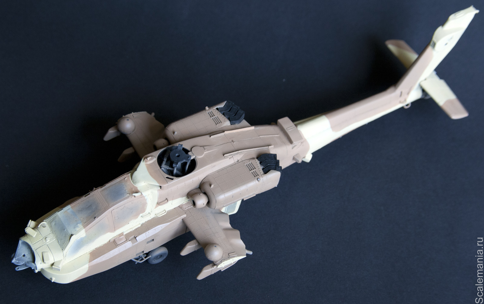

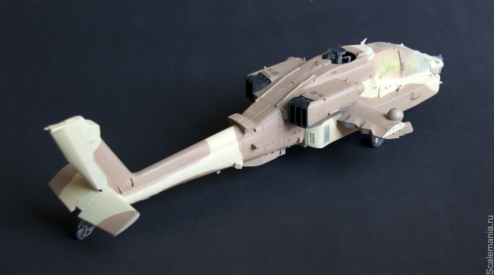

СообщениеДобавлено: 05 май 2012 16:15
удалось переписать фотки на комп. после обработки выкладываю результат задутия основными цветами камо.
красил красками Валехо (песок и коричневый) и Тамия (серый).
AH-64D Saraf 1/48 Hasegawa + Aires, IsraCast, IsraDec AH-64D Saraf 1/48 Hasegawa + Aires, IsraCast, IsraDec AH-64D Saraf 1/48 Hasegawa + Aires, IsraCast, IsraDec AH-64D Saraf 1/48 Hasegawa + Aires, IsraCast, IsraDec AH-64D Saraf 1/48 Hasegawa + Aires, IsraCast, IsraDec AH-64D Saraf 1/48 Hasegawa + Aires, IsraCast, IsraDec AH-64D Saraf 1/48 Hasegawa + Aires, IsraCast, IsraDec AH-64D Saraf 1/48 Hasegawa + Aires, IsraCast, IsraDec
увы, видимые следы прешейдинга остались только на днище, буду исправлять смоуком... на хвостовой балке придется немного править непрокрасы, но это не страшно. так же пострадали все черные места, но опять же - не страшно, все поправимо.

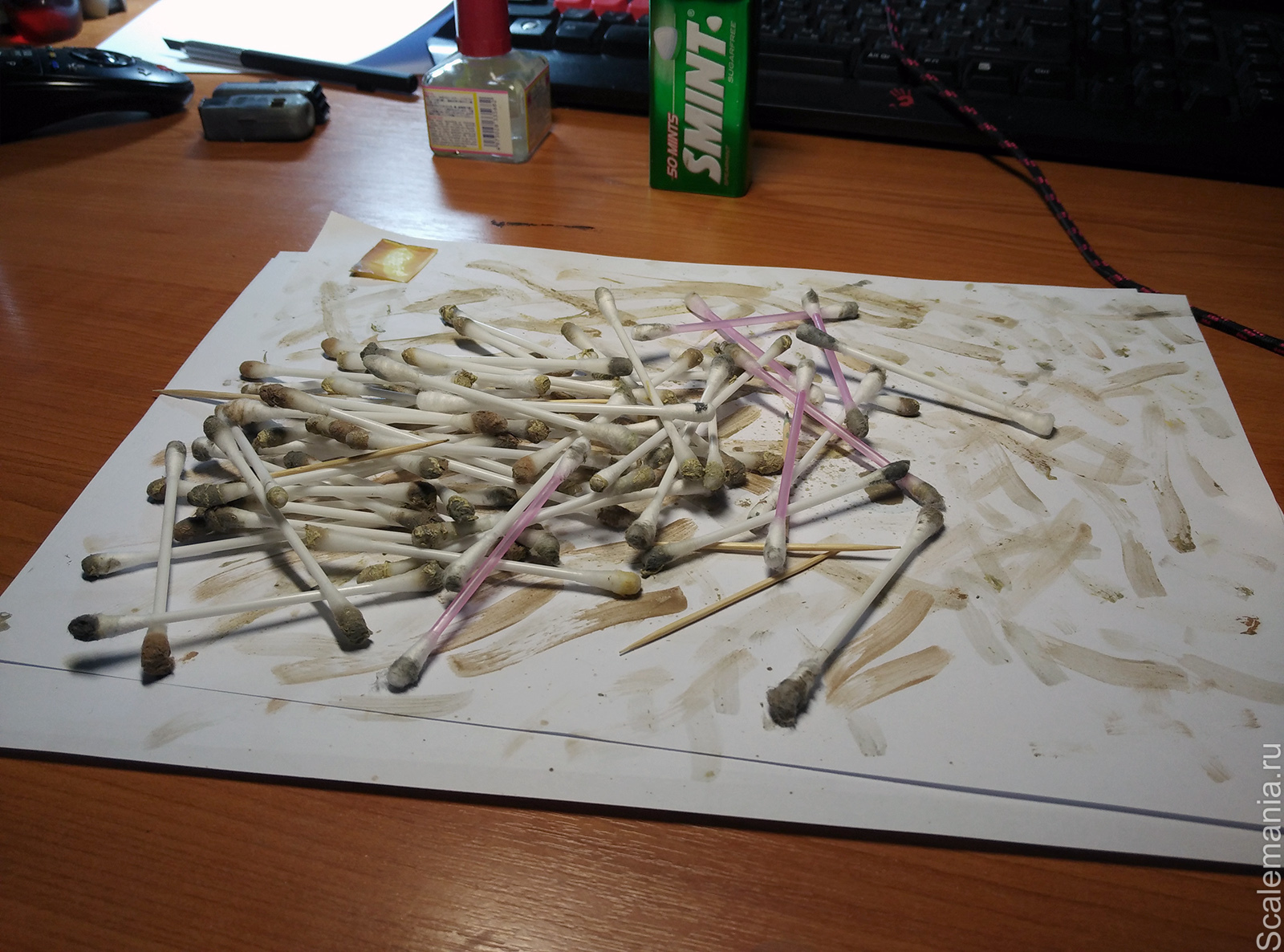

По прошествии всего периода времени, которое ушло на само строительство и хранение модели в коробке, очень стыдно, что все это превратилось в долгострой. Но, не буду загадывать, возможно я вернулся к проекту.

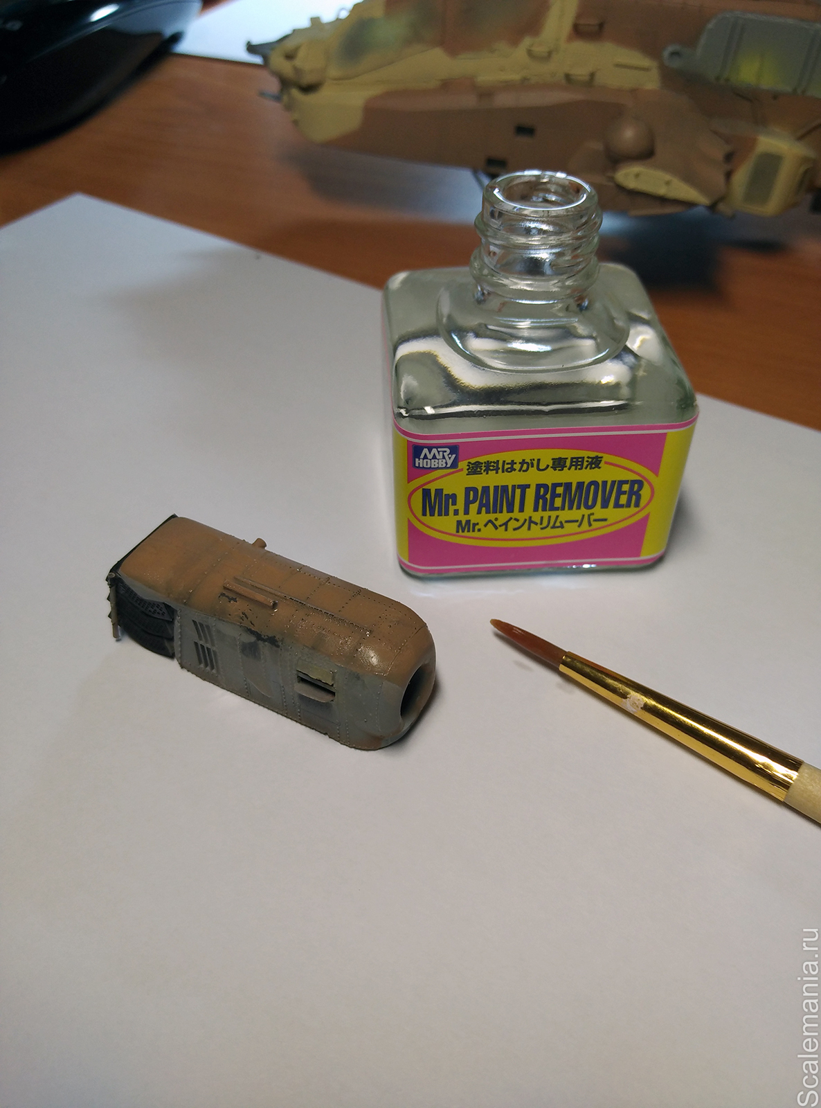

Совершенно случайно, в "Лавке" был приобретен флакончик, с жидкостью для снятия краски. Потому как не было никакого желания погружать модель полностью в крот, дабы не портить законченный кабинет, пусть и скептически, но бутылек был сегодня вскрыт. Для начала, решил попробовать на гондоле отковыренного двигателя. В инструкции было написано нанести на желаемое место. И все.
Жидкость наносил кисточкой, давал какое то время впитаться, буквально секунд 5-10, а потом, плавными движениями снимал краску, местами как чулок.
Через 10 минут краска была снята.
Воодушевившись и впечатлившись результатом, не стал останавливаться, и в течении полутора часов, снял краску со всего борта. в процессе, осмелев, спокойно использовал ватные палочки, кои переведены в несчетном количестве.
Итог: жидкость спокойно снимает акрилл (валехо, тамия), эмаль (акан), в течении первых 15-20 минут не затрагивает слой грунта (алклад). Совершенно не воздействует на пластик, смолу, травло, клей (в том числе циакринилат), и самое главное на жидкие маски (у меня МИГ). Рекомендовано к использованию.
и да! Самое главное, нейтрализуется водой. Причем, если краска снятая жидкостью не очищено с поверхности палочками или салфетками, под струей воды остается на поверхности, в таком случае, надо по новой, наносить жидкость.

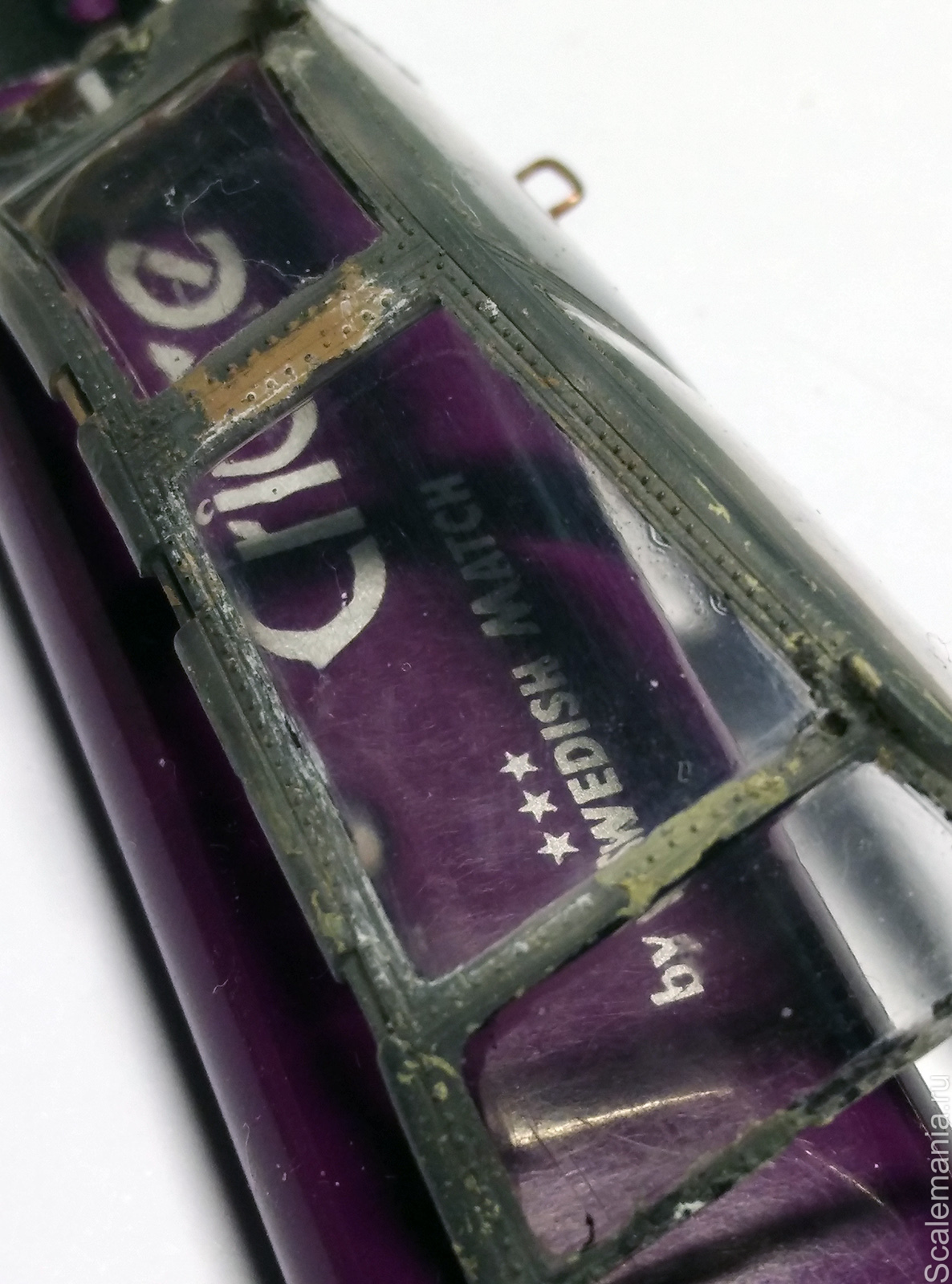

Спасибо Оромное Юре Phantom за подсказанный способ лечения фонаря.
Итак по порядку.
В процессе детализации внутренней части фонаря, не помню уже как, но оставил я на верхней части кабины стрелка отпечаток своего пальца.
Хватило нескольких секунд, что бы палец вдавился в остекление под воздествием тамийского клея. На тот момент, я смог только удалить поднявшийся пластик, но не вдавленный.
После снятия масок при удалении краски, проблема всплыла повторно.

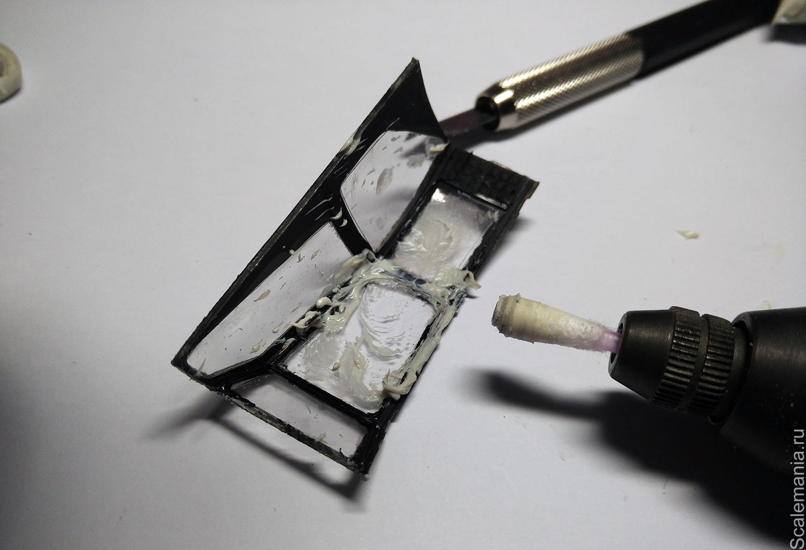

По совету Юры выполнил следующее: тамийские пасты для полировки остекления (кои боялся высохли давно за не использованием), ватные палочки, бормашинка с выставленными минимальными оборотами для избежания оплавления пластика. Далее фотографии по порядку работы, объяснять не надо.
По окончании - промывка водой, сушка и нанесение слоя футуры.
Уверяю вас, отпечатки исчезли. правда мне не удалось произвести ремонт без углубления. но дабы выровнять - просто в образовавшееся углубление залил футуры побольше.
