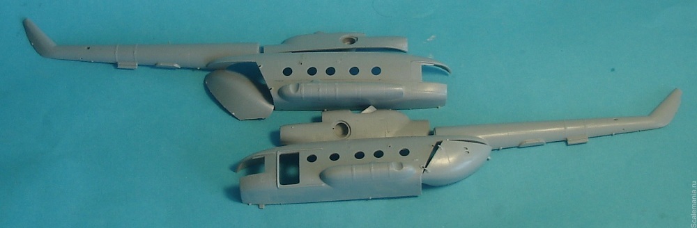

Сначала хотел запилить полностью самодельный, но покопавшись в своих закромах, нашёл вот это.
Наложил на чертежи Ми-14 и решил делать глубокую конверсию (перепил Ми-8 от Звезды).
Для самоделия тут места хватит, т.к. лопастей, шасси, хвостового винта и остекления у меня не сохранилось.
Открывать капоты не буду. Хотя, фиг его знает. Как попрёт).
Теперь надо определить, что отрезать, а что добавить...

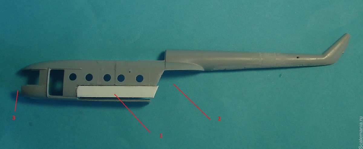

Сначала работал с большими деталями фюзеляжа. На правом борту обозначил то, что следует сточить-выпилить. На левом борту результат.
№ 1 - ловушки отсутствуют на Ми-14 (стачиваю).
№ 2 - ДИСС на модели смещена от чертежей на 2,5 мм.(стачиваю и сделаю самостоятельно).
№ 3 - на Ми-14 узлов крепления створок грузового отсека нет (стачиваю).
№ 4 - этих стяжных лент тоже нет (стачиваю).
Теперь выпиливаю баки.

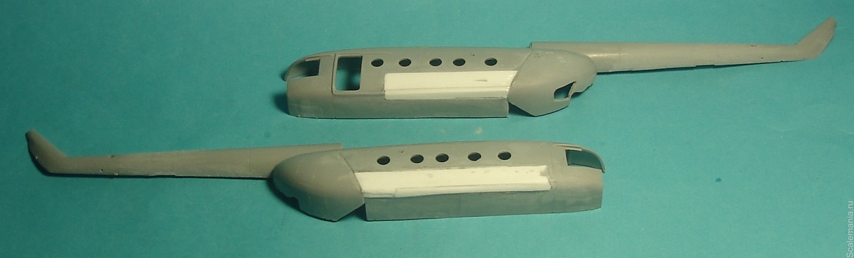

СообщениеДобавлено: 12 май 2014 11:40
Лишнее сточил-спилил

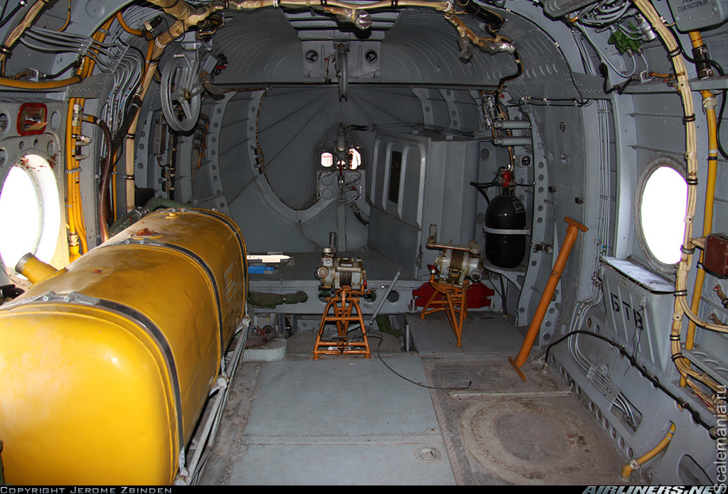

Прежде, чем двигаться дальше, надо для себя решить - детализировать грузовой салон и открывать входную дверь или не детализировать и закрыть дверь.
Первое возможно только при наличии чёткого понимания того, как выглядит салон.
Вроде всё понятно)))
ОКБ Миля М.Л. Ми-14ПЛ, 1:72, конверсия-самоделка (готово) ОКБ Миля М.Л. Ми-14ПЛ, 1:72, конверсия-самоделка (готово)
 Заголовок сообщения: Re: Ми-14ПЛ, 1:72, конверсия-самоделка
СообщениеДобавлено: 12 май 2014 11:41
Представление имею...
Теперь ещё одна дилемма: а на фига оно мне надо? При всей несерьёзности моего тона, вопрос весьма серьёзный.
И вопрос сугубо личный. Тут помощники не нужны.
Итак, при открытой двери, видна только передняя часть грузового салона. Задняя отделена мощной перегородкой. Т.е., в иллюминаторы задняя часть не видна. Логический вывод: заднюю часть салона детализировать нет смысла.
Но, что такое смысл в моделизме?))). Пустой звук))).
Потому, будем детализировать заднюю часть грузового отсека)))

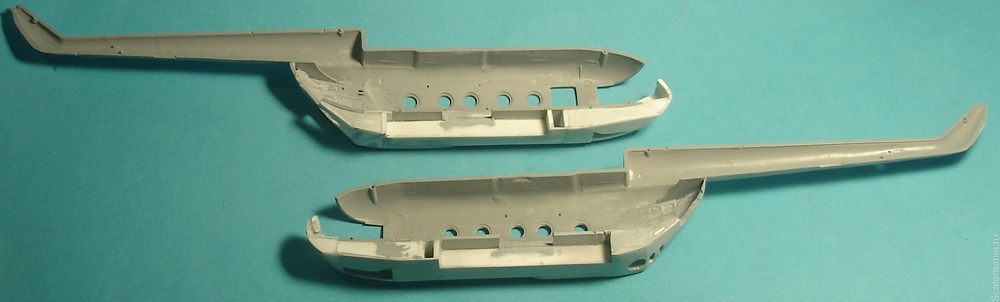

Подготовил поверхности к работе и прорезал пол
СообщениеДобавлено: 12 май 2014 11:52
Не торопясь, дня за три, закончил начинку

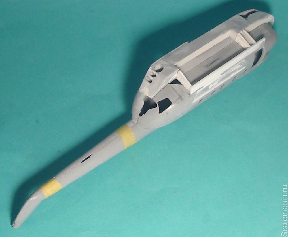

Фюзеляж склеил и оставил сохнуть. Пилотскую кабину оборудую после.

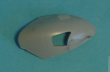

Пока фюзеляж сохнет, поработаю с капотами. Где уменьшить, где увеличить...

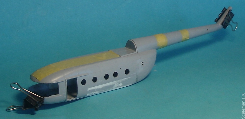

СообщениеДобавлено: 12 май 2014 11:53
Всё, что было сделано ранее - это блажь автора. Работа по созданию образа начинается только сейчас.
После монтажа обработал фюзеляж и загрунтовал. Теперь (до монтажа кабины и переплёта), надо довести геометрию фюзеляжа до кондиции
Вот, теперь я готов к дальнейшей работе.
