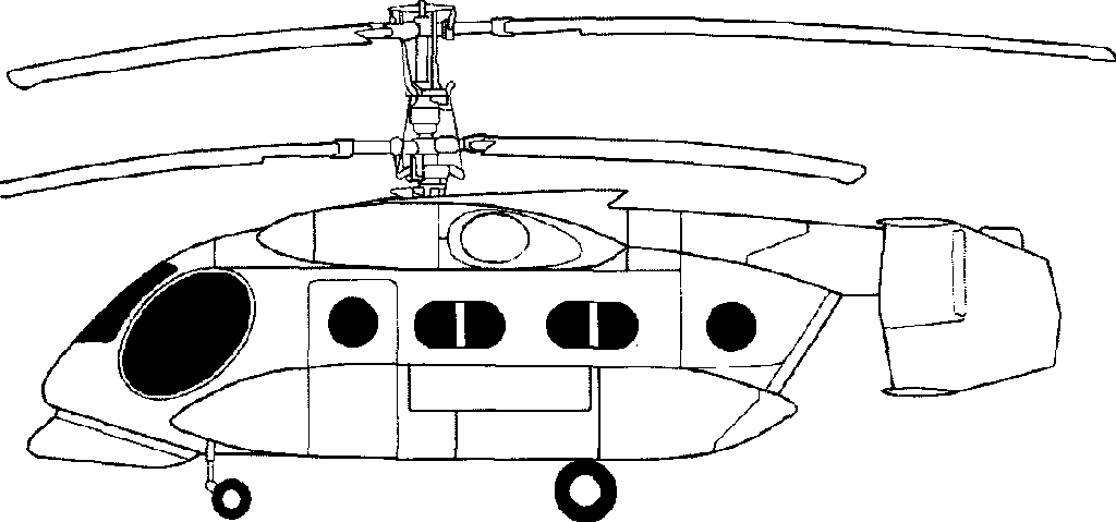

Немного информации:
"Уже несколько лет в Люберцах на ВНТК им Н.И.Камова ведутся работы по созданию перспективного палубного вертолета Ка-40.
Вертолет выполнен по традиционной для фирмы Камов соосной схеме с двумя несущими винтами противоположного вращения. Применение соосной схемы позволяет уменьшить габаритные размеры, что очень важно для вертолетов корабельного базирования.
На Ка-40 планируется поставить два новых ГТД ТВа-3000 взлетной мощностью по 1864 кВт ( ГТД ТВЗ-117, установленные на Ка-27, имеют взлетную мощность по 1641кВт ). Важнейшим преимуществом ГТД ТВа-3000 является возможность развивать чрезвычайную мощность 2796 кВт за 30 с, что особенно важно в случае аварийной посадки. Нормальная взлетная масса составит 12-13 т, а максимальная взлетная 14-15 т.
По сравнению с Ка-27, новый корабельный вертолет будет более экономичным и надежным. Его предполагают оснастить более совершенным бортовым цифровым электронным оборудованием и вооружением. Применение новой бортовой электроники позволит вертолету Ка-40 действовать в сложных метеоусловиях и ночью. В состав поискового оборудования войдут новые пассивные радиогидроакустические буи РГБ-16-1, работающие в диапазоне частот 2-5 кГц. Буй может выставляться с вертолета, летящего с любой скоростью и находящегося на высотах от 150 до 2000 м при волнении моря до 5 баллов.
В состав вооружения включены новые противолодочные торпеды с водометным движителем, управляемые глубинные бомбы КАБ-250ПЛ и кассетные глубинные бомбы РБК-100 ПЛАБ-ЮК. Глубинные бомбы КАБ-250ПЛ могут поражать подводные лодки на глубинах до 600 м. Кассетная бомба РБК-100 весит 125 кг и содержит шесть небольших глубинных бомб. Штатным российским противолодочным вооружением является авиационная противолодочная ракета АПР2 весом 575 кг. Ракета достигает скорости 115 км/ч и может уничтожать малошумные подводные лодки на глубинах от 300 до 500 м. В настоящее время разрабатывается новая ракета АПРЗ с водометным движителем вместо твердотопливного реактивного двигателя, установленного на ракете АПР-2.
Вертолет Ка-40 предназначен для действий против подводных лодок, в качестве поисково-спасательного, разведывательного и целеуказания для загоризонтного наведения управляемых ракет.
Несмотря на недостаточное финансирование, ВМФ крайне заинтересован в новом высокоэффективном корабельном вертолете, в частности, из-за необходимости компенсировать значительное уменьшение количества противолодочных вертолетов вследствие вывода из состава флота авианесущих крейсеров. Однако все тот же хронический недостаток средств пока не позволяет назвать сроки окончания работ по созданию перспективной машины.
Известно также, что данная машина построена по модульному принципу, аналогично вертолету Ка-26."
