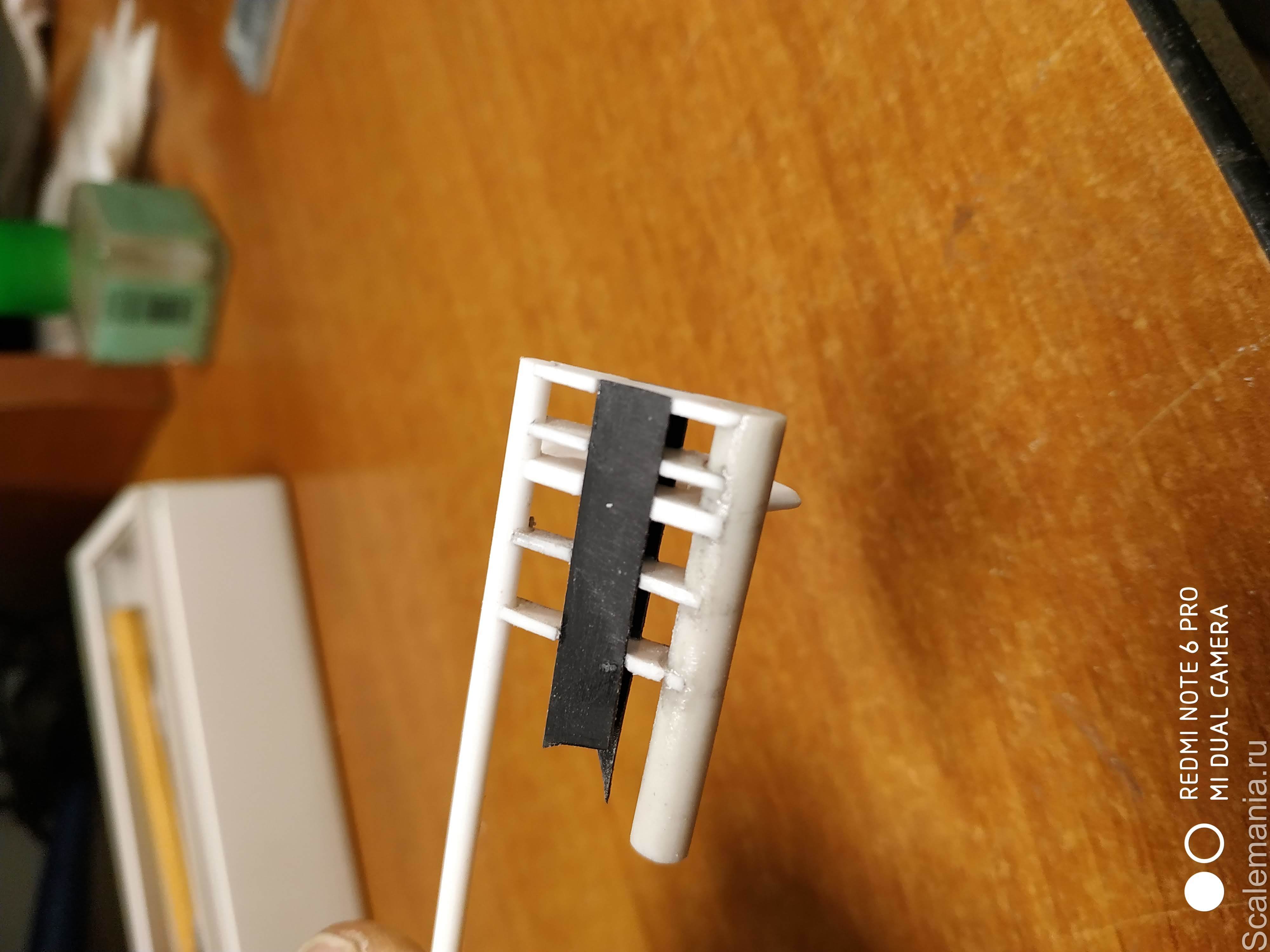

Занялся передними плоскостями и подвесными контейнерами. Крылышки сделал каркасными и потом обтянул пластиком.Не хотелось делать монолит.
"Samson-02" , 1/48,   самопал "Samson-02" , 1/48,   самопал "Samson-02" , 1/48,   самопал "Samson-02" , 1/48,   самопал
Контейнеры пока без ракет.
Пока вот так.До встречи через четыре года.

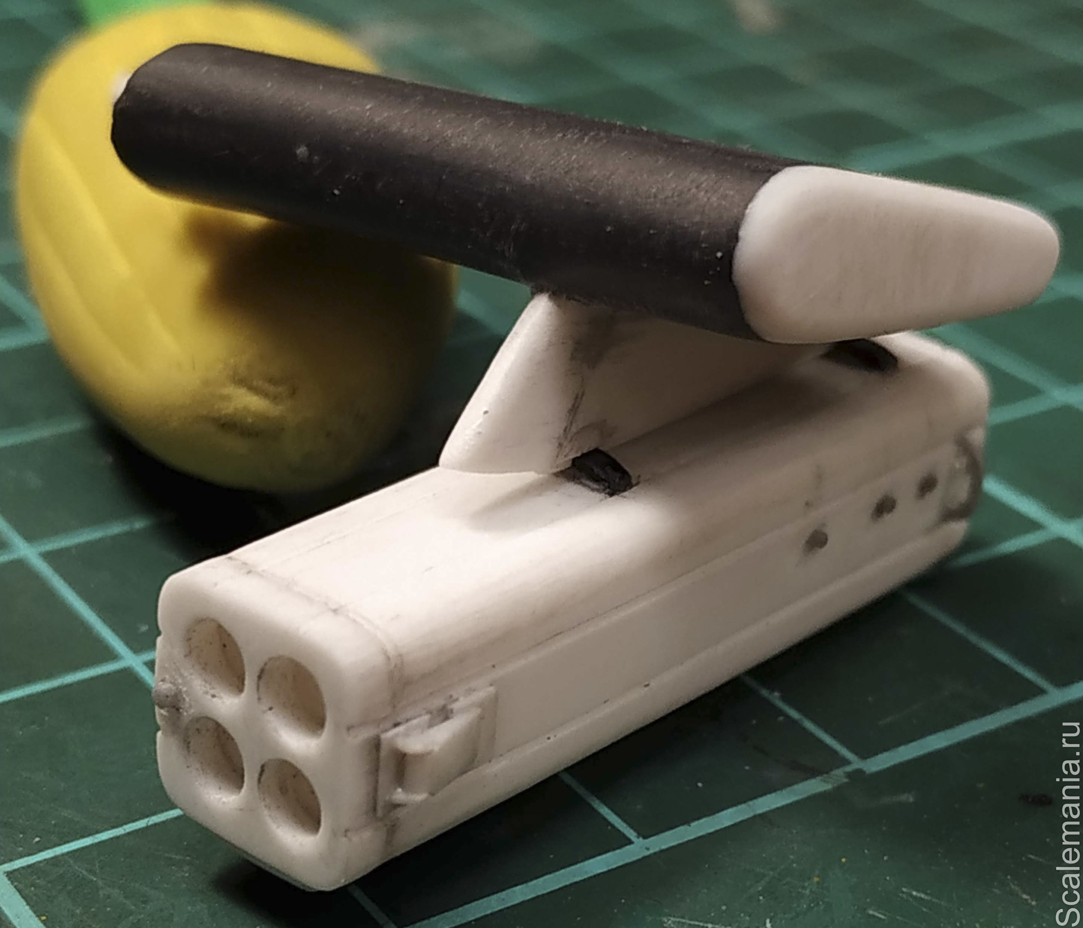

Не прошло и года,а новое обновление уже произошло.За последнее время было сделано следующее. Выточил восемь ракет в пусковые установки.Попытался отлить копии в смоле,но уж больно мелкие.Не вышло. Пришлось зажимать в патроне шуруповерта и точить ,как на токарном станке.

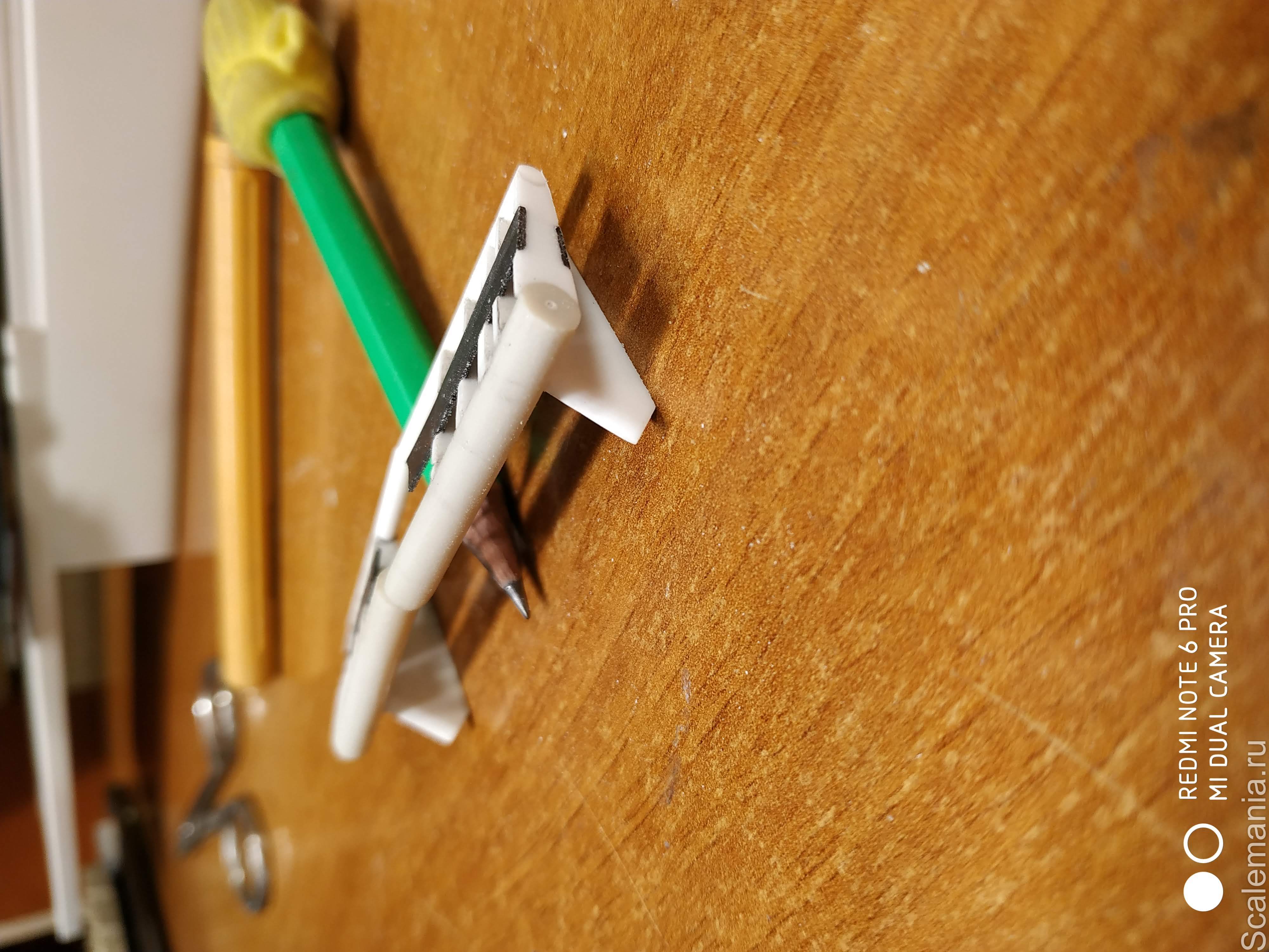

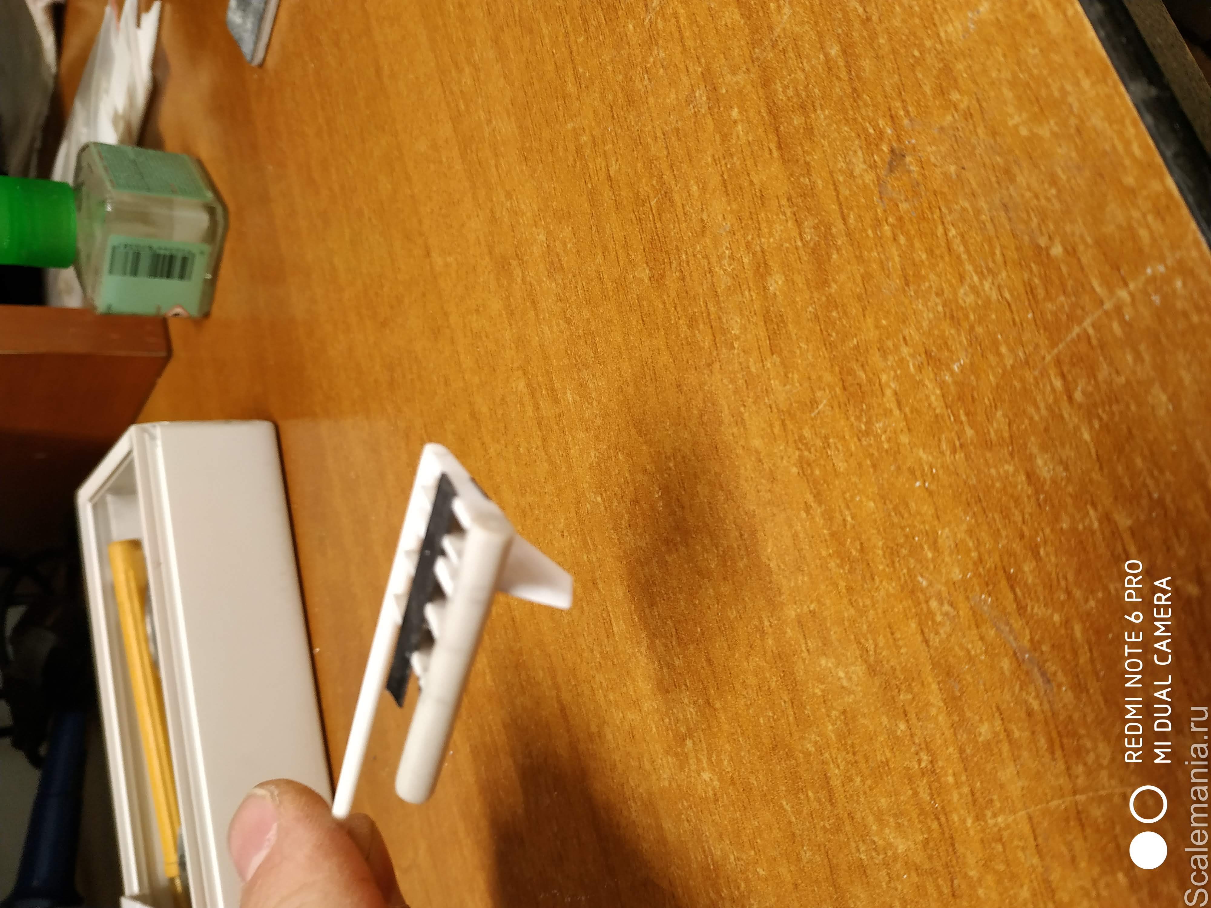

Спасибо всем за теплые слова. Продолжаем отдыхать по ранее намеченной программе. Сегодня обвешивал пусковые всякой мелочевкой.Чуть косоглазие не заработал. Слава богу их всего две. Выстругал петли на переднюю крышку.В задней части скобы какие-то,вроде ручек,крепеж к пилону и какие-то головки болтов.К пилону пока на сухую приложил.
С фотками интересная мысль пришла в голову. Файлменеджеру не нравится когда высота фотографии больше ширины.Изменил параметры в фотошопе и вуаля. Предыдущие несколько фоток тоже поправил.

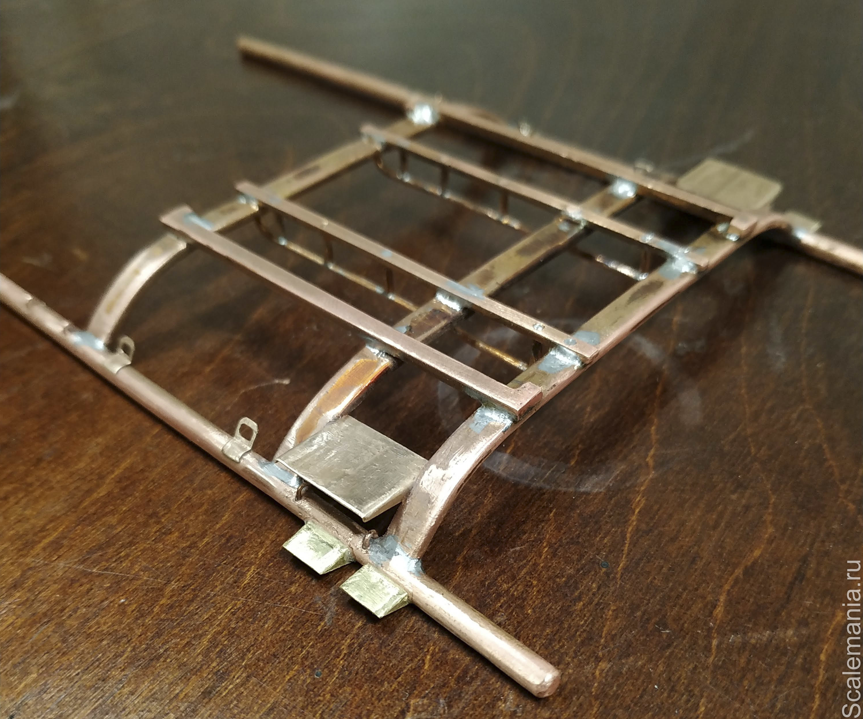

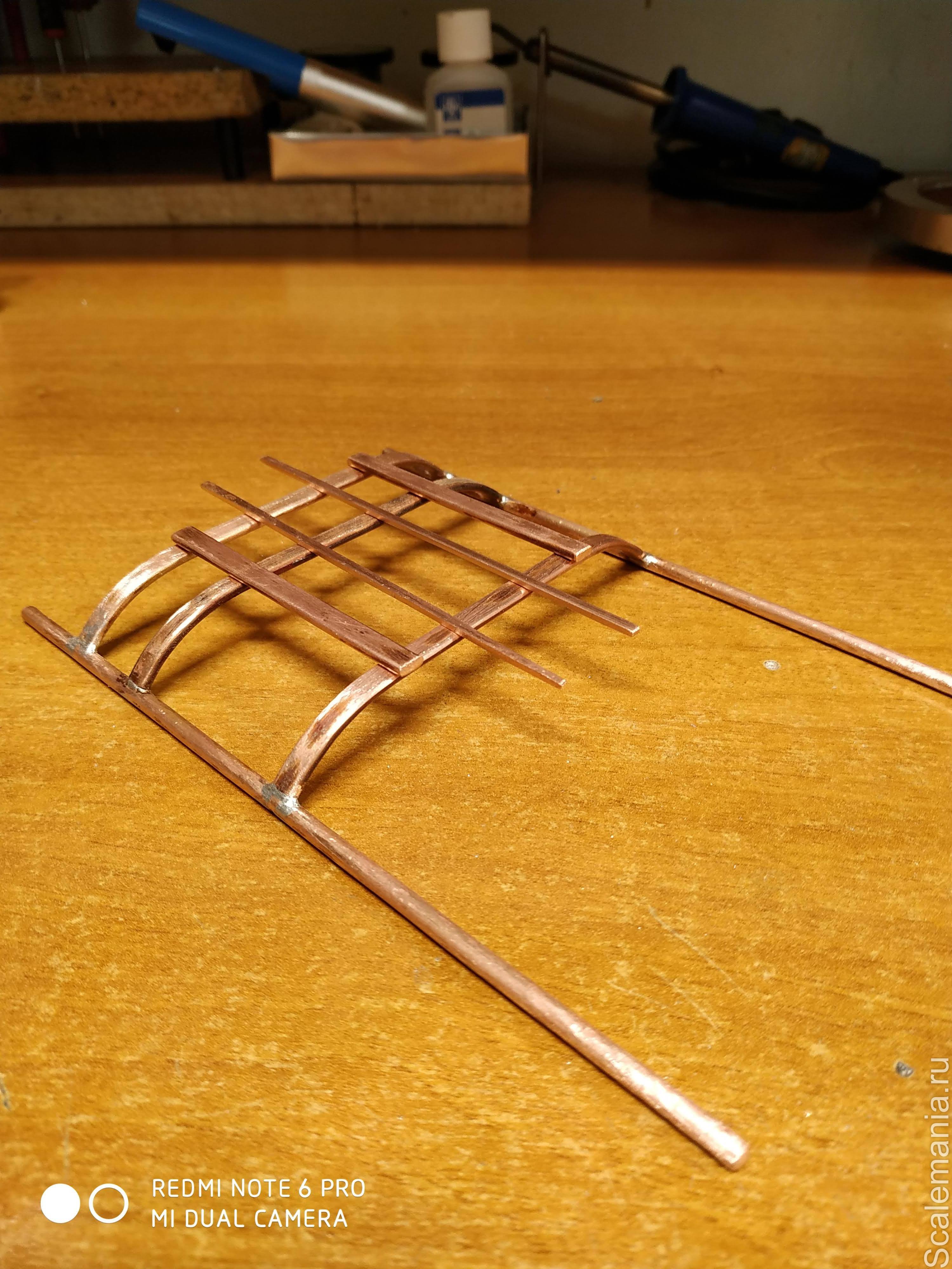

Рабочая неделя не проходит зря.Пытаемся встать на ноги. "Ноги" , в связи с приличным весом, пришлось ваять из медной шины.Паяю газовой горелкой.Пока фотки сборки на сухую.
"Samson-02" , 1/48,   самопал "Samson-02" , 1/48,   самопал "Samson-02" , 1/48,   самопал "Samson-02" , 1/48,   самопал "Samson-02" , 1/48,   самопал

Ну и пара фоток уже с пайкой. Потихоньку обрастаем мелочевкой.

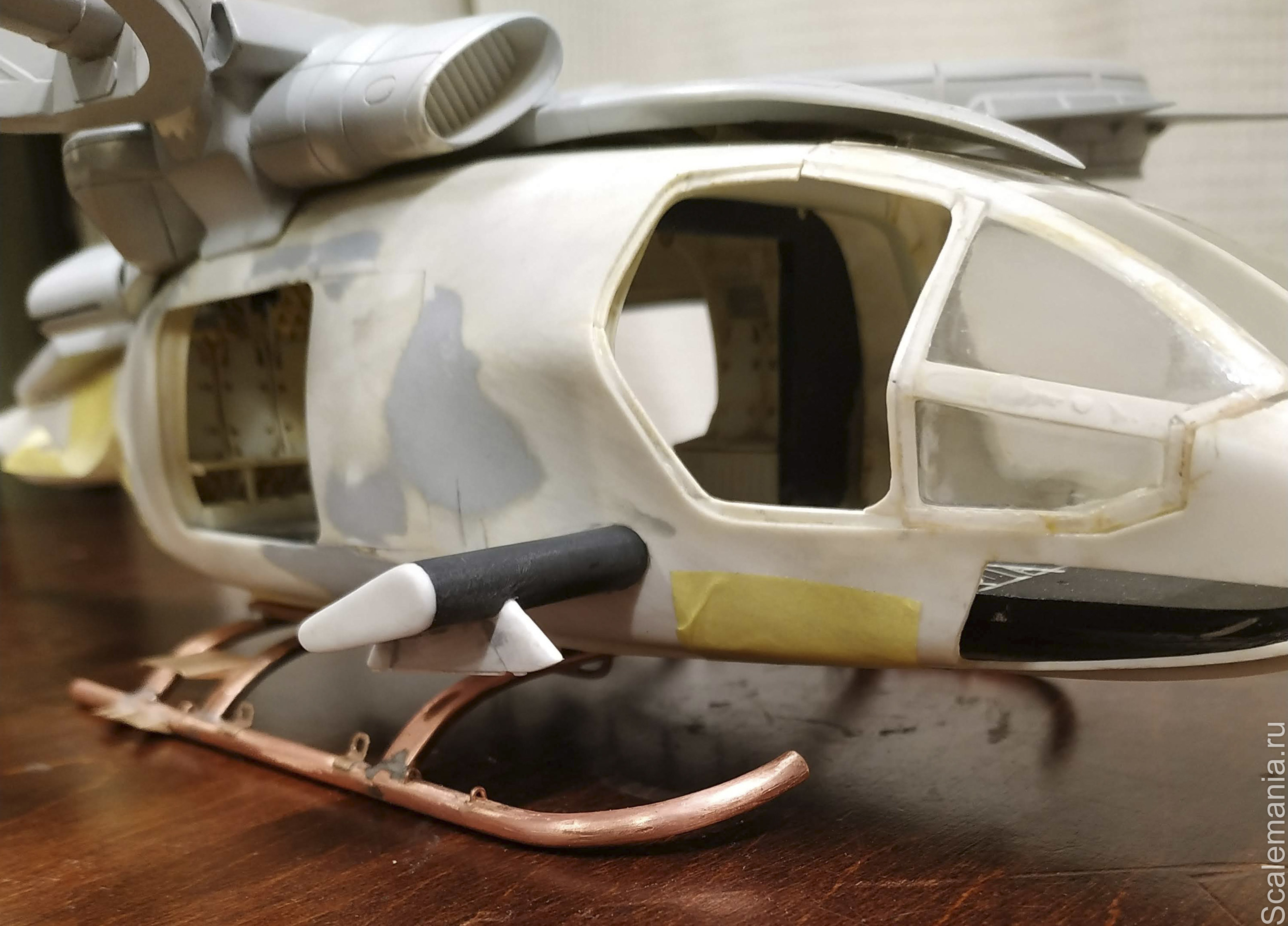

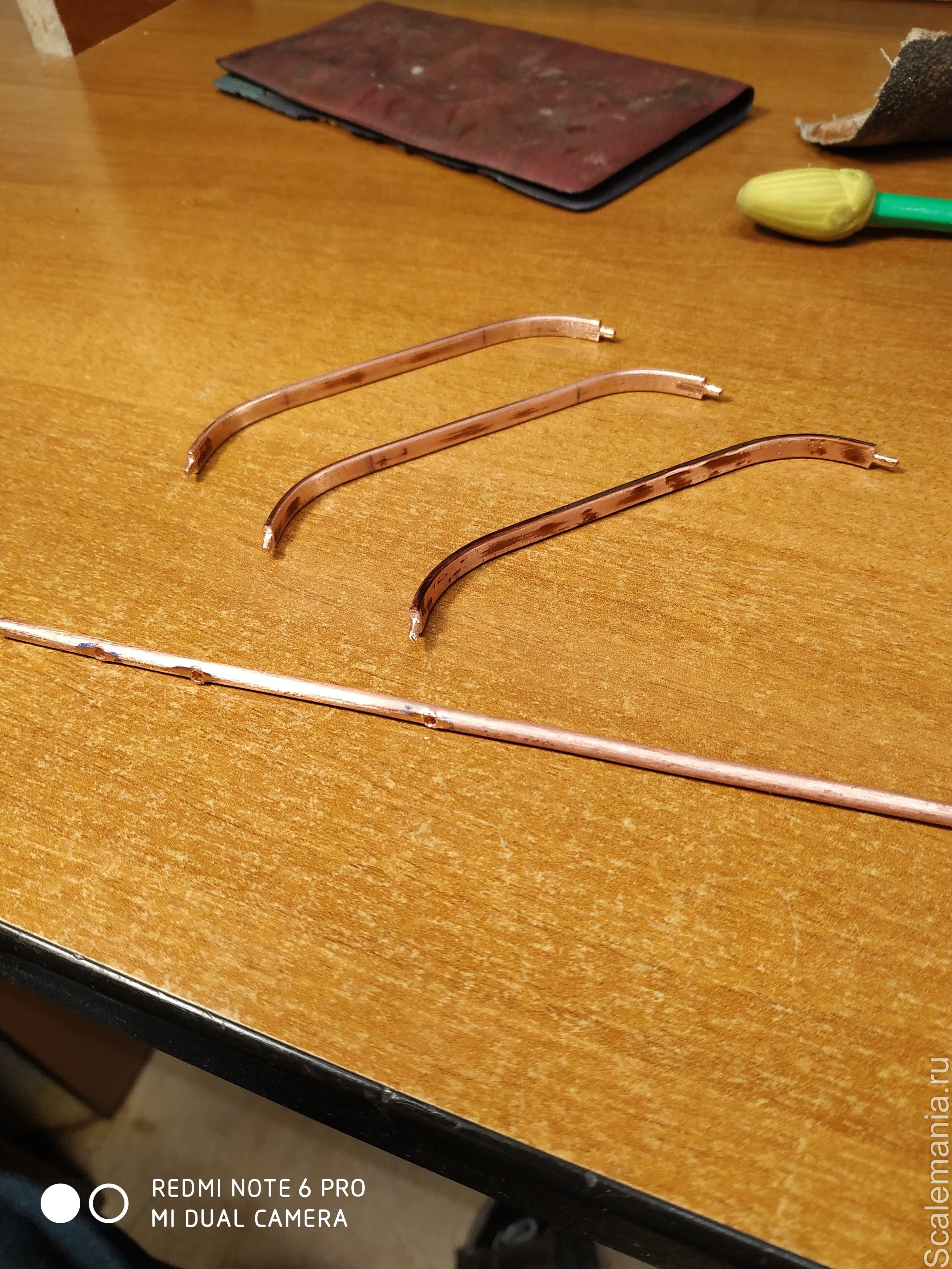

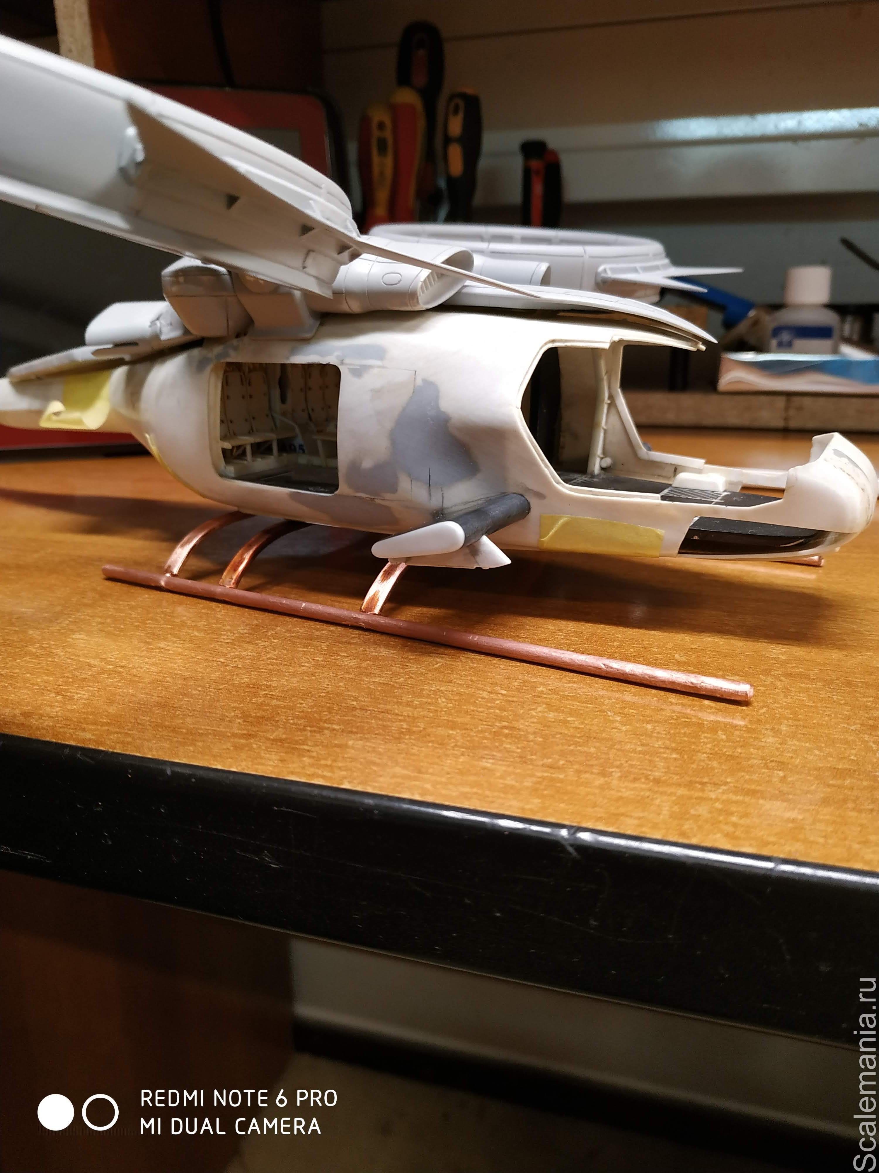

Что-то на сайте тишина.Все по отпускам расползлись ? А у меня прошла очередная трудовая неделя. Прошла не зря.Лыжи доделал. Все из меди.Паяные. Только мелочевку на суперглюк сажал,не выдерживала нагрева и сгорала.
Ну и в конце загнул их в дугу. Пока это выглядит так.

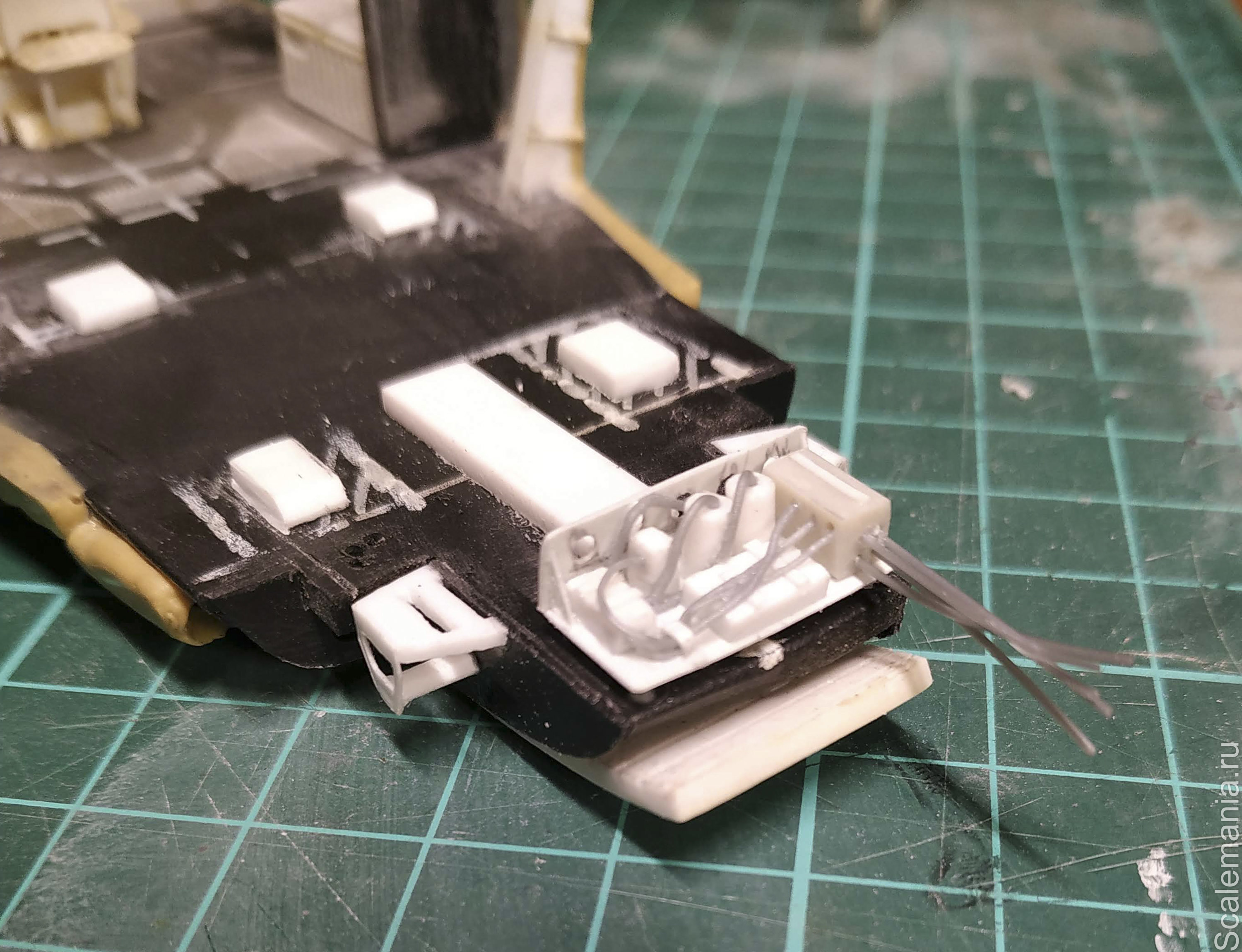

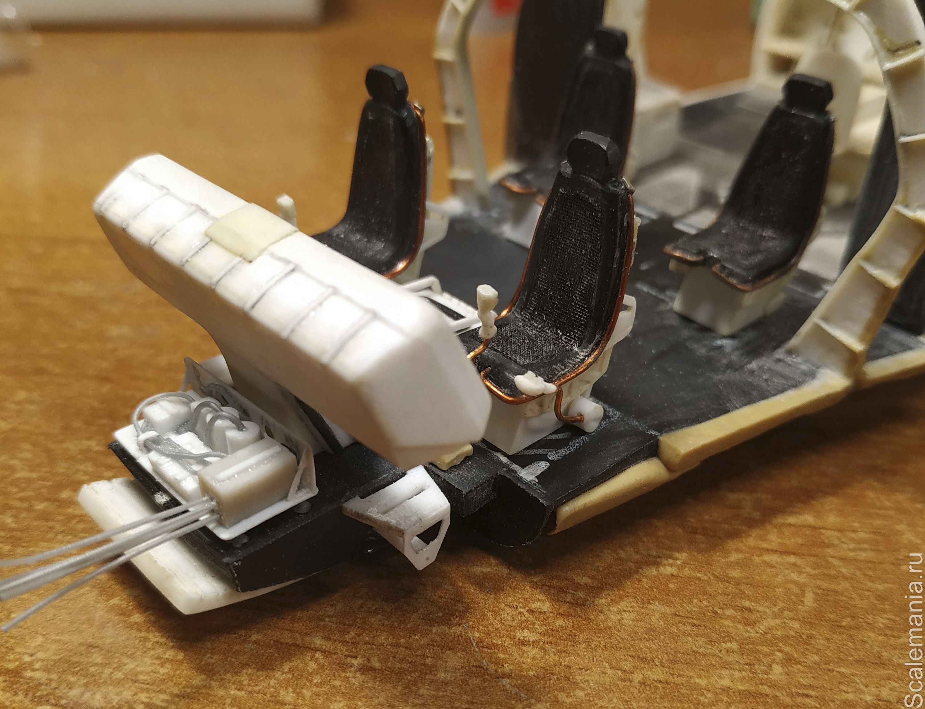

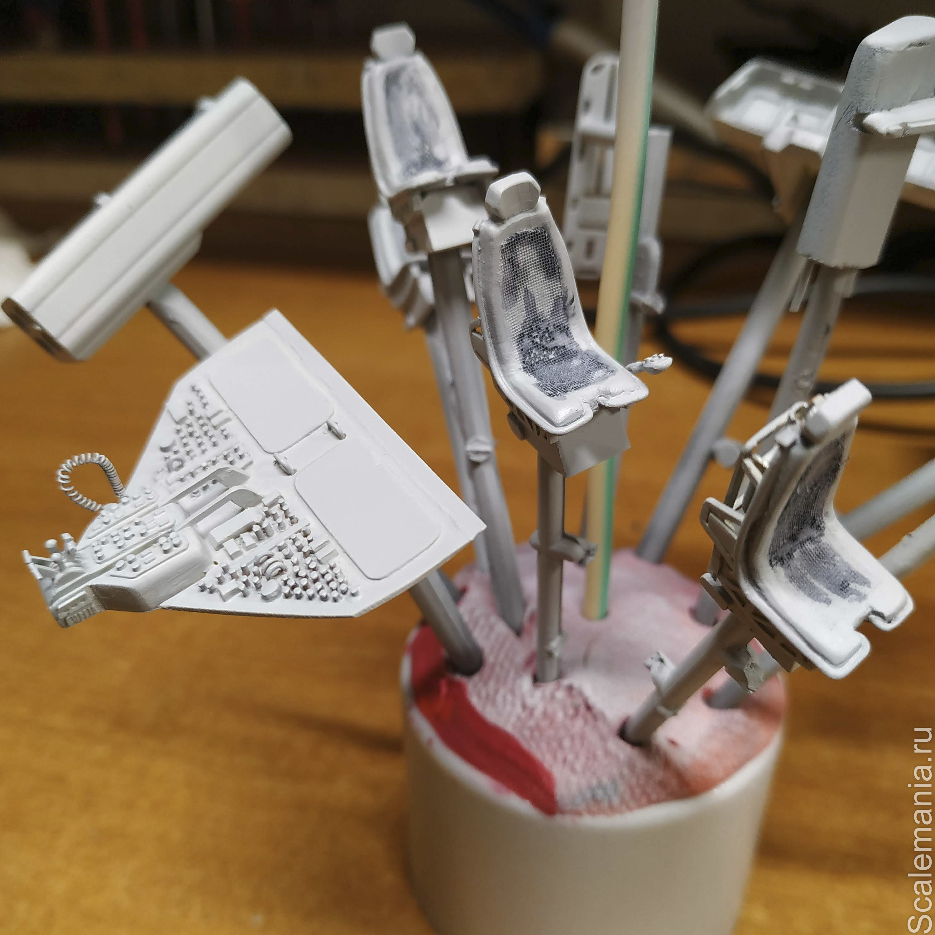

Еще одна неделя на работе. Не очень плодотворная,но кое-что попилил. Отвлекся на посторонний проект и производительность упала. Короче...Запилил узел крепления педалей,как всегда доширак рулит. Ну и сварганил аппаратуру РЛС, ИК-прицела или что там у них болталось на носу...На конец-то позиционировал кресла и обозначил места крепления. Пришел к выводу ,что накосячил с масштабом.Сравнил с пилотом мустанга от ICM в 1/48 , мелковато у меня. Масштаб получается где-то 1/50-1/60.
Мелочевку решил загрунтовать. Пора уже переходить к покраске.
Ну и в завершении гроздь опят.

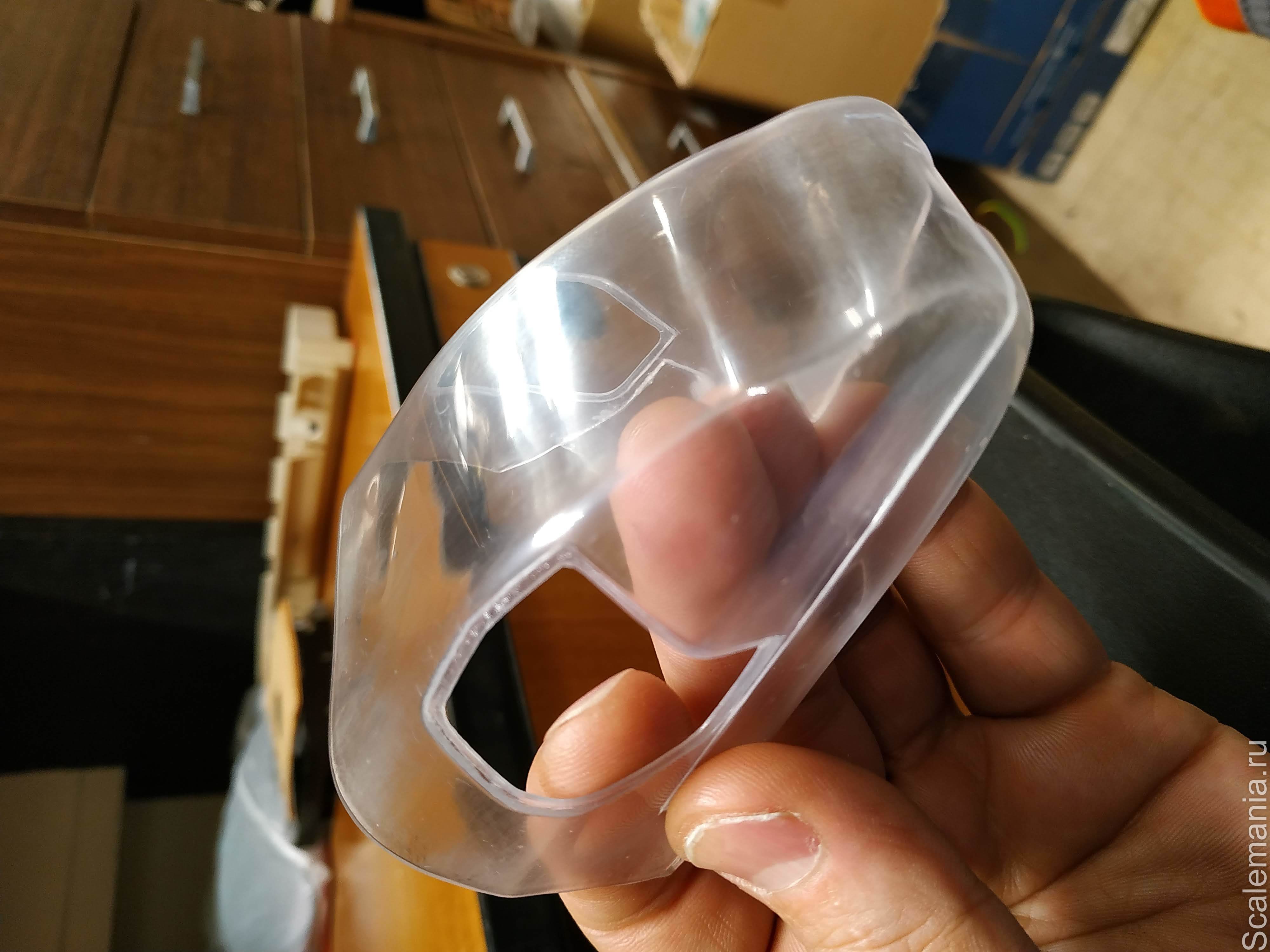

Пришел к неутешительному выводу,что для хорошей видимости салона фонарь придется передавить.Все-таки через ПЭТ видно все не акти.Даже с футурой. Буду думать.
 Заголовок сообщения: Re: "Samson-02" , 1/48, самопал
СообщениеДобавлено: 03 янв 2020 16:24
Думал я думал и в итоге выдавил новый фонарь из коробки от компакт-диска.Давил из трех частей- верх и два нижних смотровых окошка. Собрал все части на клее и вырезал двери. Теперь потихоньку полирую.
