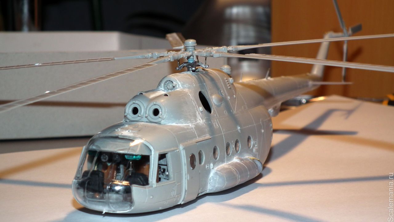

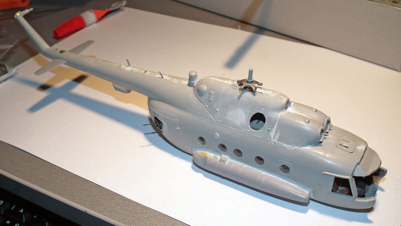

Итак долгострой продолжается...
Издеваться над внутрянкой уже надоело. Решил оставлять как есть и склеивать фюзеляж.
"Так как есть" - это сделанный ПКТ (переделанный пулемет Spandau 08/15 - он для ПКТ как оказалось подходит идеально), сидения, огнетушитель один с Ми-8 от Звезды, один сделал сам (оба значительно большего размера чем надо бы было). Также наклеил декали с техникой, если разметка на полу получилась, то с надписями на стенках получился тихий ужас, не выполнил одно из главных правил в моделизме "не клеить декали на мат. поверхность" за что и поплатился). Попытался сделать ступеньку под патронный ящик для пулемета, получилось нечто страшное, после этого плюнул и решил все это запрятать куда подальше, а именно внутрь вертолета.
Ми-8МТ (Hobbyboss + Звезда + афтермаркет)
Половинки фюзеляжа склеиваться без проблем не пожелали, видимо из-за того что я наворотил с внутрянкой, напильник не сильно помог, в некоторых местах остались щели до 1мм, но обильная робота шпаклевкой это дело устранила (правда вместе с расшивкой). После этого приклеил еще несколько деталей, в том числе и немного травленки, стабилизаторы взял от звездуновского набора, от туда же срезал ДИСС и приклеил его на правильное место. Сейчас жду когда придет с интернет-магазина еще один Spandau что-бы с него сделать носовой ПКТ.
Ми-8МТ (Hobbyboss + Звезда + афтермаркет) Ми-8МТ (Hobbyboss + Звезда + афтермаркет) Ми-8МТ (Hobbyboss + Звезда + афтермаркет)
На последнем фото переднее остекление и винты не приклеены (сухая сборка)
