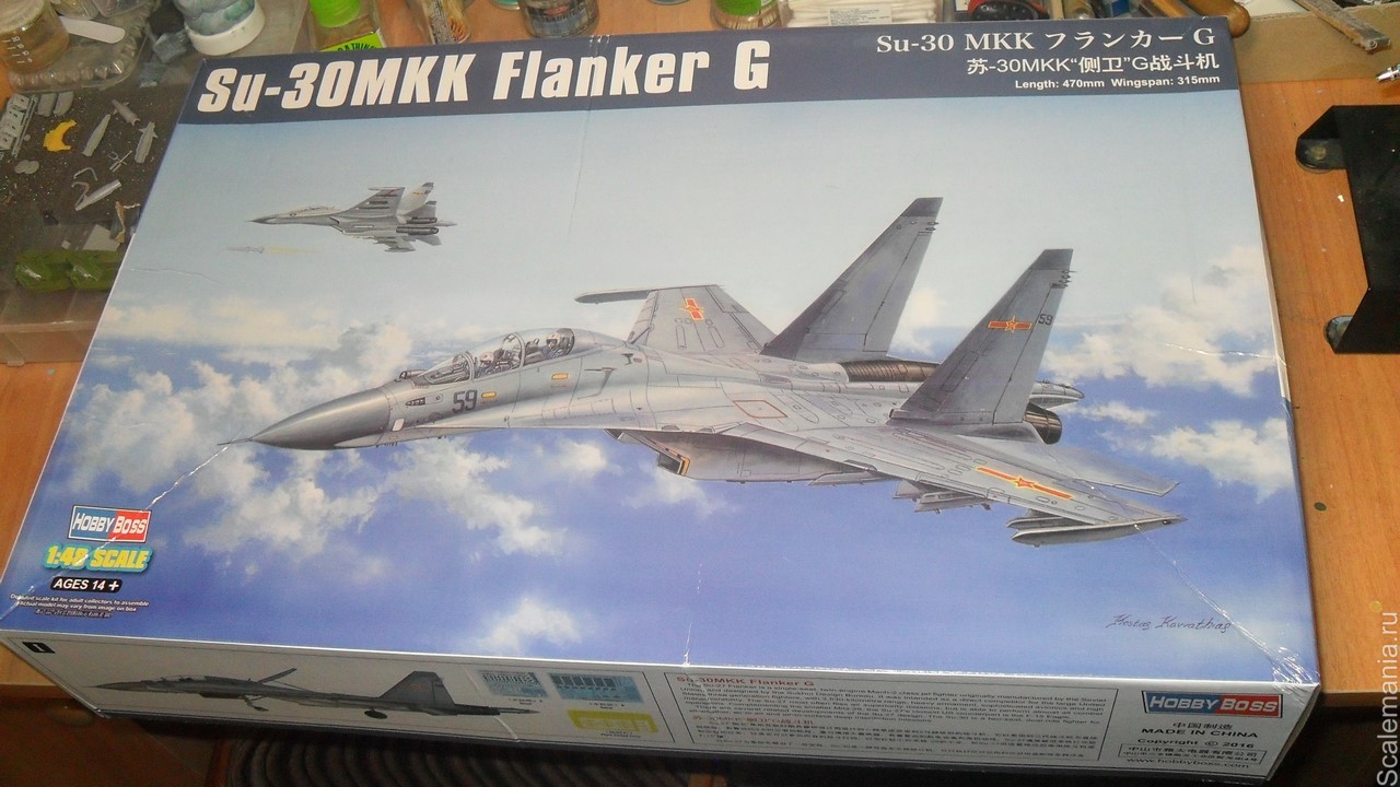

Всем привет! Вот решил замутить ещё один проект из семейства Сухого самый мой любимый самолёт Су-30СМ, уж не знаю, кто и когда произведёт его в 48-м масштабе ждать нет уже сил вот и решился. «Клоном» выбрал Су-30МКК от Hobby Boss (НВ) т.к. на него есть смола, которую льёт коллега из Малайзии, а именно наплывы под ПГО и сами ПГО, кили и всякие антенны применительно для малазийских ВВС. Сама модель в коробке, если сравнивать с Су-30 МКК тот же Су-27 УБ (не считая доработок килей и носовой части) от AСADEMY, просто на высоте – это лично моё мнение (AСADEMY в топку). По прототипу определился, буду делать ВКС РОССИИ, изначально планировал, какой ни будь борт из Сирии, потом передумал. Сами надписи и номера заказывал отдельно, по номеру борта пока не определился.

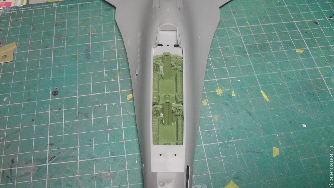

Обзор коробки делать не буду в интернете можно найти.

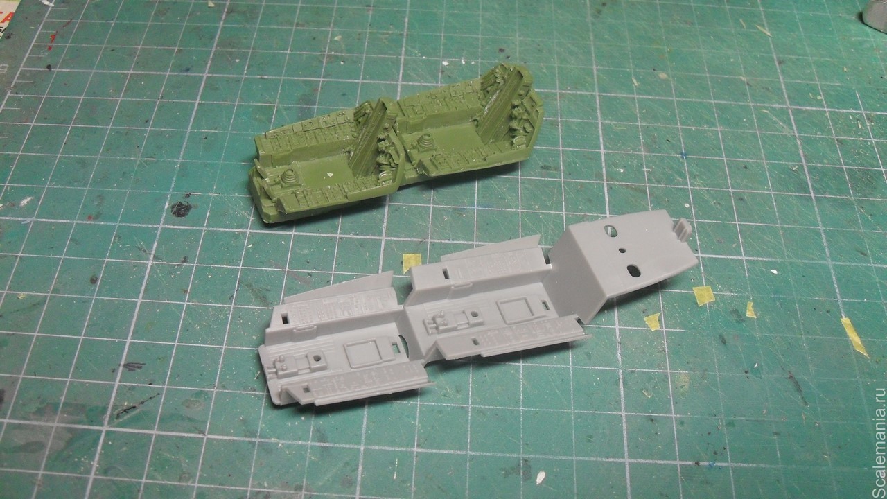

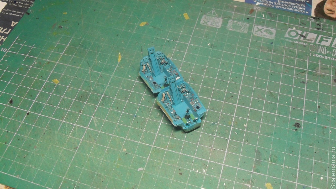

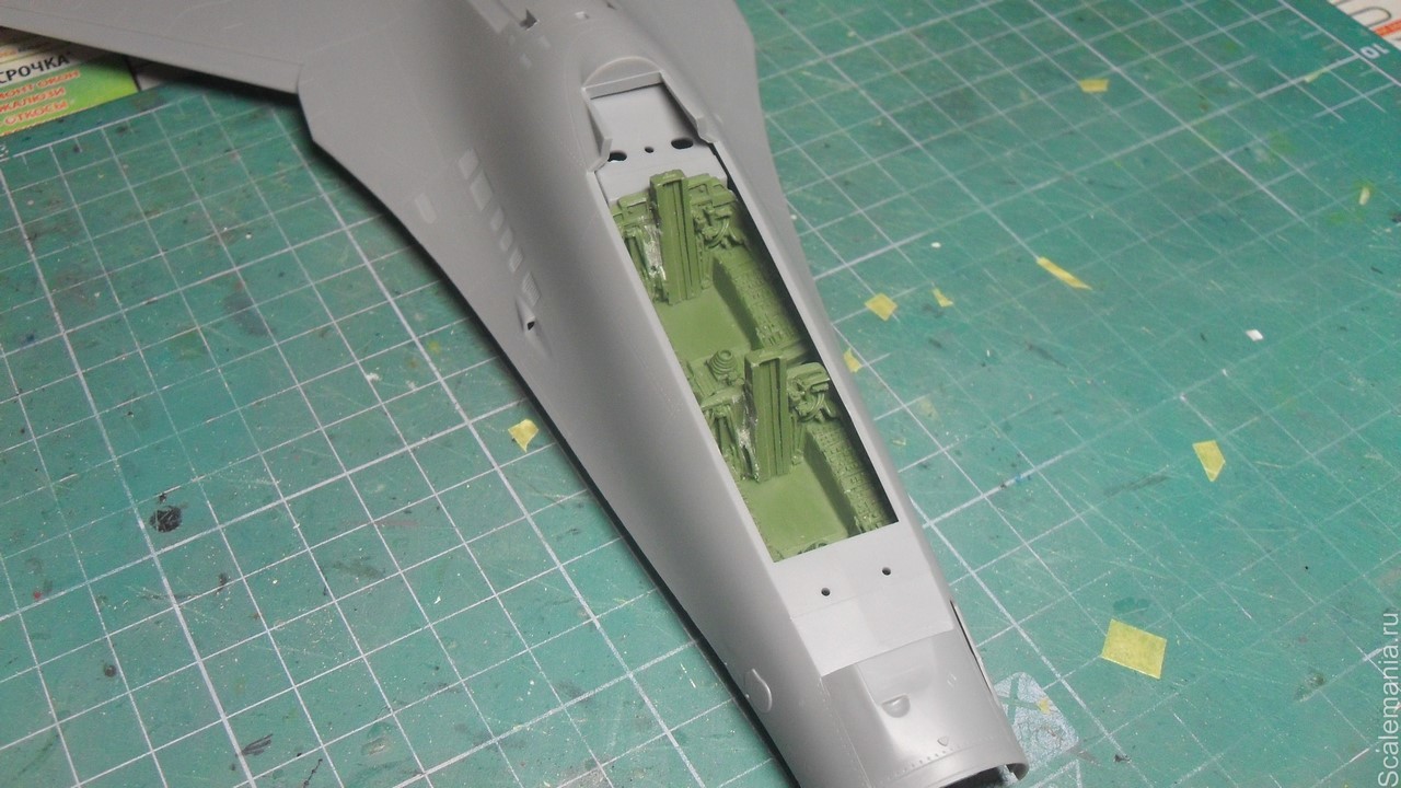

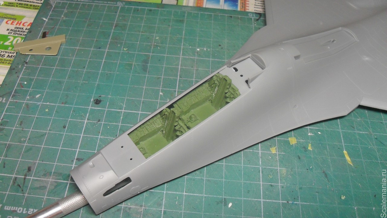

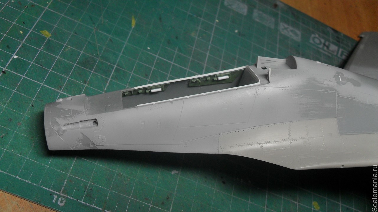

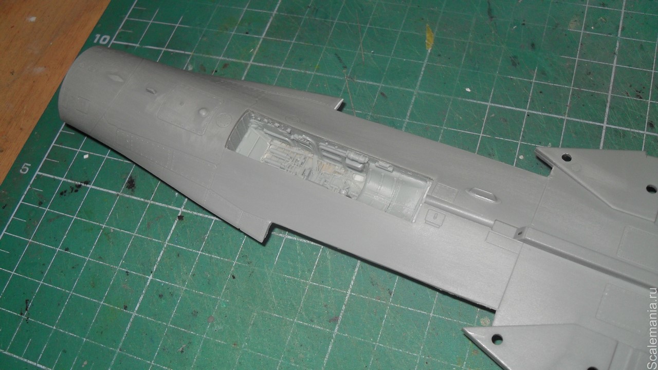

Сборку начал стандартно с кабины, решил внедрить смолу от НеОмеги на СУ-27УБ, которую мне подарил Денис, а ещё он мне подарил «Хибины» от Су-35С, которые решил применить тут же и ещё он подарил всяких вкусняшек, Денис огромное спасибо! На счёт кабины пока такое видение, почему смола, да просто там приборы более рельефнее, совпадают они с оригиналом или нет сравнивать не стал, а вот обе приборки не соответствуют тому, что в коробке (там по 2 больших ЖКД), в оригинале на передней панели 3 ЖКД на задней 4 ЖКД один из них большой, надо переделывать. Также кожух передней панели тоже переделывать полностью. ОЛС совсем другая. В общем работы оооочень много.

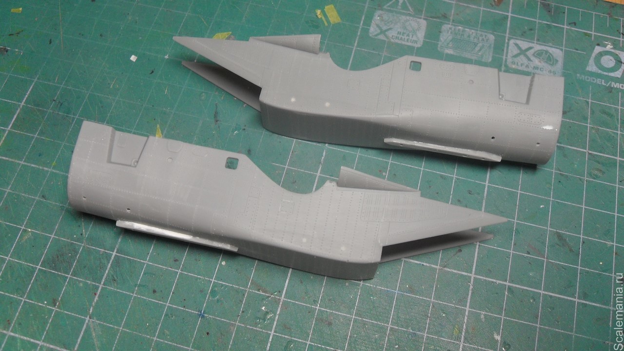

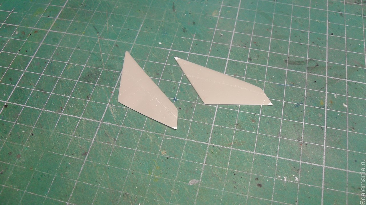

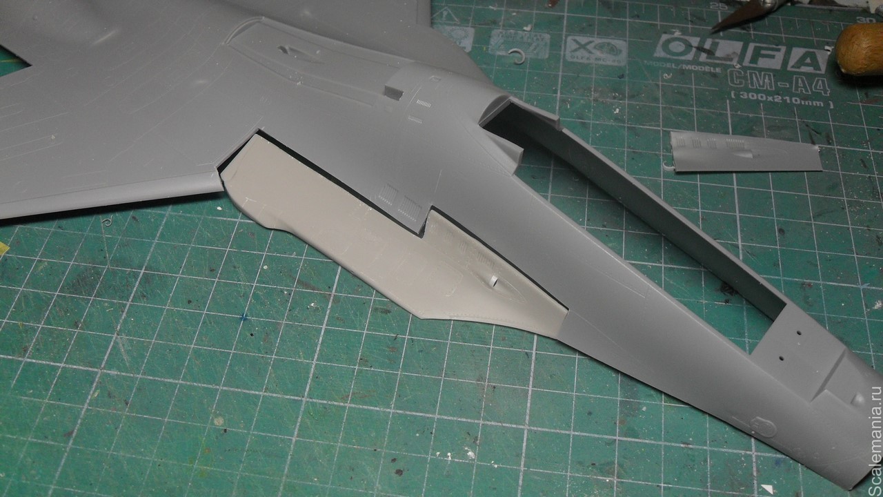

А вот на обзоре по смоле Конверсии) немного остановлюсь. Про смолу знал уже давно, а приобрёл чисто случайно переписываясь с Денисом решил взять её с его помощью. В общем замутили мы это дело Денис был, как бы посредником да и переводчиком тоже :lol: , короче приобрёл конверсию за 2600 р., радости, как у ребёнка с новой игрушкой, но то что пришло, ощущение полное Г… Литьё, варка смолы или этого Г… ужасное, в коробке всё детали просто болтались, в результате все кромки поломались пришлось все склеивать и шлифовать, в некоторых местах настолько смола тонкая пришлось усиливать пластиком, на фотках видно, как просвечивает смола, если бы в инструкции было написано доработать напильником я бы успокоился, но каким, смола при обработке просто крошится, нужно работать нежно, кили и ПГО в пузырях, ямах и рытвинах, кили поведённые винтом. Стал изучать кили, а они как оказались копией килей от Су-27УБ AСADEMY расшивка и клёпка совпадает, небольшое расхождение антенн. Узлы крепления рулей направления просто имитация. Принял решение кили отработаю от AСADEMY, с ПГО придётся повозиться, с наплывами ПГО тоже косяки, резал фюзеляж по расшивке в итоге левый наплыв по полёту с верху лёг идеально, правый на половину расхождение в 1мм, а низ от 1,5 мм до 2 мм расхождение, придётся всё наращивать, как-то так, делайте выводы "Кот в мешке", это же моделизм господа, а ради такого есть, чем рисковать :lol: !

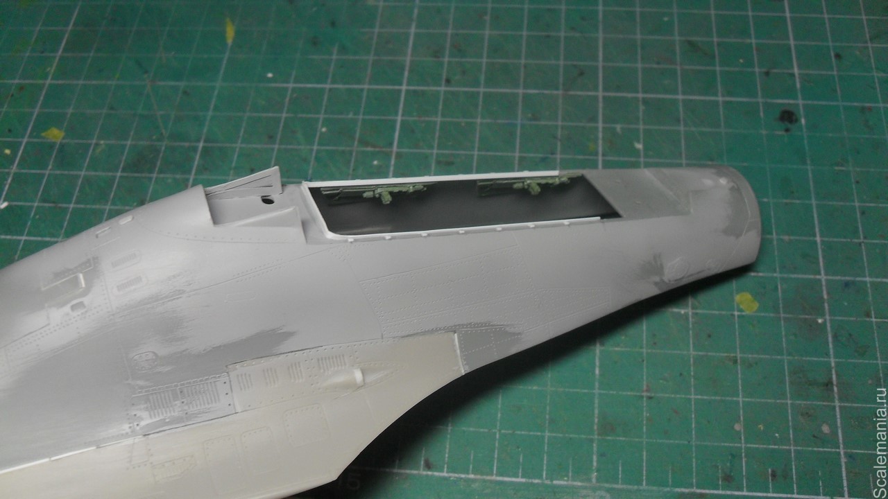

Сейчас занимаюсь клёпкой т.е. углубляю, в передней части фюзеля её корректирую много лишней заливаю цианокрилатом, всё шлифую с водой. Ниши основных стоек оставлю, как есть, немного добавлю всяких кабелей, планировал внедрить ниши от Wolfpack, но основные ниши слишком замылены, а вот передняя в идеальном состоянии её то и приспособлю, по размеру подходит возни минимум.

Кабина, смотрю, хорошо встала! И наплывы очень хорошо получились! Жаль, что по качеству плохие, такое Г за не малые деньги. Тоже очень расстроился, когда они к тебе приехали. Особенно убила позиция продавца, который считает, что это в порядке вещей. Типа, раз это эксклюзив и это никто не делает, значит качество отходит даже не на второй план, а на десятый. В общем, у Naza Model Art никому НИЧЕГО брать не советую!

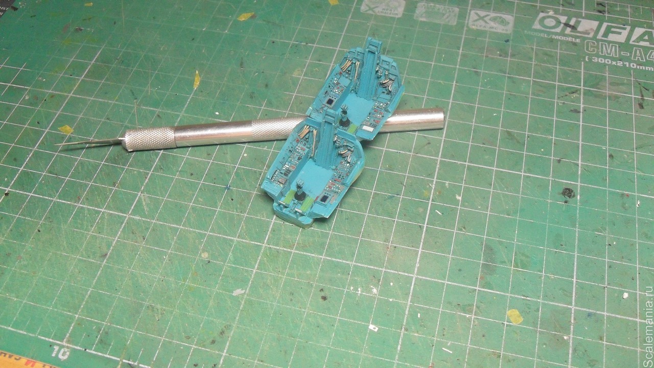

Всем привет! Вот и год прошёл, с начала моей стройки, всё некогда, скорее всего это отмазка, но тем не менее я продолжил. Вот отработал "кабинет" старался приблизить к фоткам оригинала, короче с импровизировал. Цвета мешал сам, как говорится на глаз. ЖК экраны взял от Airscale, а стрелочные приборы вырезал от дек из набора.

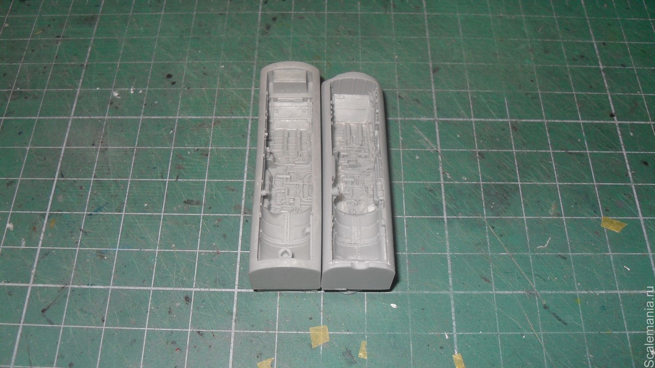

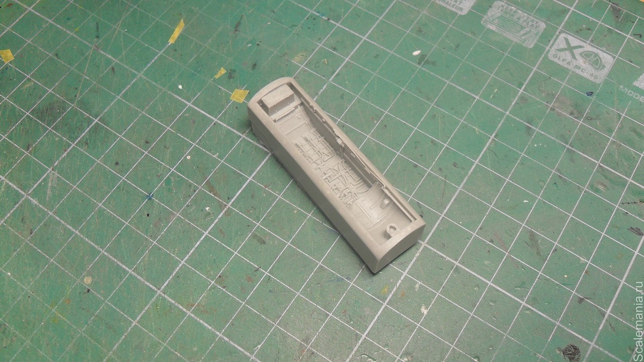

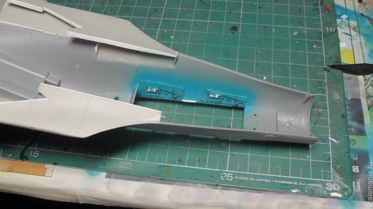

Определился с передней нишей, будет та которая с права т.е. передняя часть будет закрытой на фотках именно так, там и расположение узлов разные

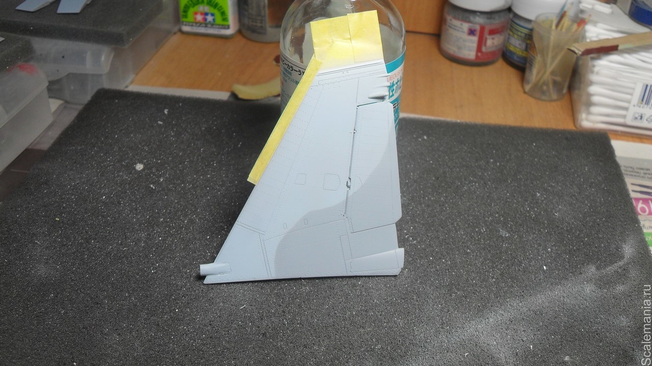

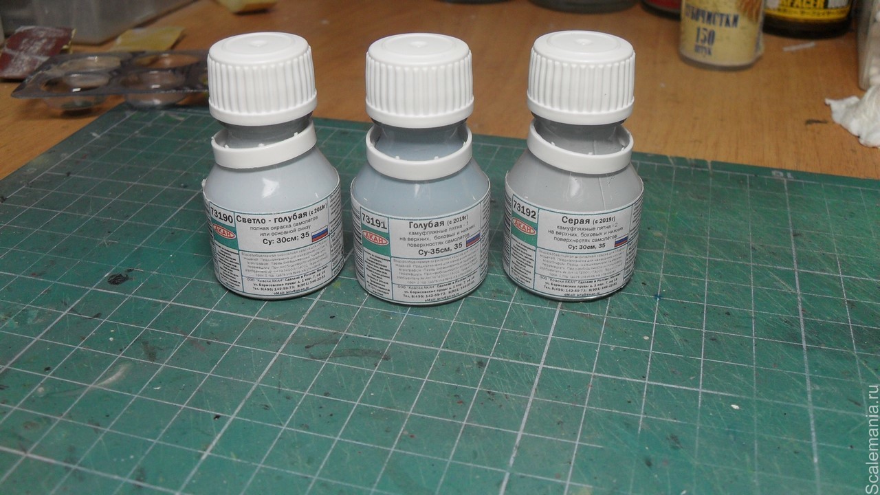

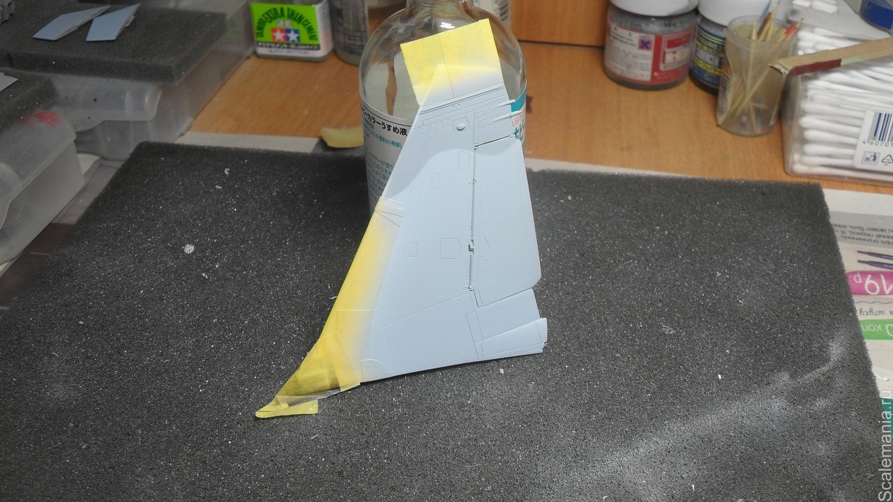

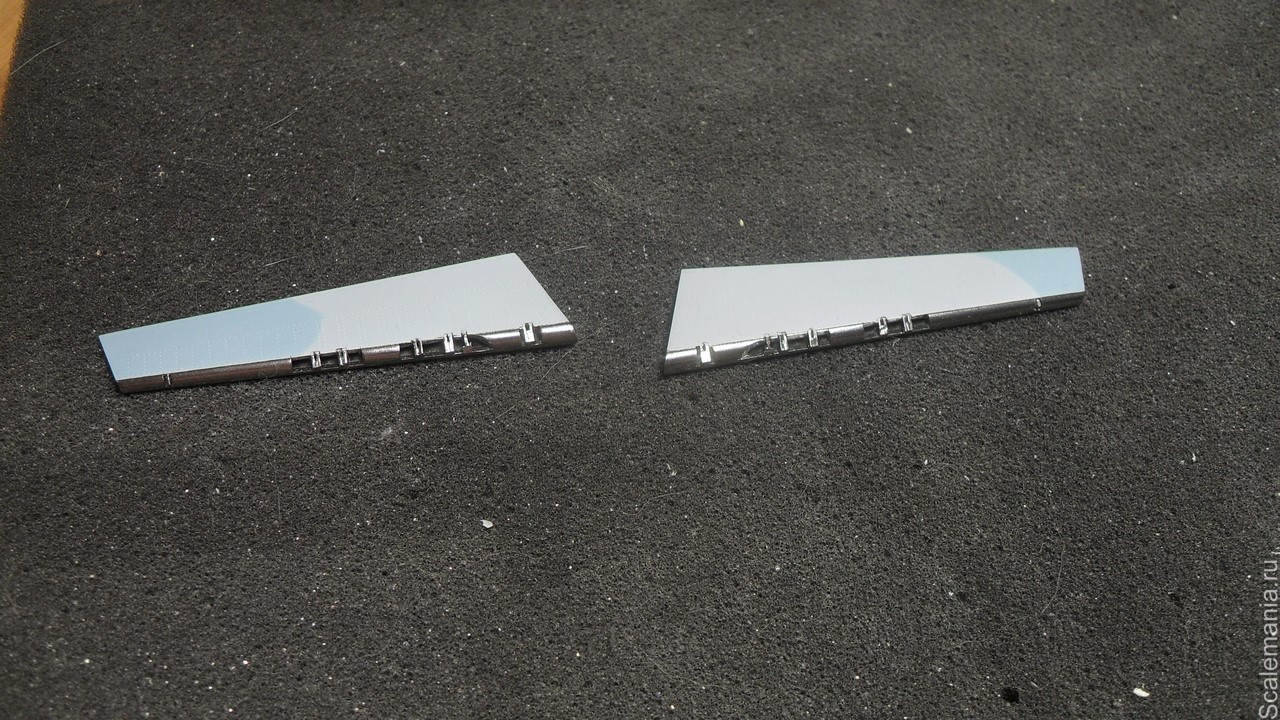

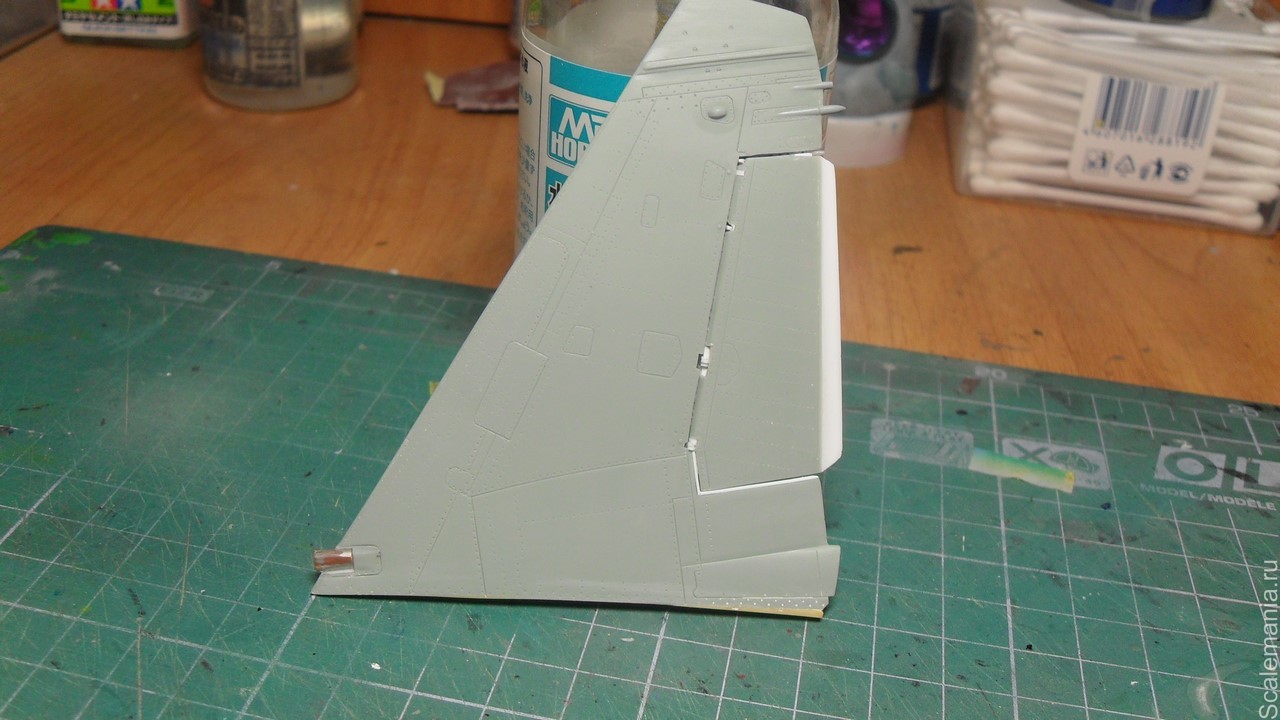

Отработал кили, взял за основу от Академии.Краску использовал Акан. Лампа даёт свет желтизны, при дневном свете вроде цвета совпадают.

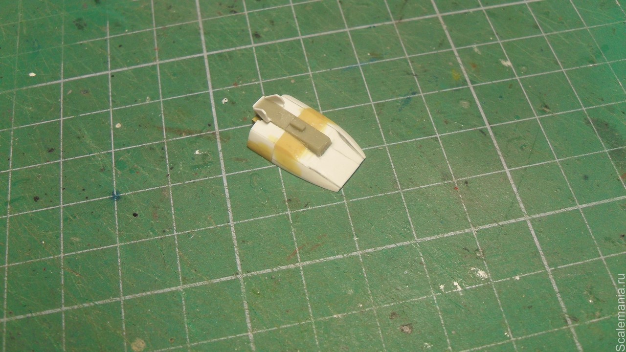

ВЗ, накатал клёпку, сточил боковые площадки под антенны

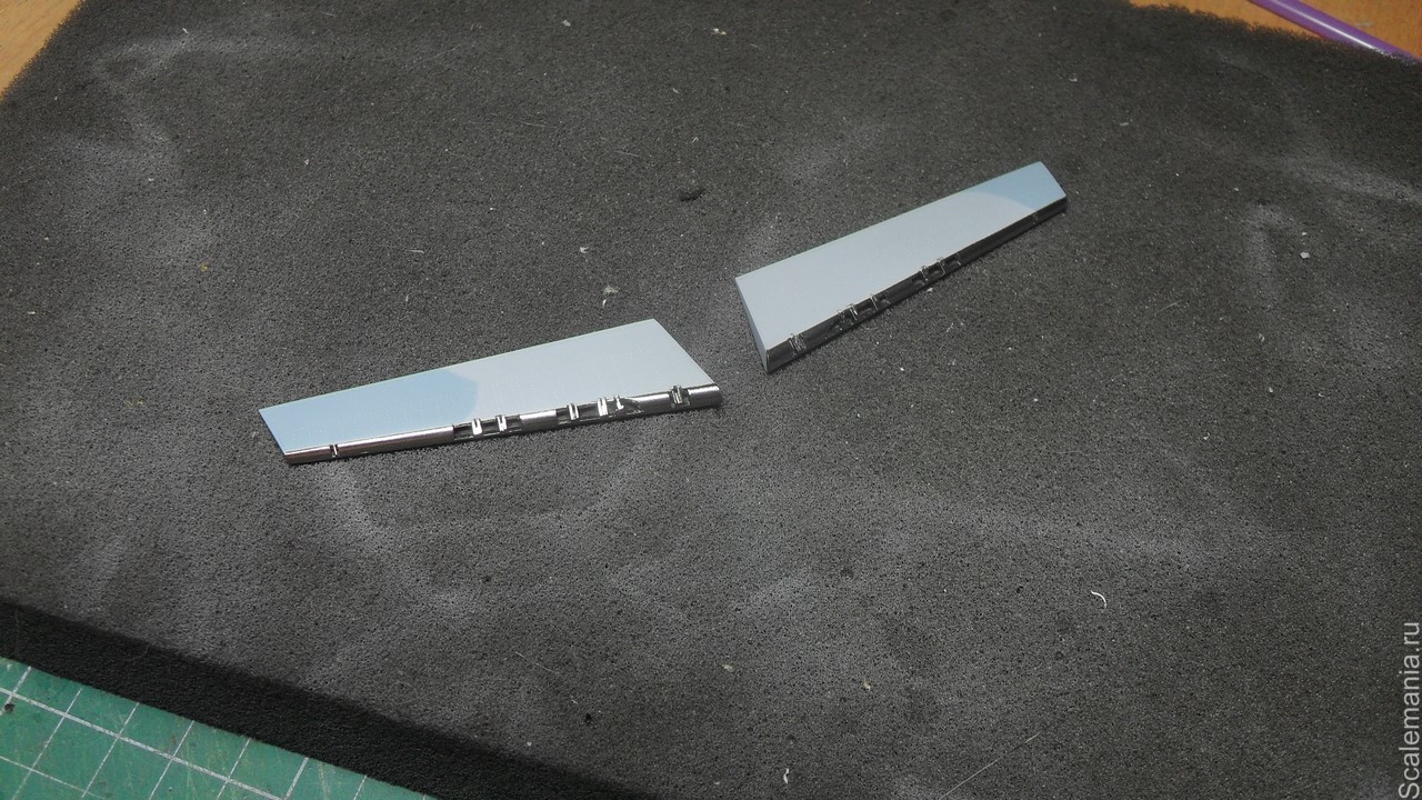

Переделал флапероны т.е. сделал узлы поворота, отработал отклоняемые носки сделал более вытянутыми углы, в наборе были почти прямыми, добавил антенны и расшивку под них

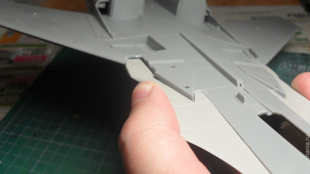

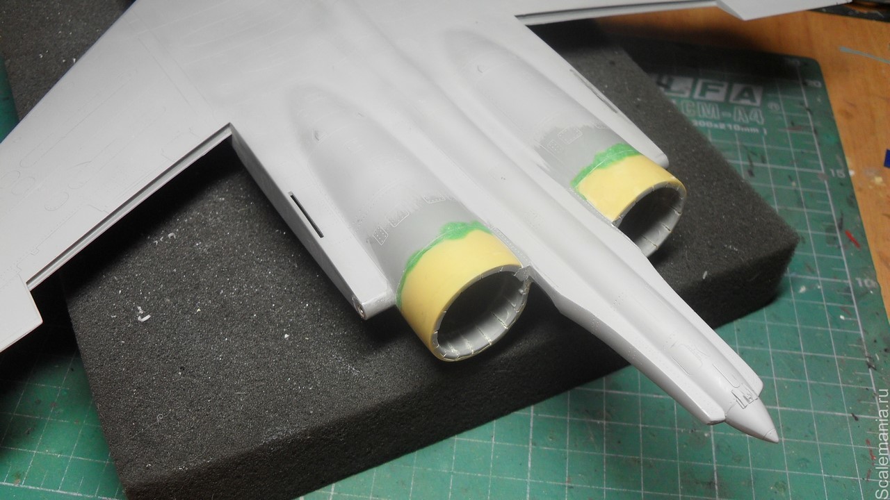

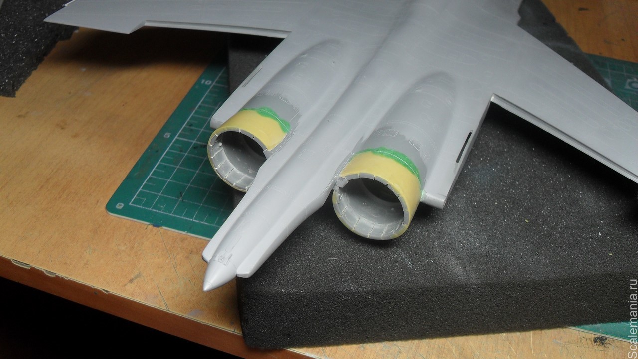

Посадочные места под движки пришлось расширять, путём распиливания и наращивания двухкомпонентной шпаклёвкой, потом шлифовка

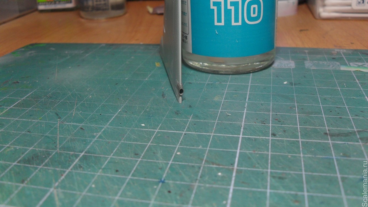

Переделал стабилизаторы, а точнее поворотный узел отсутствовал (он был прямым), пришлось наращивать делать овальным и посадочное место под них на фюзеле тоже переделал, он был тоже прямым, закруглил вставил металлическую гильзу под поворотный шток стабилизатора, который тоже отсутствовал. Стабилизаторы ещё не до конца окрашены, с низу будет окрашен под метал

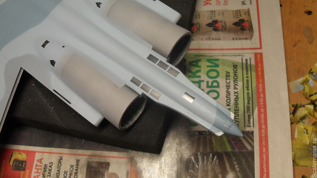

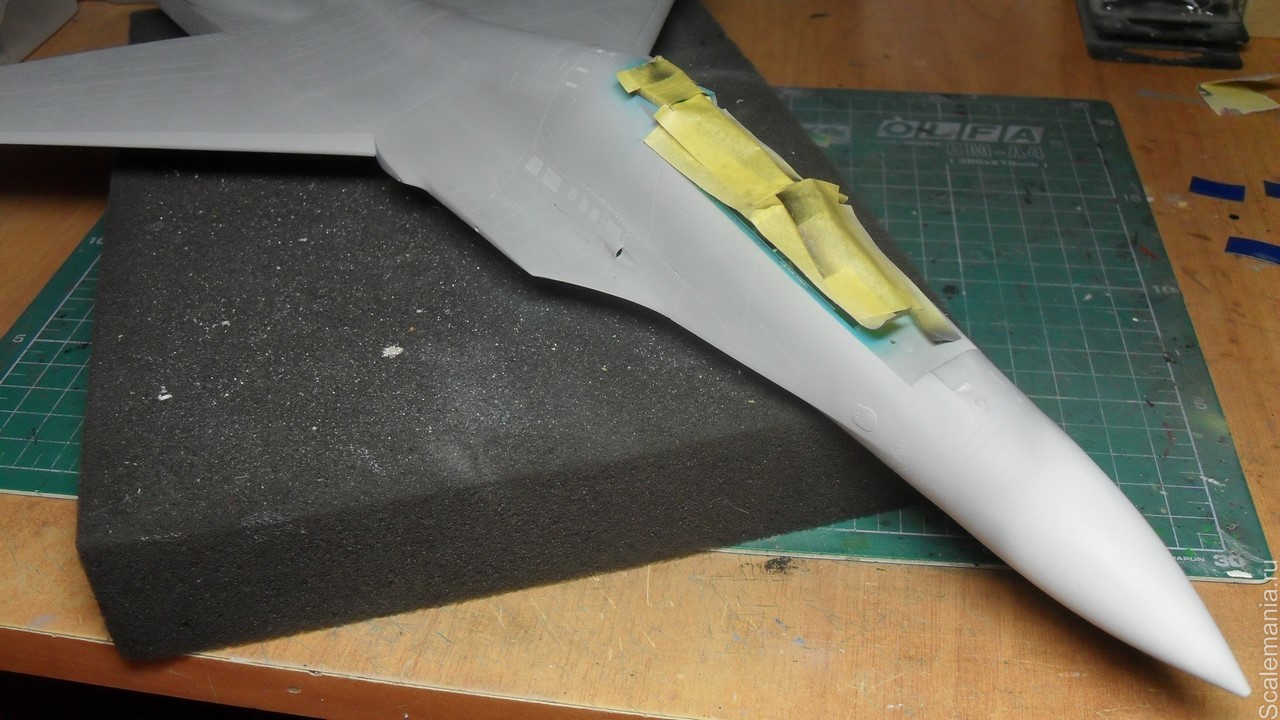

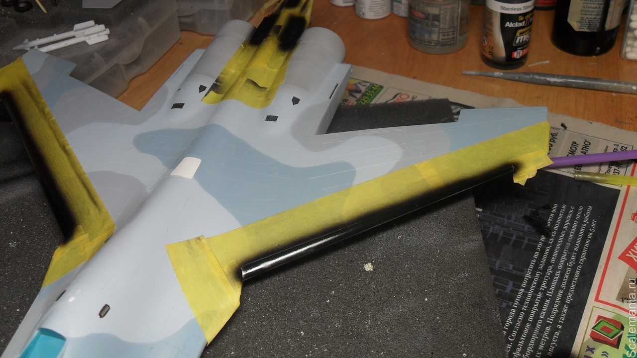

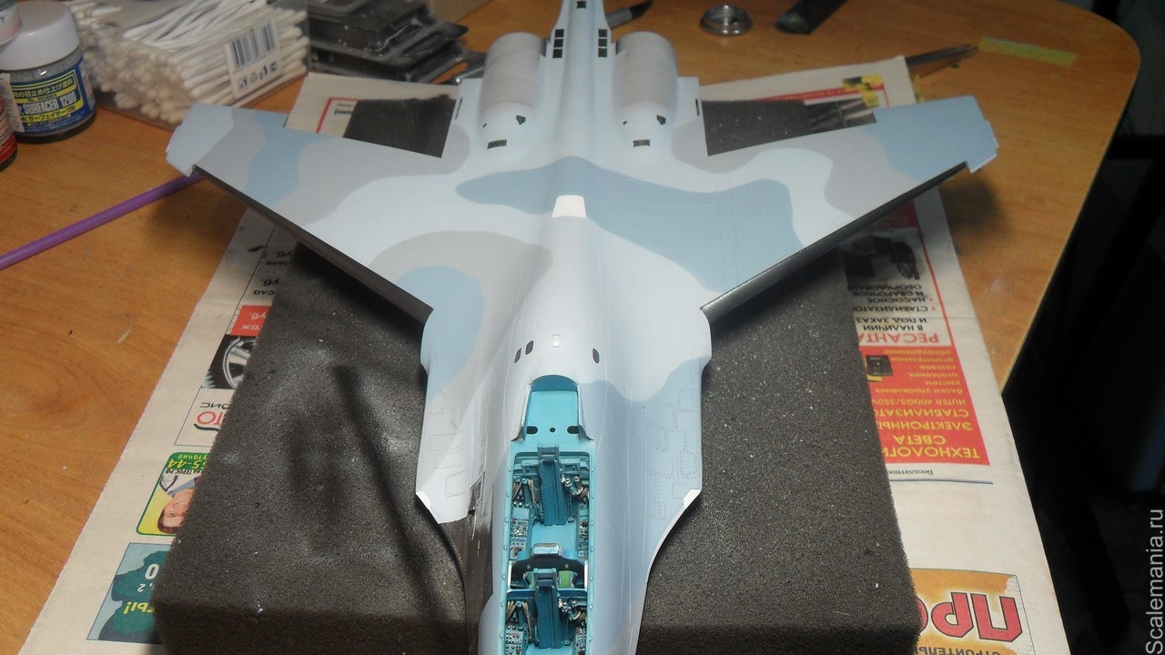

Ну и сама покраска

Серёж, продолжение - супер!
Доработки впечатляют!
