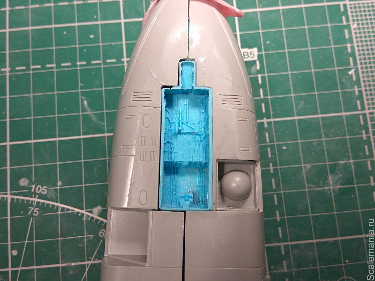

Итак, начал с удаления ниш шасси и отсека вооружения из пластика и примерки вместо них смоляных копий.
S-3B Viking 1/48 Italeri
Ниши основных шасси с отсеком вооружения встают на место совсем не идеально и требуют подгонки. Например, здесь потребуется наращивать тонким пластиком:
С установкой передней проблем пока не заметил, нужно будет только проем в пластике расширить немного:
Кроме того, заметил что створки отсека вооружения короче чем нужно на пару миллиметров что из набора, что из смолы. Видимо буду наращивать по месту, т.к. отсек вооружения будет закрыт. Кстати, о планируемой конфигурации, хочу сделать следующую: шасси выпущены, отсек вооружения закрыт, крылья сложены (но это пока не точно). Примерно как на этой фотографии:

Приклеил смоляные ниши по левому борту, правый будет приклеиваться уже при окончательной сборке половинок фюзеляжа:
S-3B Viking 1/48 Italeri S-3B Viking 1/48 Italeri

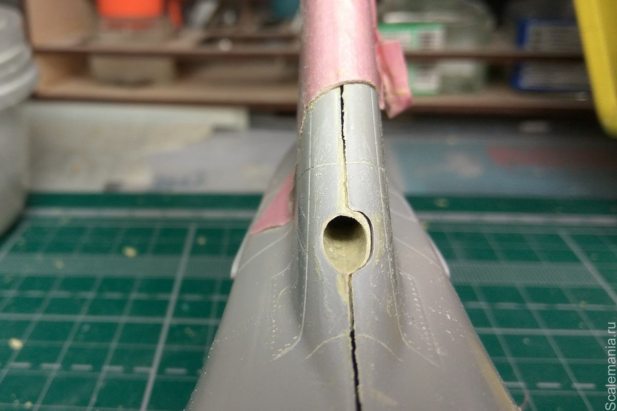

С помощью Miliput заделано отверстие воздухозаборника в передней кромке киля
... и после высыхания проделано новое отверстие
, а было так

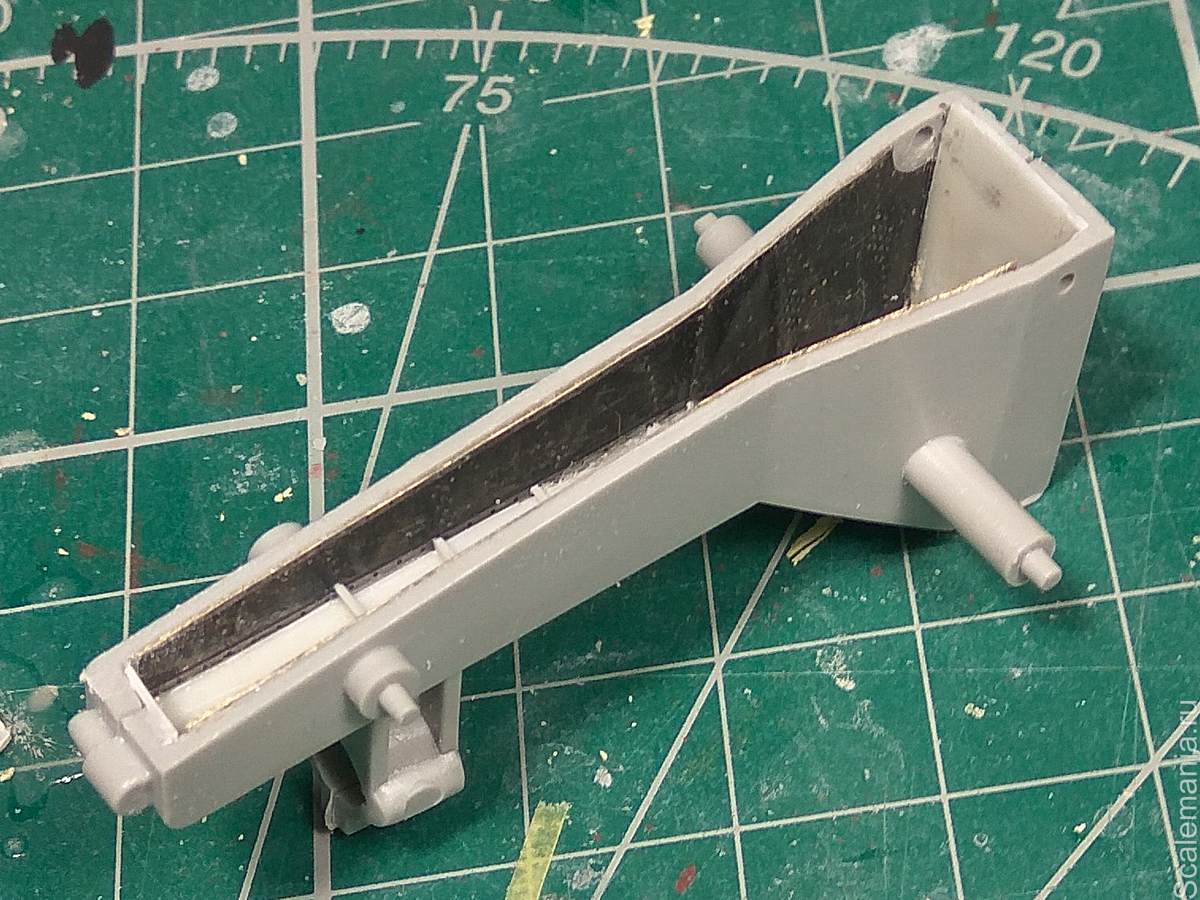

Вчера сделал совсем немного- доработал нишу тормозного гака.
Итал предлагает собрать этот элемент из двух половинок, при этом получается продольный шов, которы трудно обрабатывать изнутри, к тому же толщина поперечных перегородок не масштабная. Поэтому перегородки были срезаны, а стенки немного сточены изнутри.После этого половинки склеены. Доработка заключалась в приклеивании боковых стенок из набора травления Eduard и восстановление плоских поверхностей остальных стенок и силовых перегородок из тонкого полистирола.

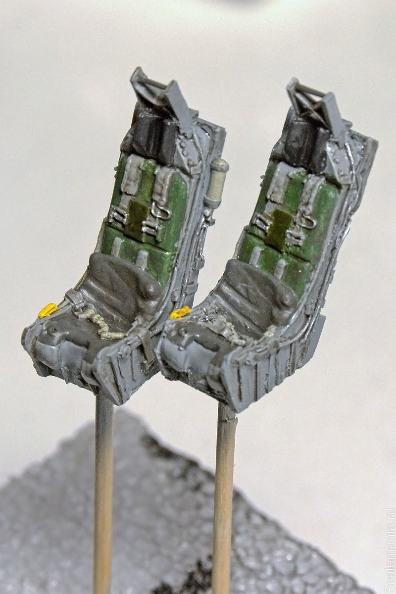

Коль скоро нужно будет склеивать половинки фюзеляжа, да и время появилось, то решил заняться пилотской кабиной
Кресла.
Нужно будет еще добавить ручки катапультирования.

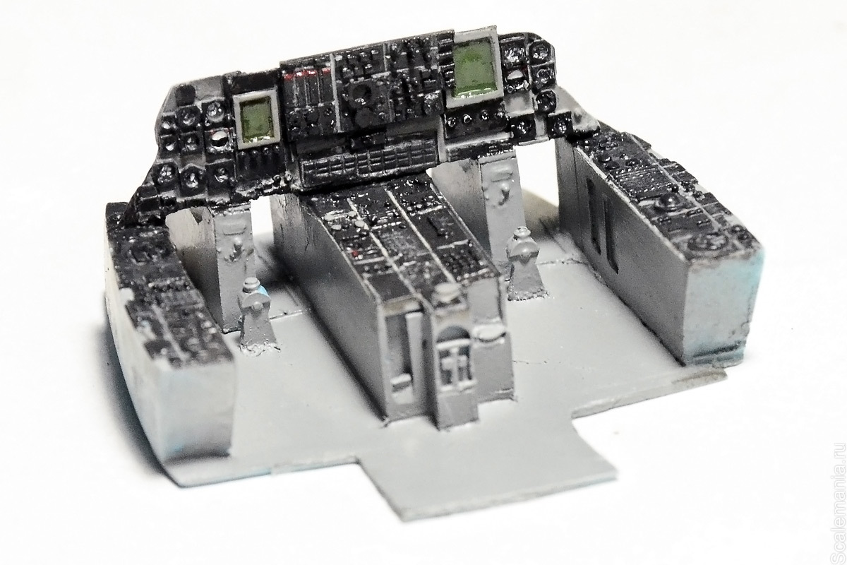

Приборная панель и панели управления.
Тоже еще не закончено.
 Заголовок сообщения: Re: S-3B Viking 1/48 Italeri
СообщениеДобавлено: 09 ноя 2016 00:00
Кресла понравились, Макс, но по моему, ты их чересчур запачкал)))
СообщениеДобавлено: 09 ноя 2016 09:16
Зарегистрирован: 05 май 2016 15:38
Сообщения: 18
На макро видно многое , что обычным глазом не заметишь )))
