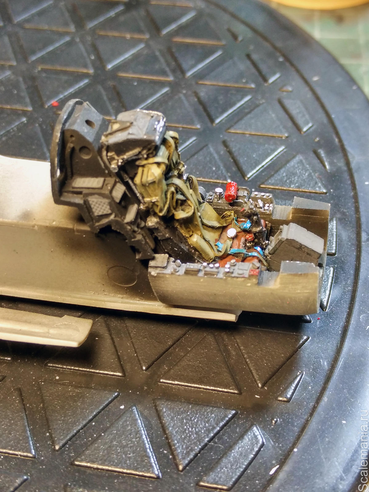

Занялся кабиной. Как говорил выше, не знаю к какому набору ее делали, точно не к этому. Неомега не дают в смоле переднююю нишу, и попытка совмещения деталей смолы и пластика показала, что смоляная кабина шире, и не торопится вставать как надо. Стенку необходимо стачивать, что бы она ушла под гаргрот.
Мучился долго и нудно. Но вроде, спилив порядка 5мм смолы и участок пластика с передней ниши до прозрачного состояния, умудрился поставить на сухую. На следующем мираже, скорее всего элементы смолы буду просто переносить на пластик, а не менять полностью кокпит.

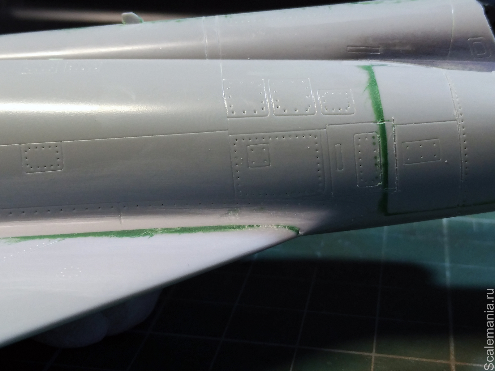

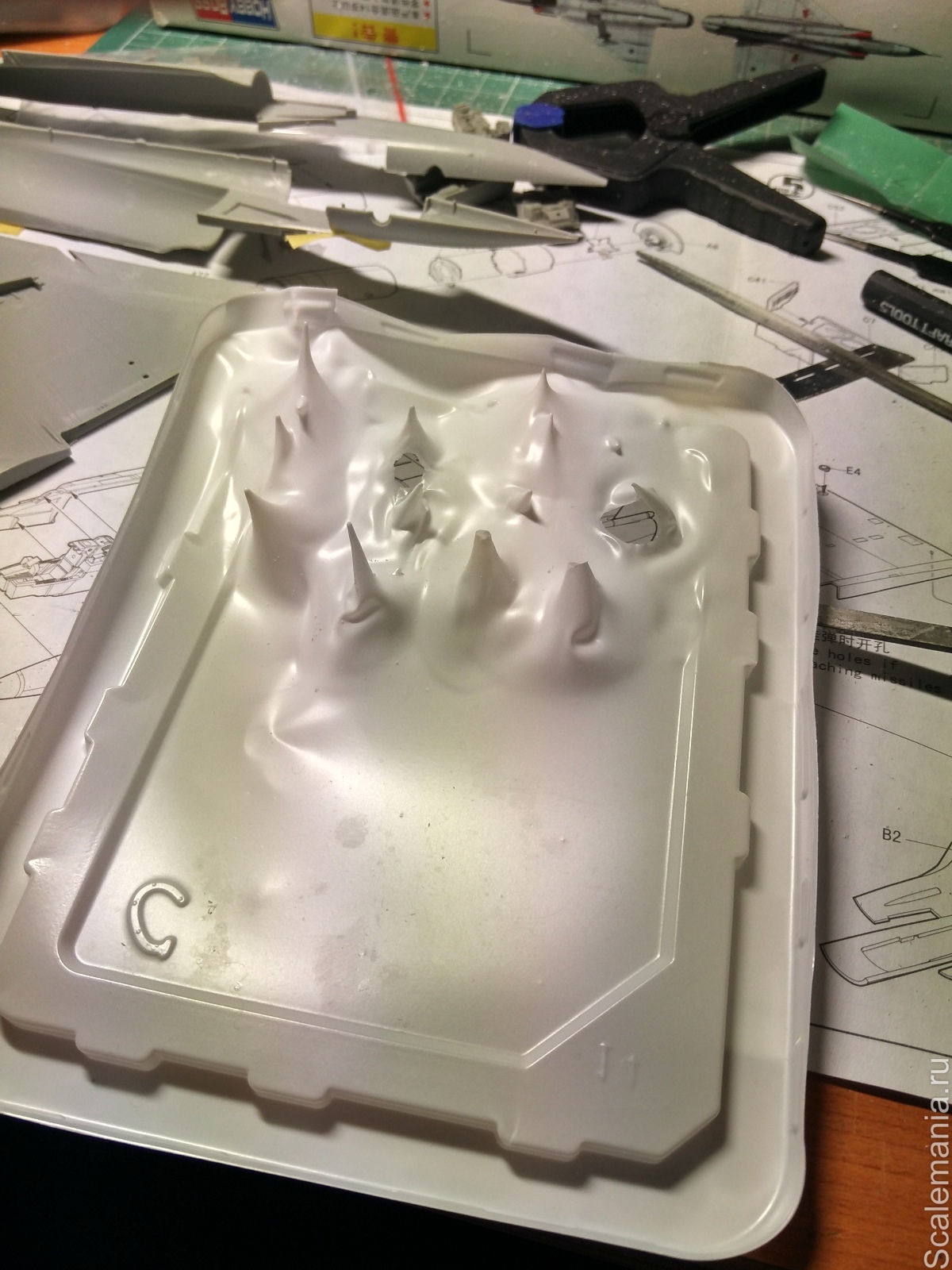

Вернулся к крылу. на нем многочисленные воздухозаборники, на которых ХБ не особо заморачивался.
Используя огонь, зубочистку и крышку от доширака исправил положение.

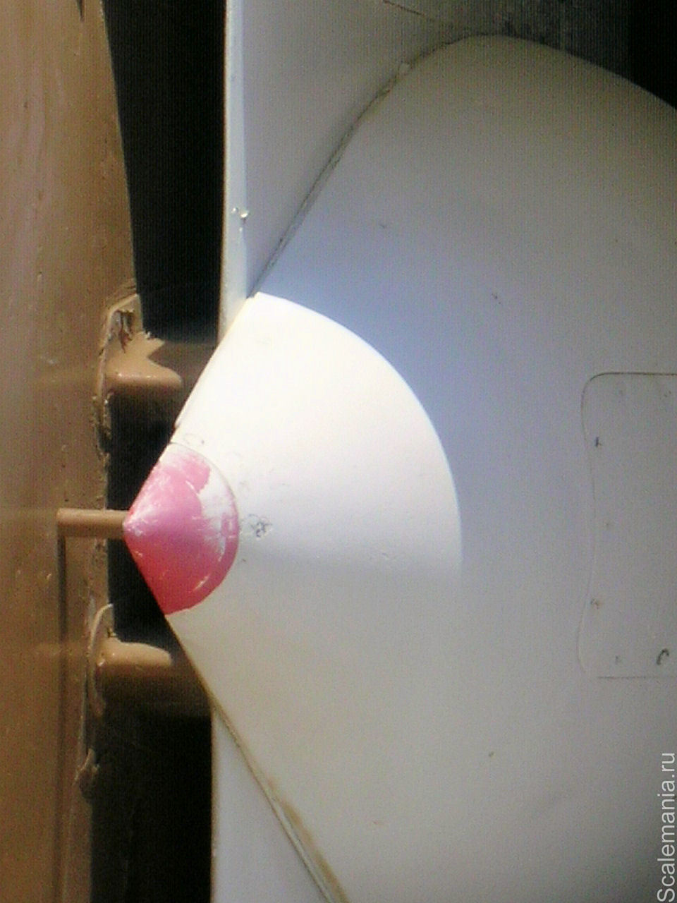

На фотографии виден конус воздухозаборника опирающийся на тонкие элементы крепления. ХБ же дает этот узел готовой отливкой в виде треугольника. Сложностей в исправлении не возникло. Особо выравнивать вклеенный пластик вместо вырезанной выштамповки не стал. "Ножки" - остаток срезанного места крепления конуса. сточил, срезал. что бы потом не подгадывать высоту деталей. Визуально это не разглядеть. Зато теперь хорошо заметен переделанный узел, результатом доволен.

Окрасил кабинет. Не берусь утверждать, что все должно быть окрашено именно так.
Во первых, обнаружил, что неомега, написав на пакетике Mirage IIIC явно промахнулся с приборкой. Вот прямо совсем. Кресло так же вызывает много вопросов.
Как бы там ни было, на этой модели, решил оставить то что имею, последующие дополнять не смолой, а травлом от Эдика, которое точнее и правдивие.
Итак фото процесса окраски "кабины по мотивам":

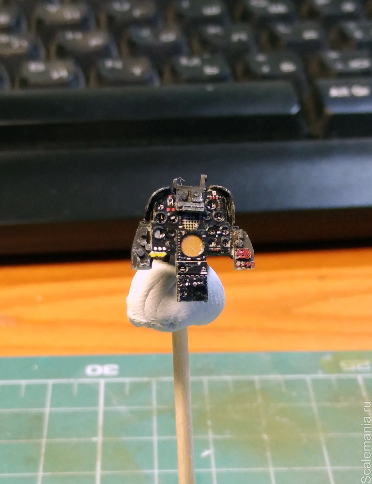

Руки сами схватили травло. Собрал из не той модификации приборки от немеги и нужного травла от Эдика то, что вполне напоминает приборку миража.

Приборка зачетная получилась! Классно! )))
А кабина сама не темновата?

Денис, кабина темноватой кажется из-за обработки фотки.
А так, в первых миражах, она была черной, я даже некоторые детали интерьера красил в темно серый, что бы был объем))
