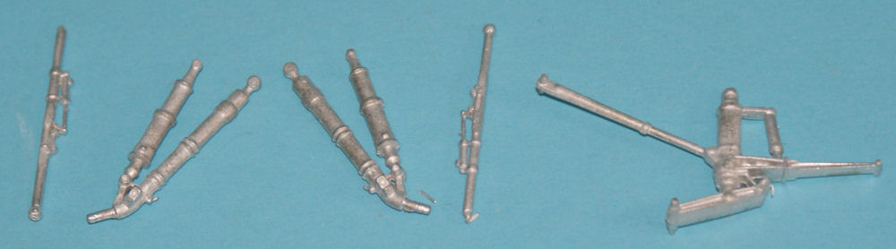

На днях склеил две половинки фюзеляжа, вклеил пилотскую кабину и ощутил , что моделька получится не легкая, т.е. весит не мало. Взвесил, один только фюзеляж тянет на 145 грамм, а еще крылья, двигатели, травленка... В общем, не уверен насчет того, выдержат ли стойки шасси этот вес или может заказать копии из белого металла от SAC ?
S-3B Viking 1/48 Italeri
 Заголовок сообщения: Re: S-3B Viking 1/48 Italeri
СообщениеДобавлено: 22 дек 2016 09:39
Скорей всего ты прав Максим, но из тех стоек что у меня есть из белого металла, мне ничего не нравится. Все замыленное. А родные стойки усилить не получится?
СообщениеДобавлено: 22 дек 2016 09:59
Зарегистрирован: 05 май 2016 15:38
Сообщения: 18
Родные еще не рассматривал не предмет усиления. Надо смотреть и думать. Еще одно проблемное место - крепление самих стоек в нишах шасси. Т.к. ниши смоляные, то обычный клей для полистирола не пойдет, а циакрин на малых поверхностях слаб и хрупок, возможно эпоксидка поможет. Но это все еще впереди. В ближайших планах закончить с фюзеляжем- шпаклевка, шлифовка, восстановление и нарезание новой расшивки.
