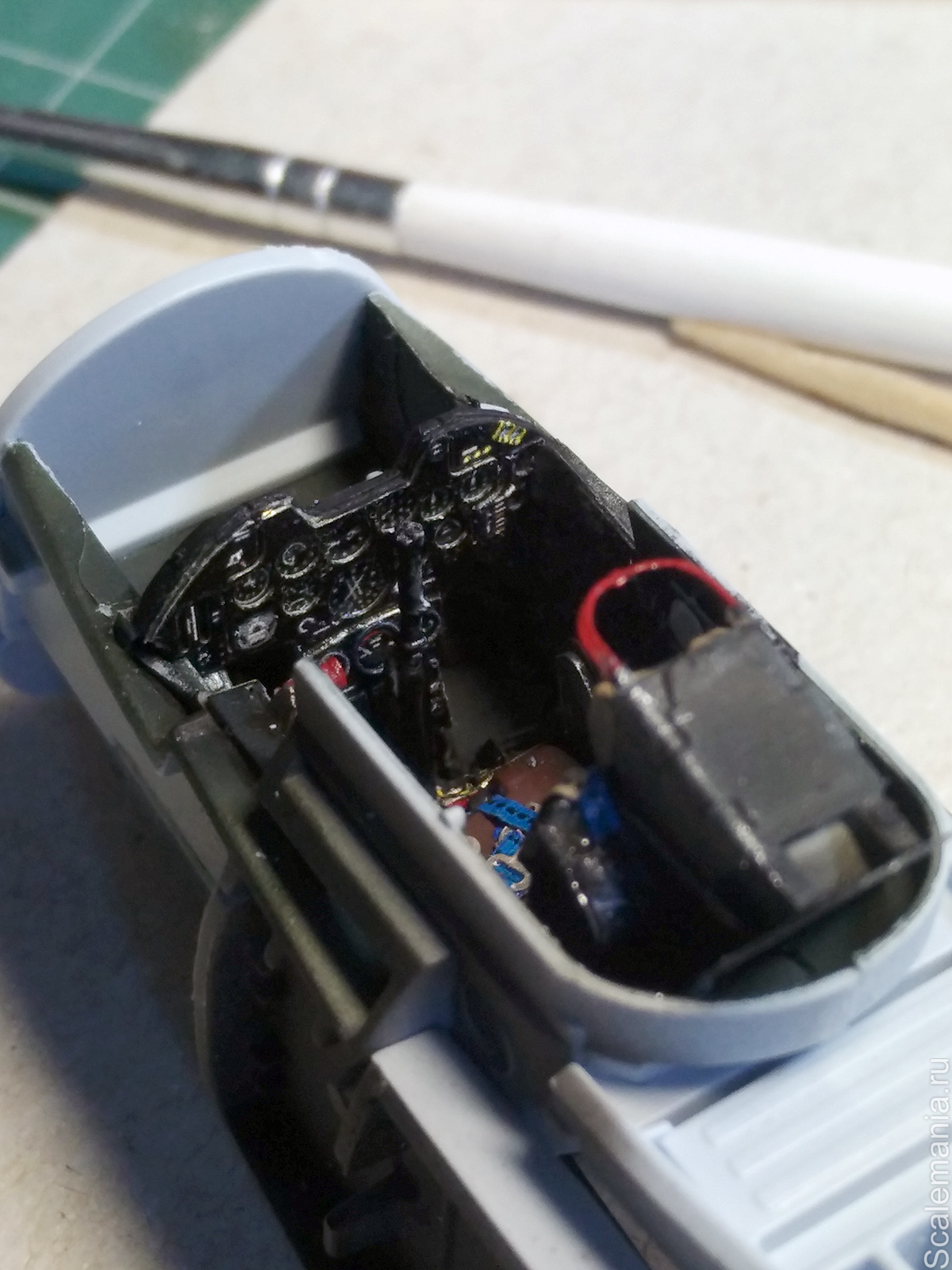

Увидев на фотографии в журнале Meteor в Израильском варианте загорелся. Больше трех лет вынашивал планы по покупке. Выбор был не очень, или смола от кого то там за нереальные деньги, или старый, раритетный набор с дровами за почти такие же деньги.
Набрался терпения и дождался выхода модели от Airfix. У нас в магазинах этой модели нет, вез друг из Киева.
Gloster Meteor F.8 IAF 1/48 AIRFIX Готово

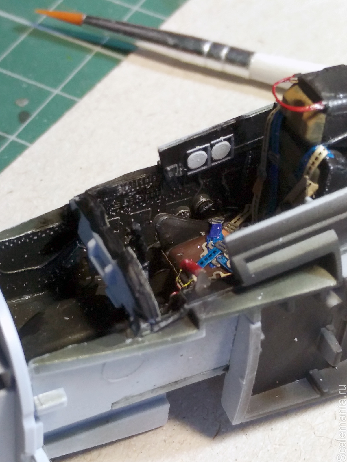

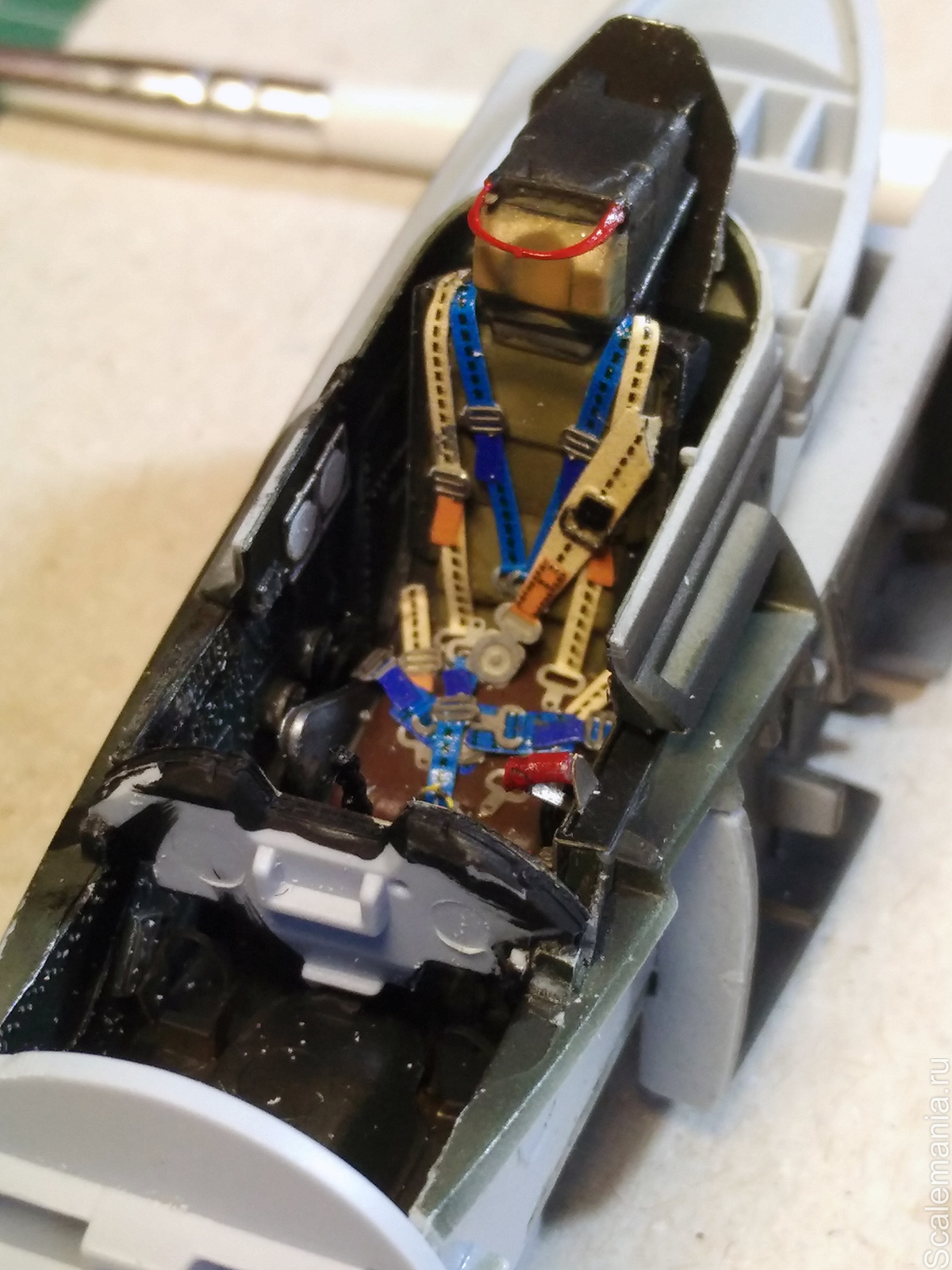

Изучив материалы и переговорив с компетентными коллегами пришел к выводу, что модель перепиливать не нужно. И первоначальный рывок был направлен на сборку самолета чисто из коробки. Поковыряв кабину не выдержал. Слишком скромно и упрощенно. Не смотря на высокое качество литья, хорошую стыкуемость деталей заказал травло в кабину и маски от Eduard. Декали не искал и не покупал. Обойдусь своими запасами.
Пока что не определился с прототипом. Время еще есть.
Начал фотографировать не сразу, стройку открыл с запозданием, поэтому несколько фото процесса сборки кабины и потом ее украшения травлом. На украшательство ушло почти 5 часов времени. Зрение уже не то, из козырька с линзами не вылазил, за что на следующее утро получил первоклассную головную боль. Модель строится параллельно с Миражом. Тем более, что в той стройке перерыв, в связи с поиском необходимых комплектующих.
Gloster Meteor F.8 IAF 1/48 AIRFIX Готово Gloster Meteor F.8 IAF 1/48 AIRFIX Готово Gloster Meteor F.8 IAF 1/48 AIRFIX Готово Gloster Meteor F.8 IAF 1/48 AIRFIX Готово Gloster Meteor F.8 IAF 1/48 AIRFIX Готово Gloster Meteor F.8 IAF 1/48 AIRFIX Готово Gloster Meteor F.8 IAF 1/48 AIRFIX Готово Gloster Meteor F.8 IAF 1/48 AIRFIX Готово Gloster Meteor F.8 IAF 1/48 AIRFIX Готово Gloster Meteor F.8 IAF 1/48 AIRFIX Готово Gloster Meteor F.8 IAF 1/48 AIRFIX Готово
Вчера вечером руки добрались до двигателей. совсем простенько. то что делает Eduard вроде выглядит красиво, но если сравнивать с двигателем который реально стоял на этих машинках - совсем не то.
Пока не определился, оставлять капот хотя бы одного двигателя открытым, но не упустил возможность поэксперементировать с окраской реактивных движков.
На фото видны какие краски и цвета.
Возможно, добавлю проводки, как только буду уверен в том, что нашел фото нужной модификации двигателя.
Так что коллег, кто знает прошу помочь - подсказать или исправить. Пока что нашел несколько фотографий, кажется, что двигатель тот.

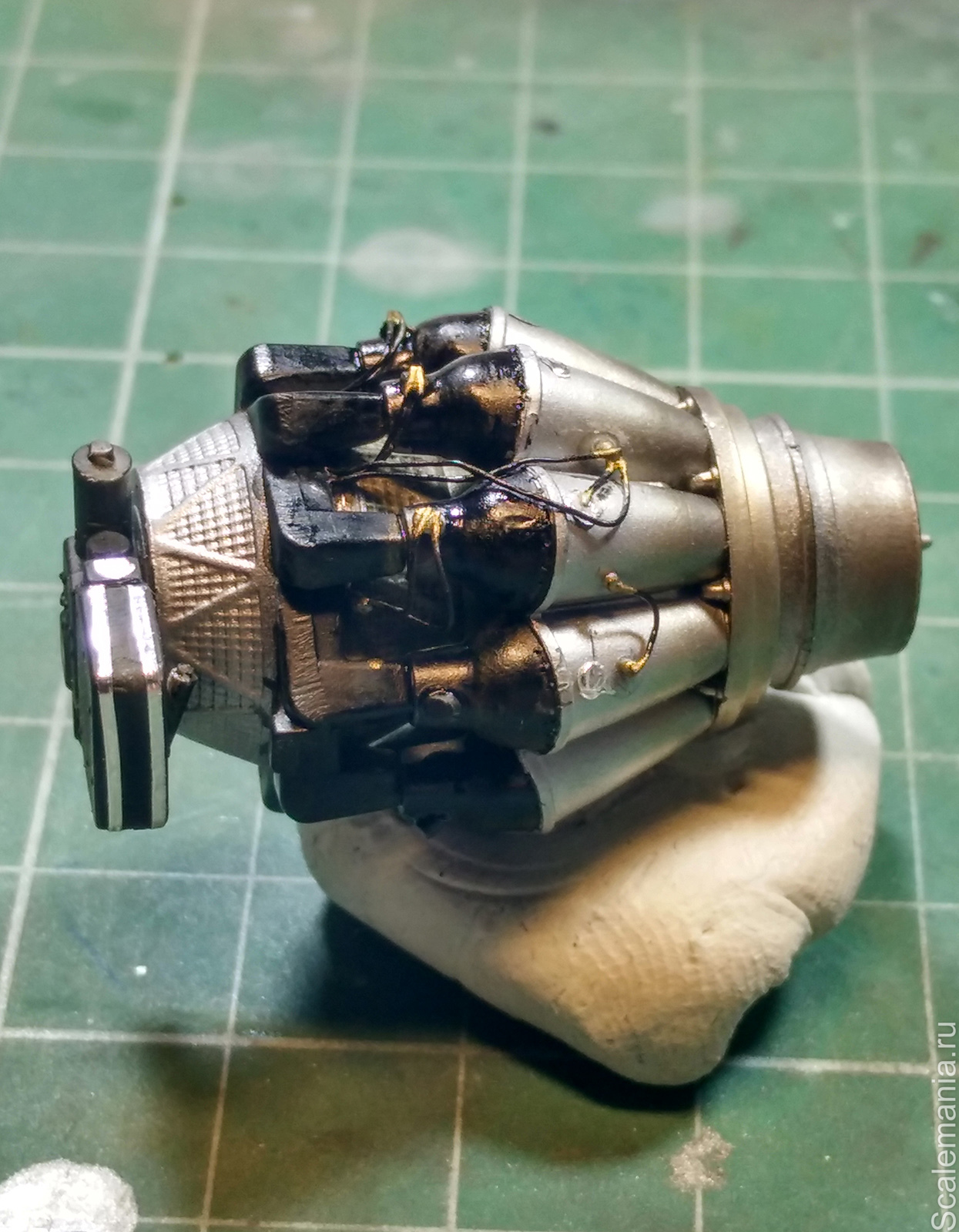

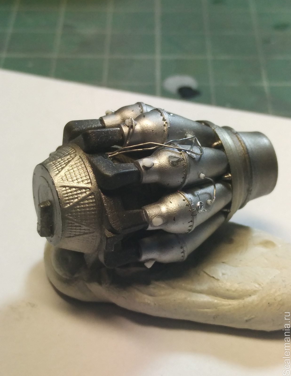

Вечером засел за двигатели.
Решил добавить деталей на двигатель. Ориентировался на найденные фото в сети.
Полностью переделка не планируется, поэтому упрощенность некоторых элементов допускаю. Осталось добавить немного магистралей и силовых линий. Для детализации использую пока что пластик - части литника и круглые прутики разного диаметра.

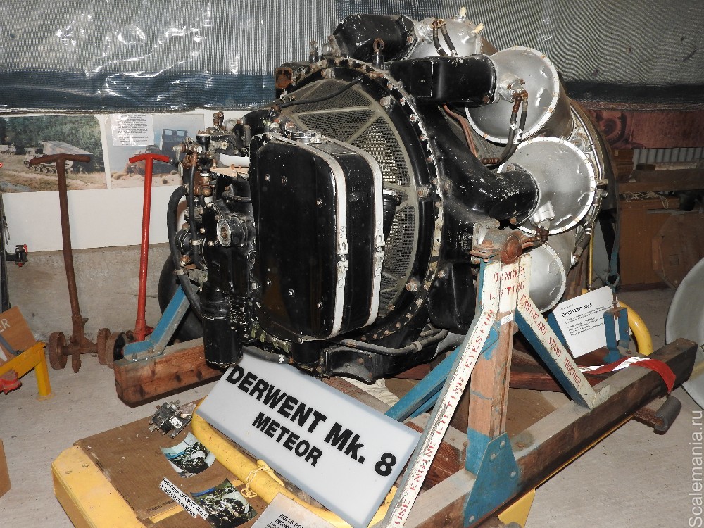

все же я немного ошибся в поиске фотографий двигателя.
мне нужны были фото Rolls Royce Derwent Mk.8

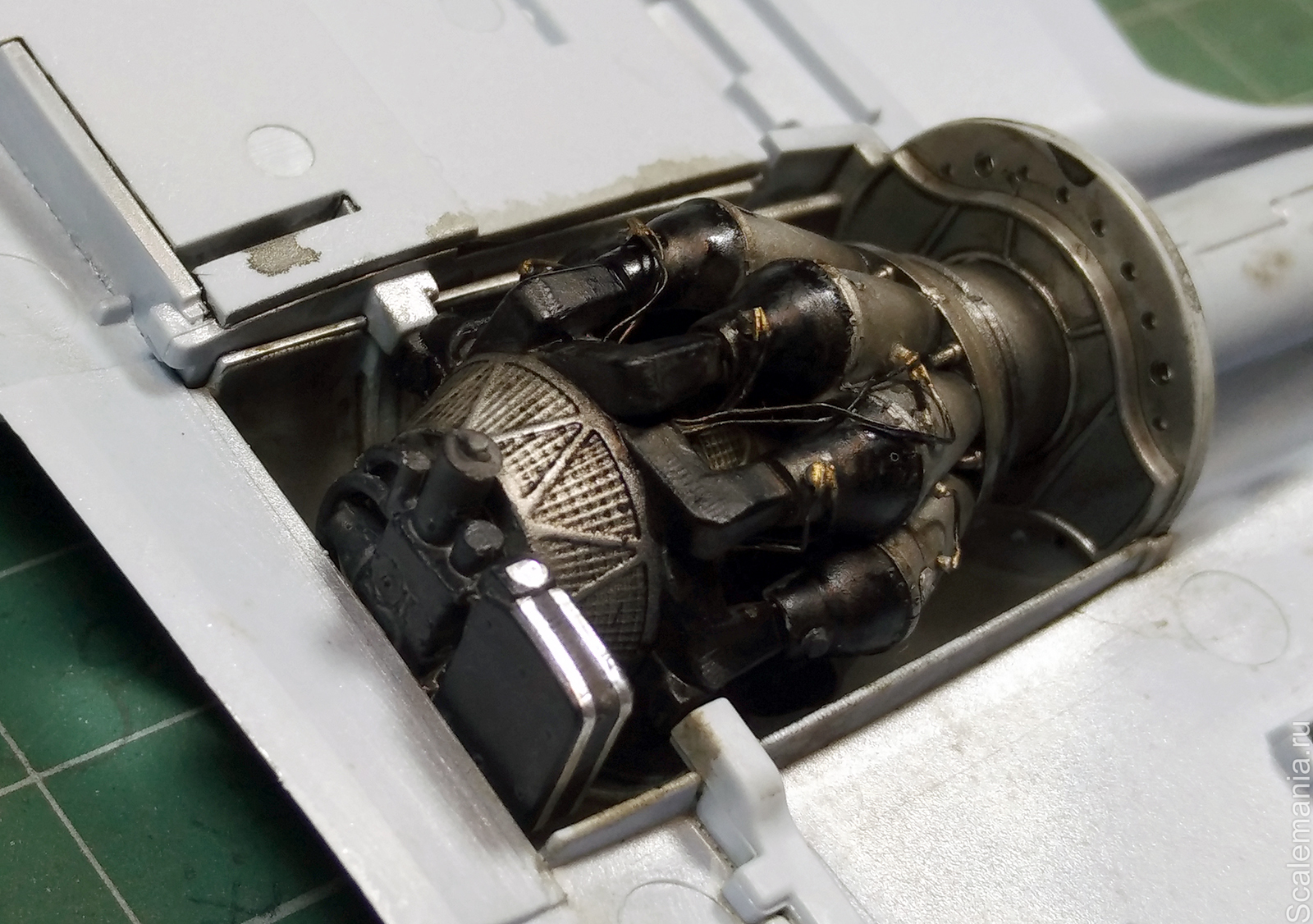

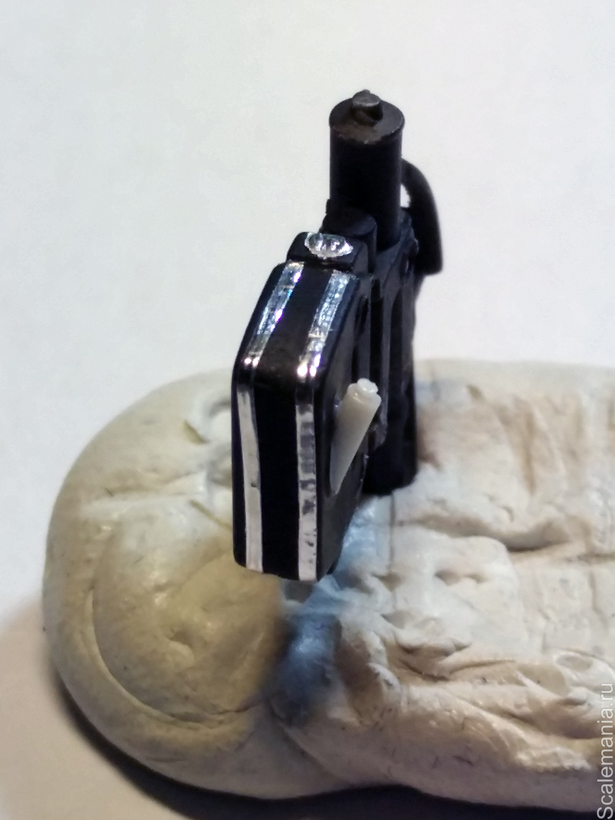

Все же решил оставить открытым один капот на двигателе.
Деталировке подверглись только тот участок, который будет виден.
В ход пошли фольга, оловянная проволока, пластик.
На бачке выполнил стяжные ленты и исправил горловину. Добавил проводки на двигателе, по крайней мере ту, что видно на фотографиях. Немного подкрасил, как на фото, но не применял никаких жидкостей для эффектов. жду пока все как следует высохнет. Сделал примерку по месту.

С двигателем закончил.
Для оживления использовал смывки от АК №№2032 и 2033
Примерка насухо.

Движки получились отменные.
 Заголовок сообщения: Re: Gloster Meteor F.8 IAF 1/48 AIRFIX
СообщениеДобавлено: 01 авг 2016 22:36
Ага!!! Полностью поддерживаю! Движки суперские! Вадим! Ты - молодец! )))

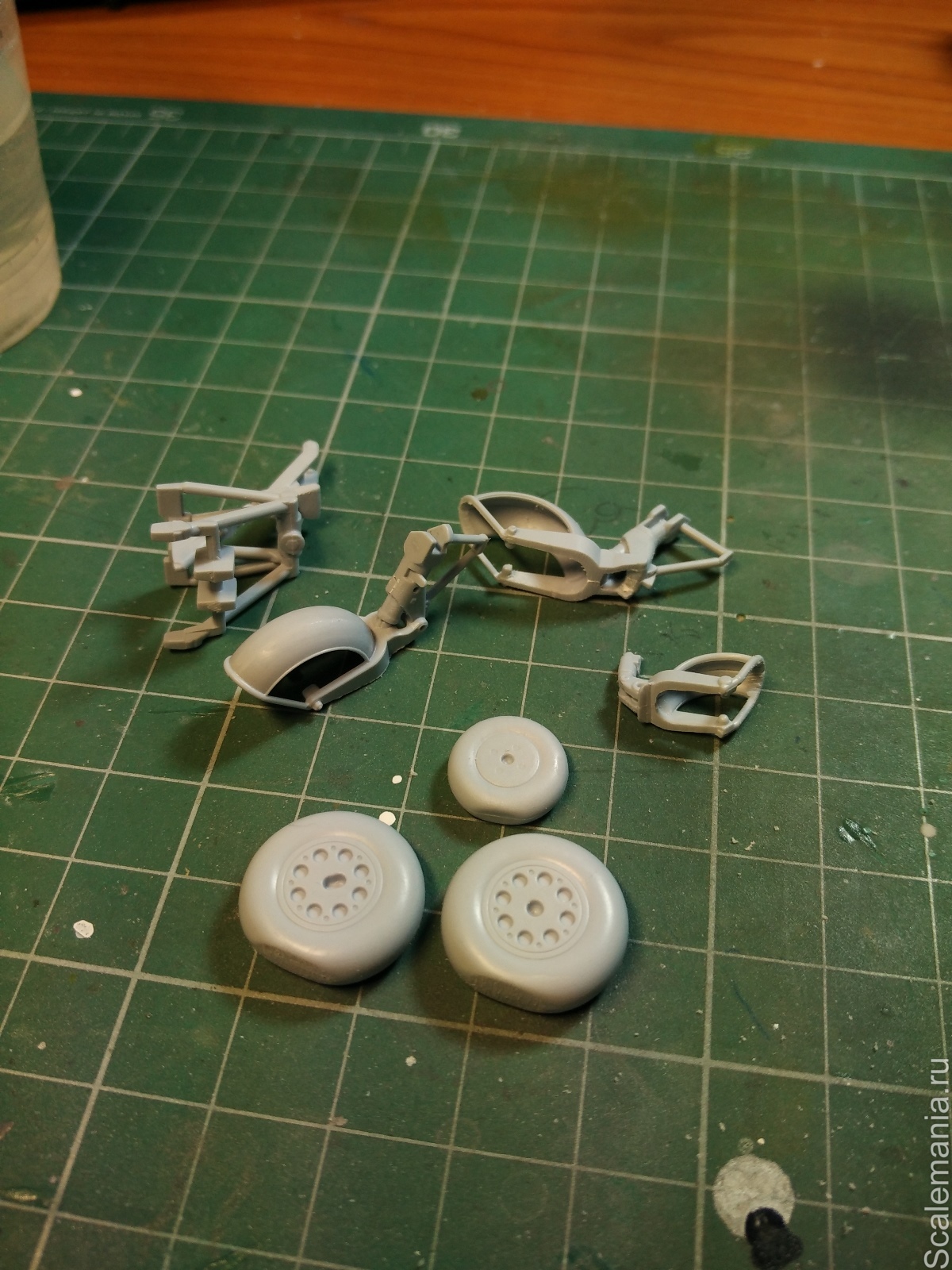

Собраны элементы стоек, склеены колеса. Швы от прессформ и следы склейки убраны.

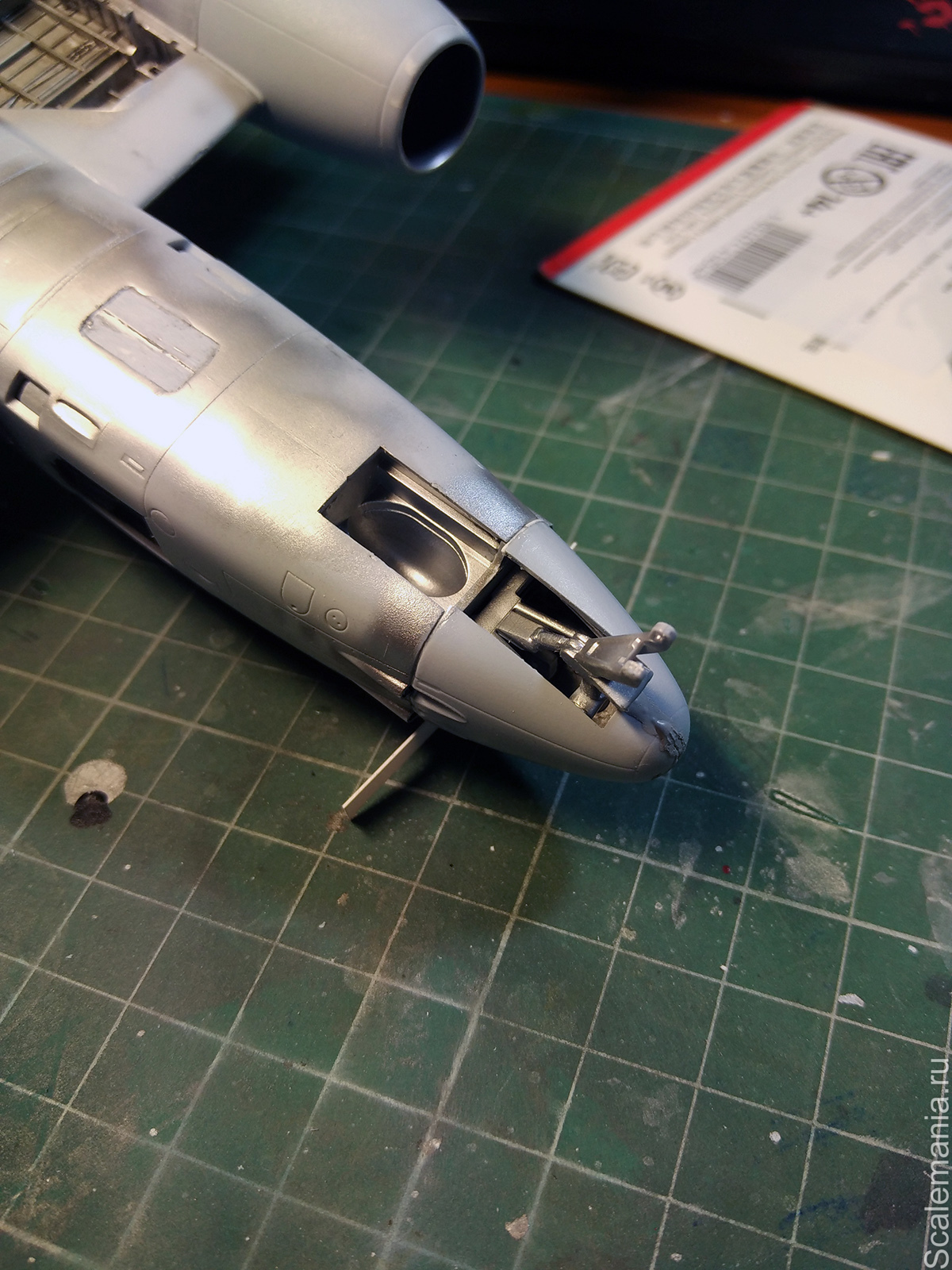

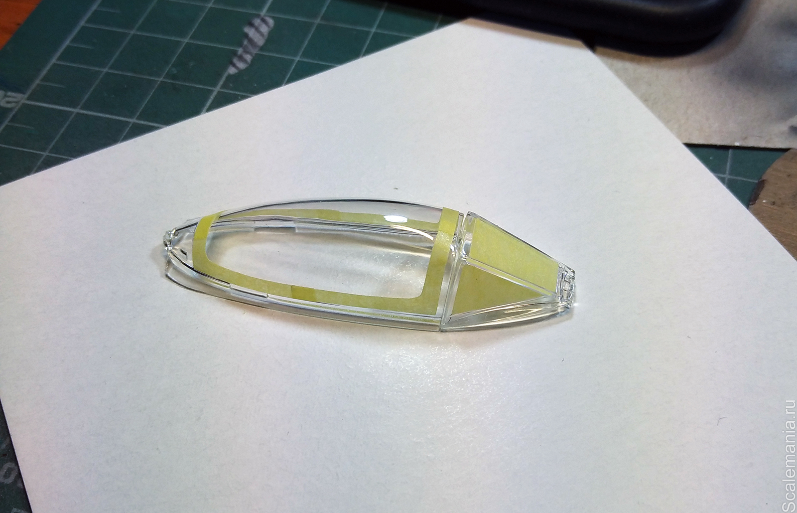

Пару дней назад собрал носовую часть, поставил лобовой фонарь на место. Огорчился увидев смещение и щель в верхней части носового обтекателя. Пришлось лечить пластиком, шпаклевкой и несколькоми часами выравнивания поверхности, в том числе по всей модели. На фотографиях видно, что проверочное надутие металликом вскрыло дурацкую шероховатость поверхностей при литье. мелко шкуркой пришлось выравнивать пластик.
Немного шпаклевки, полировка и задул черным грунтом. Хотя на фотографии он не черный. Затем выравнивание шкуркой.
После полировочных работ на грунт нанесена черная глянцевая база под металлики.

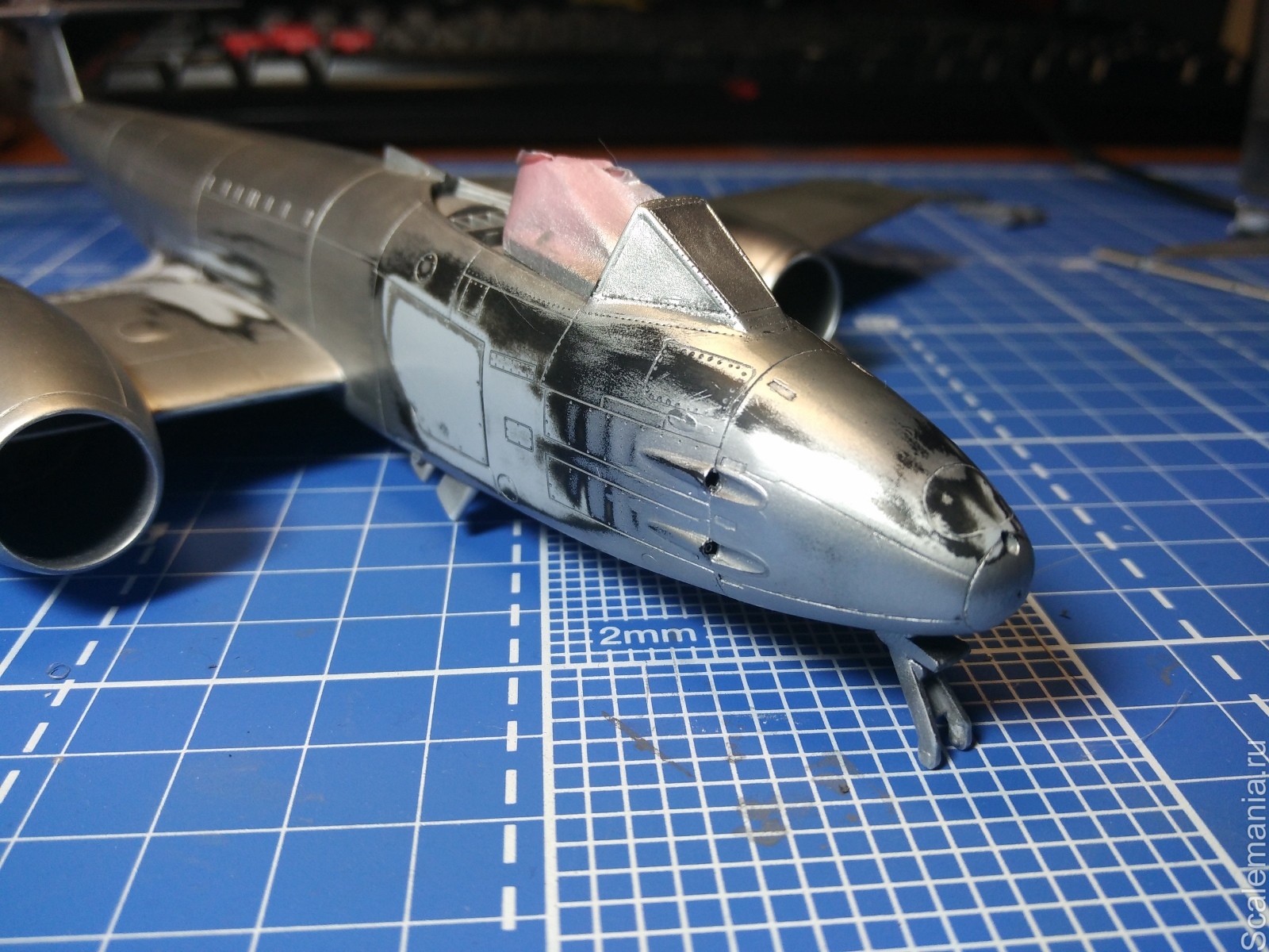

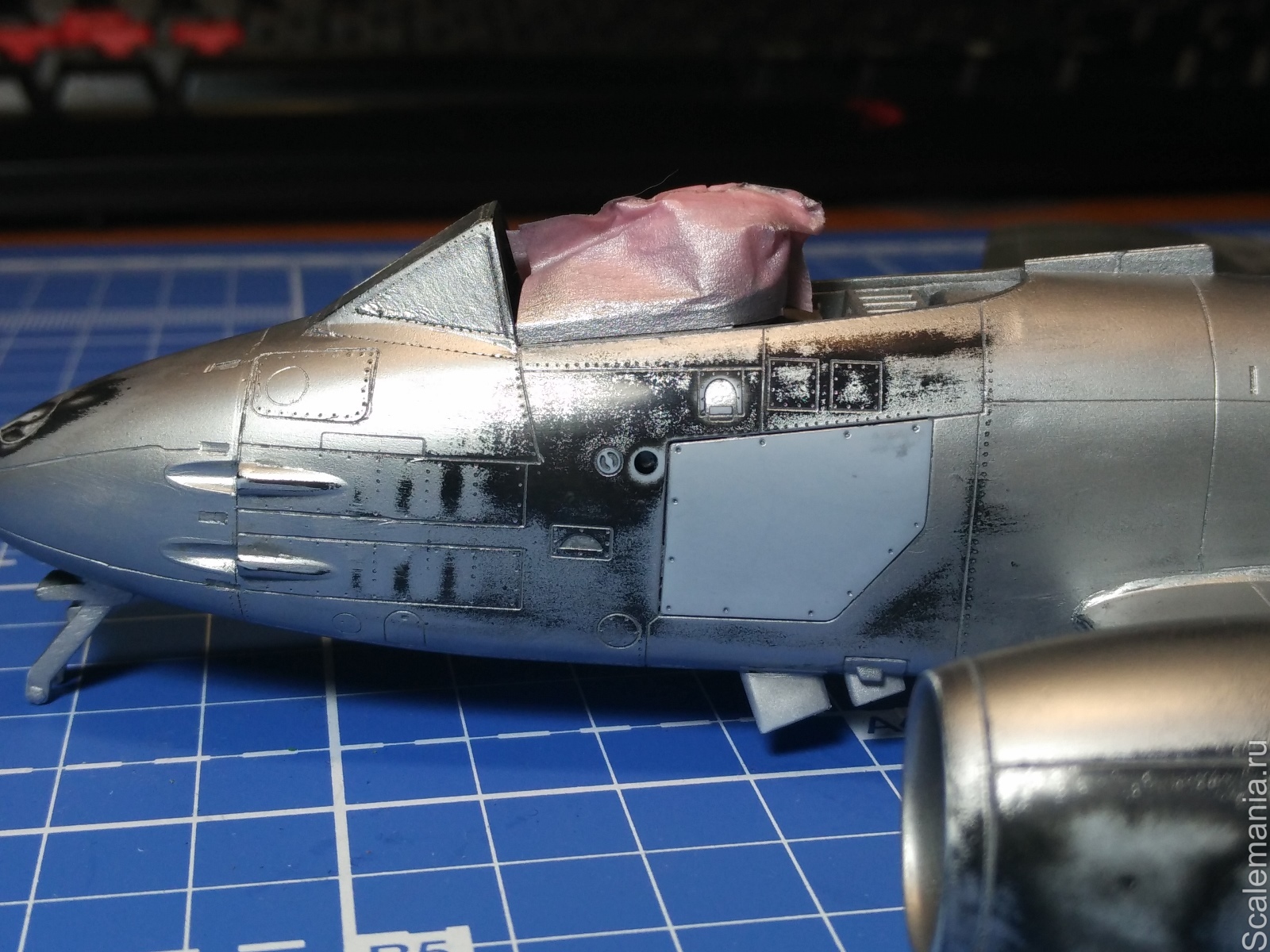

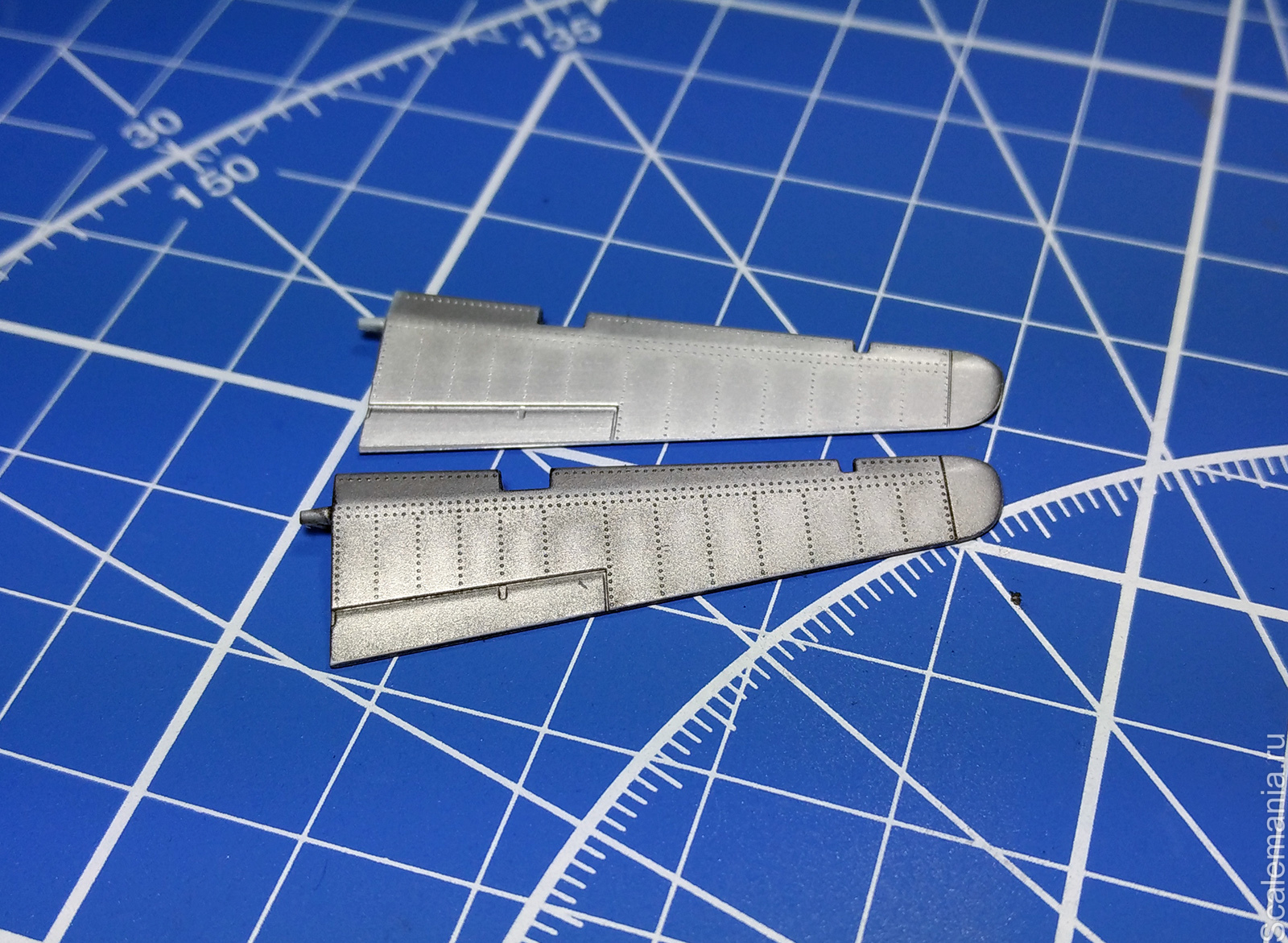

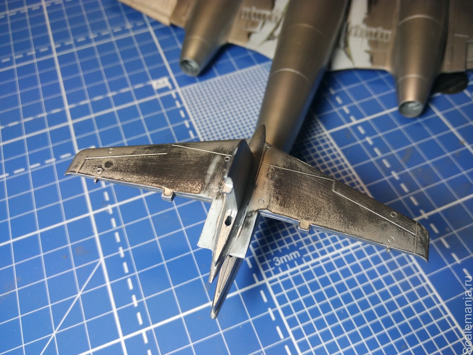

Еще осенью модель была задута металликом.
внимание было переключено на другие проекты, на днях вернулся к стройке.
По прошествии времени, шпаклевка дала достаточно заметную усадку.
Пришлось немного шаманить и исправлять. К тому же, решил избавится от дурацкой апельсиновой корки, в местах, где недостаточно усердно убирал ее в прошлый раз.
Досталось и закрылкам и хвостовому оперению. как мне показалось, краска легла странной шагренью. пришлось устранять тряпочкой.
на стойках так же проявились следы стыка.
СообщениеДобавлено: 16 дек 2016 20:25

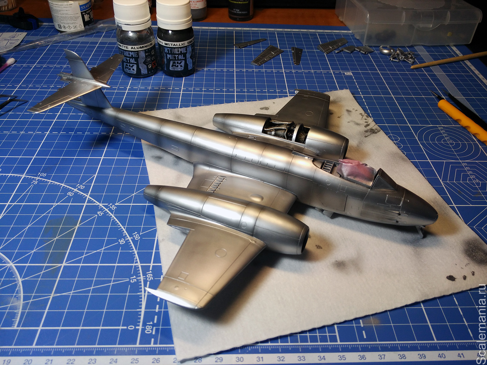

Задул металликом для проверки поверхности..
В принципе, то что я исправлял - устроило.
Поэтому не стал откладывать в долгий ящик дальнейшие работы. прошелся по швам metallic smoke от extrime АК(671). Новый для меня оттенок, интересный.
Получилось необычненько. Как smoke от тамии, но не коричневого цвета. Дул тонким факелом и буквально 1,5-2 прохода. Думаю, последующие смывки придадут больший объем и смотрибельности.

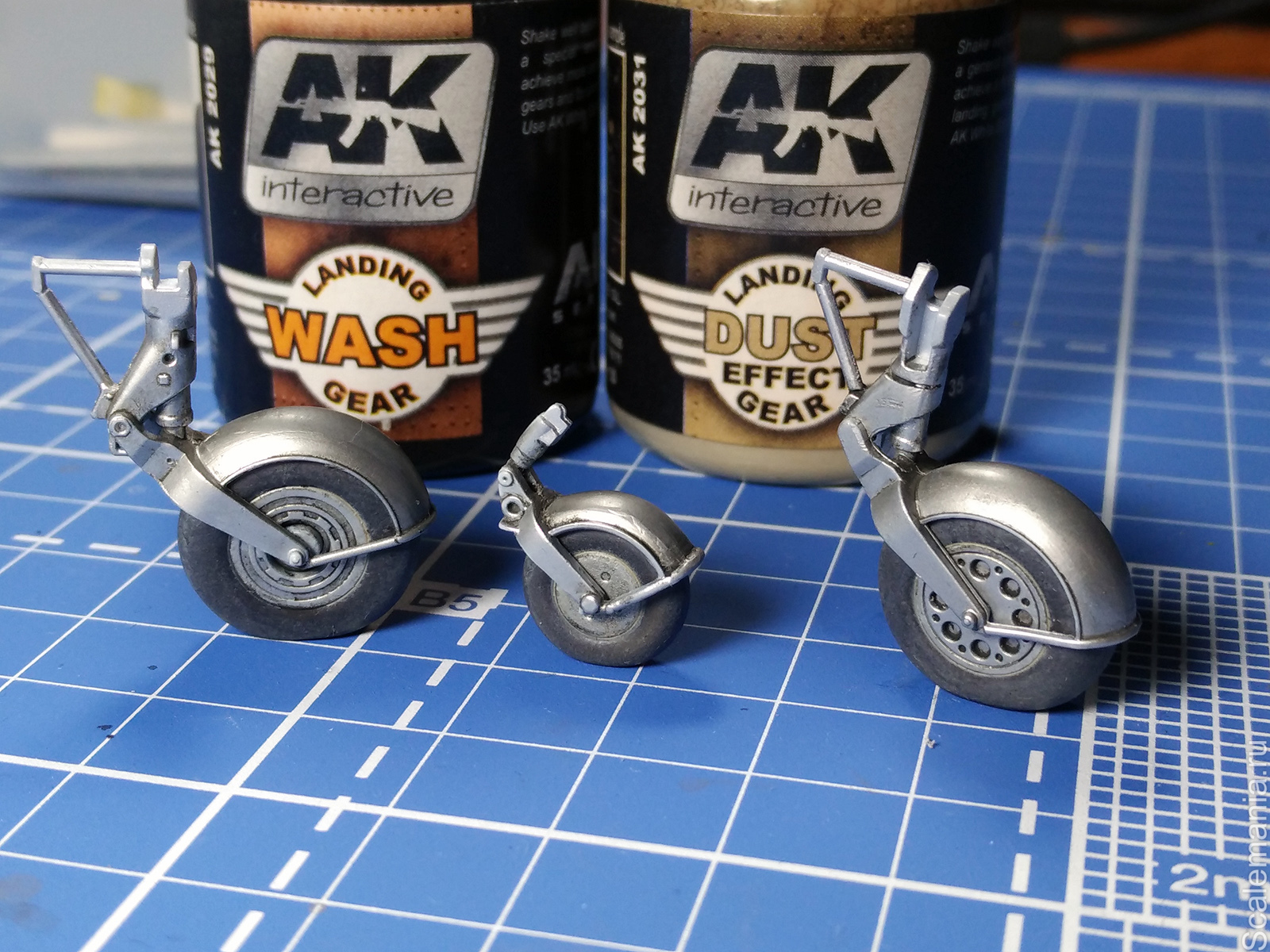

Какое то время потратил на пачканье колес и стоек.
очень мне нравятся эти две бутылочки.

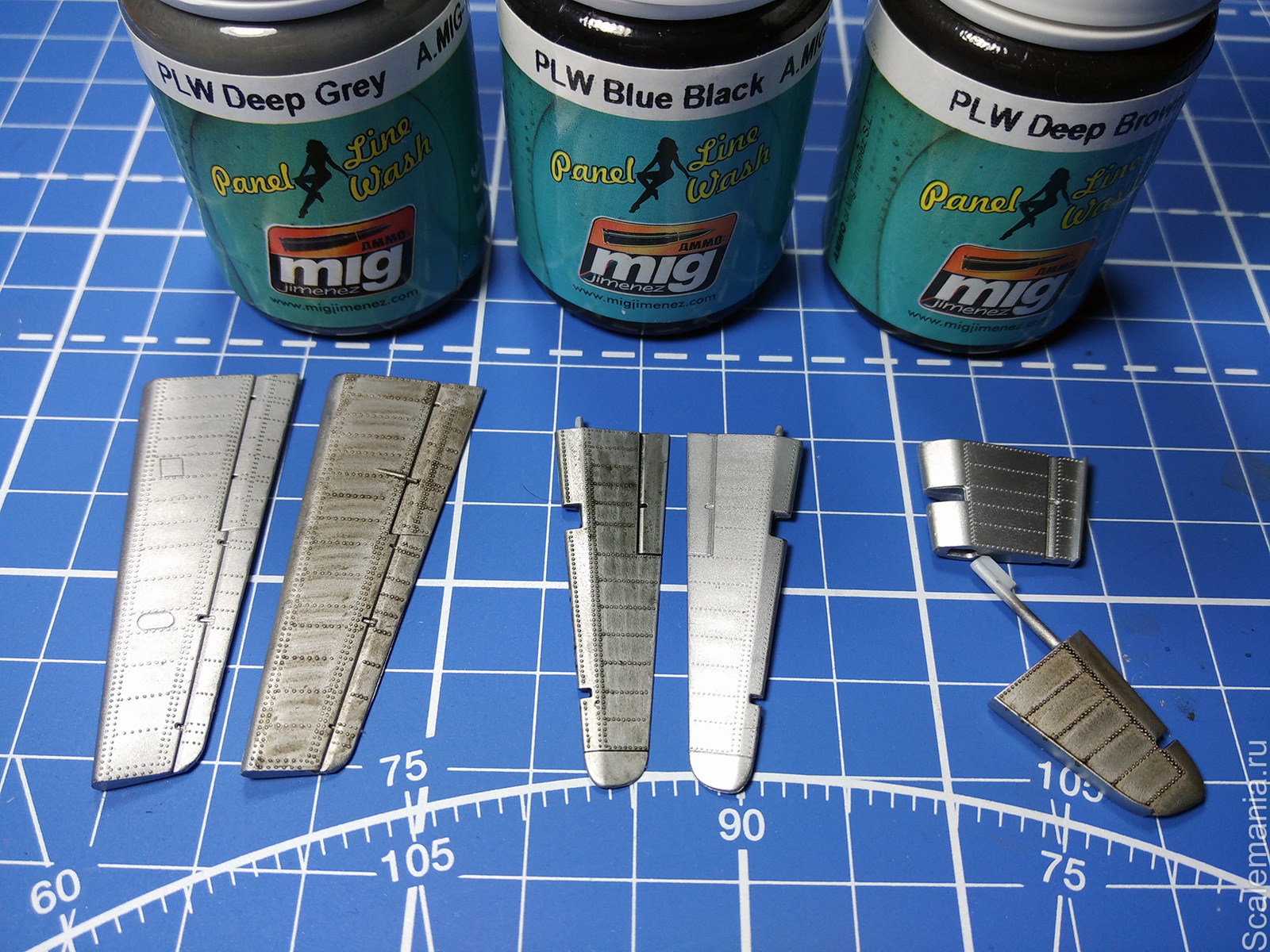

Модель окраски металлик, решил поэксперементировать с различными смывками, которые идут одним набором и рекомендуются к применению по металликам.
собственно разные эффекты по разному и получаются. Для сравнения, рядом с обработанной деталью лежат не обработанные.
Подозреваю, что к проекту серьезно не вернусь до получения заказанных декалей. Изучая материалы, обнаружил, что на метеоре, до его покраски в камуфляж, ОЗ были не синего цвета а голубого. У себя в запасах нужного не обнаружил, пришлось срочно делать заказ.

Вадим! Вообще классно получается! Цвет металлика очень понравился! Супер!!! Смывки такие тоже себе обязательно прикуплю!
СообщениеДобавлено: 19 дек 2016 07:58
Привет Денис))) Спасибо)
Да, смывки, причем все, т.е. оба набора или по отдельности очень полезные. МИГовский целиком и полностью для металликов.

я бы спросил так: где какую смывку применять)
Deep Brown однозначно на расшивке вокруг движков и на нижних поверхностях, там где скапливается масло. Deep Gray - по верхним поверхностям, если хочется сделать погрязнее) Blue-Black - это для чистого самолета, для чистых поверхностей))
