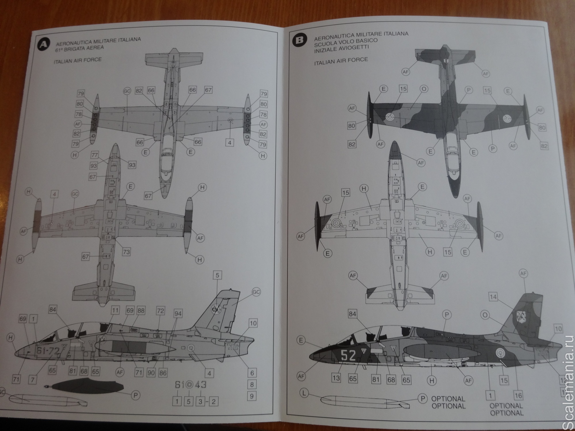

И декаль на 7 вариантов. Печать хорошего качества, без смещений:

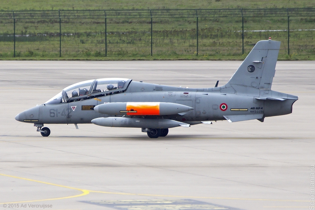

Я со своим еще пока не определился. Или аргентинский или итальянские. В раздумьях пока. Это предполагаемые прототипы. Вернее, схемы окраски.
MB 339A  1/48  FreMs MB 339A  1/48  FreMs MB 339A  1/48  FreMs
Больше склоняюсь к серенькому. По ходу стройки будем определяться. )))

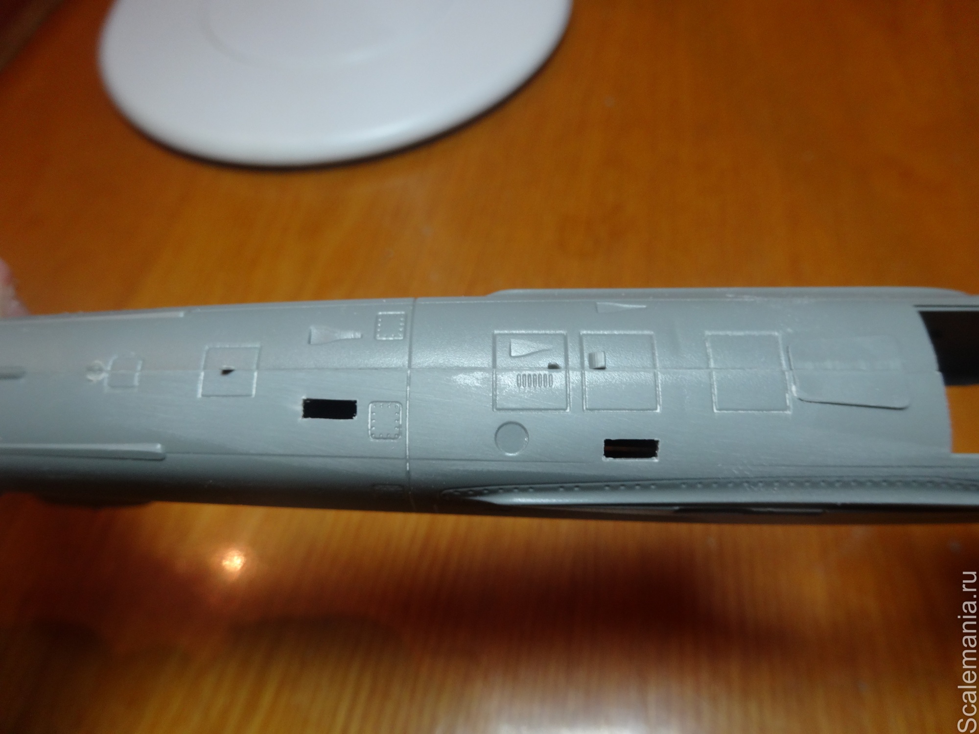

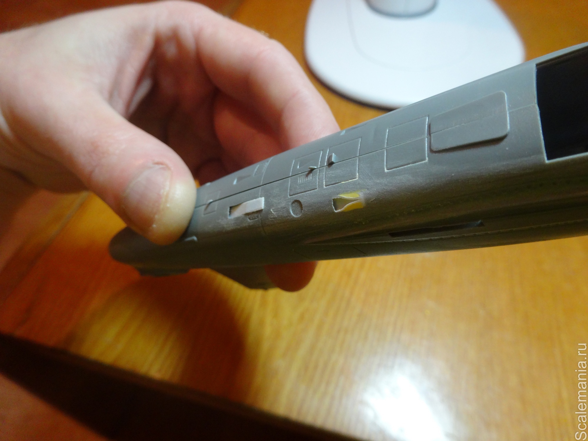

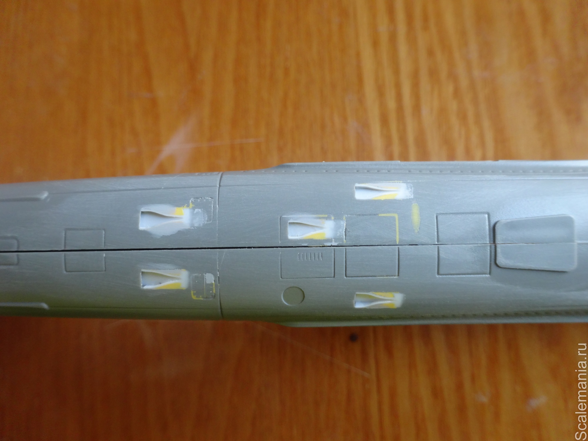

Начал с переделки воздухозаборничков на фюзеляже. Очень уж они примитивно сделаны. Вырезал проемы по месту и из полосок пластика от Доширак сформировал новые каналы. Подшпаклевал Тамиевской двухкомпоненткой и Ганзовским сюрфейсером:

Так, вроде, ничего получились. Маленько кривовато.. Возможно, один, все-таки, переделаю.
На выходных дуну грунтом. Времени на модель, к сожалению, катастрофически мало, так что процесс затянется. Как обычно, в общем. :D :D :D

Ну что, Денис, с возвращением в моделизм)))
очень понравилась идея и исполнение ВЗ. взял на вооружение!

Спасибо, Вадим! )))
Мне тоже понравилось, как ВЗ получились. )))

Прикольные ВЗ получились. Прям понравилось. Удачи в стройке =)

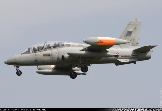

А я тем временем вроде как определился с прототипом. Какой-нибудь борт из 51°Stormo
MB 339A  1/48  FreMs
По "тонировке" нравится больше 71-й (первая фотка), а баки на законцовках крыла больше нравятся, как у 74-го (последняя фотка)...
Опять думаю, в общем... :?

Определился с прототипом. Будет 71-й. Нашел еще 3 фотки этого борта:

Привет Денис!С интересом буду наблюдать, необычный пепелац, ВЗ получились обалденными, по прототипу склоняюсь так же, как и ты на серый вариант. По поводу долгостроя у меня такая же проблема, вроде остаётся сделать последний штрих и тут руки опускаются! :oops:

Серый, как по мне тоже лучше
 Заголовок сообщения: Re: MB 339A 1/48 FreMs
СообщениеДобавлено: 21 мар 2016 22:22
Ну, да. Будет серый. К тому же, модели в варианте 51-го полка я в сети не встретил. Все серые, какие я видел, из 61-го, с пингвинами на киле. Может, конечно, не там искал. )))
Загрунтовать ВЗ пока не удалось - опять усадка образовалась. Замазал все сюрфейсером. Пусть пару дней полежит. Дальше хотел заняться кабиной, но, думаю, без кресел этого делать пока не стоит. Подожду - скоро приедут. )))

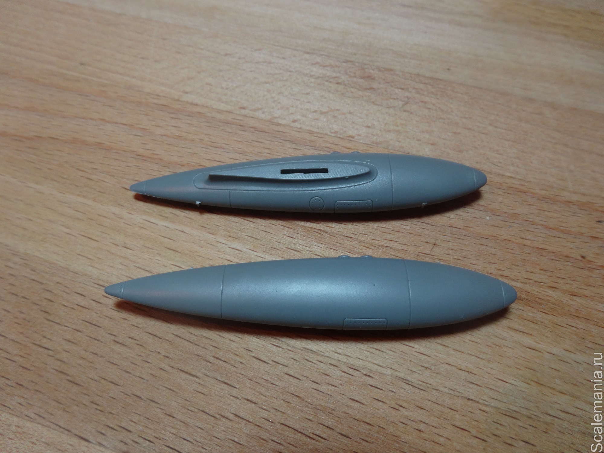

Ощущение, что баки вообще не от этой модели. В смысле, не от этого производителя. Баки, которые на законцовках, в отличие от самой модели, имеют тоненькую аккуратную расшивочку. Половинки стыкуются идеально. А подвесные - наоборот, ни одной линии расшивки. И стыковались половинки со смещением. Пришлось срезать направляющие шпенёчки.

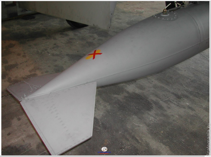

Мозги уже набекрень - никак не могу определить, какой крой у поперечной расшивки на ПТБ.
MB 339A  1/48  FreMs
Нашел несколько фоток, все равно не могу понять - то кажется, что внешняя, то - внутренняя... :?
Почему-то больше склоняюсь к тому, что везде сварной шов. Т.е. внешняя расшивка так сказать. Есть у кого какие мысли на этот счет?

конструкция составная, мама-папа. поэтому и кажется, что он внешний. и не сварной, склеиваемый) делай внутреннюю расшивку.
