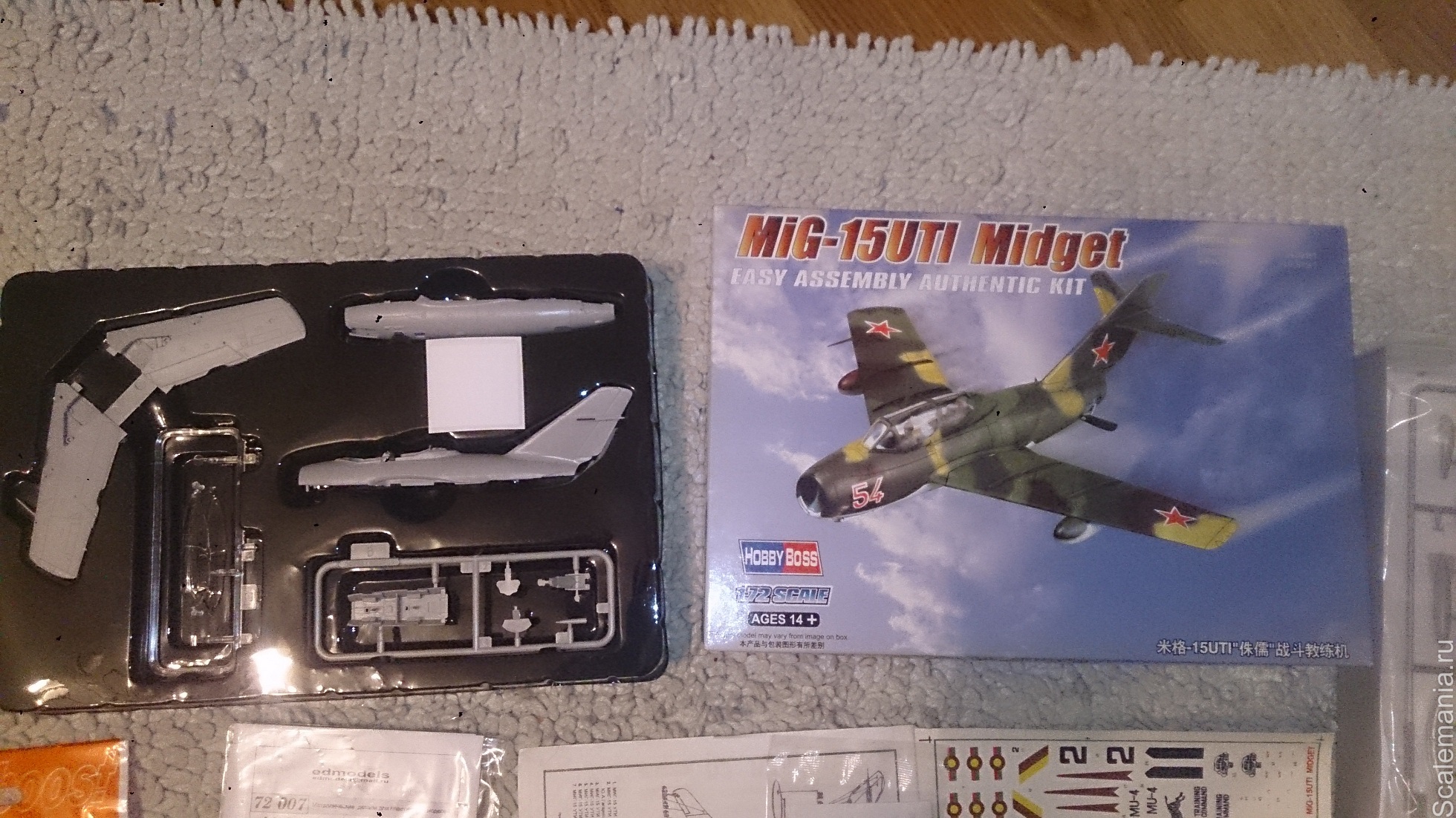

Итак , что Я имею :
МИГ-15УТИ Hobby Boss 1/72 МИГ-15УТИ Hobby Boss 1/72 МИГ-15УТИ Hobby Boss 1/72
Книга МИГ-15УТИ Hobby Boss 1/72[/url]
И хочу похвастаться своим недавним приобретением из Китая. Всего 1000 рублей . Но считаю вещь полезная , в покраске мелких деталей. Это цифровой микроскоп
МИГ-15УТИ Hobby Boss 1/72 МИГ-15УТИ Hobby Boss 1/72 [url=http://scalemania.ru/file_manager/uploads/75cffa5f487fcc34fc1abe33721f2632.jpg]

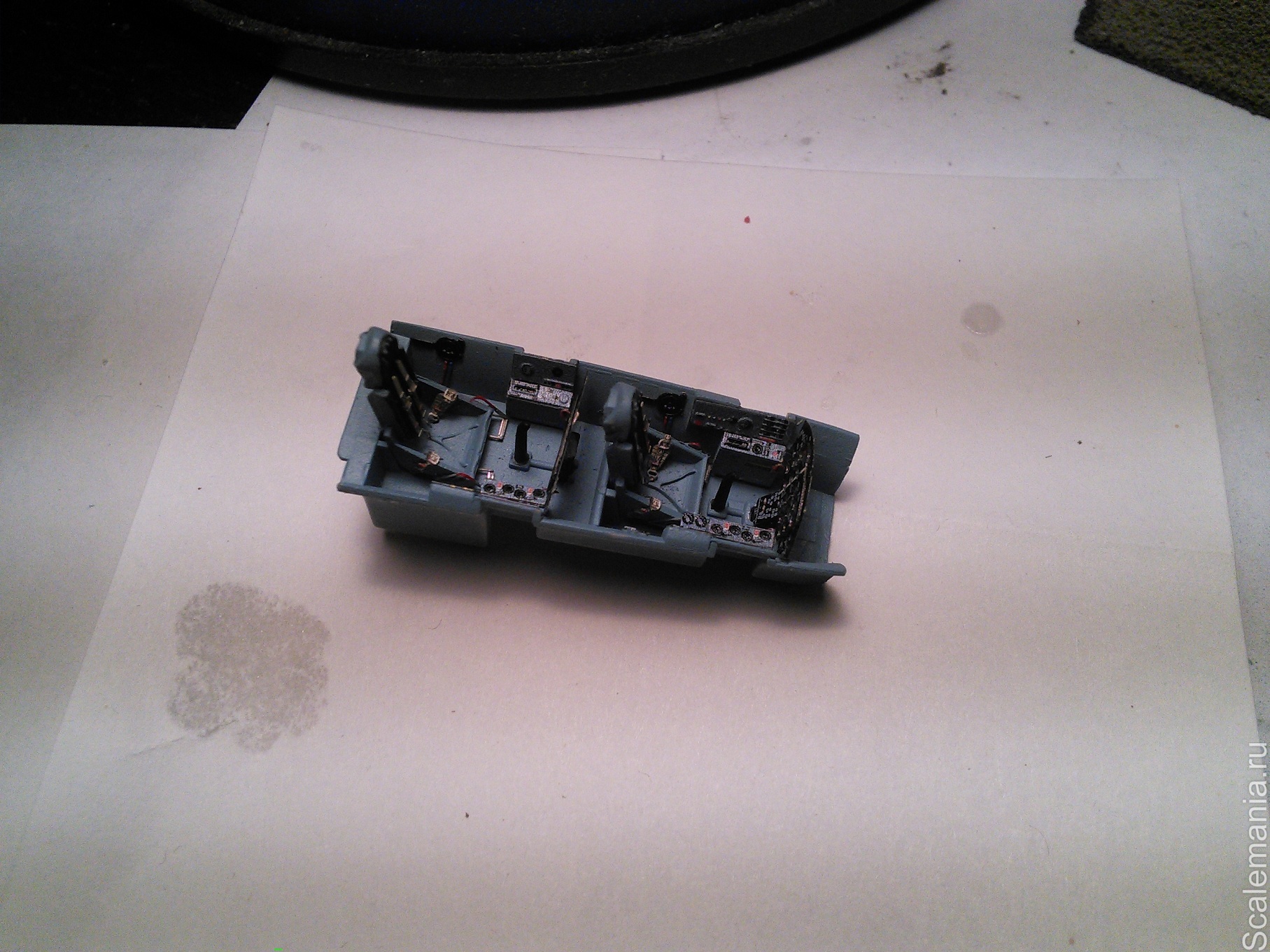

В общем поступил так ,как писал ранее Вадим.
Травленка окрашенная вещь хорошая , решает много проблем, и главное в цвет я вроде попал.
Мои старания за сегодняшний вечер...
МИГ-15УТИ Hobby Boss 1/72 МИГ-15УТИ Hobby Boss 1/72 МИГ-15УТИ Hobby Boss 1/72 МИГ-15УТИ Hobby Boss 1/72

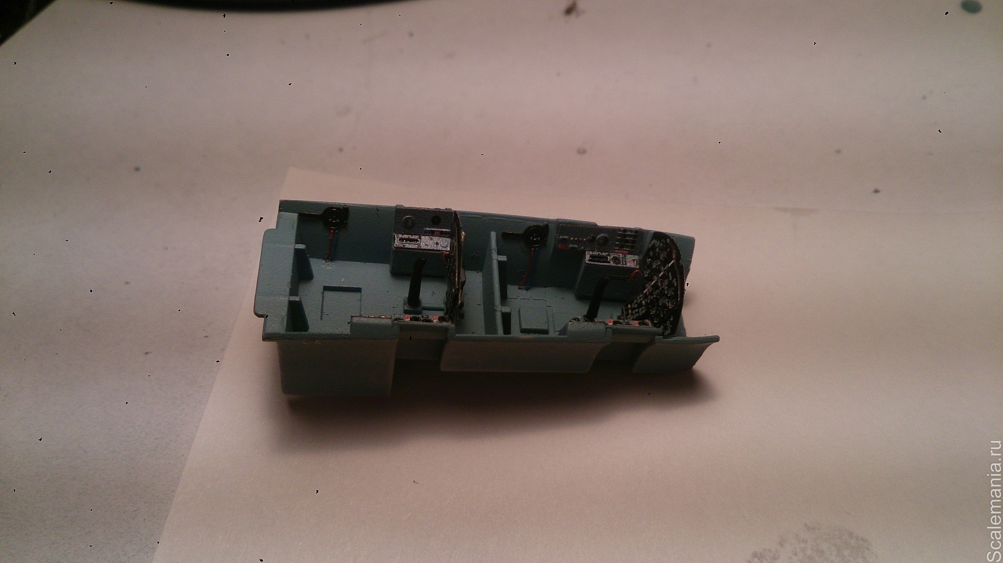

Кабина Миг15 практически готова. Все основное приклеено и окрашено. Осталось выждать пока подсохнет клей, краска- задуть лаком и перейти к тонировке и смывке( что прошу Вас рассказать, кто как это делает ), если это возможно. Потому что место там практически нет для кисти!

теперь, что касается смывки в кокпите:
пол - темная смывка по лаковой поверхности. именно смывка. смывка подойдет темная даже темно коричневая. выделит рельеф, придаст объема.
если смывки нет - то фильтры, можно темные но по матовому, не заплаченному слою краски.
все же немного потертостей можно добавить, особенно на пол и на педали. краска там вытиралась быстро.
на приборку, помимо лака для имитации остекления, я наносил немного пыли (фильтр от МИГ для БТТ). кабина приобретала более естественный вид, а не "условности масштаба" (это я про высветление уголков и ребер рельефа).

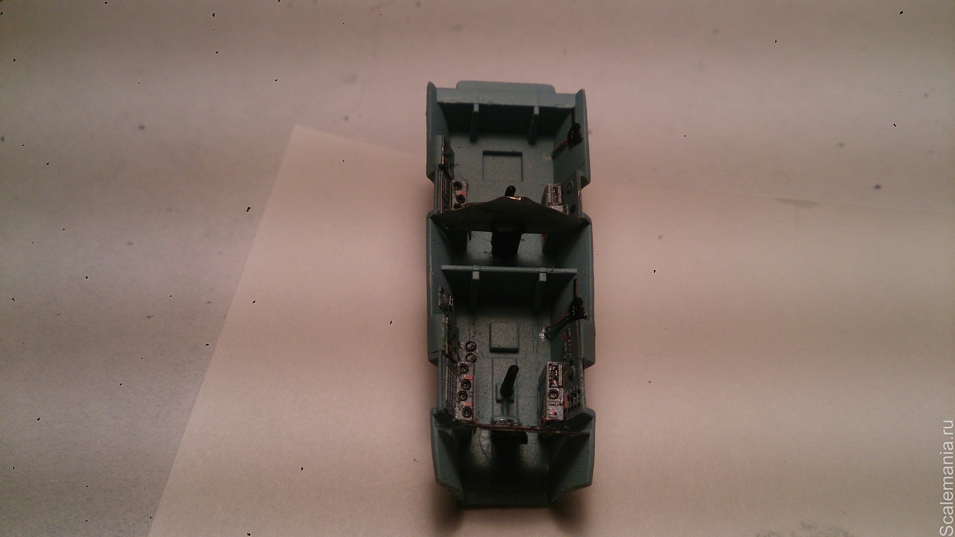

Привет Вадим. Смывку я сделал. Есть у меня для таких дел Тамия и Миг . Выбор пал на Тамия! И не много запылил приборку . .Пока все это подсыхало, решил изобразить прицел , который ни в травле ни в наборе никак не дается , а его не хватает . решил использовать новый приобретеный клей. Честно сказать - понравилось. Вязкий , не оставляет запотевания на условном стекле, как это делает циакрин!
Только сейчас увидел ,что один ремень приклеен криво :( . но ничего неподелаешь.
в обще результат на фото! :

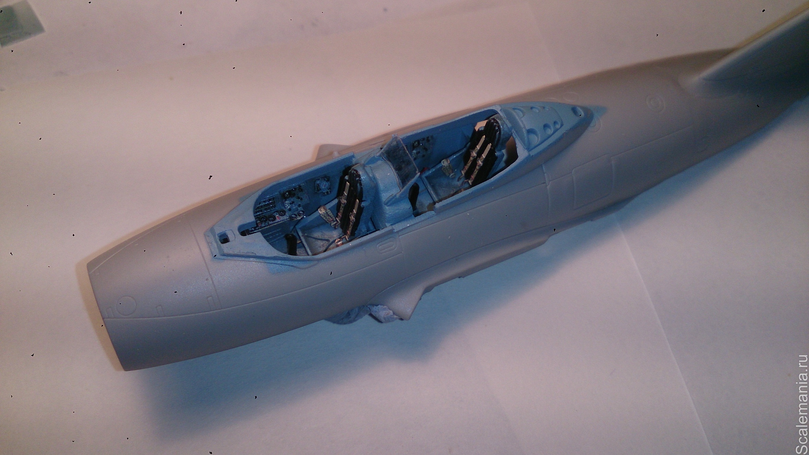

Пришло время монтажа кабины и сборка фюзеляжа. С этим проблем не возникает вроде, а вот с трубой не много есть вопрос. Наверное поставлю смолу, но вырезать пластик, где тормозные щитки не стану. Это все таки черевато тем ,что поскольку труба в виде цилиндра , то придется делать большой добор из пластика , в образовавшийся щели. А я не уверен что у меня это получится , и это будет красиво смотреться . Посему просто сымитируем правильную глубину при помощи смолы . =)
Подскажите , в какой цвет правильно сделать окрас трубы ...! Больше интересует как изобразить нагар .
 Заголовок сообщения: Re: МИГ-15УТИ Hobby Boss 1/72
СообщениеДобавлено: 13 янв 2016 08:05
Лёш, что бы не писать тут на пол часа, посмотри на форуме, в разделе реактивы работы Сергея rihardz1, он подробно описывает чем красил, как делал эффекты.
например: http://scalemania.ru/forum/viewtopic.php?f=12&t=466&start=225 или тут: http://scalemania.ru/forum/viewtopic.php?f=12&t=631&start=75

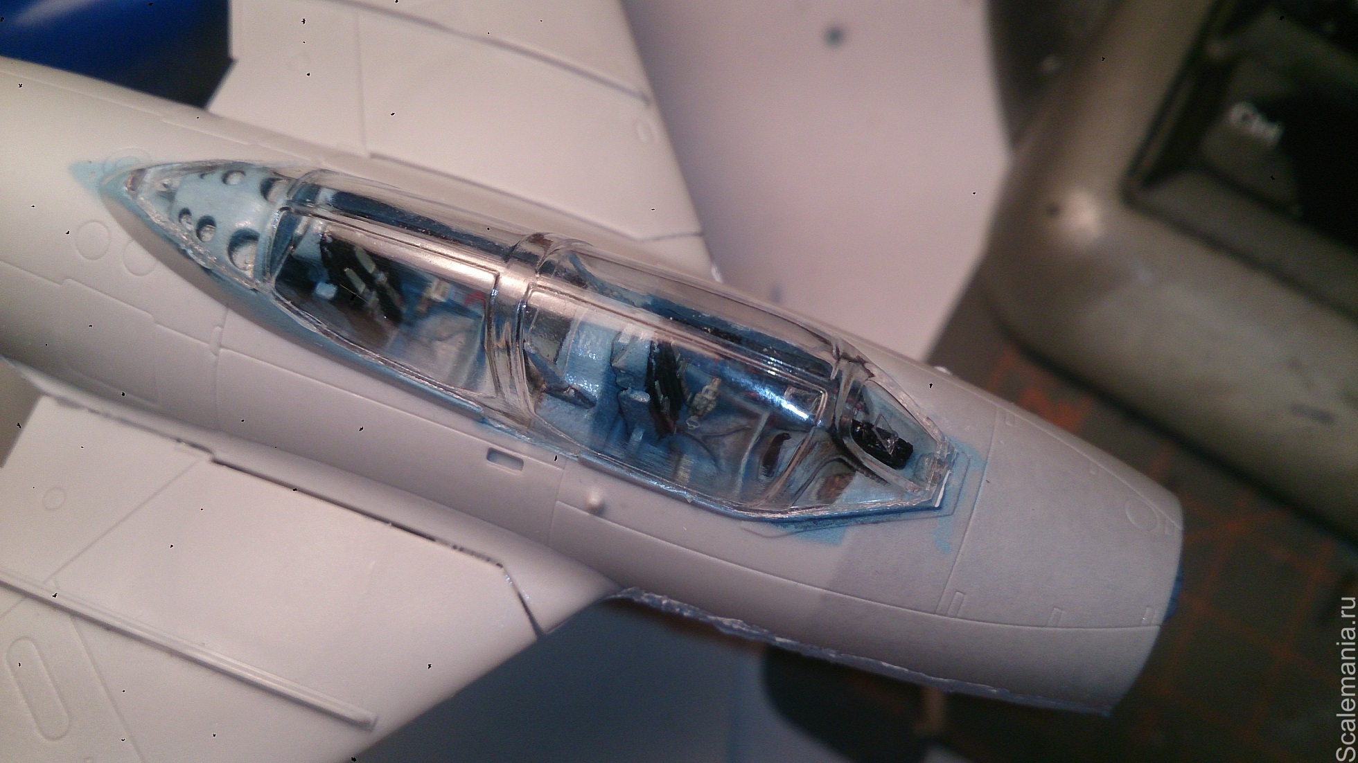

Всем вечер добрый .
Пока работа закончена на той стадии, что на фото . Клеевые подтеки между фонарем и фюзеляжем я уберу как подсохнет клей (благо он как силикон, и не оставляет следов) Шпаклевку в то же время. Маски на остекление оказались не на УТИ а на БИС , что оттягивает время окраски. Хотя до покраски время еще далеко. Я думаю к тому времени я найду уже новую маску=)!
