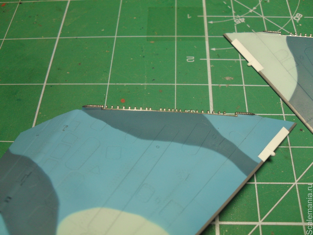

Всем привет! Вот решил начать новую стройку всем уже нашумевшую модель Су-33. Обзор делать не стану т.к. его в интернете много. Литьё - проработка деталей лично для меня на высоте, особенно порадовали ниши, сопла, каркас фонаря, пилоны и интерьер кабины, так что можно обойтись и без конверсии, разве что от Эдуарда ракет и пилонов прикупить, их просто не хватает, ну и от Бегемота деки технических надписей приобрести и как говорят будет вам счастье. В общем из коробки получится отличная модель, что и собираюсь сделать, а сделано, сразу признаюсь, примерно на 80%, уж не ругайте!
Из не достатка по литью: на килях, закрылках и пилонах на кромках крыльев сильные утяжины, клёпку всю углублял, чуть не свихнулся, иначе при грунтовании и покраске смывка уже будет не нужна, также кое где углубил расшивку. И всё равно не смотря на недостатки модель отличная альтернативы которой просто нет, не считая конечно конверсии, которая стоит теперь очень дорого.

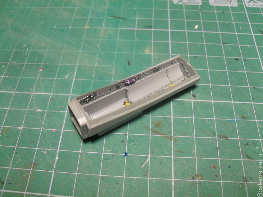

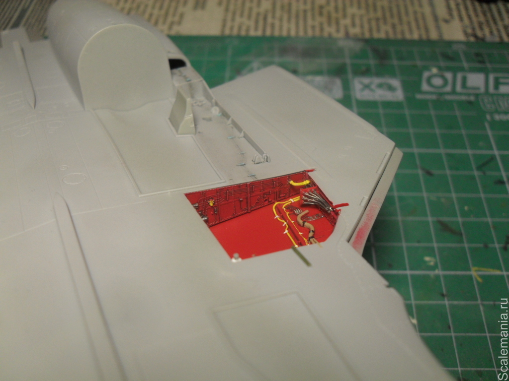

СообщениеДобавлено: 18 авг 2016 19:44

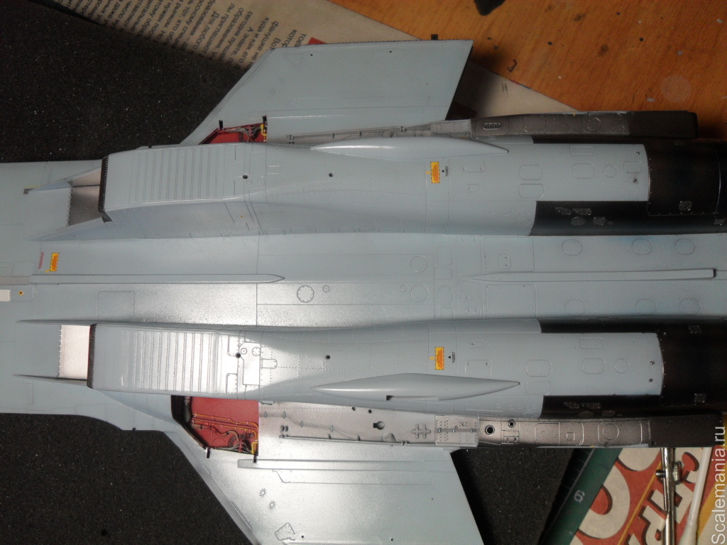

Отработал ниши, детализация порадовала, каждая стенка даётся отдельно, что очень удобно красить. Кстати сравнивал и собственно опирался на отличный валк Владимира Назарова http://scalemodels.ru/modules/photo/vie ... w=12&min=0 детализация литья вся соответствует.
Су-33 (M 1:48 KINETIC) Су-33 (M 1:48 KINETIC) Су-33 (M 1:48 KINETIC) Су-33 (M 1:48 KINETIC) Су-33 (M 1:48 KINETIC) Су-33 (M 1:48 KINETIC) Су-33 (M 1:48 KINETIC) Су-33 (M 1:48 KINETIC) Су-33 (M 1:48 KINETIC) Су-33 (M 1:48 KINETIC) Су-33 (M 1:48 KINETIC) Су-33 (M 1:48 KINETIC) Су-33 (M 1:48 KINETIC) Су-33 (M 1:48 KINETIC) Су-33 (M 1:48 KINETIC) Су-33 (M 1:48 KINETIC) Су-33 (M 1:48 KINETIC) Су-33 (M 1:48 KINETIC) Су-33 (M 1:48 KINETIC) Су-33 (M 1:48 KINETIC)

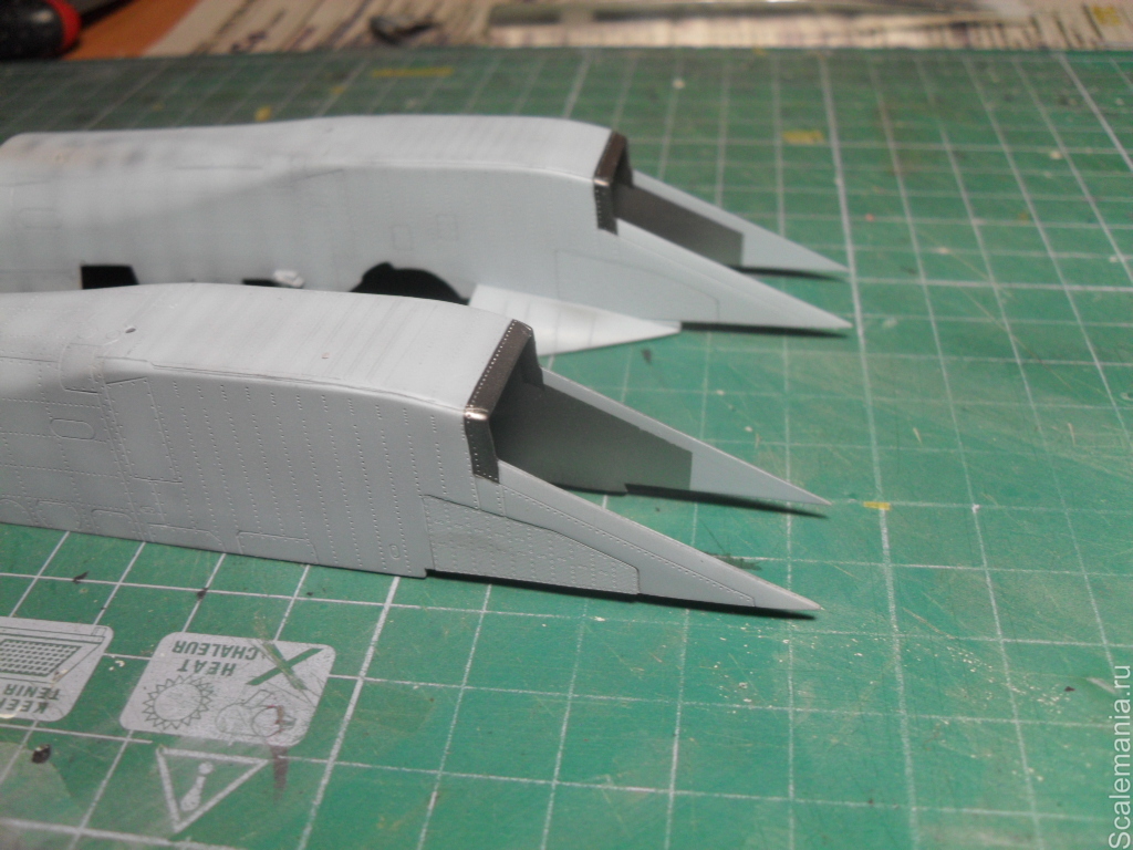

СообщениеДобавлено: 18 авг 2016 19:56

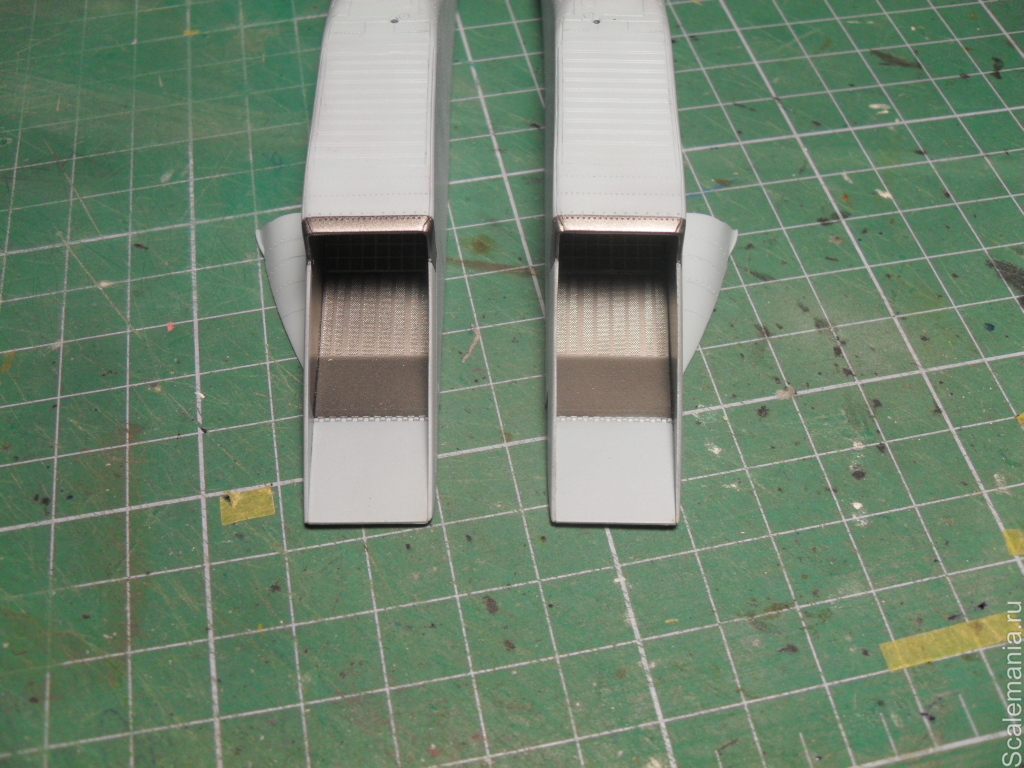

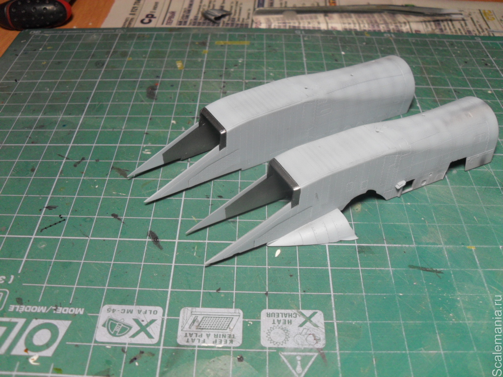

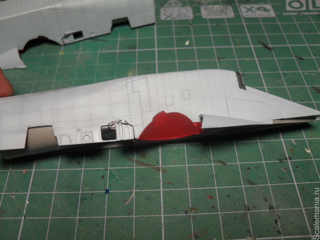

Воздухозаборники. Проработка отличная, вспоминая ВЗ от Академии, которые просто ужасные.Кстати здесь тоже небольшой косяк, на место не вставали, в середине в плоскости была не большая выпуклость, выглядели как качели, пришлось стачивать и клеить сначала переднюю часть затем заднюю. Прорезал отверстия добавил провода. Травло (внутренние решётки), которые идут в наборе слишком тонкие не удобные в работе, но справился, а вот боковые сетки легли и выглядят отлично. Металлики красил Алкладом и сразу подкрашивал основным базовым цветом ну и под ниши.

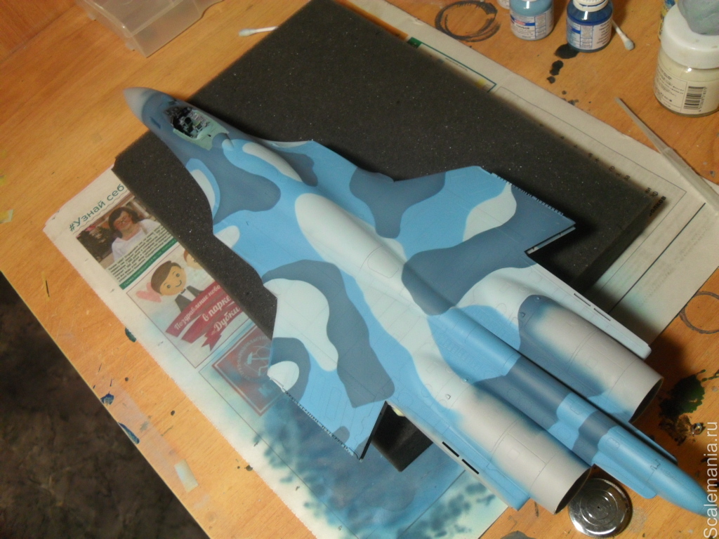

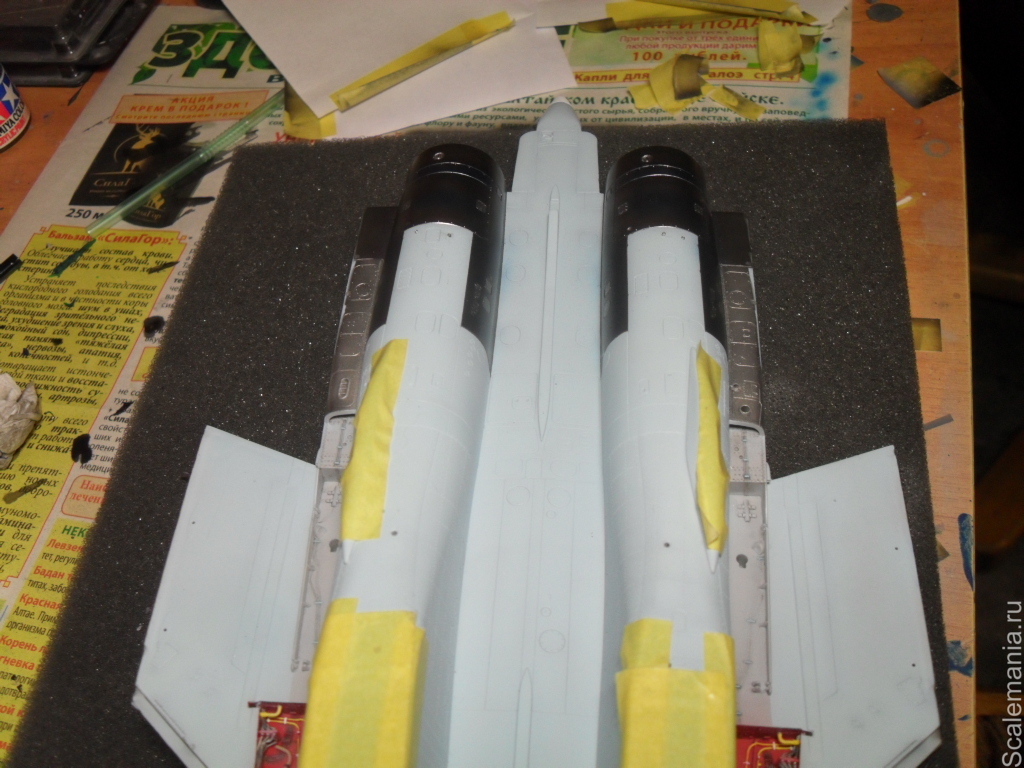

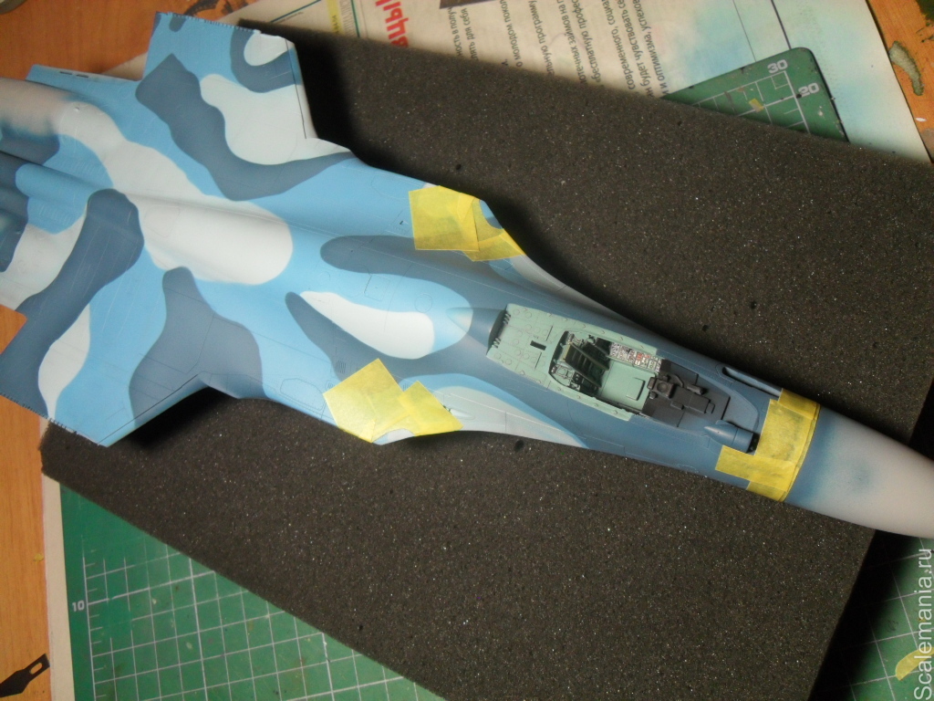

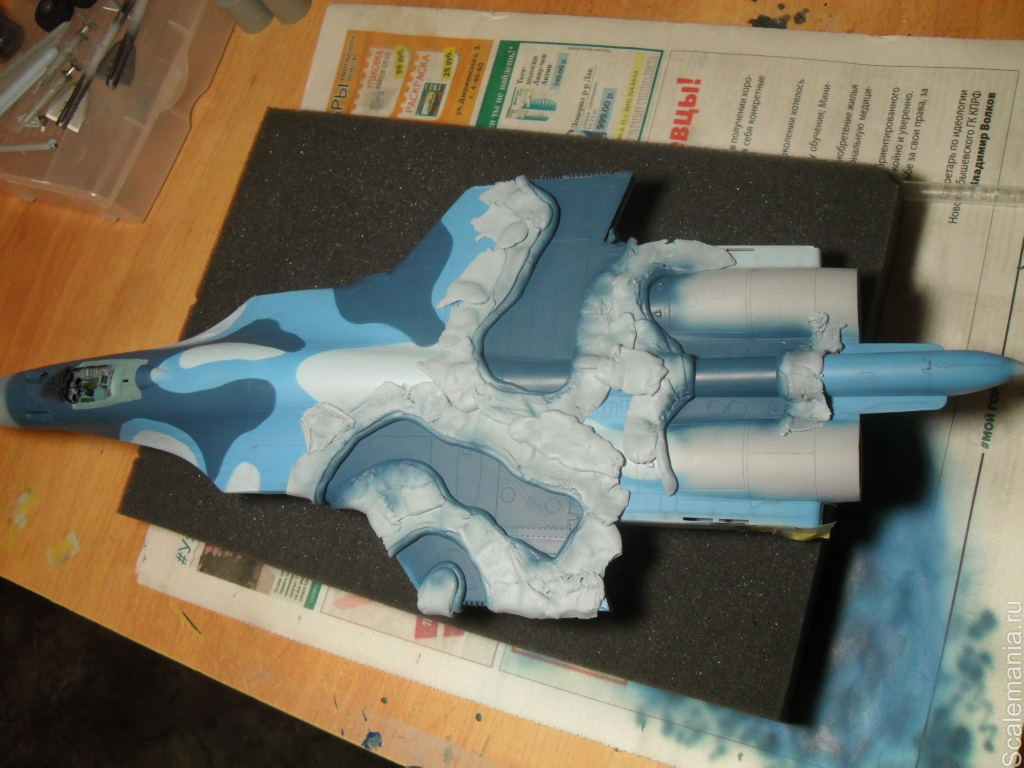

СообщениеДобавлено: 18 авг 2016 20:19

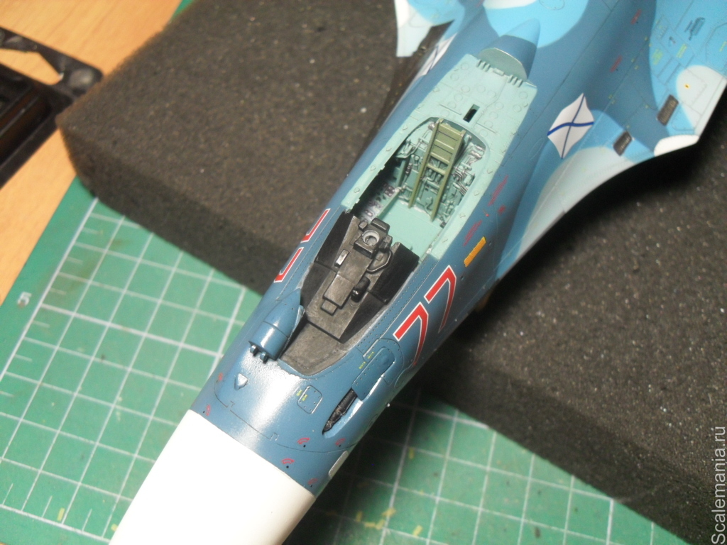

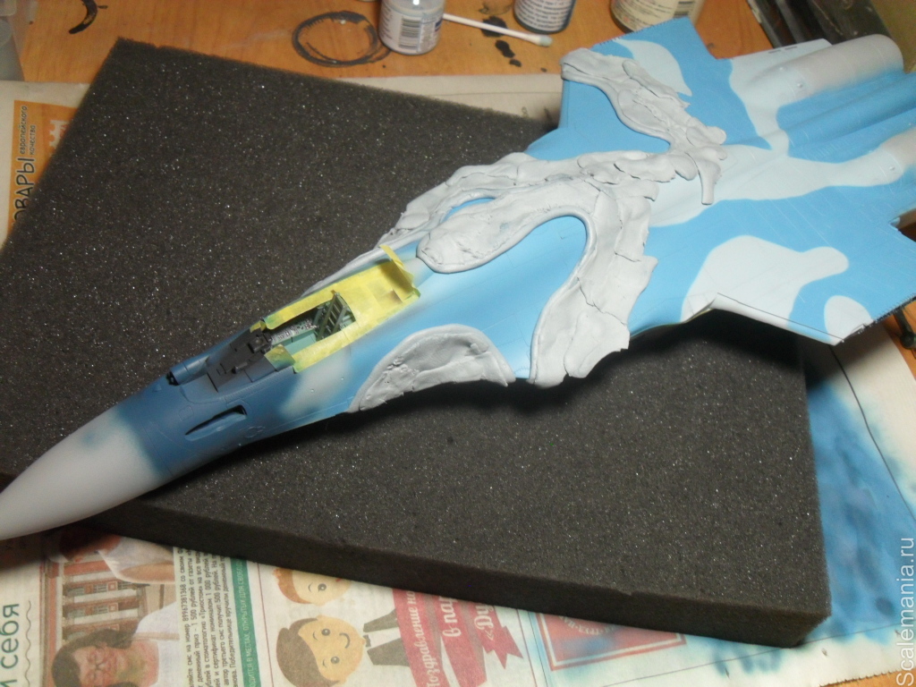

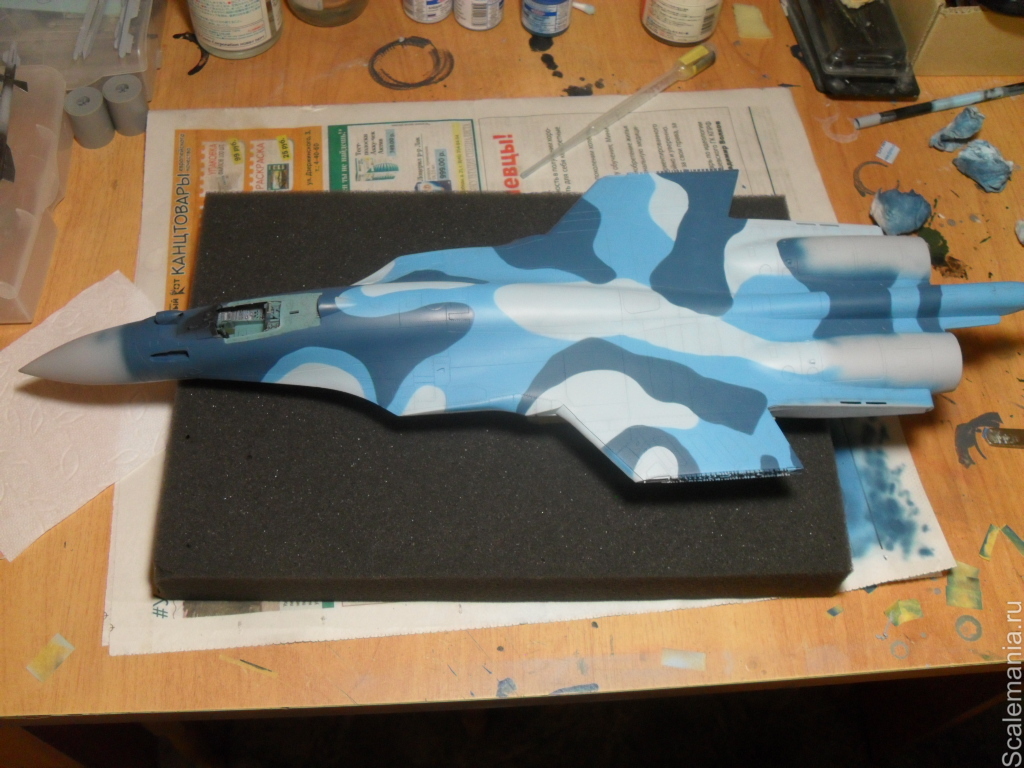

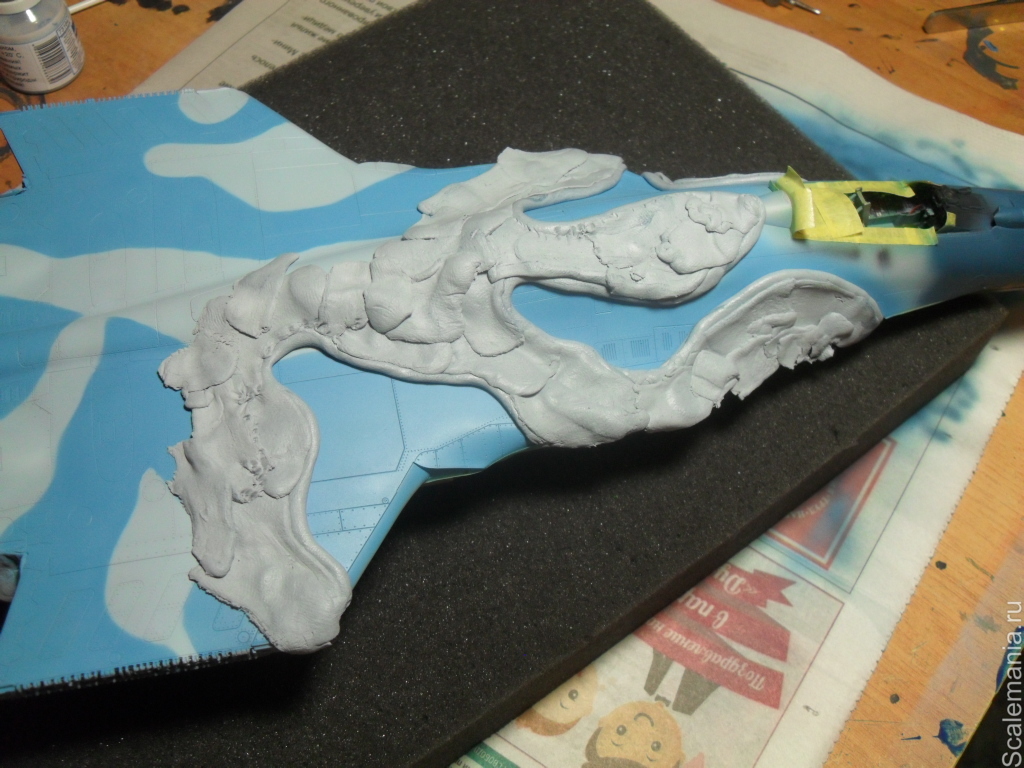

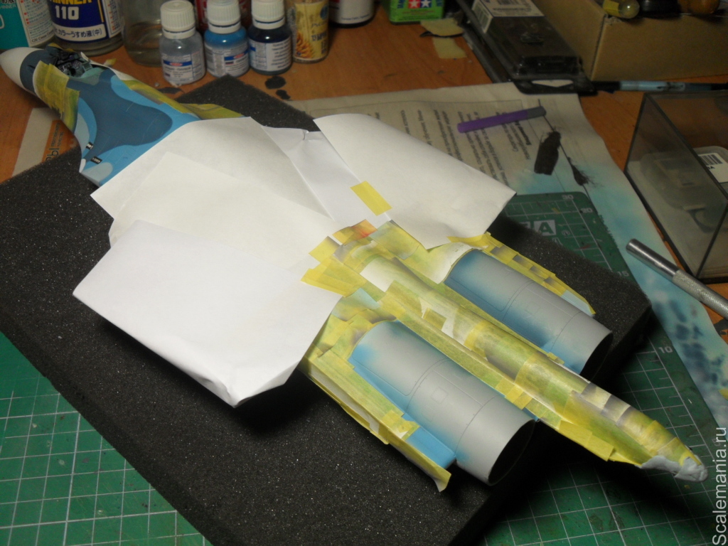

Теперь грунт и покраска. Использовал модельный спец. сластилин. Кстати забыл написать модель будет с сложенными крыльями, что соответственно приходится красит много отдельных деталей, что усложняет работу.
Теперь захотелось и с разложенными крыльями :lol: - это наверное в будущем.
Су-33 (M 1:48 KINETIC) Су-33 (M 1:48 KINETIC) Су-33 (M 1:48 KINETIC) Су-33 (M 1:48 KINETIC) Су-33 (M 1:48 KINETIC) Су-33 (M 1:48 KINETIC) Су-33 (M 1:48 KINETIC) Су-33 (M 1:48 KINETIC) Су-33 (M 1:48 KINETIC) Су-33 (M 1:48 KINETIC) Су-33 (M 1:48 KINETIC) Су-33 (M 1:48 KINETIC) Су-33 (M 1:48 KINETIC) Су-33 (M 1:48 KINETIC) Су-33 (M 1:48 KINETIC) Су-33 (M 1:48 KINETIC) Су-33 (M 1:48 KINETIC) Су-33 (M 1:48 KINETIC) Су-33 (M 1:48 KINETIC) Су-33 (M 1:48 KINETIC) Су-33 (M 1:48 KINETIC) Су-33 (M 1:48 KINETIC) Су-33 (M 1:48 KINETIC) Су-33 (M 1:48 KINETIC) Су-33 (M 1:48 KINETIC) Су-33 (M 1:48 KINETIC) Су-33 (M 1:48 KINETIC) Су-33 (M 1:48 KINETIC) Су-33 (M 1:48 KINETIC) Су-33 (M 1:48 KINETIC) Су-33 (M 1:48 KINETIC) Су-33 (M 1:48 KINETIC) Су-33 (M 1:48 KINETIC) Су-33 (M 1:48 KINETIC) Су-33 (M 1:48 KINETIC) Су-33 (M 1:48 KINETIC)

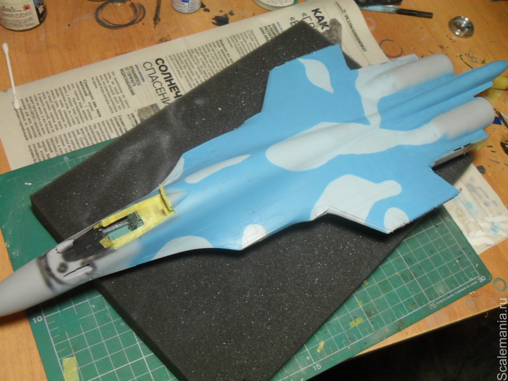

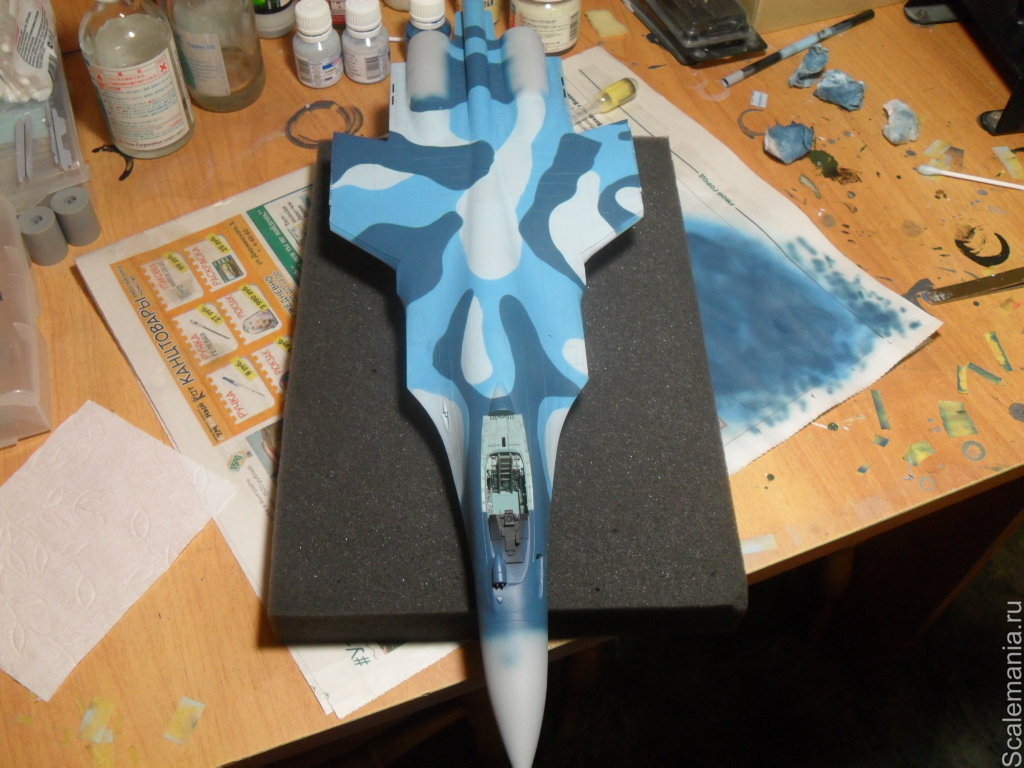

 Заголовок сообщения: Re: Су-33 (M 1:48 KINETIC)

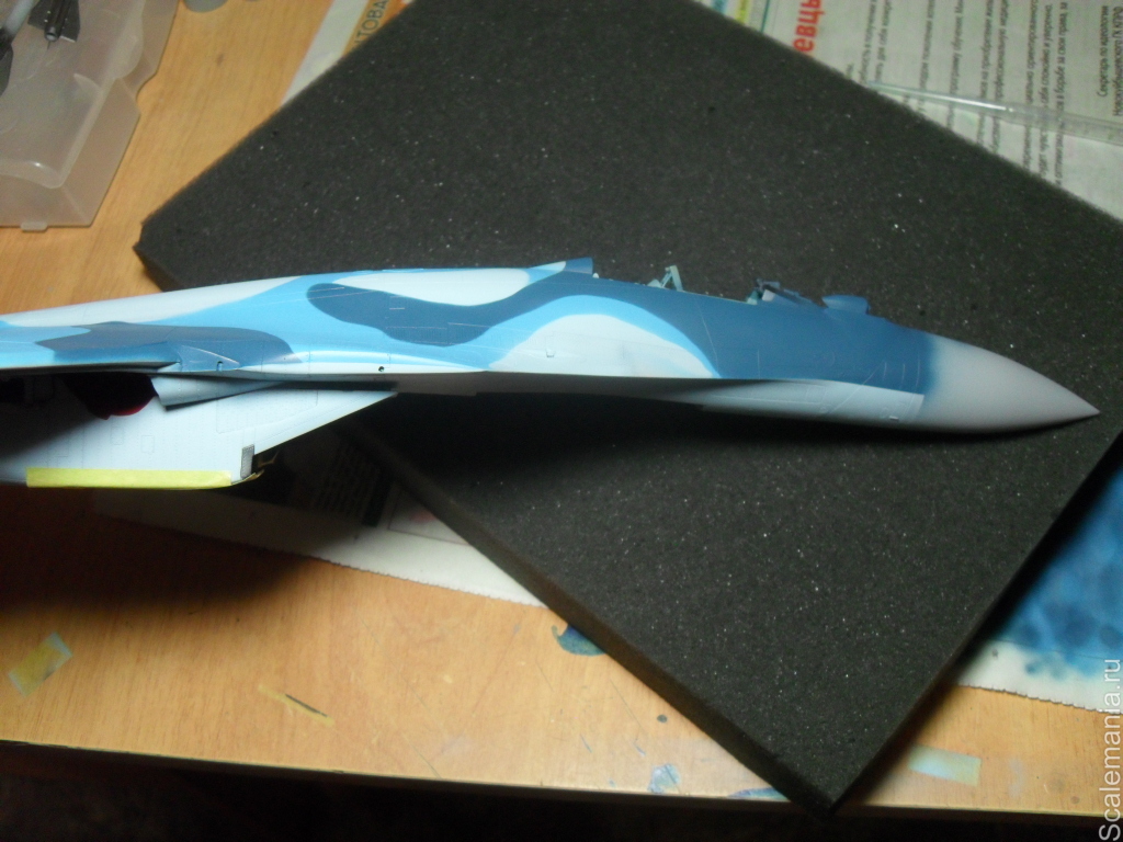

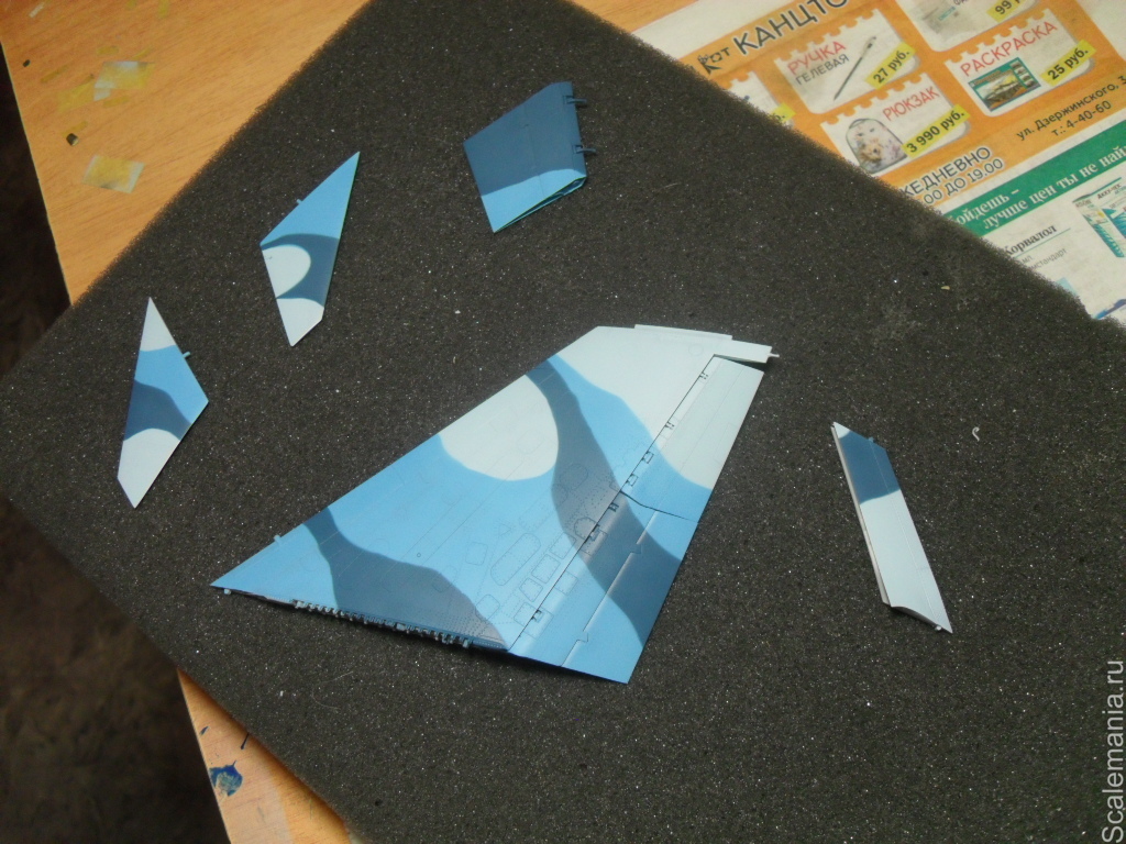

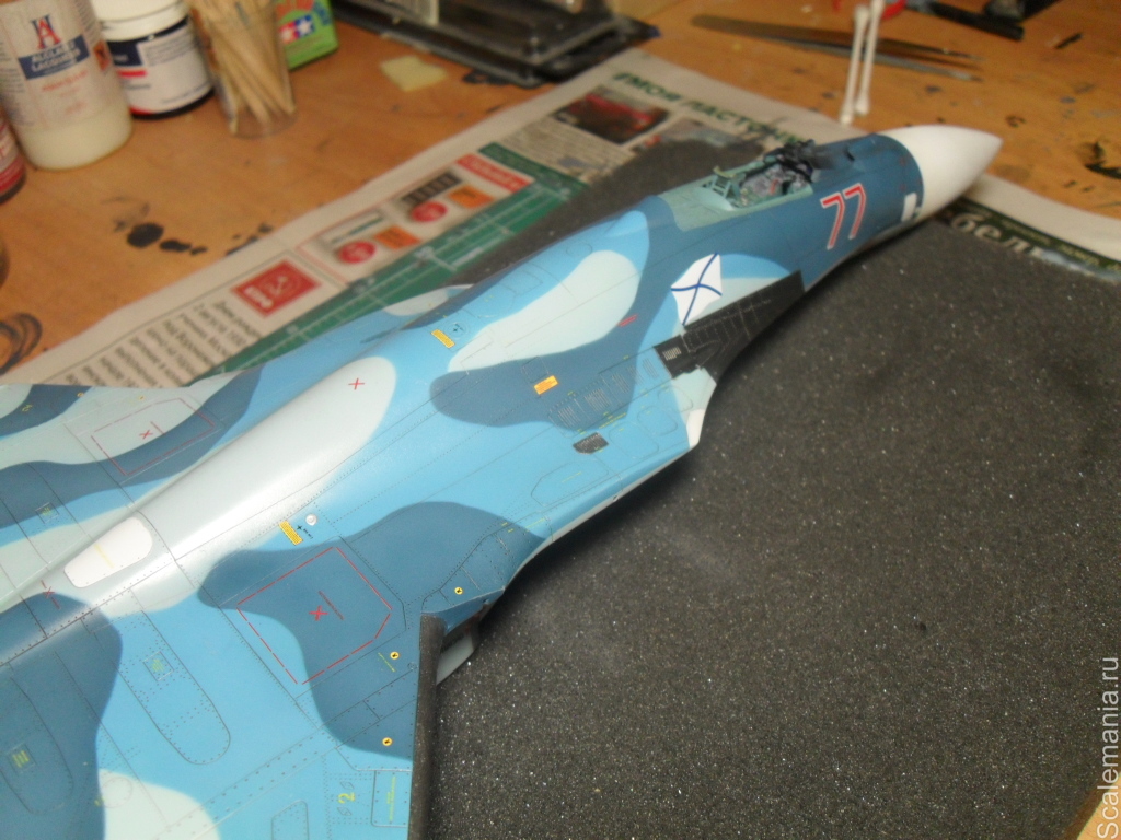

СообщениеДобавлено: 18 авг 2016 20:24

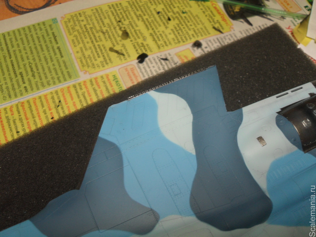

Последний серо-голубой тёмный цвет, получился очень контрастным и ярким на фоне остальных, было принято решение о высветлении голубым (второй цвет №73164), вот результат.

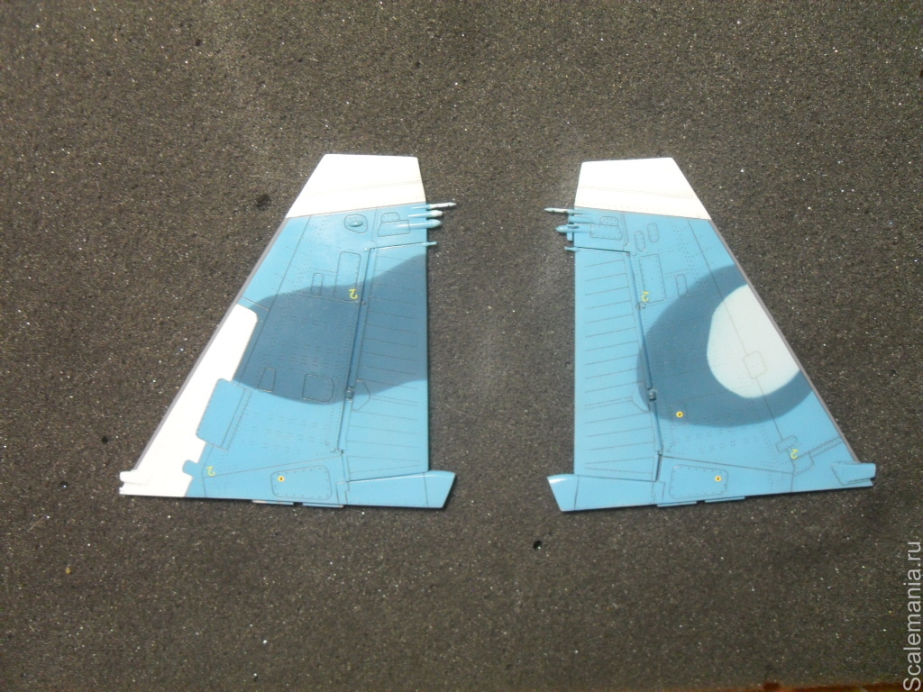

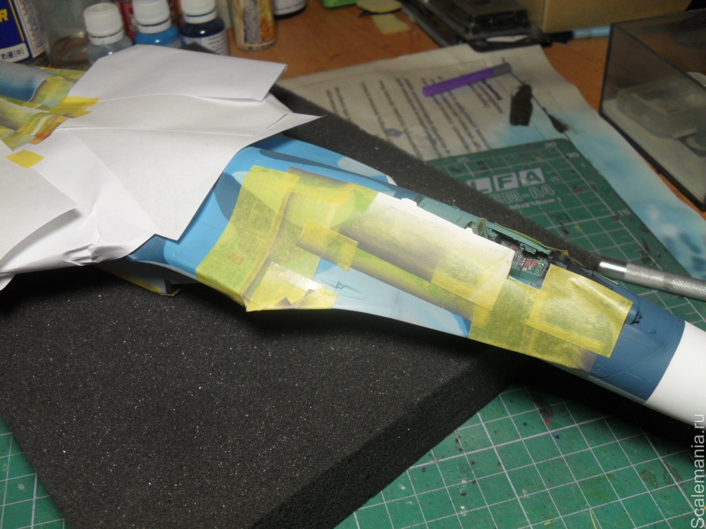

СообщениеДобавлено: 18 авг 2016 20:29

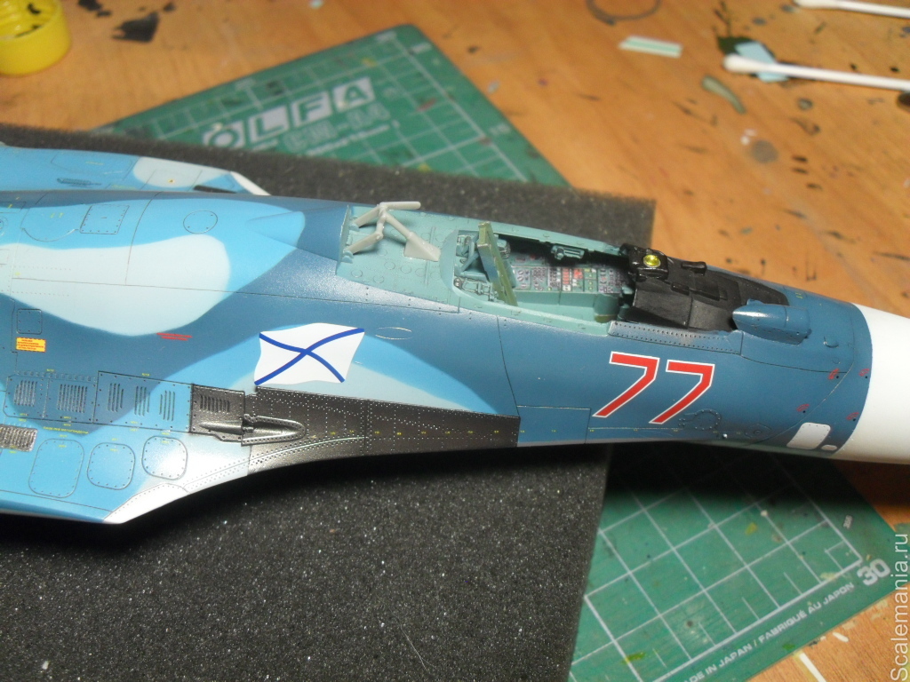

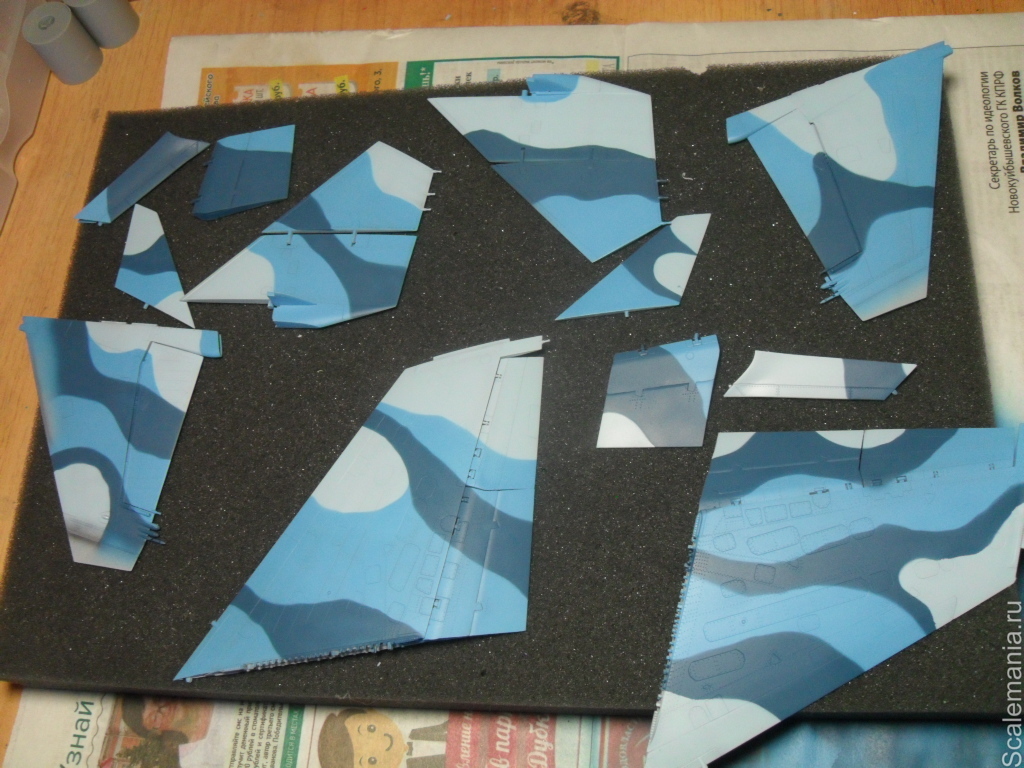

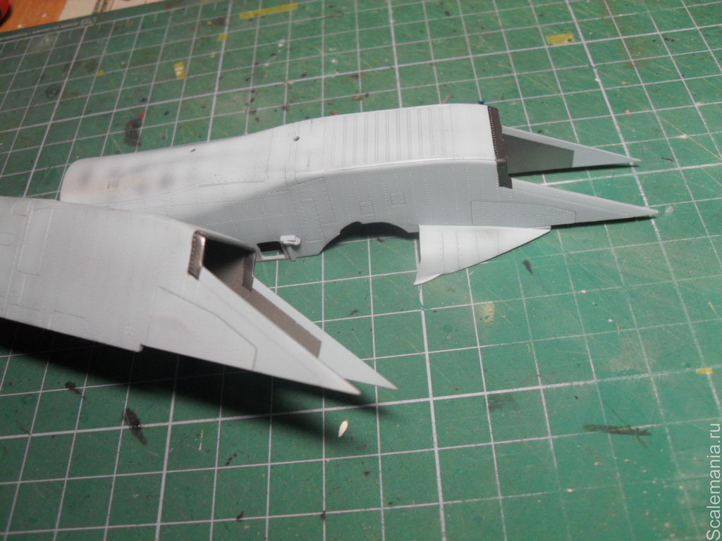

Покрасил радиопрозрачные места и кромки крыльев, килей, фюзеля.

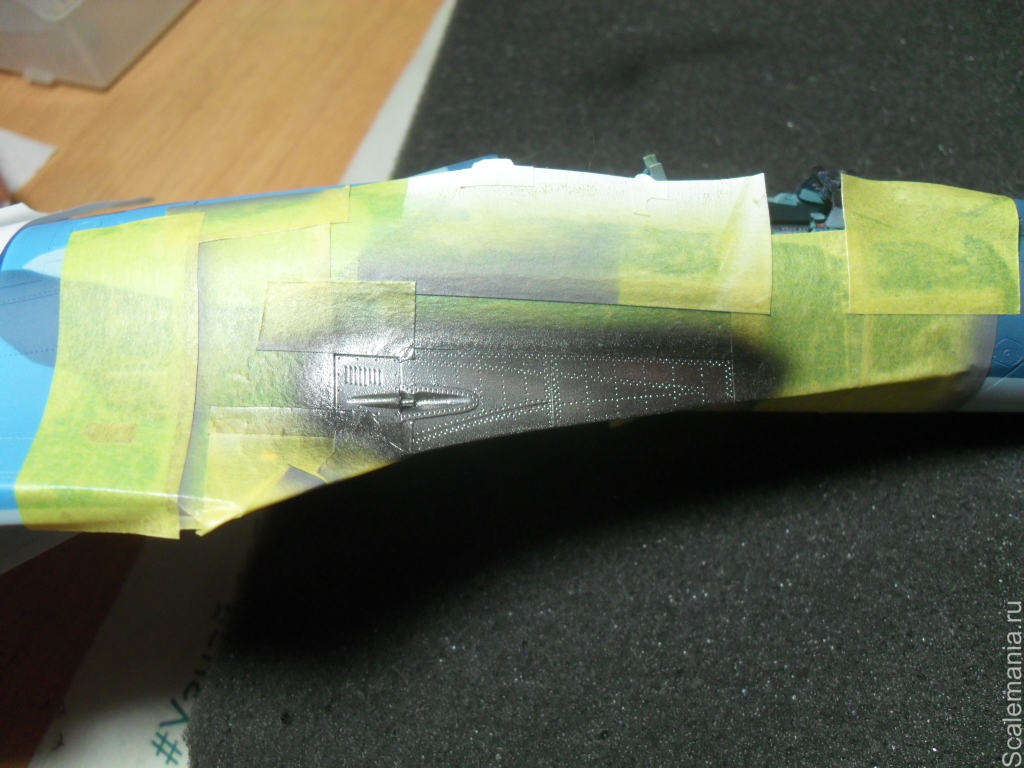

СообщениеДобавлено: 18 авг 2016 20:34

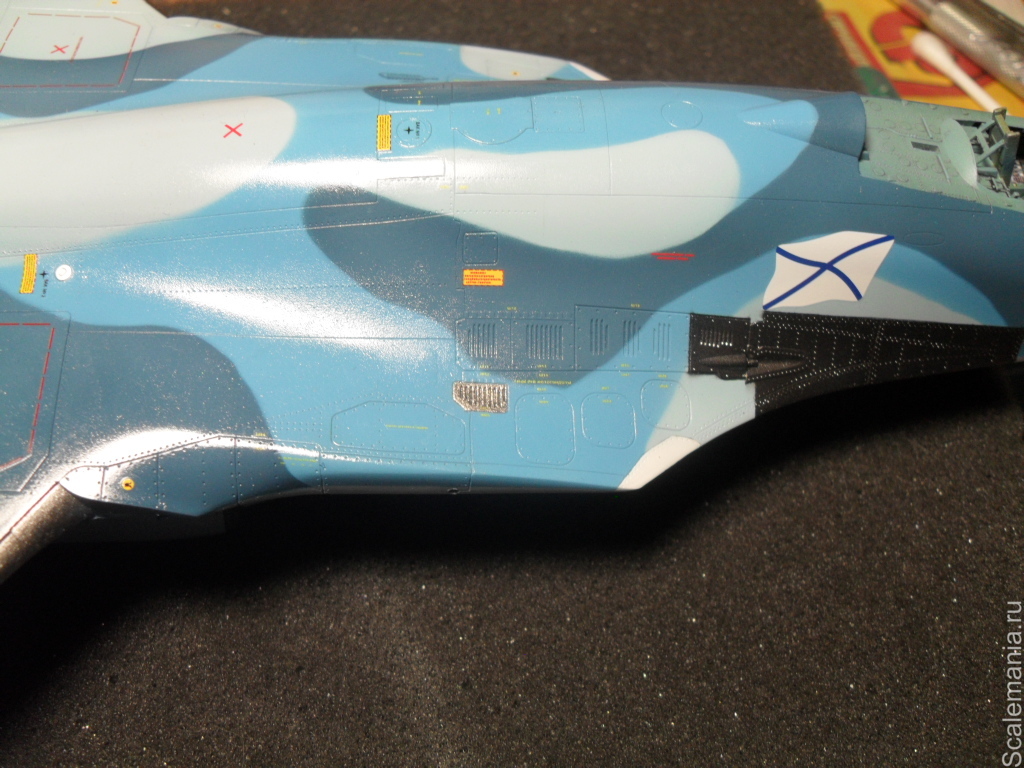

Покрасил панель пушки Алкладом, задул хромом (фотик что-то не передал эффект) , и приглушил смоуком от Тамии.

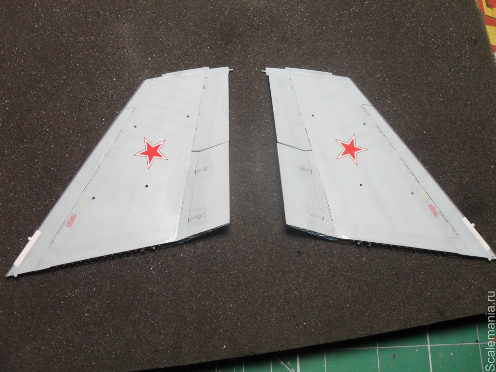

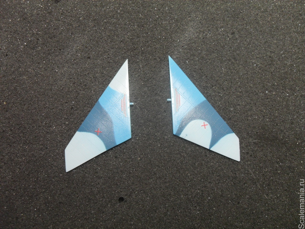

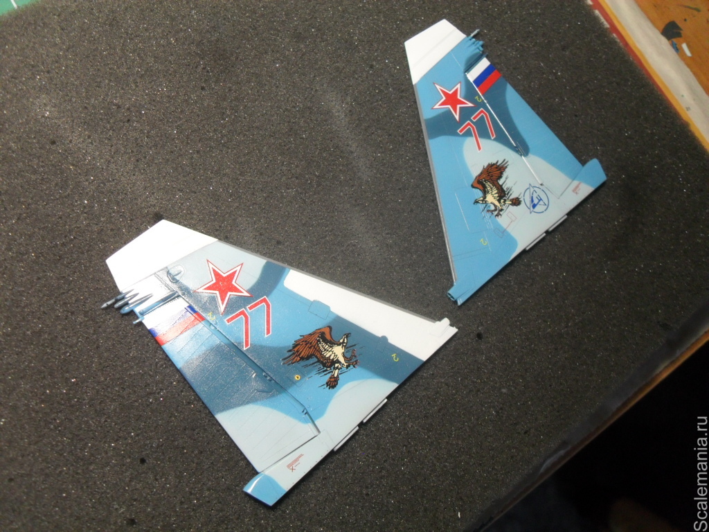

СообщениеДобавлено: 18 авг 2016 23:42

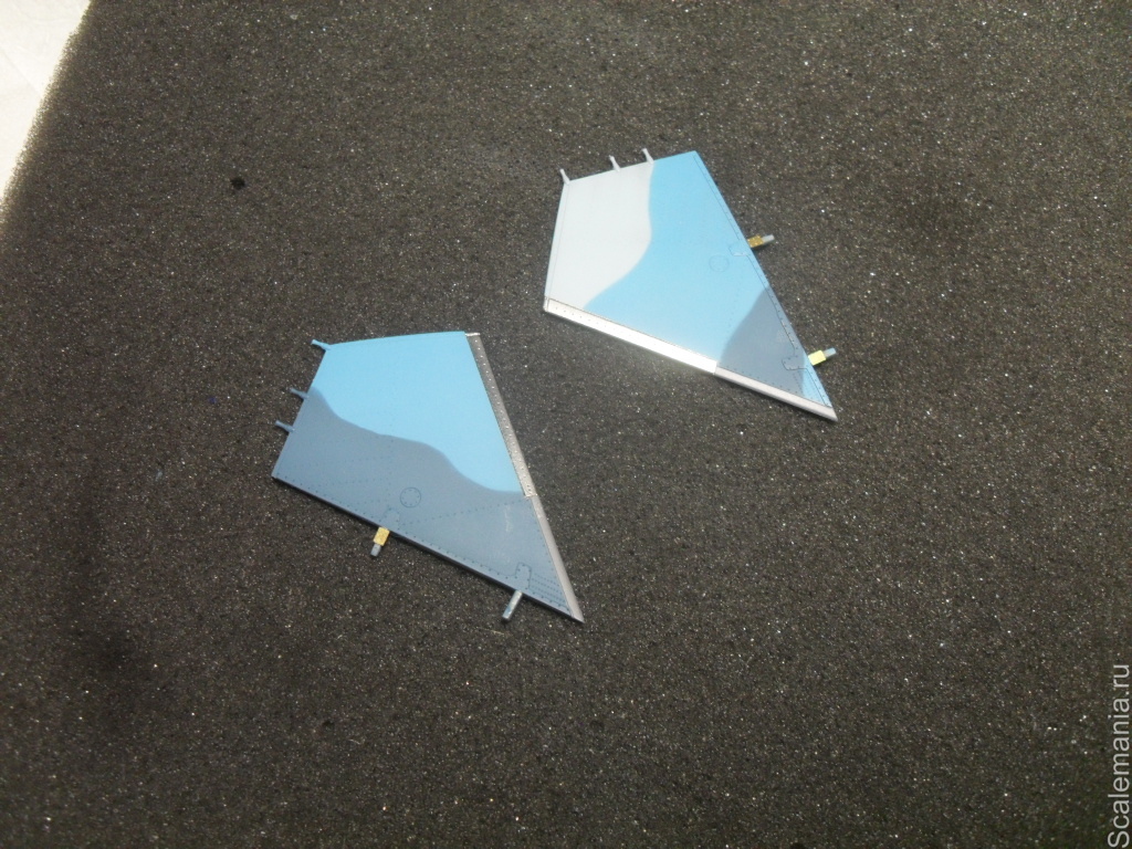

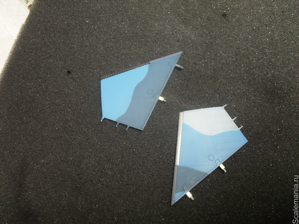

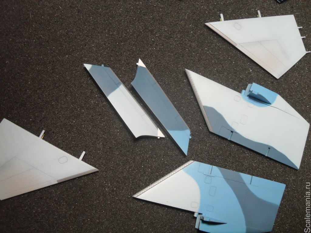

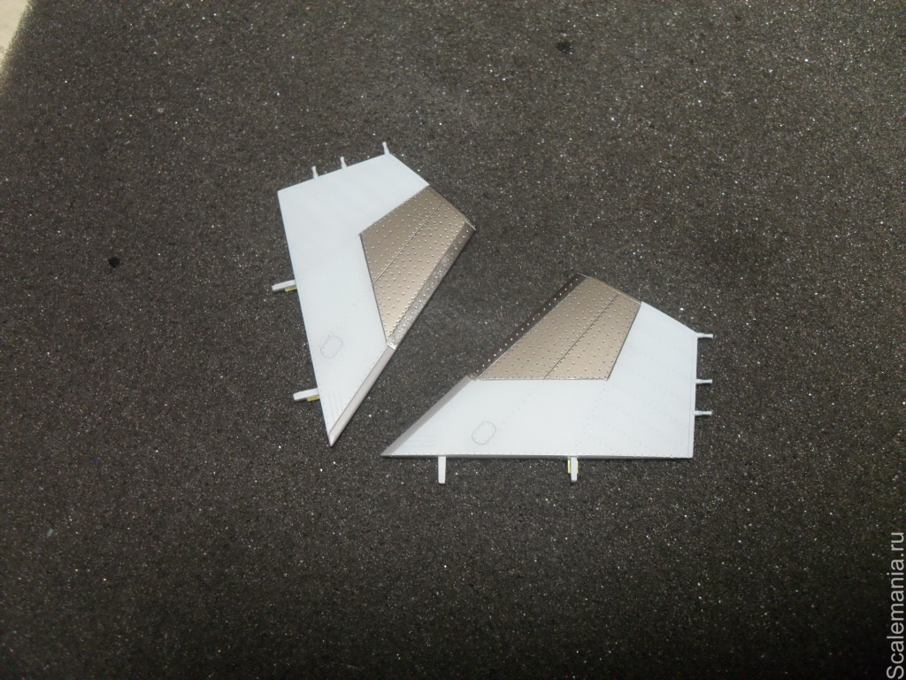

Вторая половина стабилизаторов.

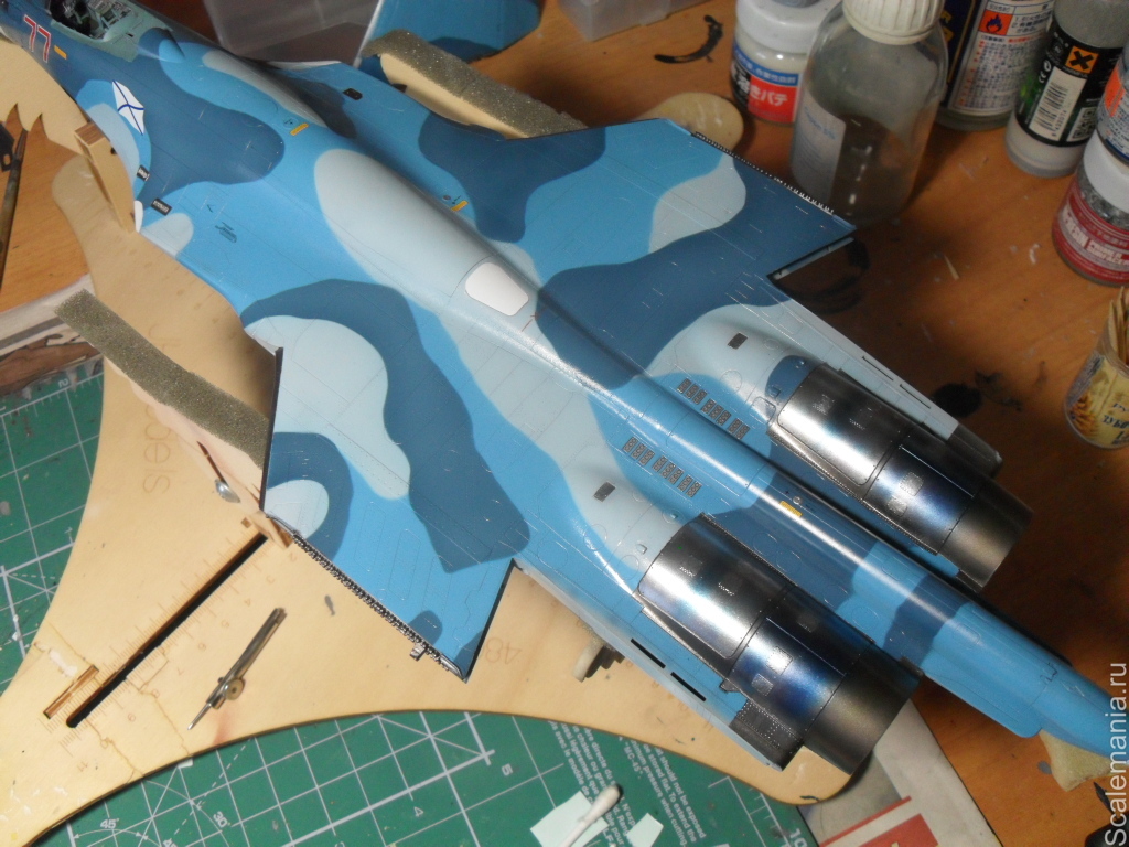

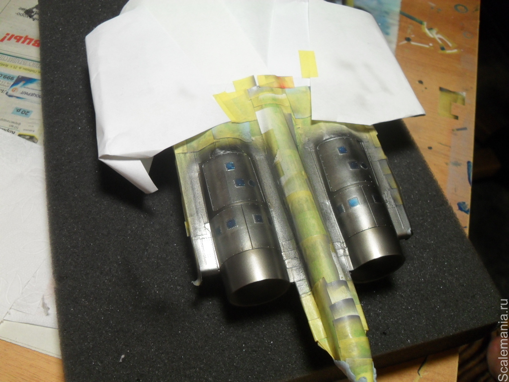

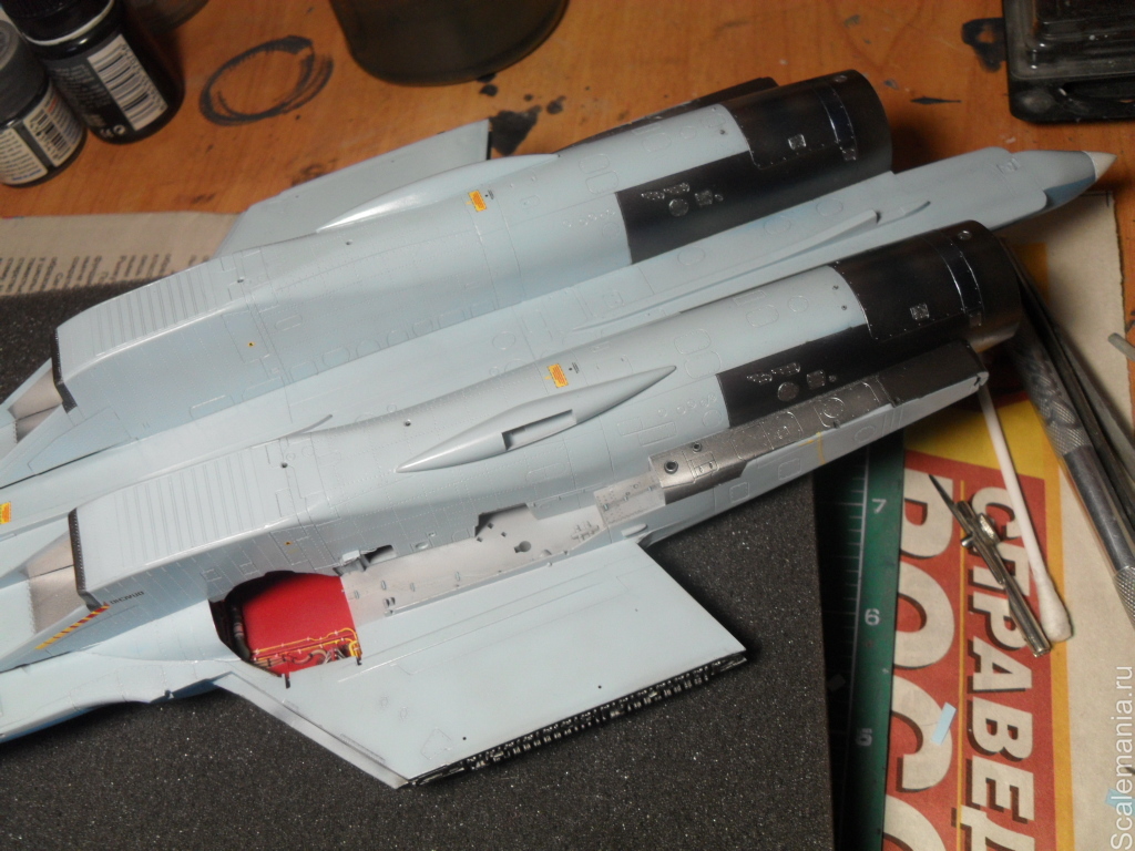

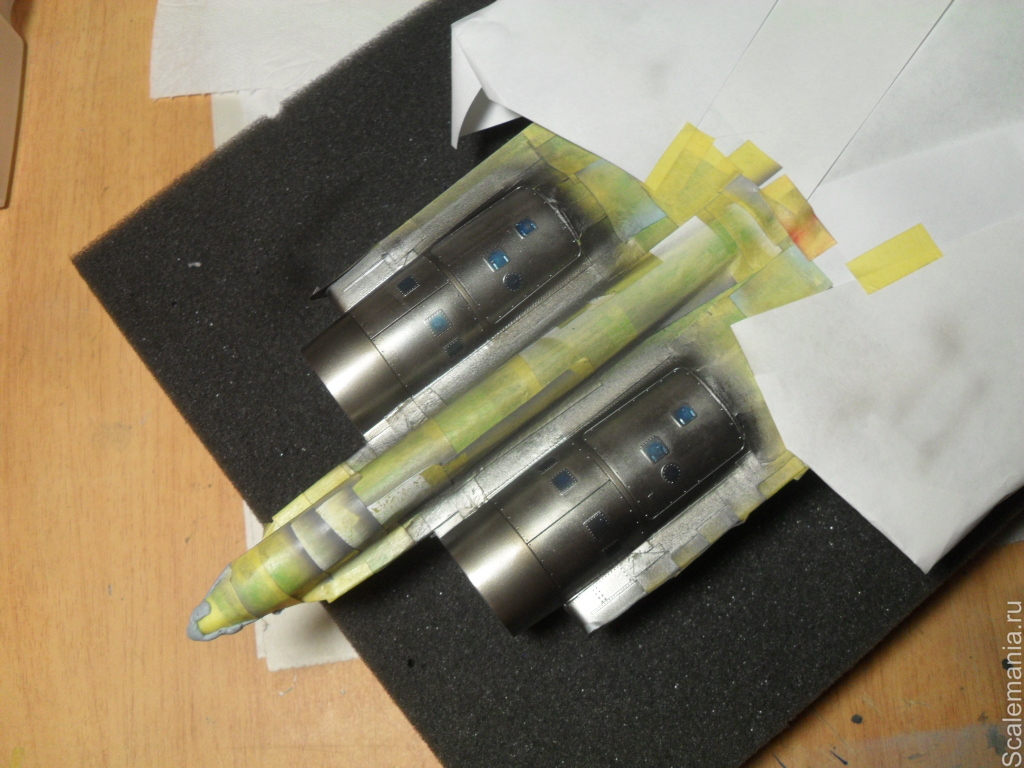

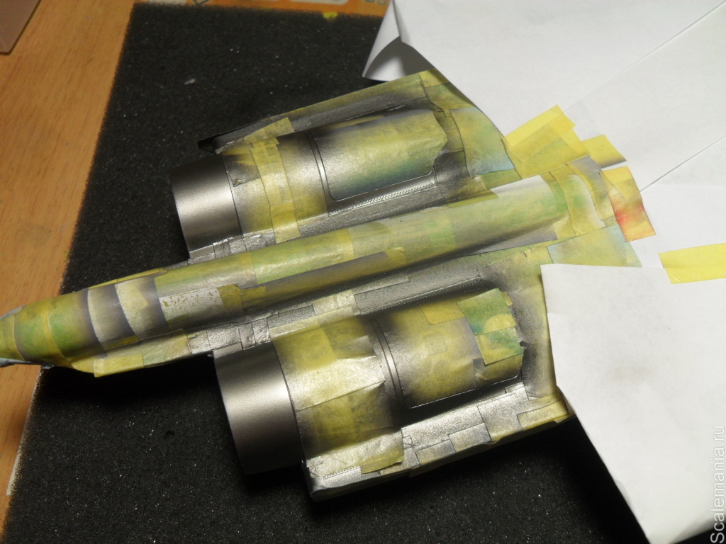

СообщениеДобавлено: 19 авг 2016 06:28

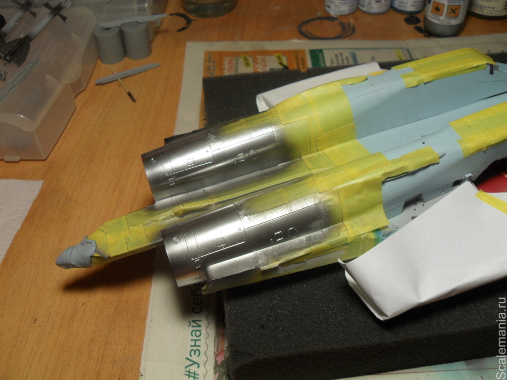

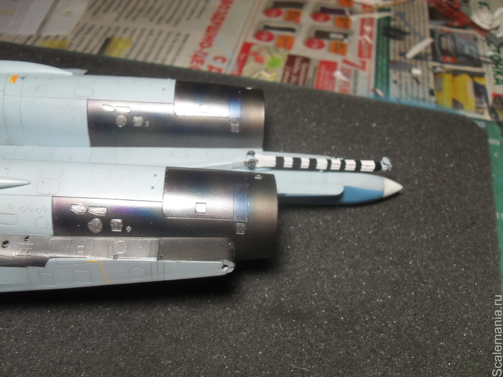

Теперь жаропрочные панели движков, самое, на мой взгляд, сложная работа. Итак красил Алкладом, задул базой чёрной затем хром, наложение масок дабы придать разные оттенки металла путём нанесения смоуком и чуть добавил цвет металла. Затем колдовал пудреницей от Тамии №87088 синим и жёлтыми цветами. Немного дул прозрачным синим от Тамии Х-23,в конце процесса добавил прозрачного фиолетового от Акан и он на мой взгляд всё затемнил, пришлось немного высветлятьНо это чуть дальше. Итак, что получилось.

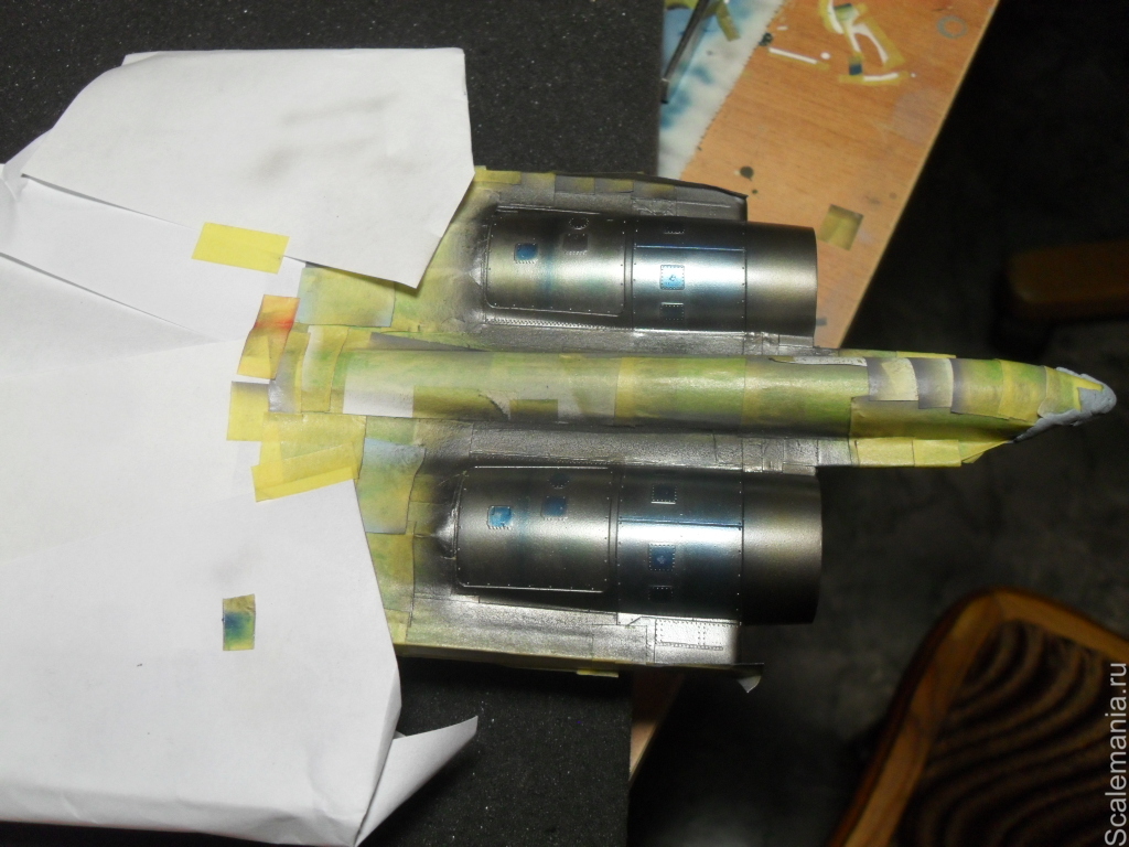

СообщениеДобавлено: 19 авг 2016 06:38
Теперь покраска сопел, тоже не менее сложная работа. Проделано всё также стандартно база, хром. Лепестки покрыл прозрачным синим, кажется перестарался, затем по верху мазал пудреницей, фиолетовый вообще не применял для сравнения одно сопло не трогал. После лепестков тупо задул чистым металлом и поддувал также Алкладом №113 (Jet exhaust) ну и маски конечно применил.

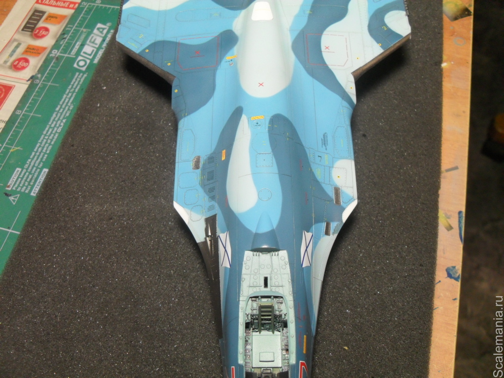

СообщениеДобавлено: 19 авг 2016 06:42
Примерка, тут немного высветлил панели. Короче это конечный результат, готов ловить табуретки.

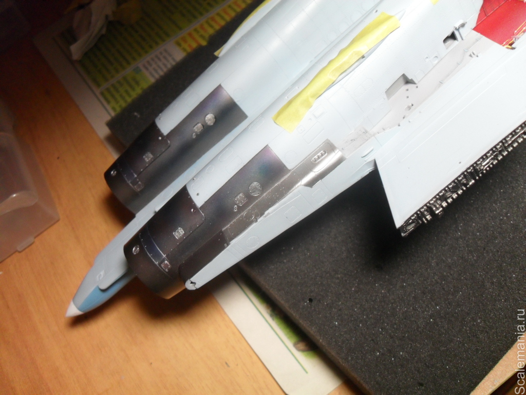

СообщениеДобавлено: 19 авг 2016 06:47
Задул алюминий по бокам панелей. Совсем забыл, вставлял всякие трубки их тут видно.

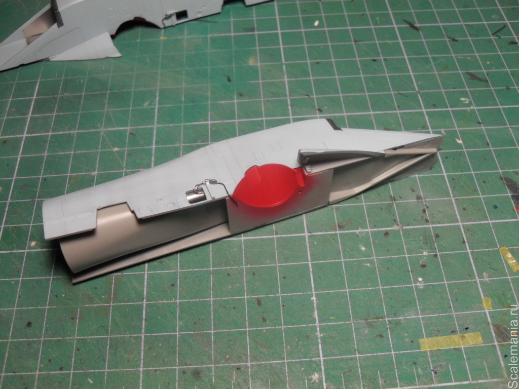

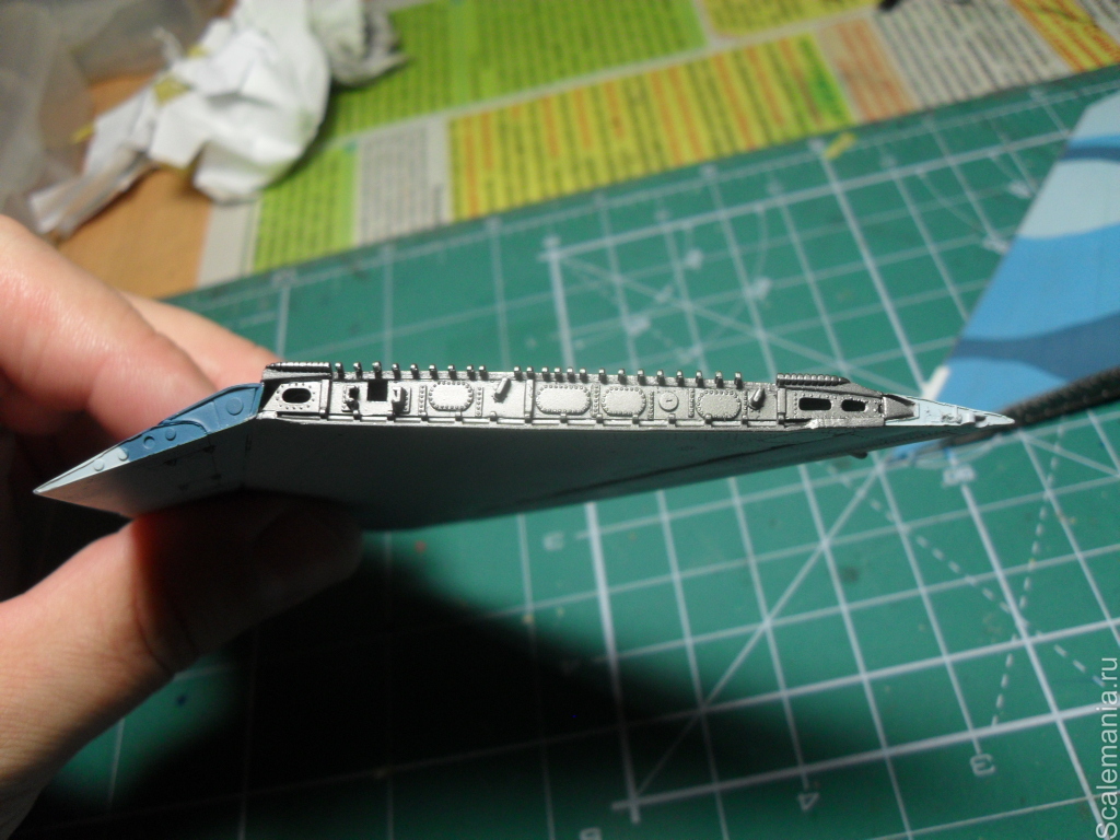

СообщениеДобавлено: 19 авг 2016 06:53
Покрасил узел складывания крыла (хром затем поддутие металлом), имитировать всевозможные гидравлические трубочки не стал.

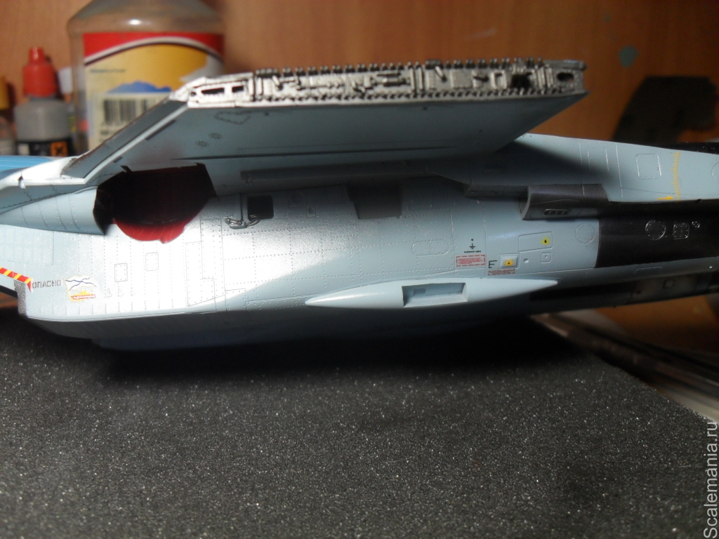

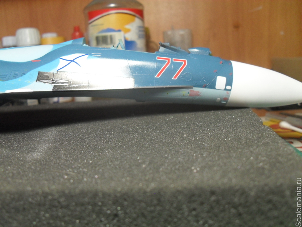

СообщениеДобавлено: 19 авг 2016 07:00

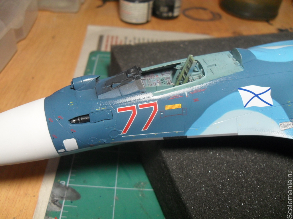

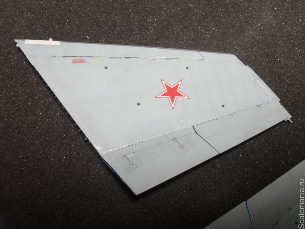

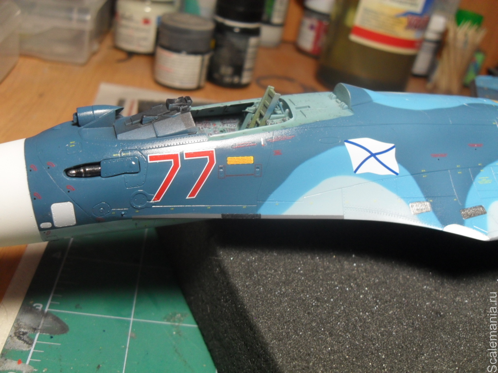

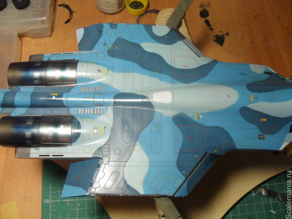

Теперь нанесение декалей, всё как обычно глянцевый лак и приварка. Деки использовал те которые были в наборе и остатки дек от Бегемота, которые остались от Су-27 УБ и Су-35, короче закупать новые не ста собрал по сусекам всё что было.
Су-33 (M 1:48 KINETIC) Су-33 (M 1:48 KINETIC) Су-33 (M 1:48 KINETIC) Су-33 (M 1:48 KINETIC) Су-33 (M 1:48 KINETIC) Су-33 (M 1:48 KINETIC) Су-33 (M 1:48 KINETIC) Су-33 (M 1:48 KINETIC) Су-33 (M 1:48 KINETIC) Су-33 (M 1:48 KINETIC) Су-33 (M 1:48 KINETIC) Су-33 (M 1:48 KINETIC) Су-33 (M 1:48 KINETIC) Су-33 (M 1:48 KINETIC) Су-33 (M 1:48 KINETIC) Су-33 (M 1:48 KINETIC) Су-33 (M 1:48 KINETIC) Су-33 (M 1:48 KINETIC) Су-33 (M 1:48 KINETIC) Су-33 (M 1:48 KINETIC) Су-33 (M 1:48 KINETIC) Су-33 (M 1:48 KINETIC) Су-33 (M 1:48 KINETIC) Су-33 (M 1:48 KINETIC) Су-33 (M 1:48 KINETIC) Су-33 (M 1:48 KINETIC) Су-33 (M 1:48 KINETIC) Су-33 (M 1:48 KINETIC) Су-33 (M 1:48 KINETIC) Су-33 (M 1:48 KINETIC) Су-33 (M 1:48 KINETIC) Су-33 (M 1:48 KINETIC) Су-33 (M 1:48 KINETIC) Су-33 (M 1:48 KINETIC) Су-33 (M 1:48 KINETIC) Су-33 (M 1:48 KINETIC) Су-33 (M 1:48 KINETIC) Су-33 (M 1:48 KINETIC) Су-33 (M 1:48 KINETIC) Су-33 (M 1:48 KINETIC) Су-33 (M 1:48 KINETIC) Су-33 (M 1:48 KINETIC) Су-33 (M 1:48 KINETIC)

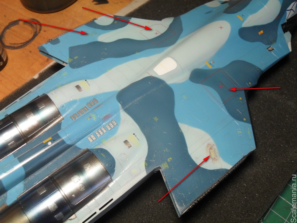

СообщениеДобавлено: 19 авг 2016 07:10
И тут у меня пошли косяки, глядя на инструкцию Бегемота приварил деки, надписи места заправки, не на те места. Просто надо внимательно читать инструкцию - этот вариант для ранней версии, вот фотка тут видно.И надпись "не становиться" перевернул. На левом киле логотип Сухого не там прилепил, делал по инструкции, а в реальности вот фото. Короче бес попутал.
Су-33 (M 1:48 KINETIC)Су-33 (M 1:48 KINETIC) Су-33 (M 1:48 KINETIC) Су-33 (M 1:48 KINETIC) Су-33 (M 1:48 KINETIC)

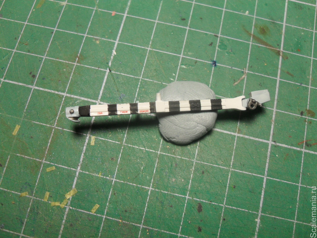

СообщениеДобавлено: 20 авг 2016 18:26

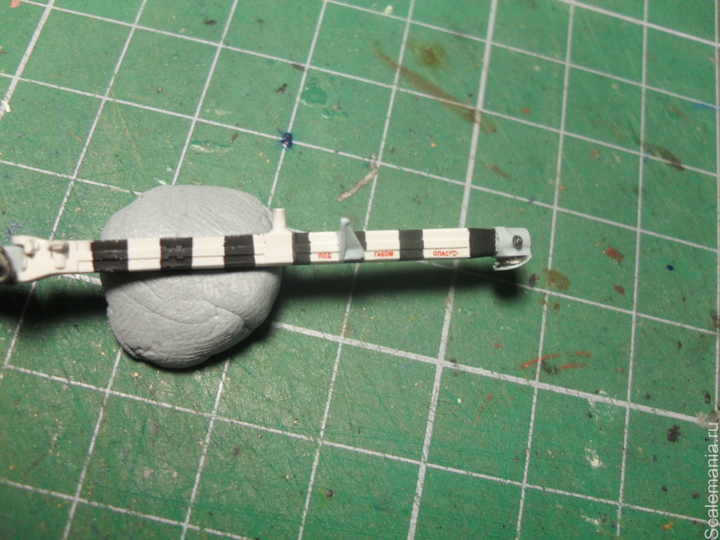

Гак.

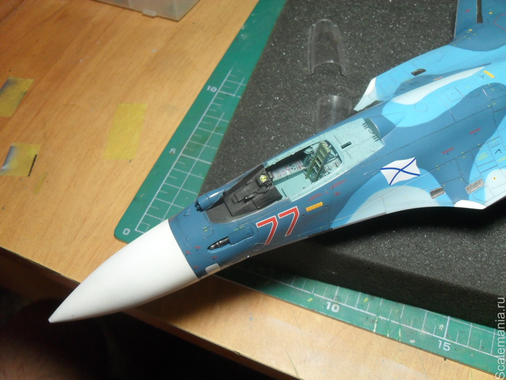

Отработал линзу так называемую проекцию на стекло, линза от Ельф и жёлтый лак.
