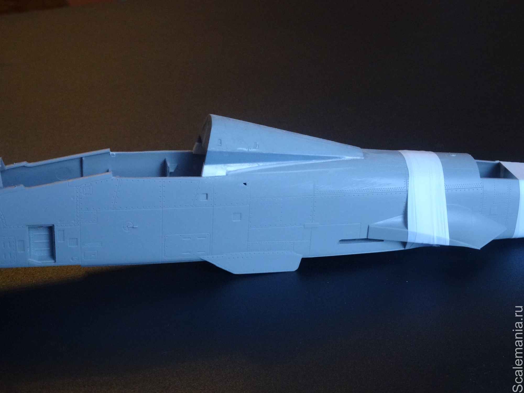

СообщениеДобавлено: 24 окт 2014 12:24
Окончательно подогнал горб и вклеил его на место. Приклеил только его, фюзель не трогал. Планирую потом, когда закончу все работы по нему, его разрезать вдоль, т.е. разделить фюзель на две половинки. Также вырезал части фюзеляжа под второй кабиной. Там будут плоские панели.

 Заголовок сообщения: Re: N/AW A-10 "THUNDERBOLT" II 1/48 (Hobby Boss)
СообщениеДобавлено: 24 окт 2014 12:35
результат на лицо)
Денис, а что с остеклением второй кабины?
я смотрю ты вставку делал в горб, распирал, остекление состыковывается нормально?
СообщениеДобавлено: 24 окт 2014 12:38
Да, остекление ýже немного получается. После всех обработок - где-то на 1-1,5мм. Не думаю, что это будет заметно при открытом фонаре. :D :D :D
