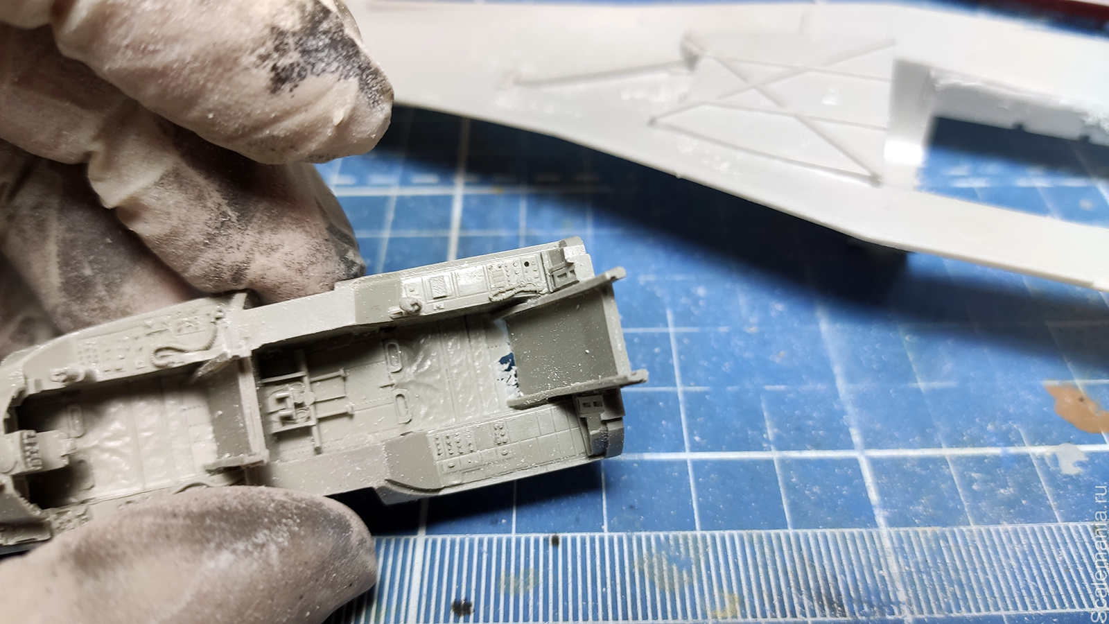

Занялся подгонкой смолы, по месту посадки. Кабинет красив, полон, но явно делался по какой то другой модели...
собственно, с нишами то же самое.
F-16I SUFA Hasegawa 1/48 F-16I SUFA Hasegawa 1/48 F-16I SUFA Hasegawa 1/48 F-16I SUFA Hasegawa 1/48 F-16I SUFA Hasegawa 1/48
С нишами та еще морока, если с передней просто много стачивать до прозрачного состояния, то с задними нишами придется повозится, явно не те посадочные места.

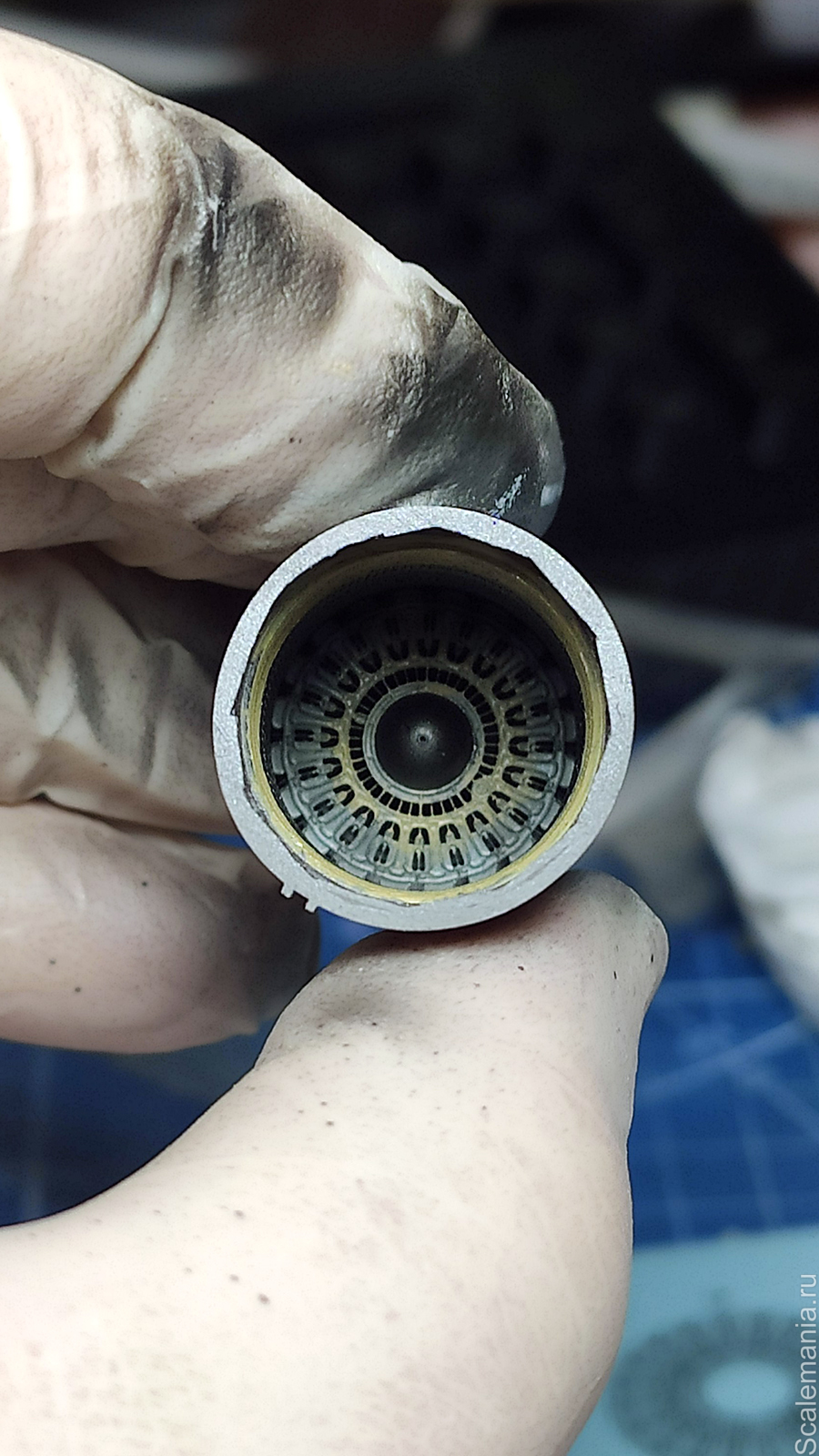

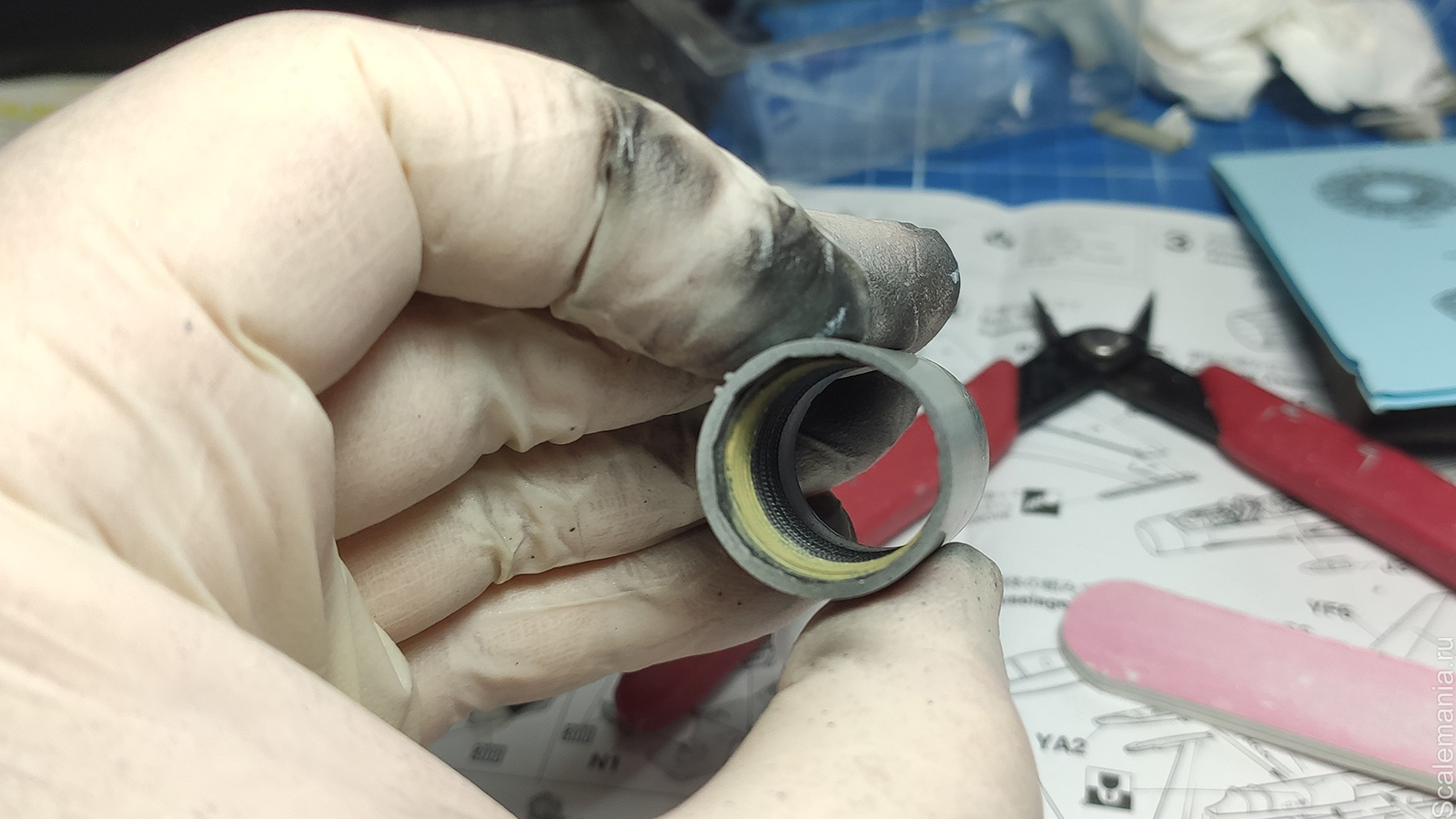

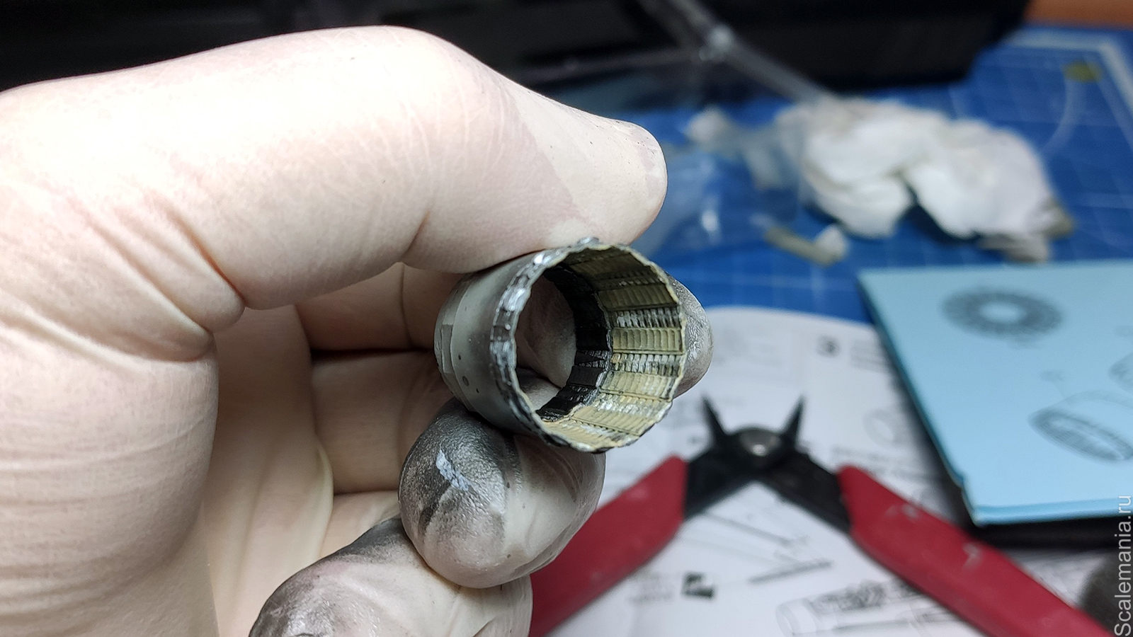

Собрал и окрасил сопло. При покраске использовались металлики от АК, песочная и белая акриловые от Tamiya и mr.Color.
 Заголовок сообщения: Re: F-16I SUFA Hasegawa 1/48
СообщениеДобавлено: 24 май 2020 10:11

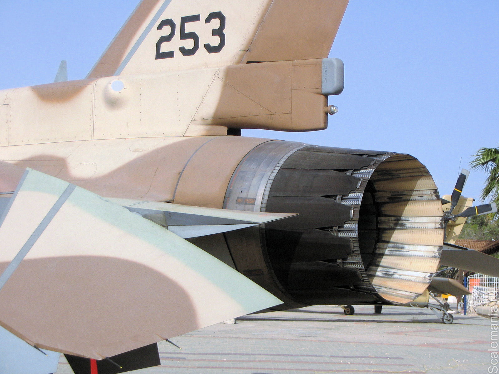

Вадим, это окончательный вариант сопла или будут ещё покрасочные работы? Как-то внутренняя песочно-белая часть не внушает. Посмотрел валки сейчас на Суфу, поделикатнее там как-то. Фото не получается с телефона вставить.
https://www.valka.cz/attachments/1945/Sufa_882_5.JPG
СообщениеДобавлено: 24 май 2020 10:47
Привет Саш, да это не окончательный вариант.
Ориентируюсь вот на это фото:
За ссылку спасибо)

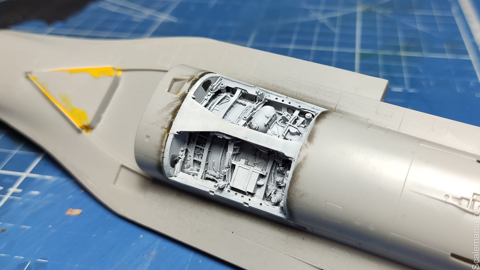

Набегами уделил время передней и задним нишам.
Как и говорил, я не понимаю, для какой модели Hasegawa делали смолу в AIRES. На фотографиях отчетливо видно, что она меньше по длине посадочного места и кроме того, она уже, чем должна быть. В итоге, на внутренней стороне детали, вокруг отверстия ниши пришлось наращивать полосками пластика, наклеивал полоски толщиной 0,5мм, затем подгонял стачиванием. ПРишлось использовать деталь переднюю стенку ниши, дабы придать дополнительную прочность конструкции. Не хотел, что бы деталь повело в дальнейшем. Где то посеял старую добрую Тамийскую двухкомпонентку, пришлось воспользоваться полузасохшей двухкомпонентной пастой. Честно скажу - не понравилось. В полосках значительно лучше. Обработал и примерил по месту задние отлитые стойки.
F-16I SUFA Hasegawa 1/48 F-16I SUFA Hasegawa 1/48 F-16I SUFA Hasegawa 1/48 F-16I SUFA Hasegawa 1/48 F-16I SUFA Hasegawa 1/48 F-16I SUFA Hasegawa 1/48 F-16I SUFA Hasegawa 1/48
Из передней ниши элемент стойки в смоле вырезал (не сфотографировал). На ее место пойдет металлическая. Посчитал, что замучаюсь стачивать пластик, что бы достичь масштабной толщины. Для сравнения - внешний вид родной пластиковой детали и металлической. Металл мягкий, скорей всего олово. Или какая то смесь. возник вопрос, на что ее клеить. помнится циакринилат не очень дружит со свинцово-оловянными изделиями.

ЗдОрово нишу внедрил! Хорошо получилось!
Ощущение, что смола даёт усадку. У меня на F-2 такая же фигня была. Но взял такую же смолу для одноместного - она в порядке. И с каналами в/з на F-2 такая же хрень. Приехали 2 штуки и они по всем осям меньше оказались. Связался с производителем, он долго разбирался, в чем причина. И как я понял, вывод такой, что смола намешана в неправильных пропорциях. Поэтому и усадка.

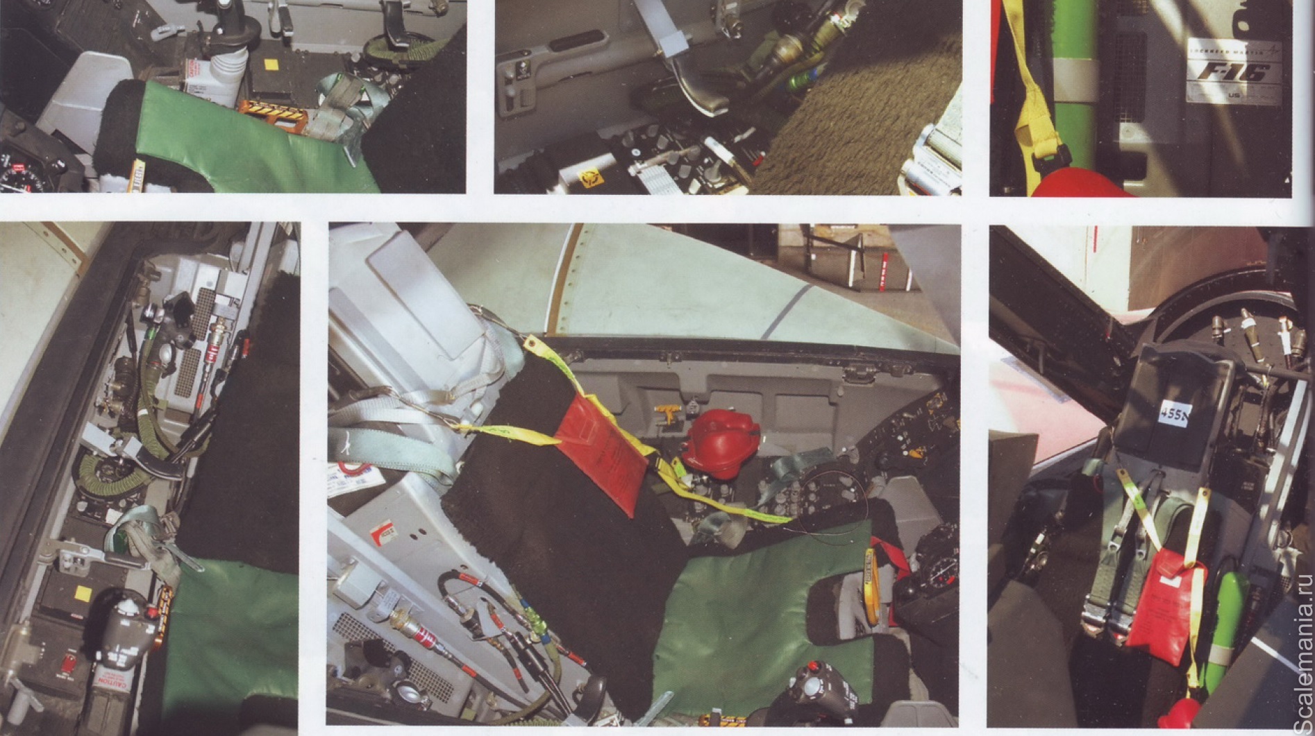

Друзья, в какие серые цвета красить этот кабинет?
Смотрю фотки и насчитал 2 разных серых.
Мозг себе вынес, в инструкции панели черные, а боковины и кресло Gray FS36375 (точнее Light Ghost Gray). Судя по фоткам серого должно быть 2!
СообщениеДобавлено: 25 май 2020 18:00
Стандартный цвет кабины FS36231. По твоей фотке и правда два разных оттенка. Всю кабину в 36231 красить, а кресло в 36231, но с добавлением белого. Прям чуть-чуть. Я бы так сделал.)))

Задул кабинет, предварительно, закрыв масками черные панели. Нанес травло, раскрасил приборы установил на место.
С установкой смолы опять танцы с бубнами. потратил 2 дня на подгонку - установку.
Кабинет никак не хотел вставать ровно, то заваливался, то проваливался. Пришлось использовать пластилин, устанавливать в почти собранный фюзеляж. Довольно таки много пришлось сточить пластика, что бы вывести края кабинета на нужный уровень. недостаток компенсировал вклеиванием полосок пластика и стачивания до необходимого уровня. Имитирован из тонкого прутка "герметичный шов". После чего добавлены оставшиеся элементы смолы. Кресла сделал съемными. Вклеивать не буду. После высыхания, нанес черный повторно, спрятав следы монтажа. В кабинете еще предстоит нанесение элементов фототравления и окраска интерьера. все же не все там так чёрно-серо.
Кроме того, задул белым ниши.
