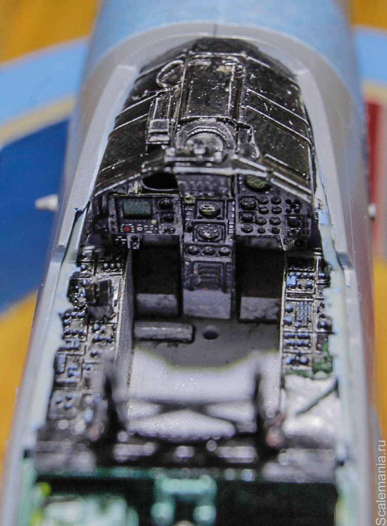

Покрасил и частично собрал кокпит.
F-15С 1/48 Eduard+Aires F-15С 1/48 Eduard+Aires F-15С 1/48 Eduard+Aires F-15С 1/48 Eduard+Aires F-15С 1/48 Eduard+Aires F-15С 1/48 Eduard+Aires

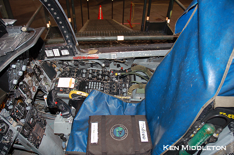

Фото кокпита F-15:
F-15С 1/48 Eduard+Aires F-15С 1/48 Eduard+Aires F-15С 1/48 Eduard+Aires F-15С 1/48 Eduard+Aires F-15С 1/48 Eduard+Aires F-15С 1/48 Eduard+Aires F-15С 1/48 Eduard+Aires F-15С 1/48 Eduard+Aires F-15С 1/48 Eduard+Aires F-15С 1/48 Eduard+Aires F-15С 1/48 Eduard+Aires F-15С 1/48 Eduard+Aires F-15С 1/48 Eduard+Aires
Был и другой вариант, но детального описания схемы раскраски конкретного борта я к сожалению не нашел, поэтому выбрал тот, что более хорошо освещен на фото.

 Заголовок сообщения: Re: F-15С 1/48 Eduard+Aires
СообщениеДобавлено: 20 дек 2013 07:27
Саша, отлично! я сначала не понял, что продолжение фотки кокпита, рассматривая фотки. цвета идентичны)))
только на мой взгляд блестит сильно. особенно кожух панели. "покрыть бы матом" его)

СообщениеДобавлено: 20 дек 2013 08:17
Это будет в процессе. Сперва до соберу его полностью. Правда я думаю полуматом все таки. Так как краска кокпита в живую немного блестит.

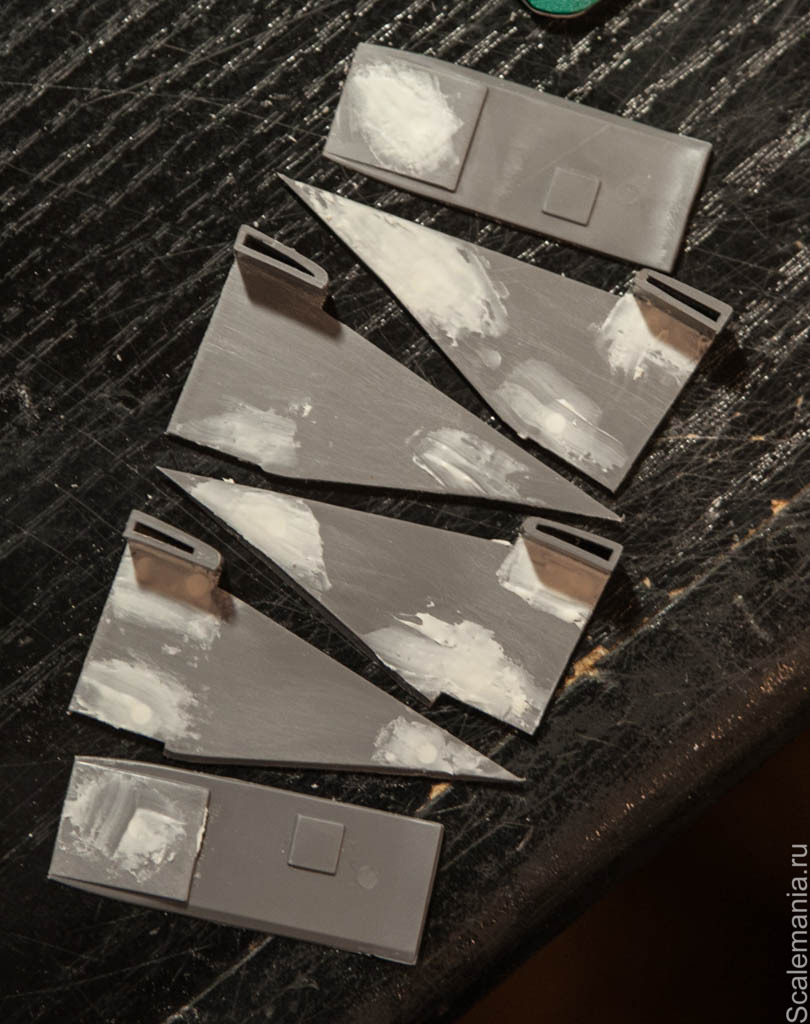

ВЗ внутри на редкость корявый. Постарался сгладить стенки, но не уверен, что получилось. Пока стынет шпатлевка. Кстати где можно в Москве купить green staff?

хм.. этот пластилин не попадался увы. в инет магазах полно при поиске. я двухкомпонентную тамию использовал. тот же пластилин, только сохнет долго.

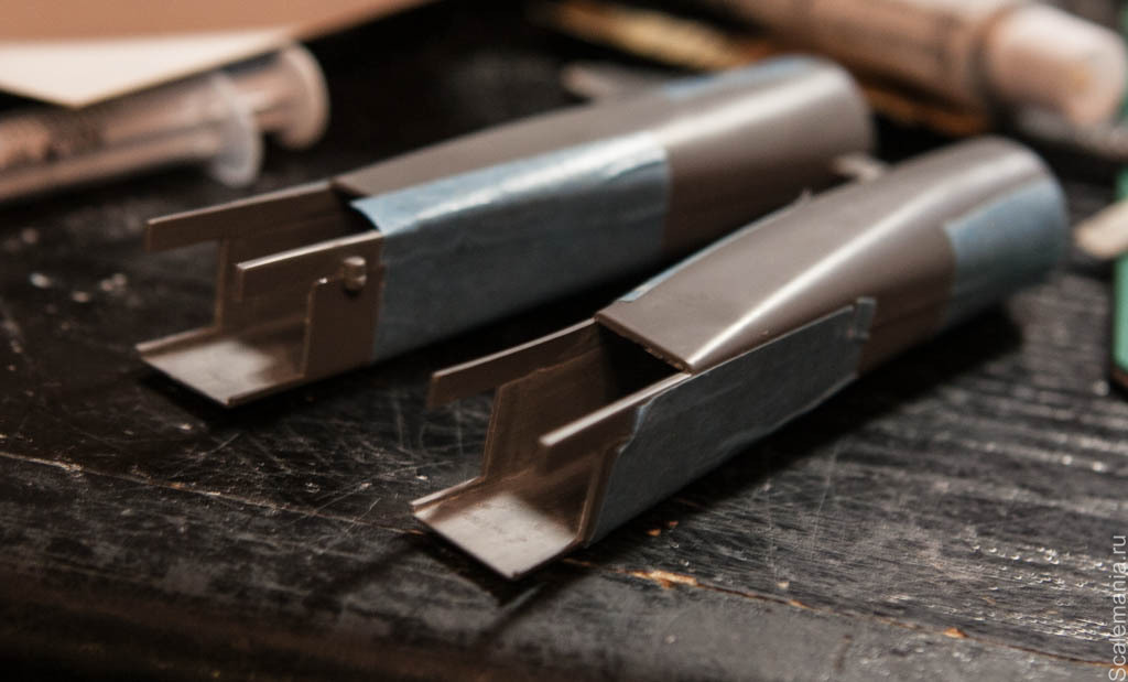

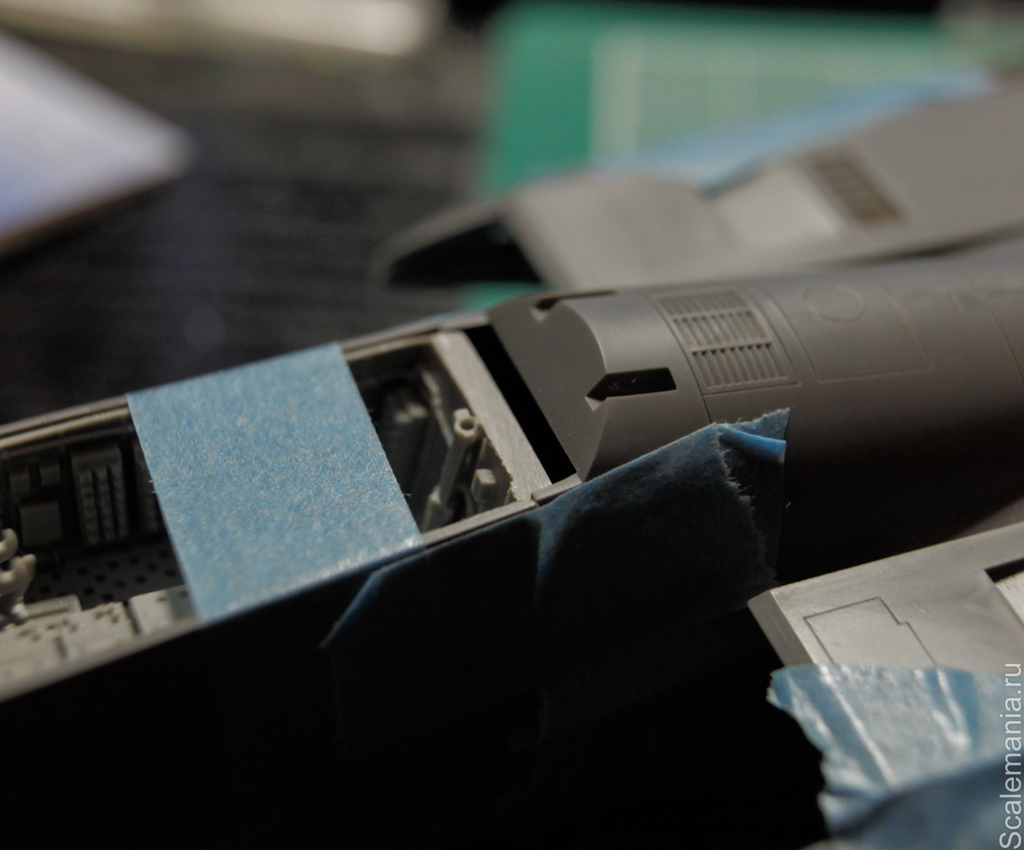

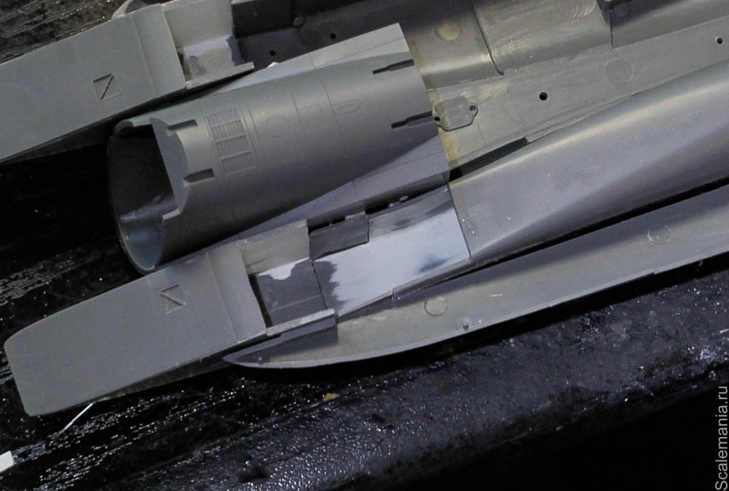

СообщениеДобавлено: 25 дек 2013 14:46
В модели есть огрехи в сборке ВЗ и его каналов. А именно место сочленения одного с другим. Не знаю почему так получилось. Возможно что-то туда должно было устанавливаться что-то дополнительно, а возможно пропилы должны были быть в корпусе. Аналогичная ситуация наблюдается и в самой академии (http://www.zone-five.net/showthread.php ... cda&t=9341).
В сборе один из ВЗ:

СообщениеДобавлено: 25 дек 2013 15:53
мндааас.. засада...
но решение удачное. кстати, геометрия не пострадала?
СообщениеДобавлено: 25 дек 2013 17:35
Нет, тут все в норме.

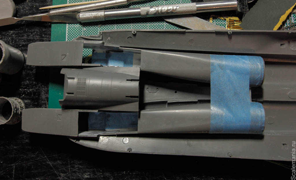

Скорее всего будет открыт один из двигательных отсеков как на фото

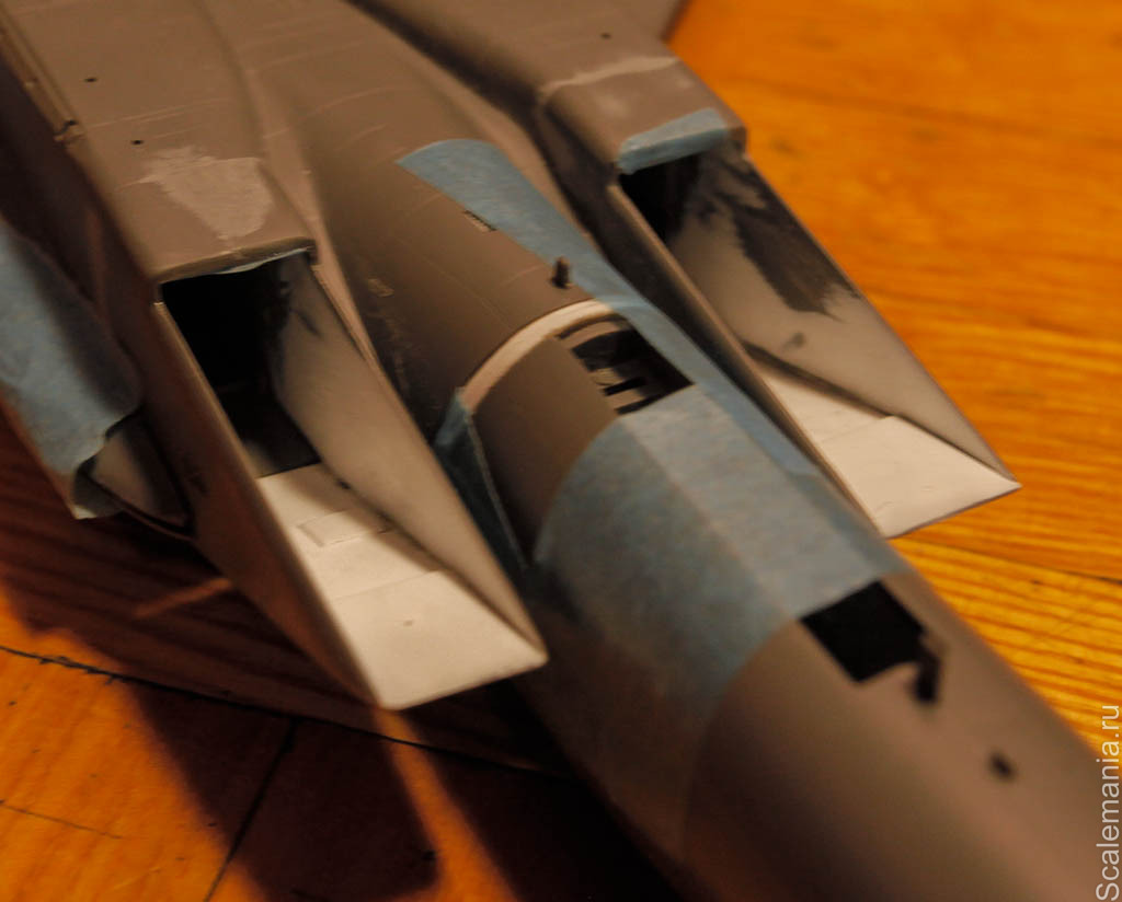

Сами ВЗ приклеил к корпусу и подровнял

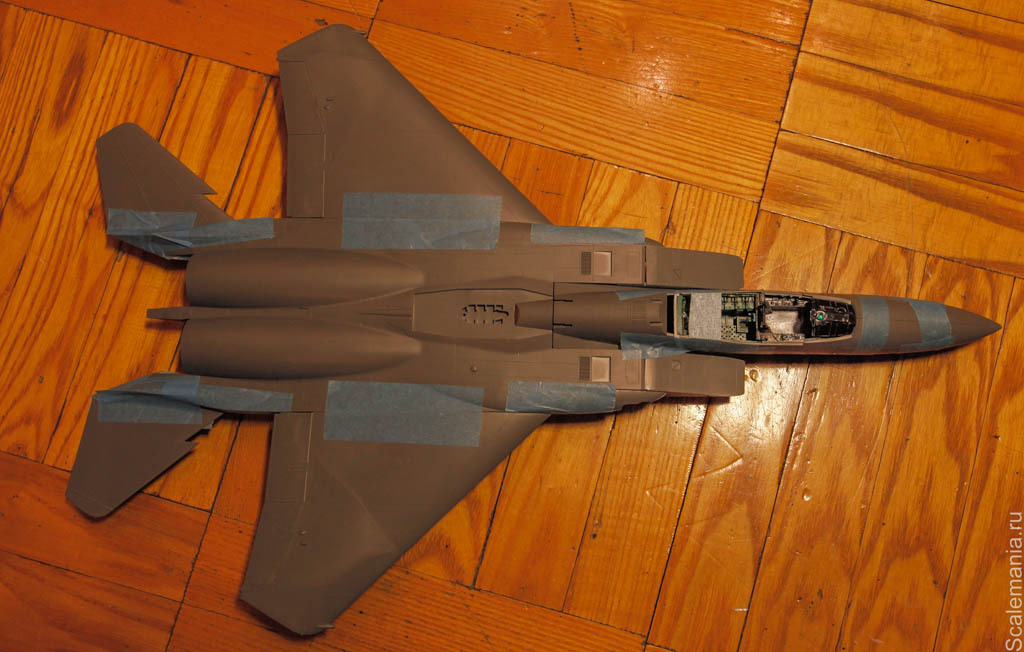

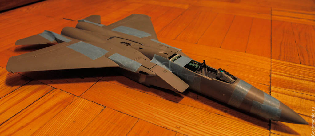

Собственно продолжим:
немного продвинулся по корпусу:
В сборе выглядит это вот так:
Так-же немного удлинил носовую часть. побудило к этому то, что смоляной кокпит оказался чуть длиннее базового и мешал установке травленых деталей корпуса. При сверке с чертежами и подсчете длинны, оказалось, что с этой модификацией размеры модели стали более точными.

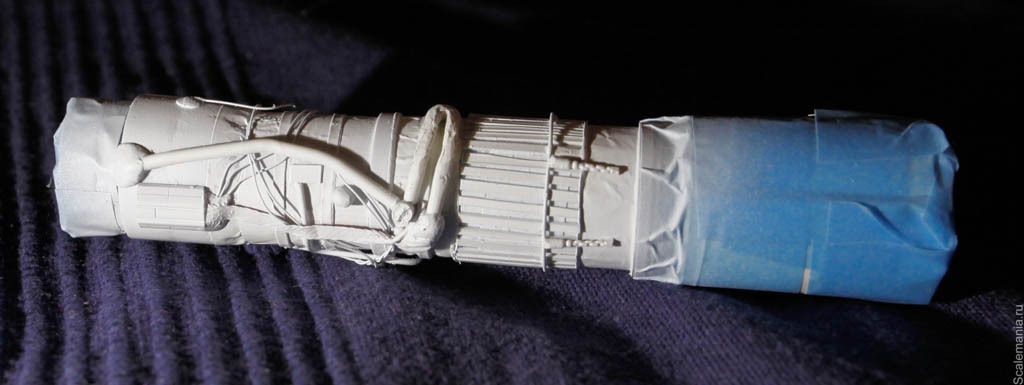

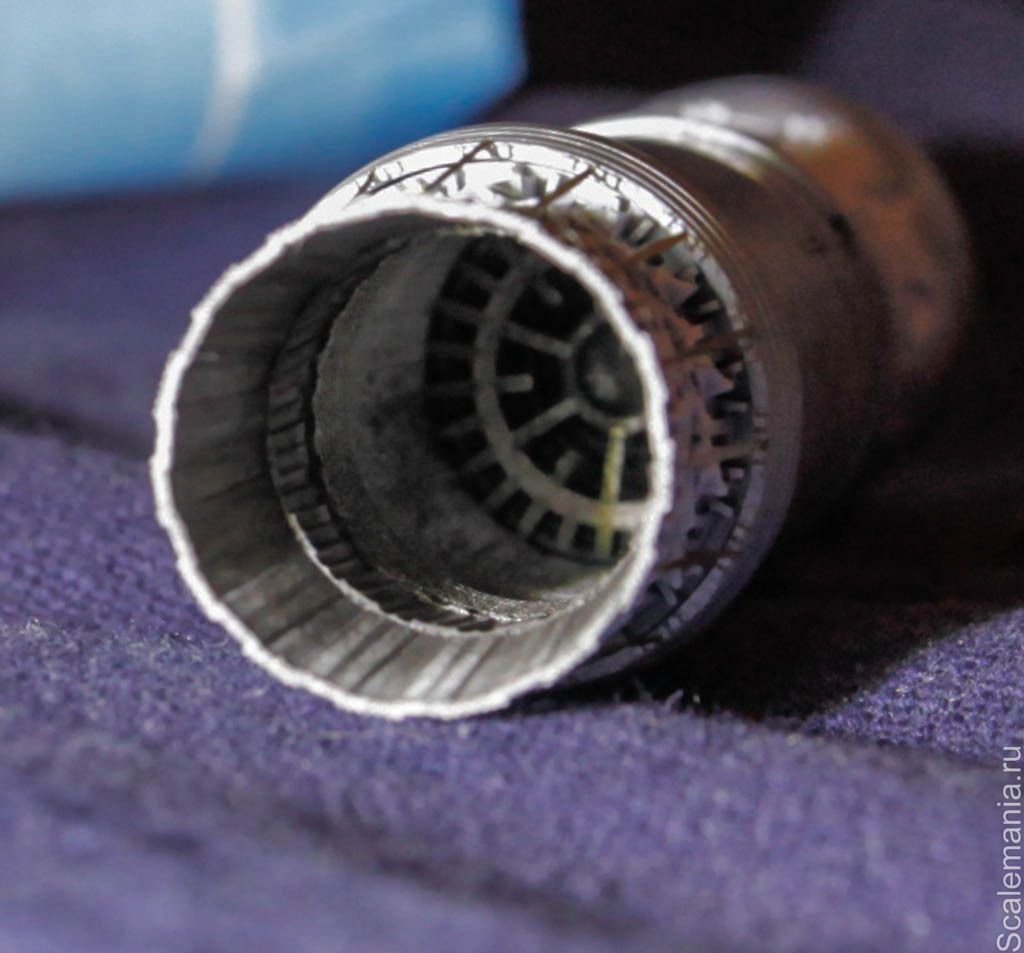

Начал работу над двигателями:

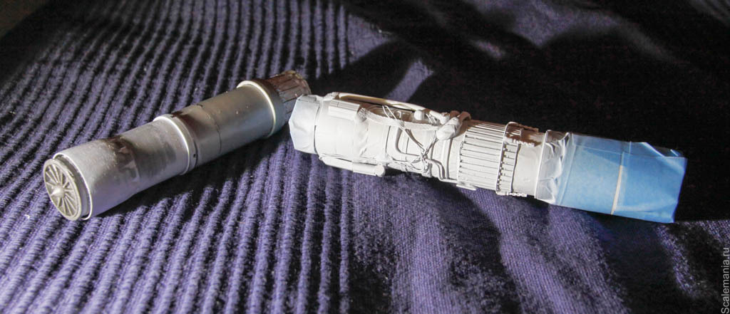

Для сравнения:

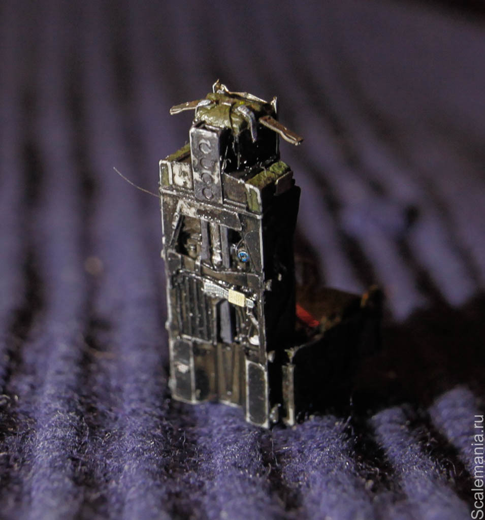

Закончил кресло-катапульту:
