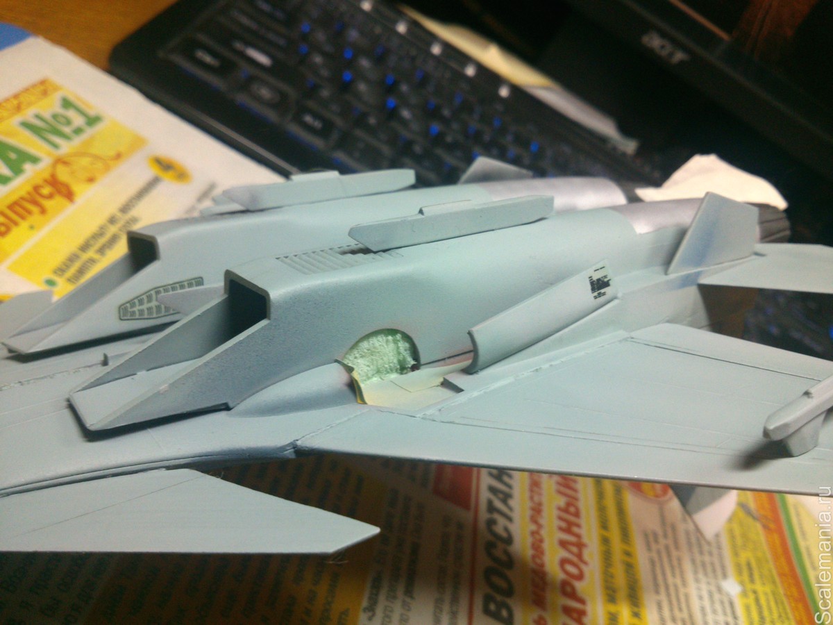

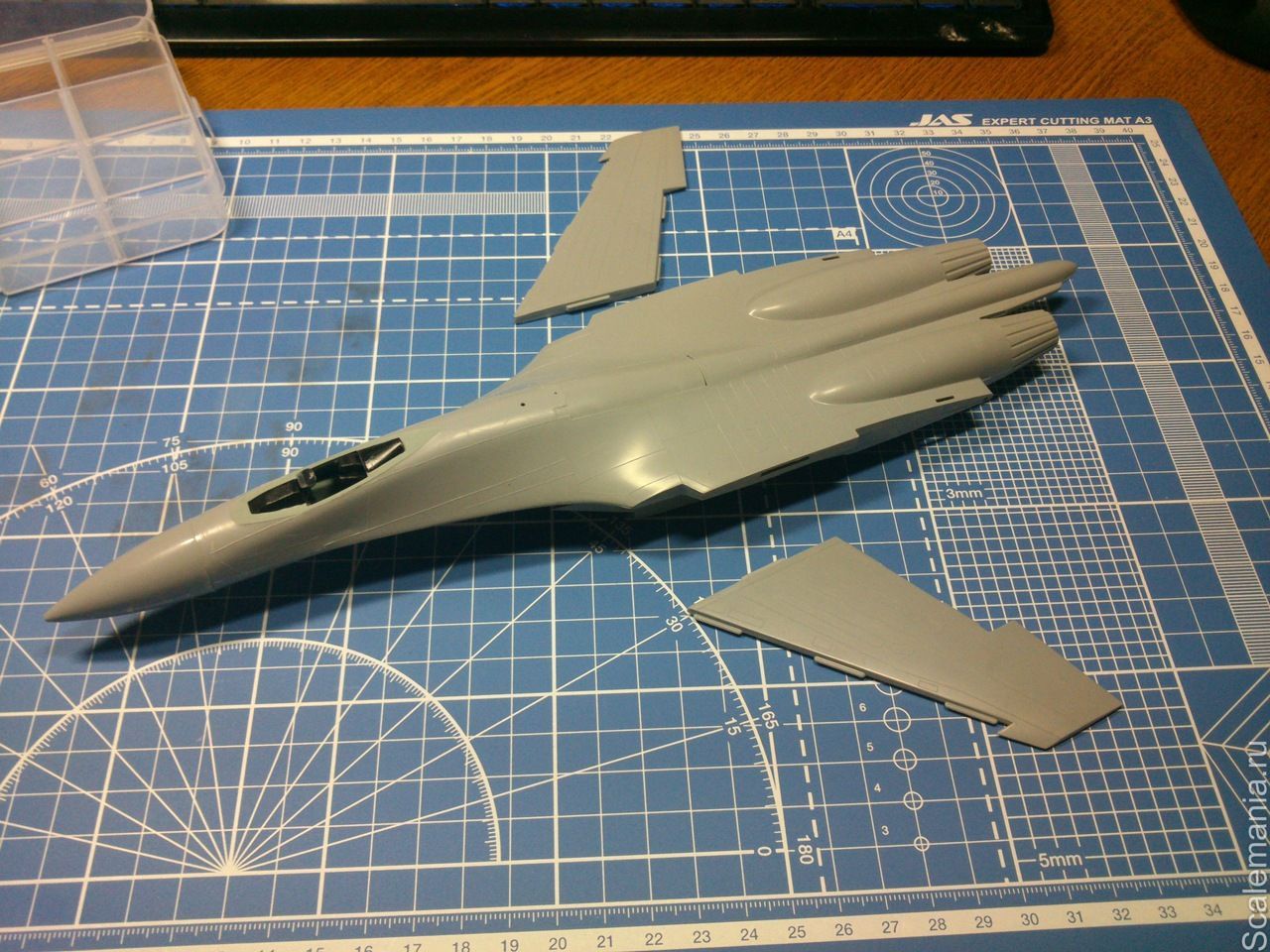

Приветствую вас, более опытные коллеги!
Выкладываю сюда свою первую стройку.
Су-33 от Звезды. Сборка полностью из коробки, т.к. я ещё только учусь держать в руках аэрограф и купил это модель за 20р. Поэтому не жалко и испортить.
Первый этап: В кабине там всего несколько деталей. Пилота сажать я не стал.

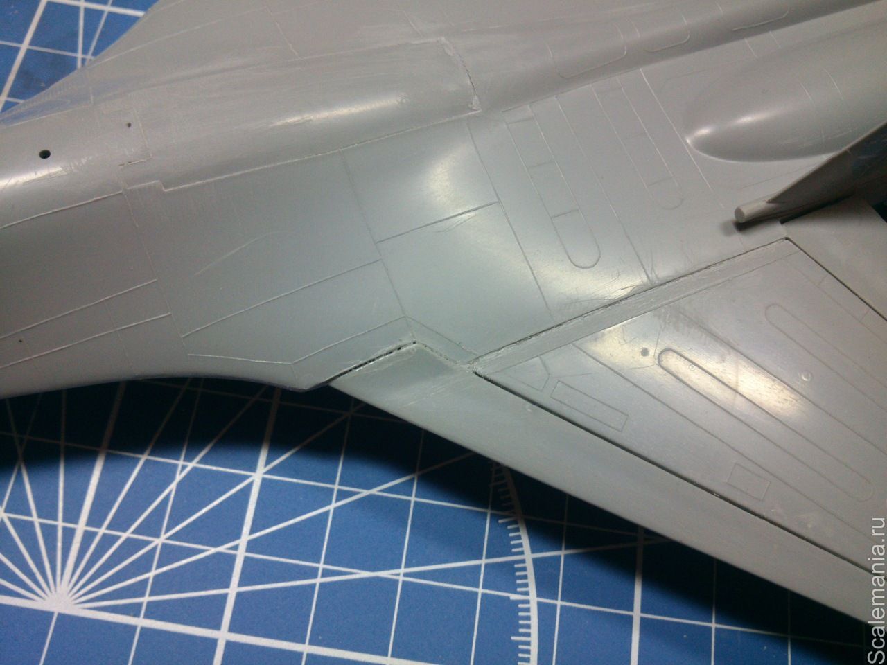

Корпус самолёта собирается легко. Сходимость хорошая. Немного зашпаклевал щели на крыльях.
Дольше всего возился с маленькими предкрылками. Т.к. под них посадочного места и сами они не плотно прилегают к корпусу. Но после обработки напильником приклеились плотно. Думаю это из-за того, что Звезда просто добавила эти крылья с другому набора и получился Су-33. :)
Хвостовое же оперение может вращаться, но установив их горизонтально я приклеил их намертво.

Кирилл, с прибытием)
я так понял, что задача склеить без доработок, и просто покрасить для тренировки руки с аэром?
хорошо.
самому именно эту модель не довелось собирать. так что по сборке не подскажу.
вижу, что местами присутствуют после склейки следы клея. (ты используешь густой клей, от себя рекомендую в будущем, перейти на такой же флакон, только с зеленой крышкой. хотя, на вкус и на цвет помидоры все разные;) )
у меня к тебе встречный вопрос, какой камо будет? определился с прототипом?
P/S/ обратил внимание, на раритет, модель с внешней расшивкой))

Клей у меня жидки от Тамии - пахнет апельсином. Мелкие детали или детали с маленькой площадью соприкосновения подклеиваю Гель-моментом - он даёт немного времени примериться и чуть чуть пошевелить деталь.
А цель действительно отработать навык работы с аэрографом, масками и т.д.
До этого собрал два простеньких Яка от Ark Models. Они первые попали под аэрограф и были специально для этого и куплены. Но эта модель больше по площади, да и камуфляж. Сборка полностью из коробки.
Модель с внешней расшивкой - это да.
Думаю также, что мне надо разжиться другой более мелкой "наждачкой", чем просто "нулёвка" Есть вроде такая у Тамии и других фирм.
Моё Хобби - моделизм!

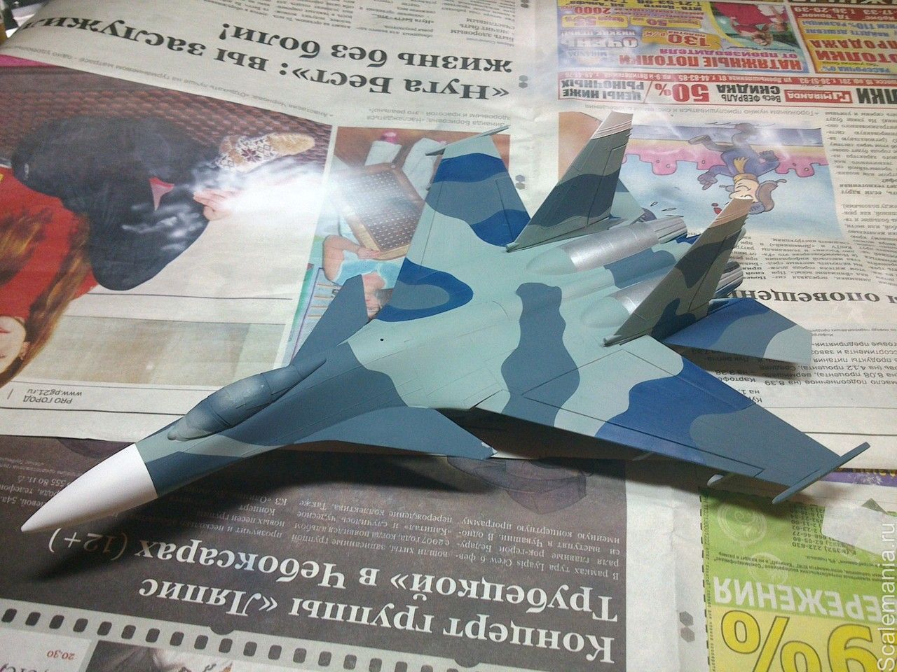

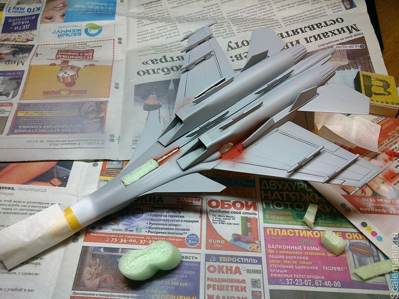

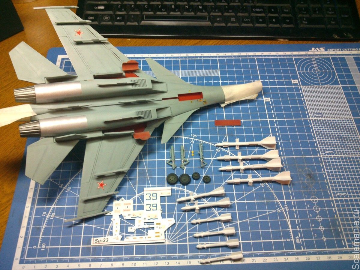

Продолжаем стройку: Этап 2.
Начал покрывать модель грунтовкой из баллончика. Нижнюю часть покрыл полностью и... грунтовка кончилась. Магазинов модельных по близости у меня нет. Поэтому решил самостоятельно проверить в чём разница с грунтовкой/без грунтовки.
Задул белой краской нос и кончики оперения.
Су-33 от Звезды 1/72

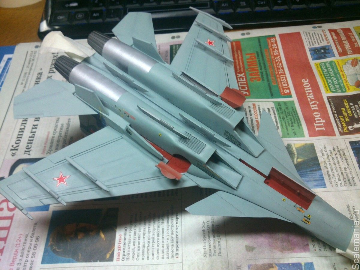

Ниши шасси задул красным и закрыл маской:
Су-33 от Звезды 1/72Су-33 от Звезды 1/72

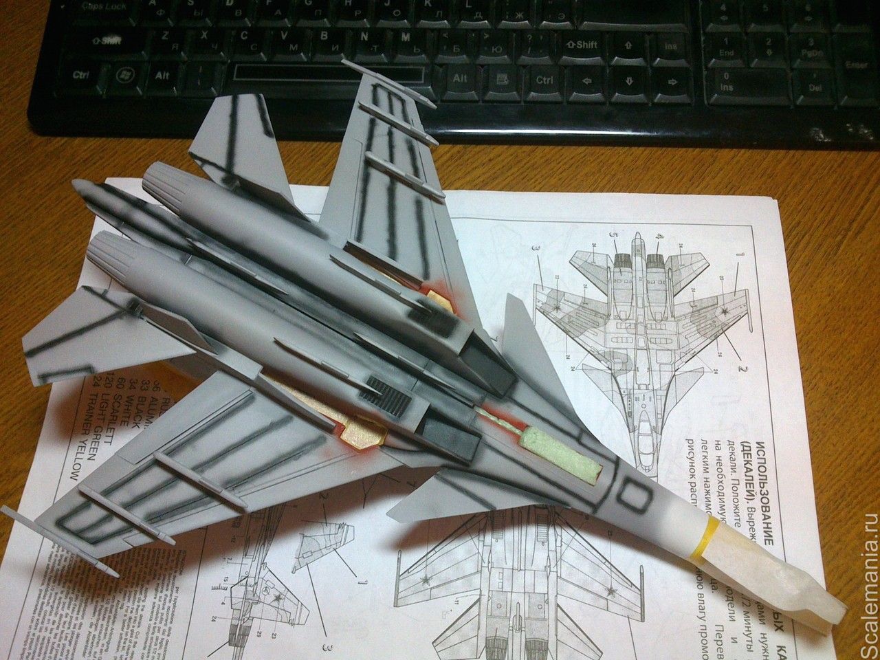

Попытка прешейдинга. Но только снизу. Т.к. я решил, что камуфляж сверху скроет всё и это бесполезная работа.

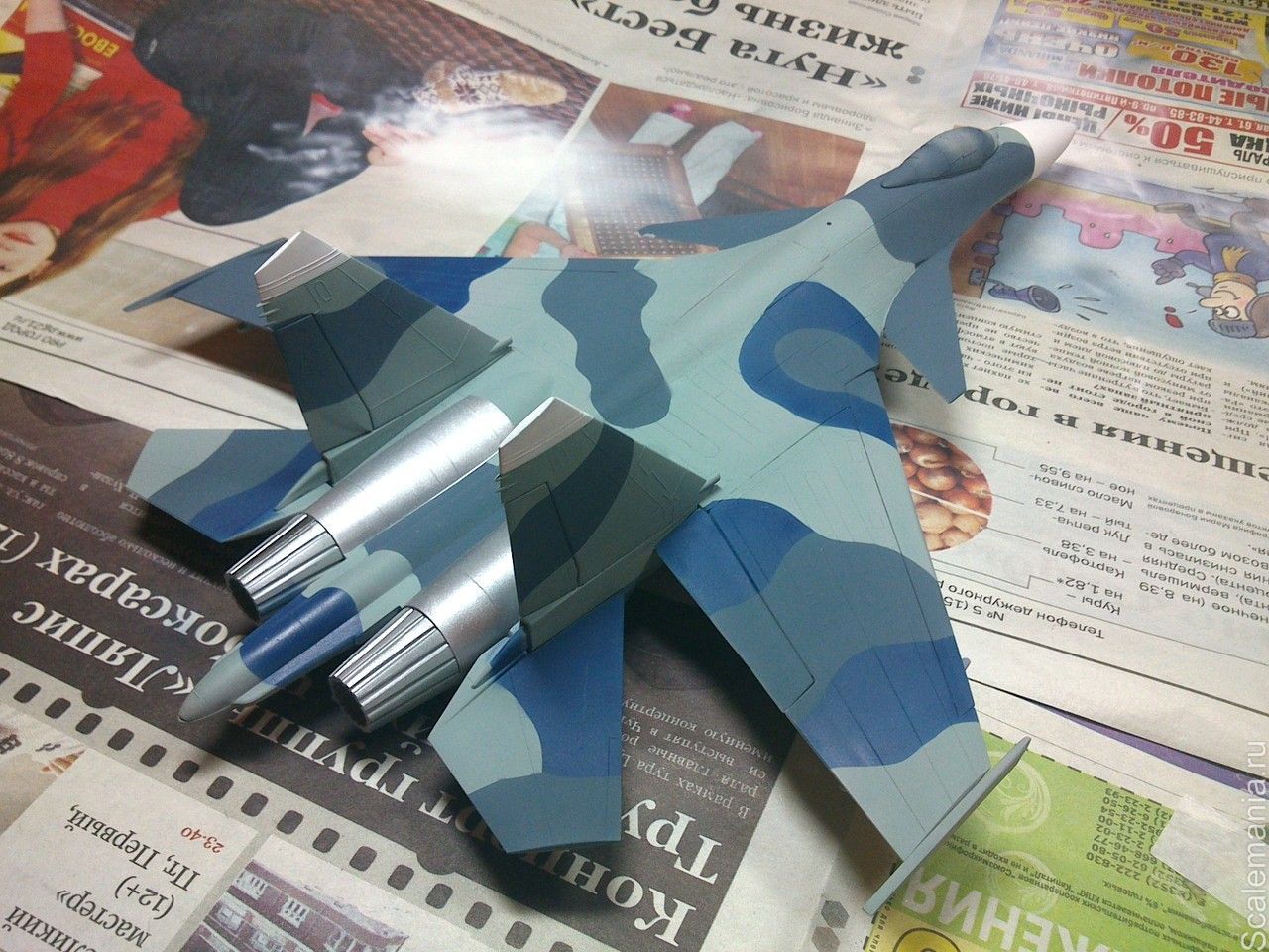

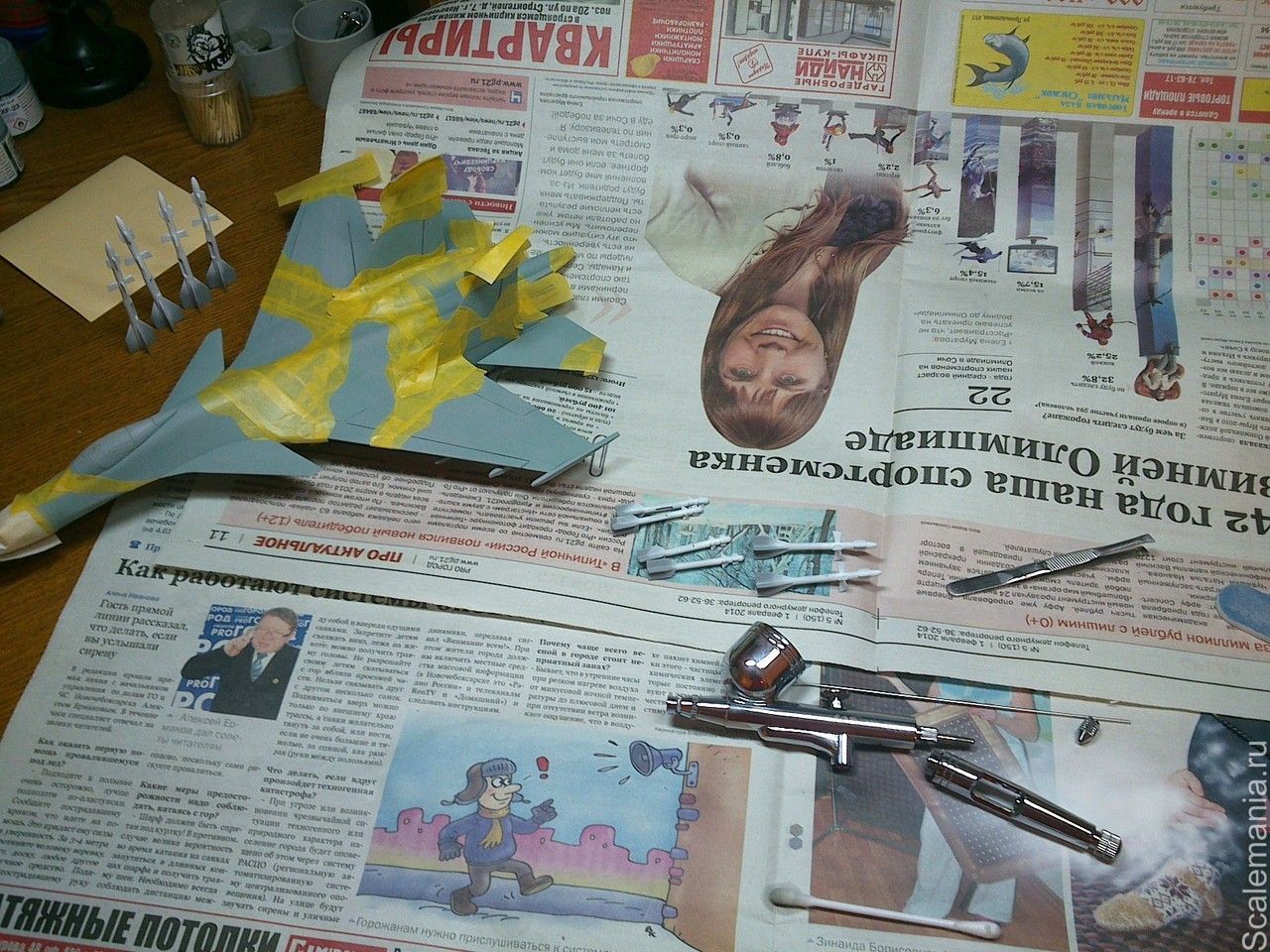

Модель задул в базовый цвет и наношу маски для камуфляжа. Т.к. стройка растянут по дням. В один из вечеров покрасил ракеты.
С цветами я ошибся знатно, получилась эдакая "бурёнка". Поставил себе на заметку сделать себе палитру из красок, что бы более так не ошибаться.
Двигатели покрасил Алюминиевой Тамией - всё как в инструкции от звезды.

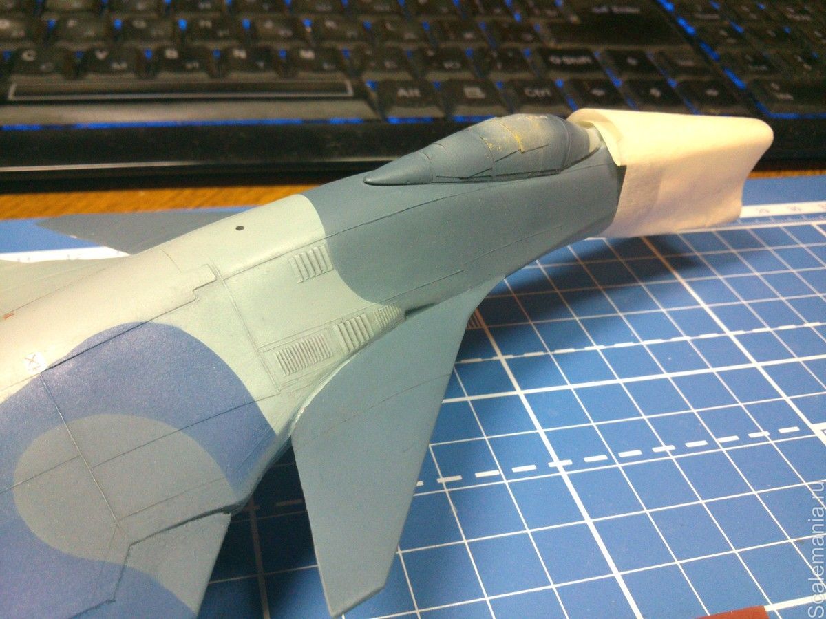

А вот и итог отсутствия грунтовки. Немного сошла краска с масками. Пришлось подкрашивать.

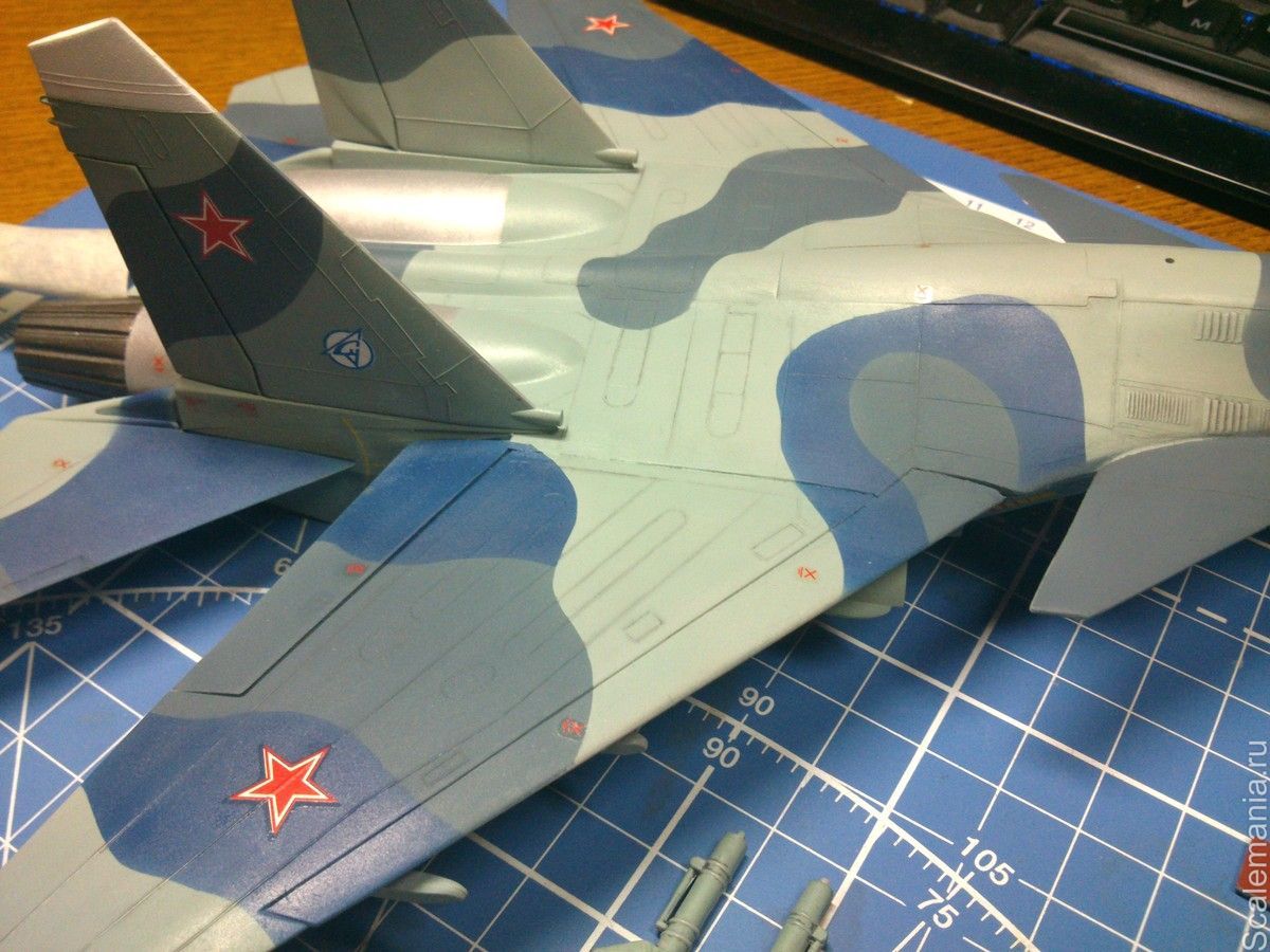

краска легла хорошо, ровно, но мне показалось, что толстовато. по попаданием в цвета не скажу. а вот от прешейдинга отказался напрасно. если правильно намешивать краску для аэра, даже после 1-2 слоев, прешейдинг будет виден.
кстати, расскажи, как ты краску намешиваешь?
посмотрел на твоей странице стройку.
на сколько я понял, стройка уже закончена.
из увиденного, отметил для себя несколько ошибок, на некоторые ты и сам обратил внимание.
1. грунтовать модель нужно всю.
2. после нанесения красок обязательно дать высохнуть перед нанесением масок. желательно не менее суток. некоторые, (сам не практикую) лак наносят на каждый слой наносимой краски.
3. обязательное покрытие лаком перед нанесением декалей. причем, лак обязательно должен быть глянцевым.
4. после нанесения дек, и их высыхания, еще раз покрытие опять же глянцевым лаком.
5. тонирование и последующее покрытие необходимым лаком (мат, полумат, глянец).
P/S/ грунтовку из баллончика все же лучше стравливать, и распылять через аэр. и слой тоньше и расход меньше. но все решает опыт.
P/P/S жду окончательного результата)))

С почином. У самого Су-33 но от хаси. К вопросу нанесения камуфляжа, очень удобно использовать жидкие маски, вроде https://mirmodelista.ru/index.php?ukey= ... ctID=74718
Прешейдинг будет виден. При учете 72 масштаба и современной авиации он не должен быть сильно виден, но он значительно оживляет модель.

Покрыл модель глянцевым лаком. И добавил немного смывки. Действующий самолёт конечно не имеет "грязи" в швах. Но модель иначе не смотрится совершенно. Внешняя расшивка - зло!
Су-33 от Звезды 1/72Су-33 от Звезды 1/72Су-33 от Звезды 1/72
Начал наносить декали.
Наношу я их так:
1. Вырезаю нужную и опускаю в блюдце с водой.
2. Наношу на модель Марк-Фит.
3. Декаль промакиваю о газету и аккуратно стаскиваю с подложки на нужное место.
4. Сверху ещё чуть Марк-Фита и потом ватной палочкой промакиваю, прижимаю к нужному месту.
Но декали всё равно немного серебрятся. :(
В процессе оклеивания обнаружил немного лишней краски, пришлось подкрасить.

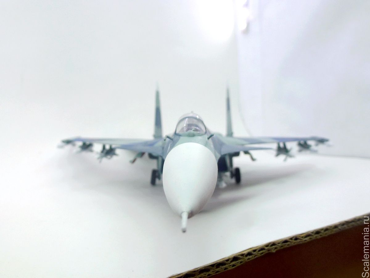

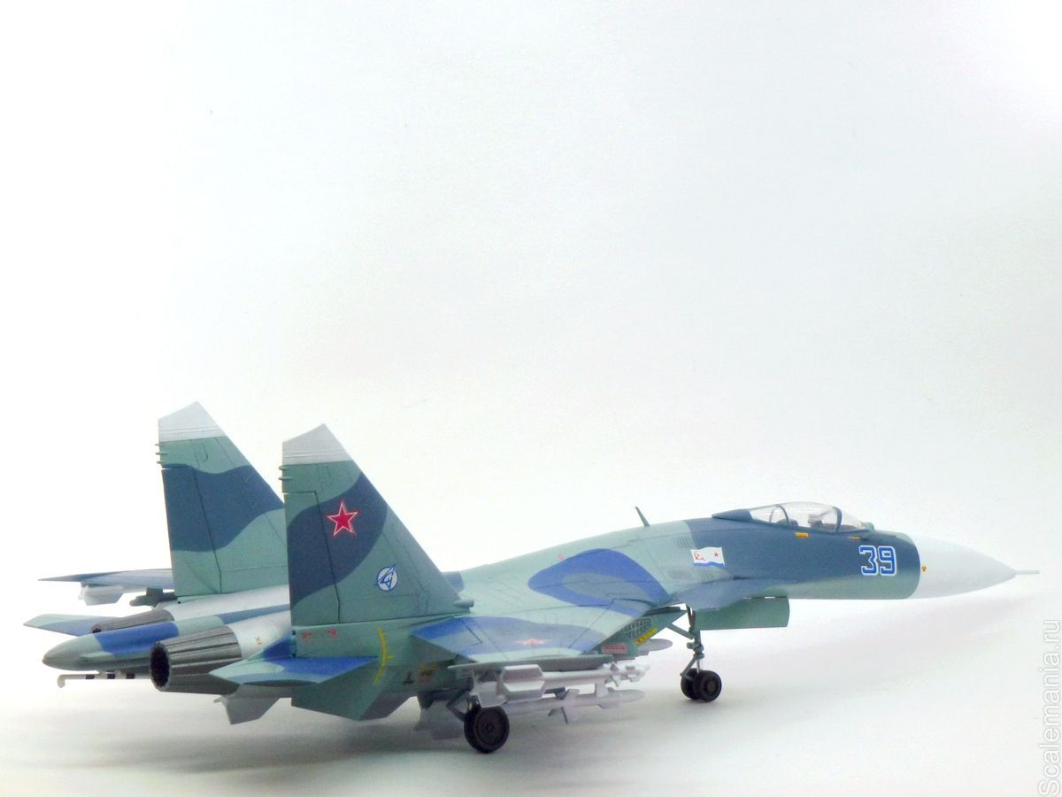

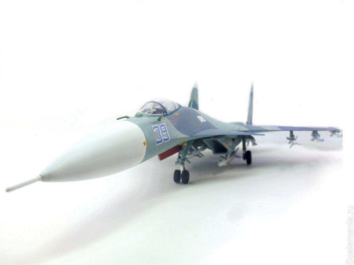

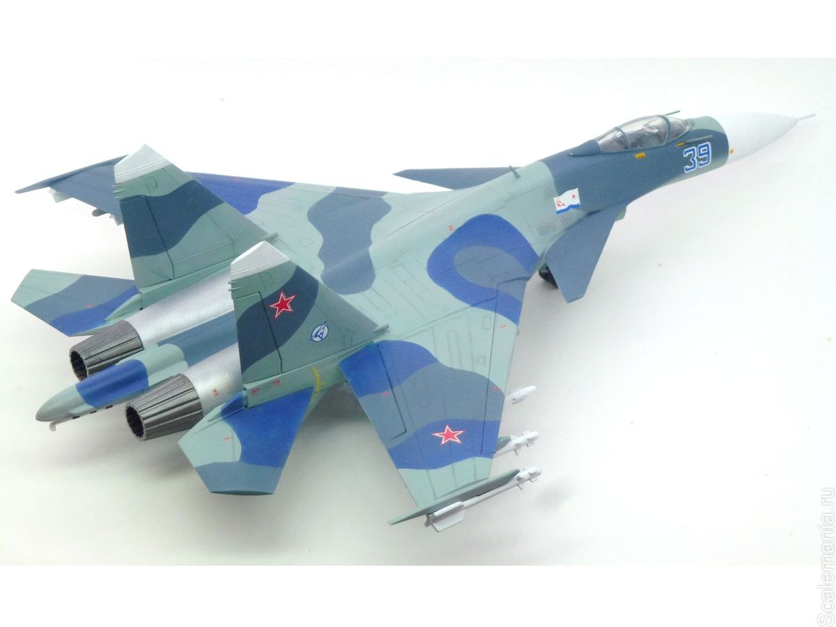

Вот и доделал я модель. Покрыл лаком и подклеил некоторые мелкие детали. Су-33 не влез в мой самодёльный фотобокс. Поэтому на некоторых фото присутствуют посторонние элементы. Будет повод сделать новый фотобокс.
Считаю, что необходимый опыт получен и выводы сделаны. Буду продолжать. :) Спасибо!

удачи в следующих стройках!)))
