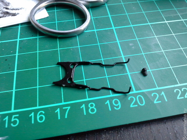

Первым делом проковырял в фюзеляже-крыле недостающие отверстия выброса гильз и звеньев ленты и какого-то выходного канала. Дорезал местами расшивку и чуть-чуть разбавил ее клепкой. Дальше принялся за изготовление кок-пита. Добавил только ремни на кресло, стеклышко прицела и доработал крышку фонаря( выточил зеркала заднего вида, и выгнул внутреннюю раму фонаря из проволоки).

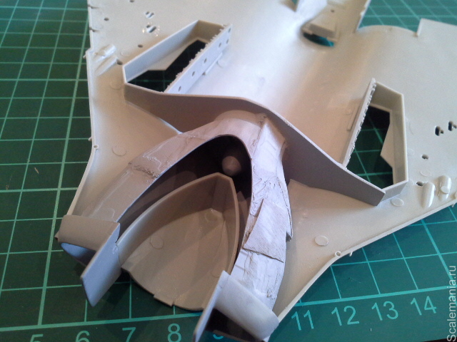

Дальше занялся изготовлением канала воздухозаборника. Сделал его из кусочков пластика ,которые гнул над свечкой , используя внутреннюю сторону фюзеляжа как матрицу. После склейки зашлифовал внутреннюю поверхность и покрасил в белый цвет.

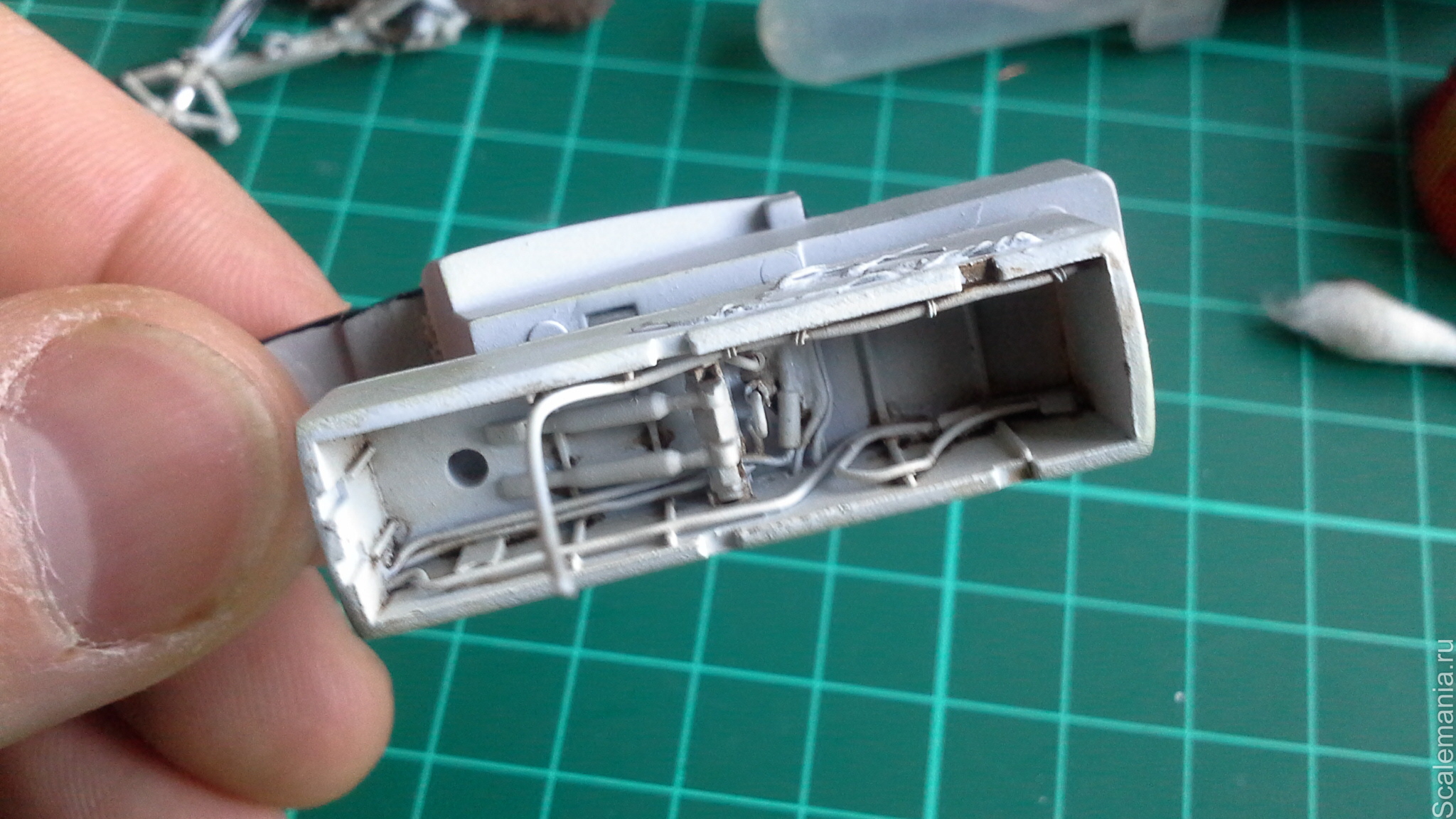

Сильно упрощенные ниши шасси доработал проводкой по фото прототипа. Из-за сложного членения этого узла на модели пришлось делать это практически на весу. Также доработал примитивные стойки шасси. Целиком изготовил узел складывания стойки, добавил посадочную фару и магистрали гидравлики . К сожалению люки ниш у прототипа закрыты на стоянке и всю эту красоту почти не видно. Сделать ниши открытыми не решился, что бы не нервировать знатоков матчасти.

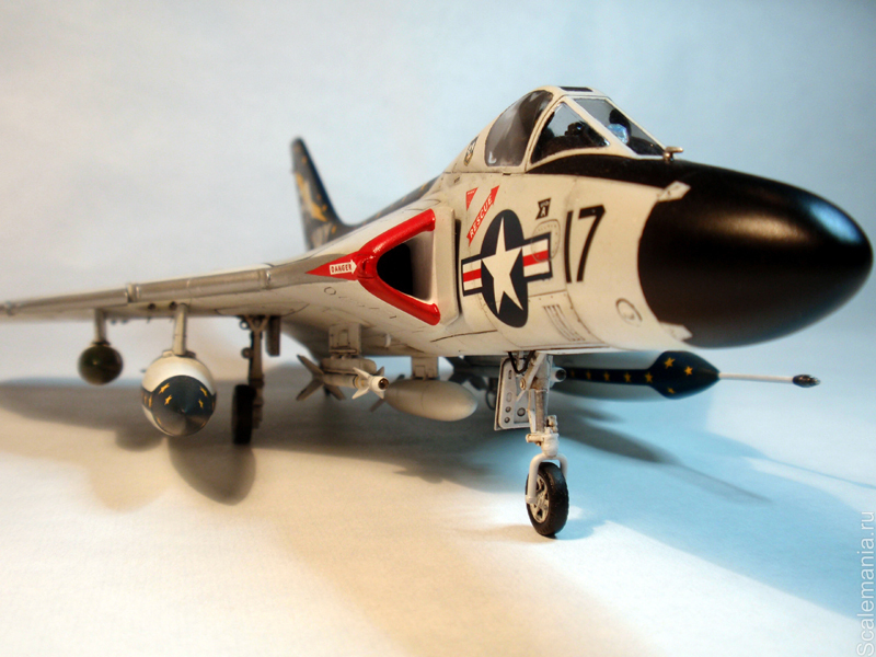

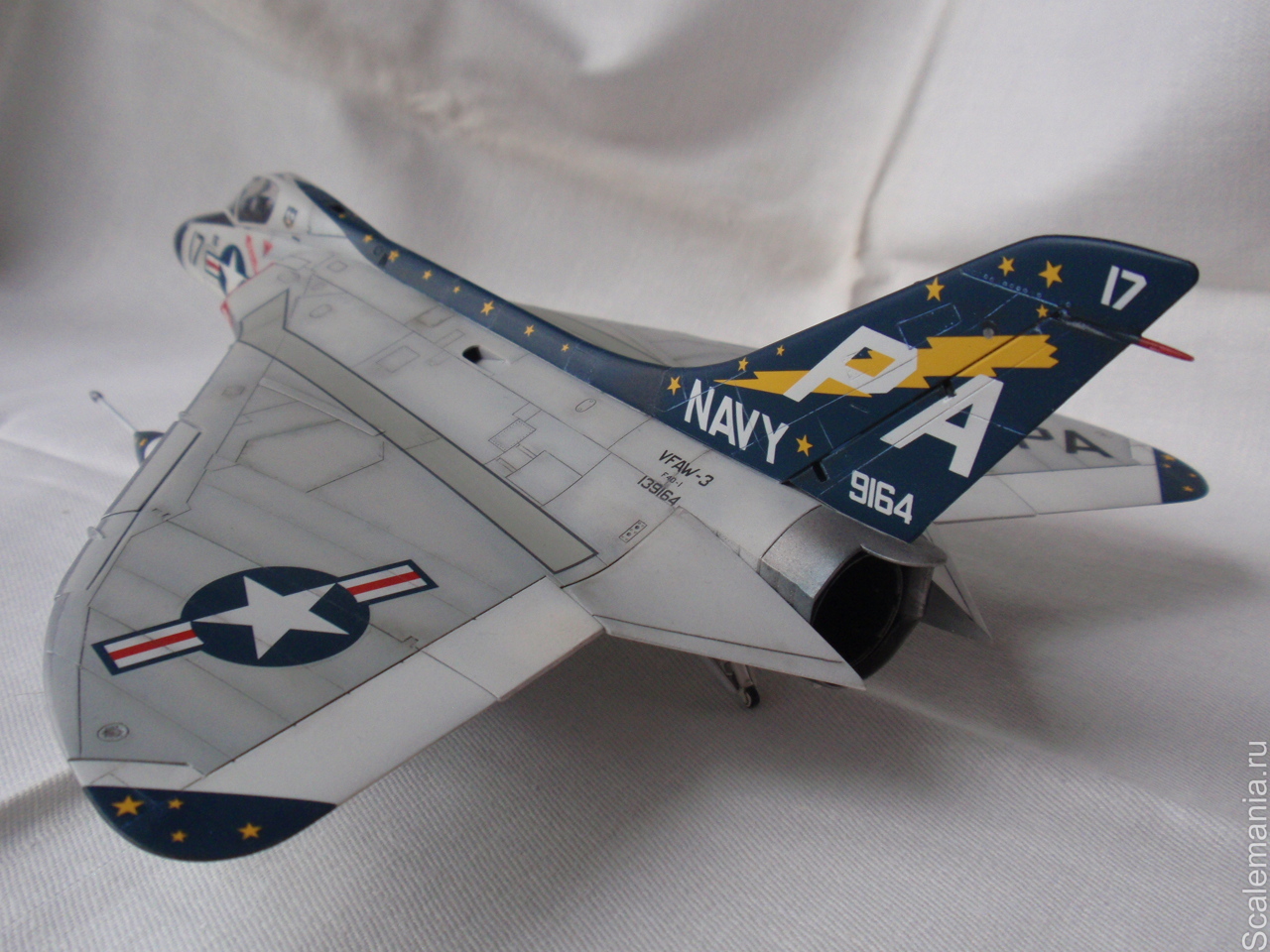

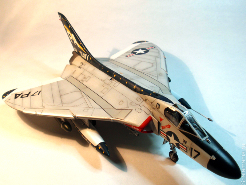

Что могу сказать в завершении стройки. Набор конечно довольно старый и примитивный , но по прежнему очень высокого качества. Можно его разбавить довольно богатым афтемаркетом. Из-за большой площади крыла есть где разгуляться в экспериментах по покраске. Можно рекомендовать как опытным моделистам ,так и начинающим. Ну и фото результата моего труда.
