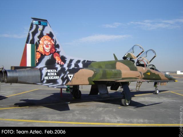

F-5F Tiger II Fuerza Aerea Mexicana

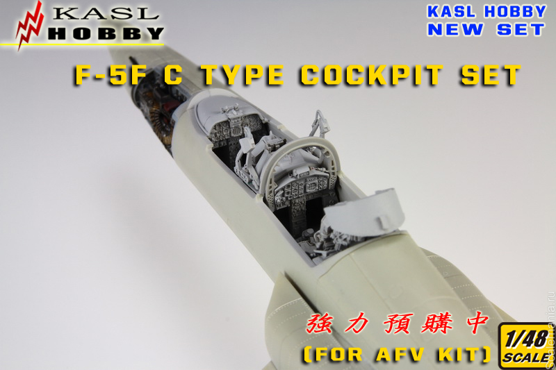

3) Шикарная кабина Kasl Hobby K48019 F-5F Tiger II C type cockpit set Все детали по одной-две штуки упакованы в отдельные пакетики и я их, пока, не стал распаковывать. Поэтому фотки с сайта.
F-5F Tiger II 1/48 AFV Club F-5F Tiger II 1/48 AFV Club F-5F Tiger II 1/48 AFV Club
Литье превосходное, стыкуемость идеальная. Единственное, что не понравилось - это инструкция. Лично мне она, в таком виде, не удобна.

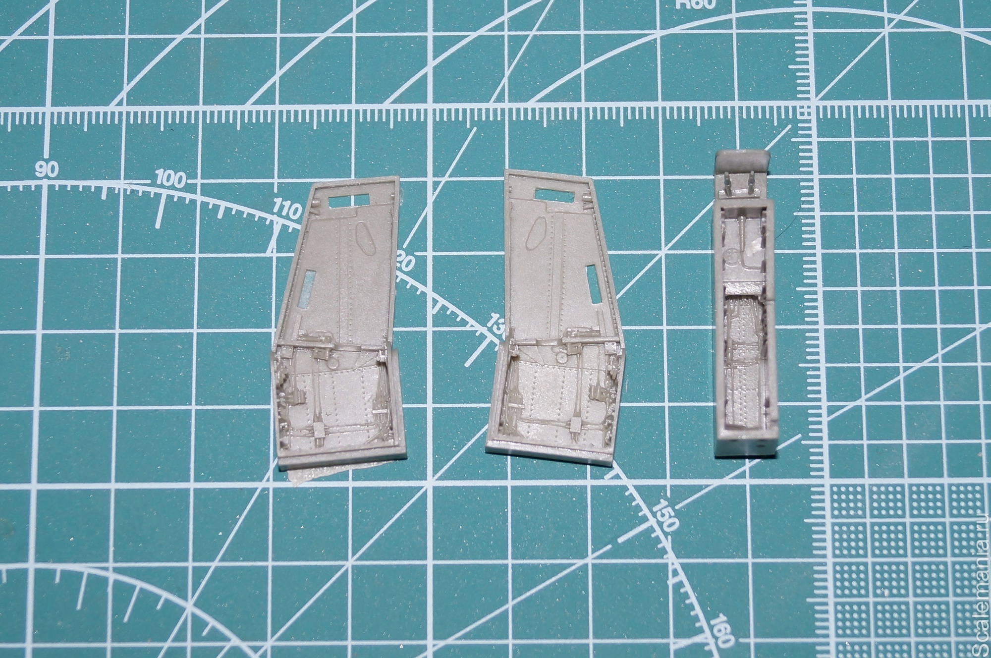

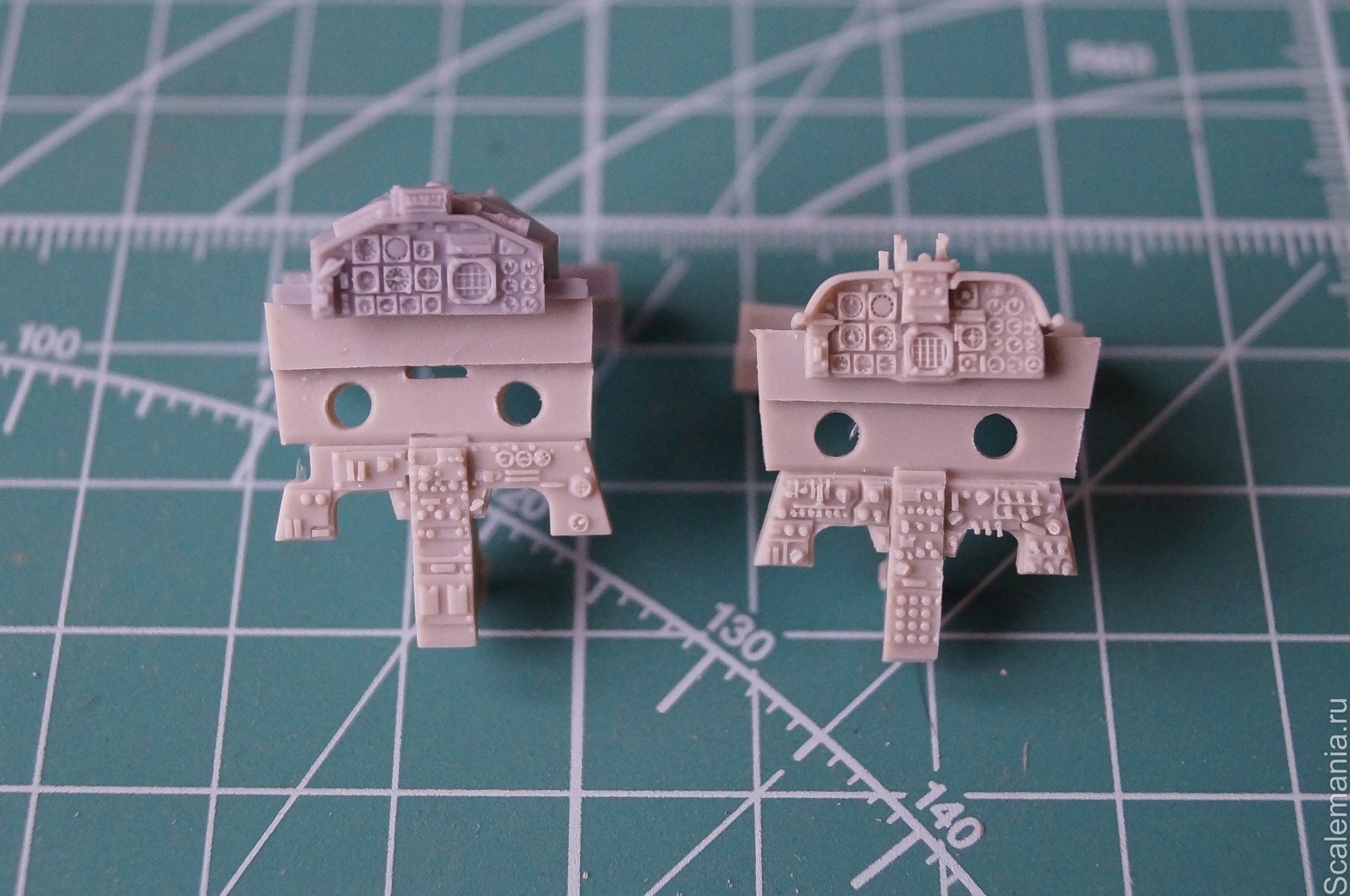

Фоток кабины Мексиканских F-5F у меня всего две и, поэтому, буду ориентироваться на Швейцарские. По имеющимся снимкам, они не сильно отличаются. Заметил, только, отсутствие двух приборов.
Решено использовать травленые приборные доски, а боковые панели оставить в смоле. Они сделаны достаточно копийно. Правда, на правой стороне в двух кабинах нет коробочек, которые дали производители в пластике, в смоле и травлении.

повторюсь, смола шикарная. да и встала, смотрю как родная)))) завидую, у меня такого еще ни разу не было;)
 Заголовок сообщения: Re: F-5F Tiger II 1/48 AFV Club
СообщениеДобавлено: 10 дек 2012 13:02
Сам был приятно удивлен! Действительно, я просто распаковал смолу и установил ее на предназначенное место. У многих известных фирм, к сожалению, такого не встретишь...
Смотался к Санычу, взял напрокат бор-машинку. Как говорится - процесс пошел. Приступаю...

Жаль стачивать всю эту красоту, но, боюсь, что я так, как на травлении, не прорисую...

да уж... я аж сам растерялся. в первом случае объем зверский без цвета, во втором цвета, но на плоскости.
даже не решусь, что либо советовать.

Да стачивать надо, как бы жалко не было. Денис правильно сказал - не прорисуешь так же как у эдика. Интересно конечно как они всю эту мелочь на мастере изговаливают 8/

Денис - Никаких стачиваний!
Вся прелесть смоляного набора в том, что он дает объем детали, сточив, Ты полу чишь просто плоскую приборку. На 72-м - в принципе пофигу, а вот на 48-м уже заметно.
Посему - кисть в руки вперед! Рельеф там хороший, так что все получится.
Есть второй вариант - правда более геморройный. Проверь, как совпадают приборы в смоле и в травле. Если совпадение по местам есть, то просто высверли сами приборы в смоле и подложи снизу травленые. Потом не забудь капнуть глянцевого лака в каждый прибор.

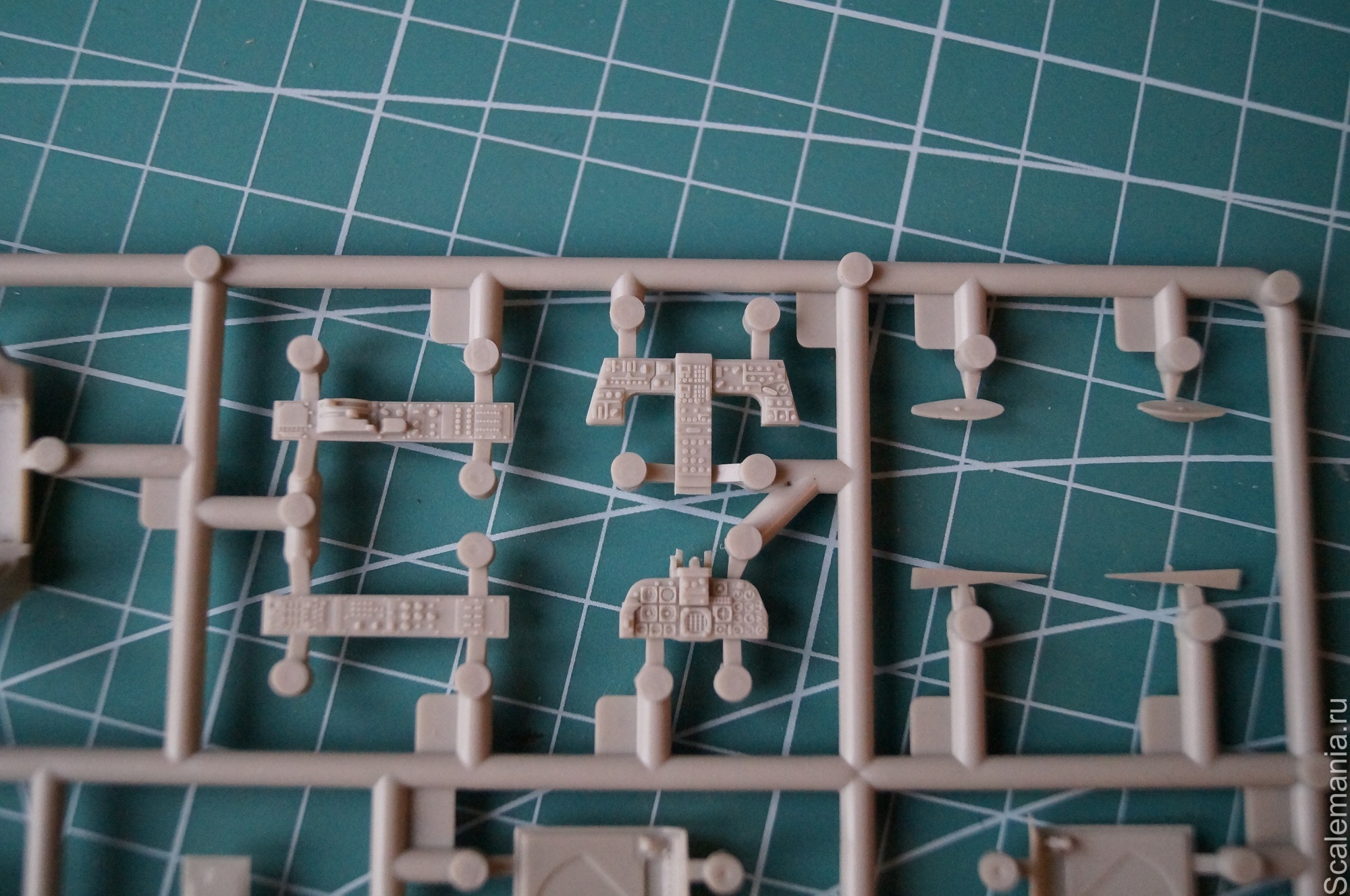

Додумался посмотреть какая приборка в пластике... Оказалось, идентичная со смолой. В общем, порезвиться можно. Включая эксперимент со срезанием ободков и наклеиванием их на травло.

А вот срезать ободки и на травло клеить не надо!
Лучше высверли приборы в пластике и наложи панель на приборку в травле и посмотри, что получится...

Я так и задумал. Сначала сточу до полупрозрачности заднюю стенку пластиковой приборной доски, потом просверлю приборы. Вдруг и сойдутся с травлением...
Смола, кстати, немножко доработана по сравнению с пластиком. Добавлены разные тумблерочки и ручки.

И все же я бы не заморачивался, а потренировался бы на пластике. А потом все же покрасил смолу. Так будет лучше!

ндяяя дилема, Денис может таки покрасить-если сам побаиваешься-давай я покрашу приборки-будет не хуже чем травло!
А еще надо по идее конечно посмотреть-срезать травло и собрать сэндвич, но не склеивай до принятия решения!

Не, Саш. Спасибо большое за предложение, но, вынужден отказаться. Буду сам красить. Азарт появился. А, если, совсем ужасно выйдет, то сточу все и наклею травло.
