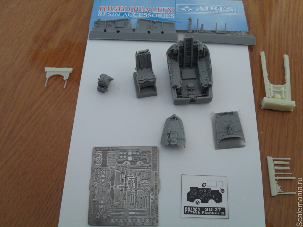

Доброго времени суток,уважаемые коллеги!Вот решил вам представить очередную стройку,а точнее провести реанимацию и дать вторую жизнь,как поняли Су-27 и сделать из него,на сколько я смогу красавца,а именно всем известную пилотажную группу "РУССКИЕ ВИТЯЗИ".Принесли мне эту модель в ужасном состоянии,но глаза боятся,а руки делают и так: старая краска была удалена,как оказалось её там было аж два слоя (к сожалению фоток нет),удалял с помощью жидкости для снятия лака для ногтей без ацетона (ушло три флакона),оторвал носовой конус обтекатель РЛС,сопла,располовинил переднюю часть фюзеляжа т.к. нужно вставлять кабинет от АЙРЕС,удалил жалюзи подпитки на ВЗ,вставил всевозможные сливные трубочки,углубил и кое-где набил клёпку.С нишами будет трудновато т.к. ВЗ и фюзеляж уже склеены и очень мешают,попробую сделать по максимому,углубления уже вырезаны.Стойки шасси вроде в хорошем состоянии,но переделывать придётся,отшлифовал лобовое стекло фонаря,искупал в футуре,желтизна всё равно немного есть,переделал флапероны,передние кромки крыла закруглил,из афтера только носовой конус (НеОмега),кабина (Айрес),колёса и сопла оставлю из коробки,не много травла от Эдика,дека от Бегемота,краска от АКАН набор "РУССКИЕ ВИТЯЗИ",вообщем стал проделывать процесс,как и с Су-27 УБ,на фотках всё видно,пока вот на какой стадии.

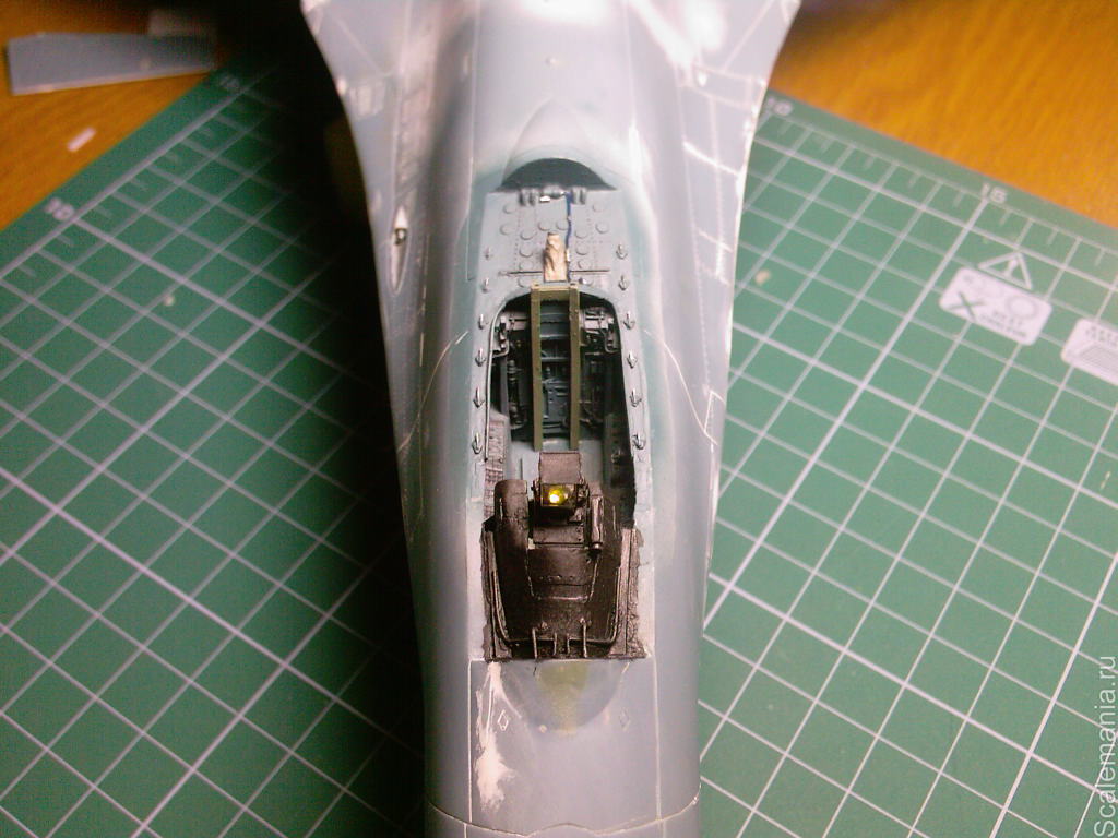

Приветствую всех!Вот результат,вечернего труда:сделаны разрядники статического электричества,сточил обтекатели узла привода управления стабилизаторами,вставил "ванную" покрасил,нанёс расшивку в передней части (правда не видно,всё смотрится,как то не лепо,шпаклёвка и т.д.,но после грунтовки будет всё видать),пушку сделал до этого обзора (более пологий обтекатель),приклеил носовой конус и всё отшлифовал,вроде всё.

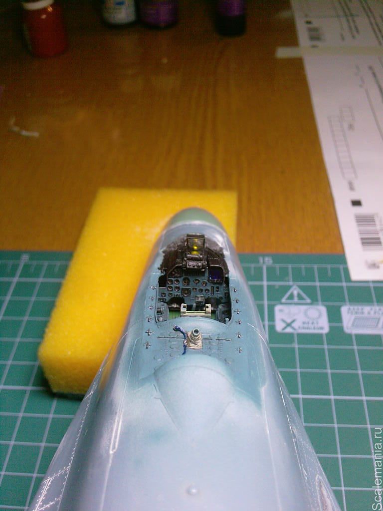

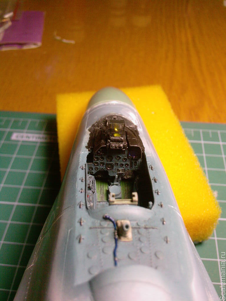

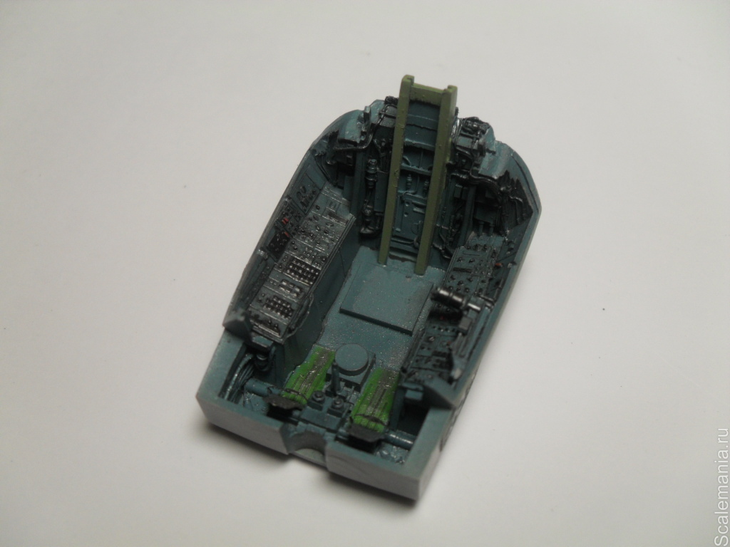

Всем огромный привет,собственно это продолжение,,добавил небольшие доработки,как заметили сама панель от НеОмеги т.к. от АЙРЕС я вставил в УБ,а доска от Эдикада,да такой я,тем не менее вот результат,там ещё будет брезентовый чехольчик на панель.Фоткал с мобилы,прошу свои извинения,вроде нормально.

По-моему у многих фотоаппаратом хуже выходит 8))) Фотографии хорошие.
ИЛС как настоящий! Чем линзу тонировали?
Что значит тонировал,не понял?

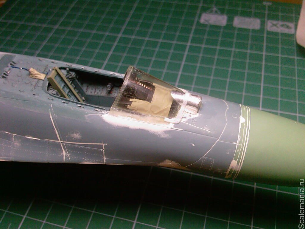

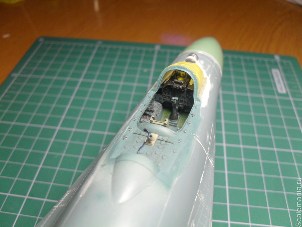

Доброго времени суток коллеги, продолжение,а именно сделал чехол на панель,выдавил сферу ОЛС и с имитировал её внутренности,сделал всякие крепежи,с лобовым стеклом произошёл косяк,вроде сделал всё,как положено отшлифовал и искупал в футуре,нанёс маску,приклеил стекло и за шпаклевал,затем стал излишки шпаклёвки удалять жидкостью для снятия лака для ногтей без ацетона и жидкость попала под маску,пришлось всю маску снимать и видно замутнение,оттёр футуру,отшлифовал по новой и покрыл опять футурой,но эффект уже не тот,короче оставил всё,как есть.

С остеклением все, на мой взгляд, отлично - я не смог увидеть где именно "не так" 8))
Вопрос по лентам на сочленении лобовухи и ОЛС
Су-27 М:48 AKADEMY (вторая жизнь)
как то они толстоваты по-моему. Или это еще не окончательный вариант?

Вроде нет,пластик тот же,что и на УБ-ку применял,попробую шлифануть.
