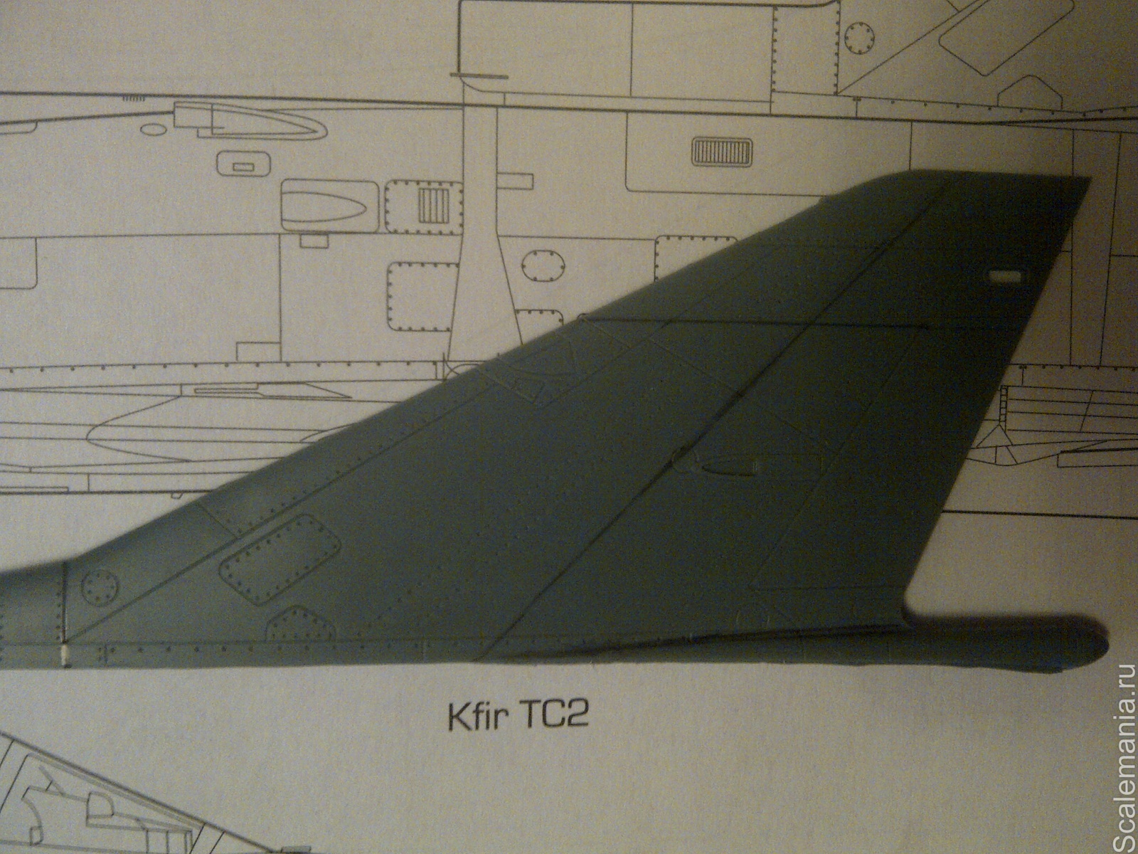

Крыло идеально ложится в чертежи, что не может не радовать:

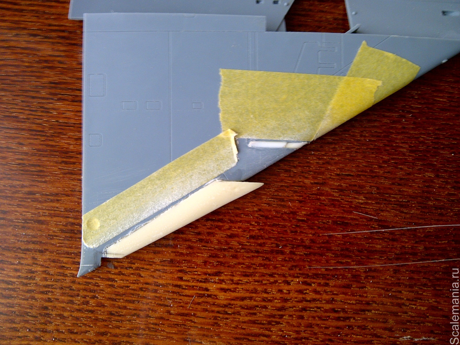

Начал делать крыло. Промежуточный этап:

Пришлось повозиться со смоляными вставками. Они оказались толще, чем крыло, в полтора раза. Потом залил стыки циакрином, зачистил и задул грунтовкой для выявления дефектов:
