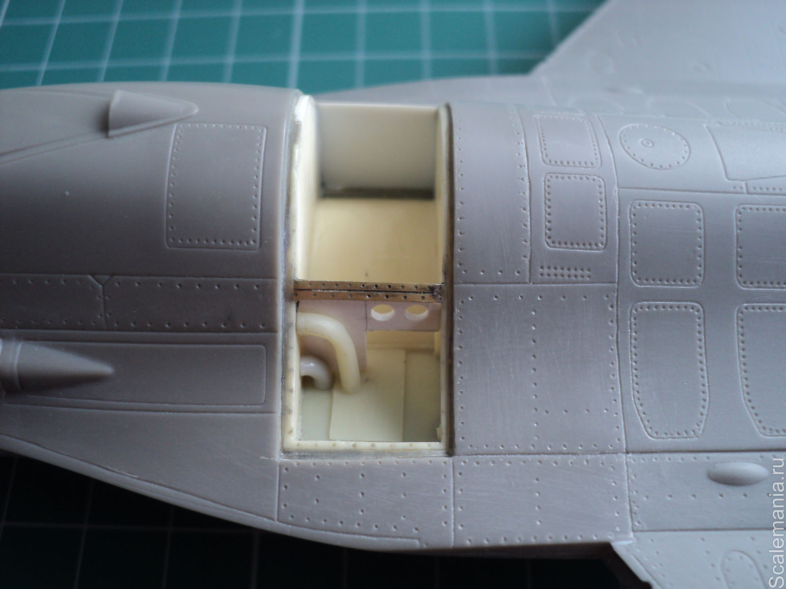

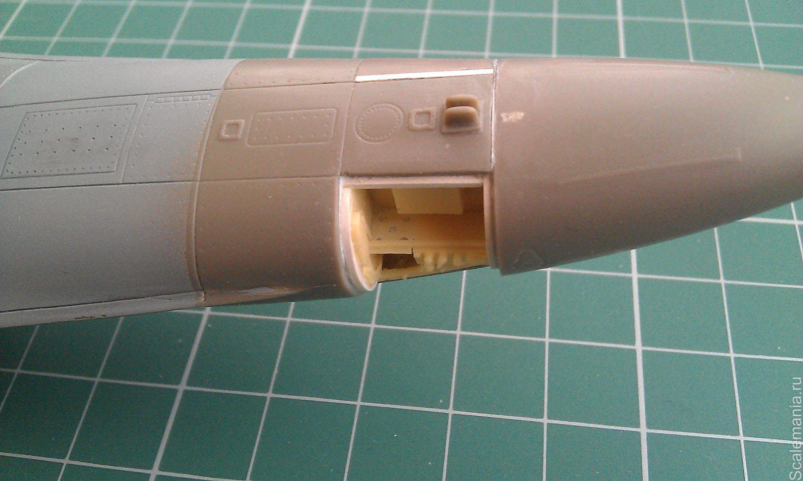

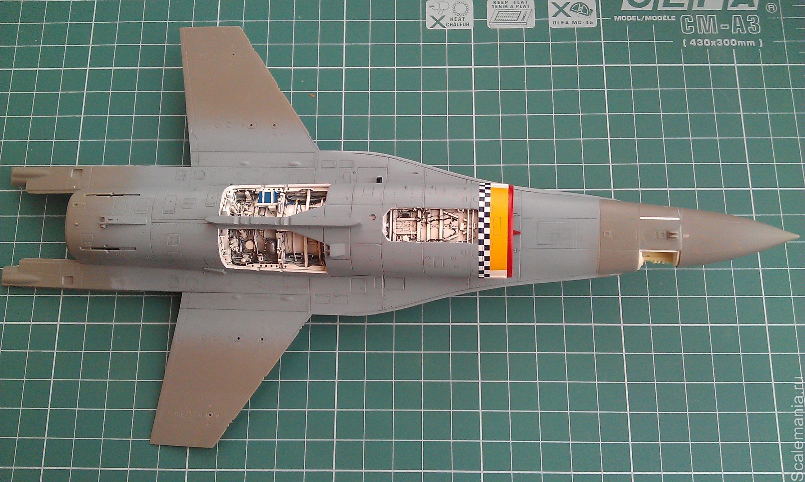

Итак по порядку, что было сделано:
-для кабины использовал травленку от eduardа
-использовал набор CZECH MASTERS KITS, это аппаратный отсек в носовой части и отсек для М61 Вулкан.(обзор набора выложу позже, фото есть). Тут пришлось поработать напильником и включить смекалку как все это приспособить, т.к набор для моделей HASEGAWA. С доработкими я все это приспособил.
-ниши шасси от ARIES, для моделей TAMIYA, так же без напильника не обошлось
-на днях задул нижнюю часть фюзеляжа (TAMIYA акрил). С краской долго мудрил, остановился на этом оттенке.

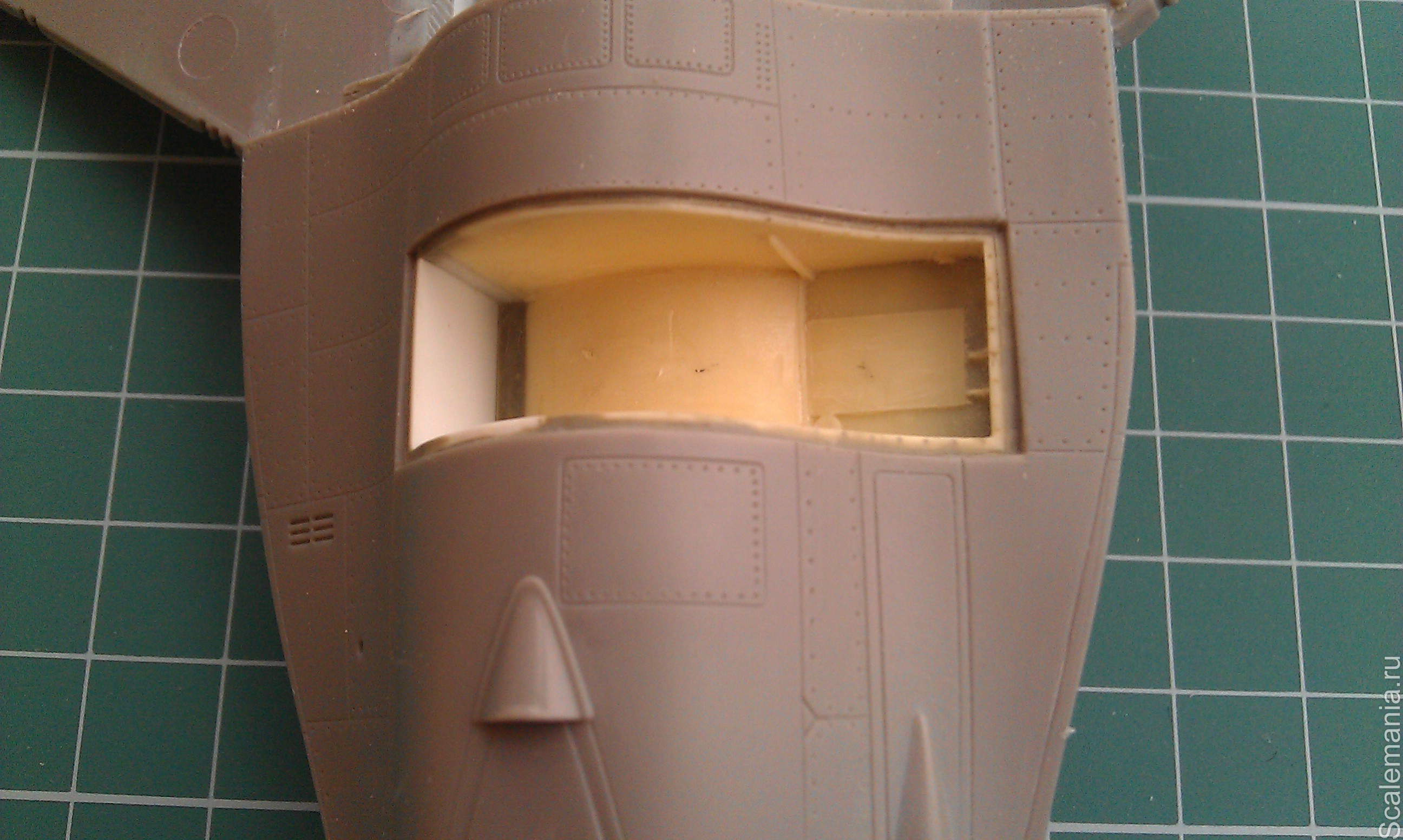

Позавчера промаялся с верхней частью фюзеляжа, не ложилась, пришлось вооружиться напильником, после чего все встало. Отрезал тормозные щитки, доработал задние ниши шасси,начал детализацию пулеметного отсека.

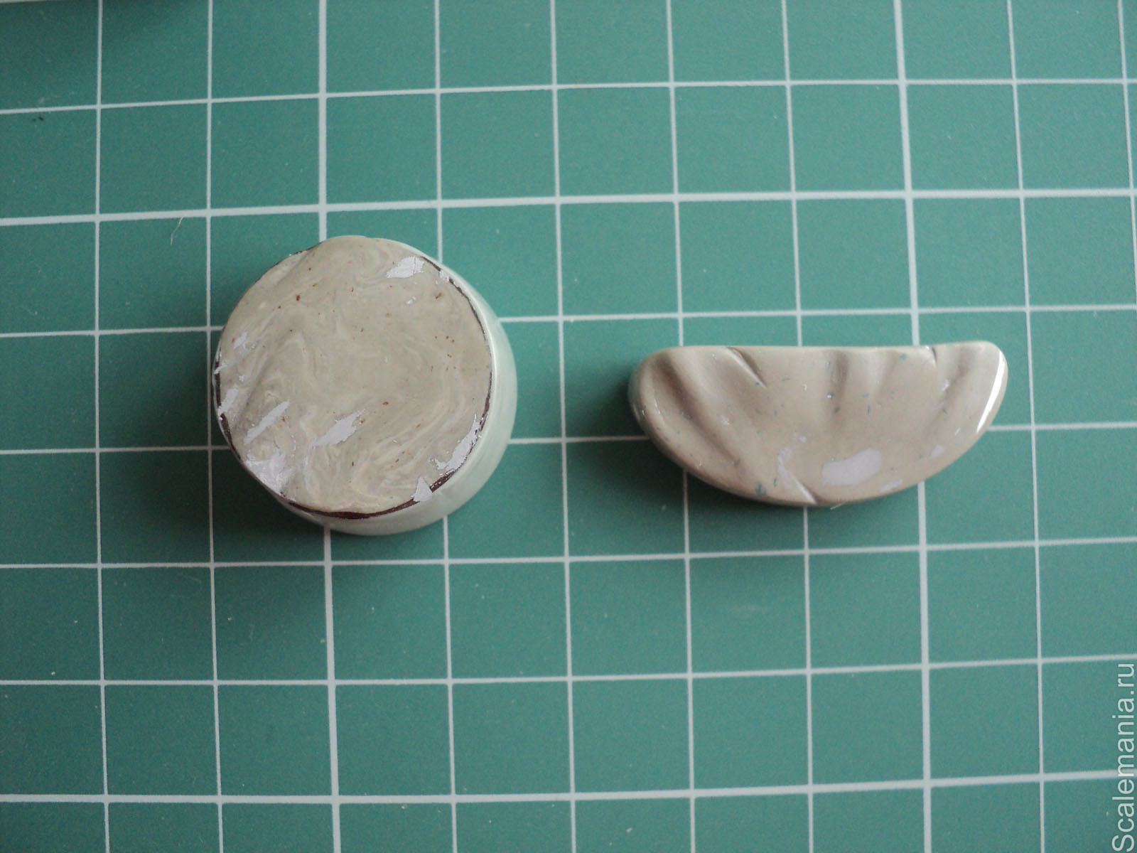

Готовы чехлы, ну или почти готовы.
f-16c block 25 1/48 indianaANG/122nd FW f-16c block 25 1/48 indianaANG/122nd FW f-16c block 25 1/48 indianaANG/122nd FW f-16c block 25 1/48 indianaANG/122nd FW
Еще подработаю шкурочкой и нормалек. Завтра загрунтую и покрашу, потом оттанирую фильтром.

Готовы чехлы,но вариант еще черновой.Надо будет добавить пару складок и подшкурить.

Получились, как настоящие! А глаза рисовать будешь или есть декаль?
 Заголовок сообщения: Re: f-16c block 25 1/48 indianaANG/122nd FW
СообщениеДобавлено: 27 янв 2013 20:07
Зарегистрирован: 18 янв 2013 22:37
Сообщения: 8
Откуда: нижний новгород
Нет. рисовать не буду - есть декаль.
